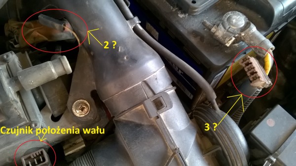

Panowie mam jeszcze pytanie obrazkowe, od czego i co to jest:
Zdjęcie nr 1
1. Czujnik położenia wału
2. ?
3. ?
Zdjęcie nr 2

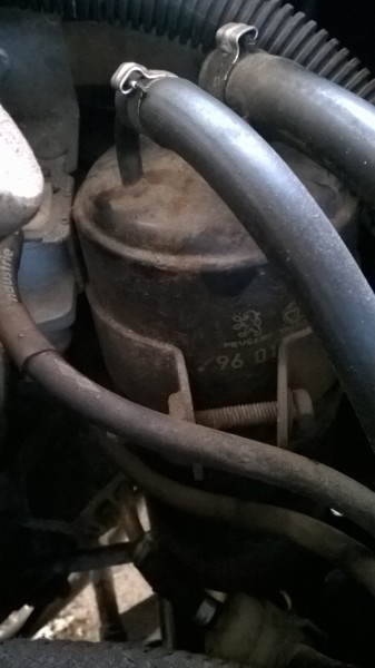

Co to za filtr?
Zdjęcie nr 1
2. ?
3. ?
Zdjęcie nr 2
Co to za filtr?

Re: Silnik TU1M pocenie się gaźnika?
Filtr z węglem aktywowanym do pochłaniania par paliwa
2. to zawsze luźny kabelek. Sygnał o obrotach silnika.
3. To o ile dobrze pamiętam złącze do sprawdzania wentylatora silnika.

Dzięki, a ten filtr z węglem aktywowanym powinno się wymieniać ? jeśli tak to co ile ?

Tak wtrące mały OT:
Do tejgo kabla nr 2 mam podłączyć sobie licznik z obrotkiem, nie?
Można ale do kabla 112 pod deską będzie łatwiejIndjana pisze:Tak wtrące mały OT:
