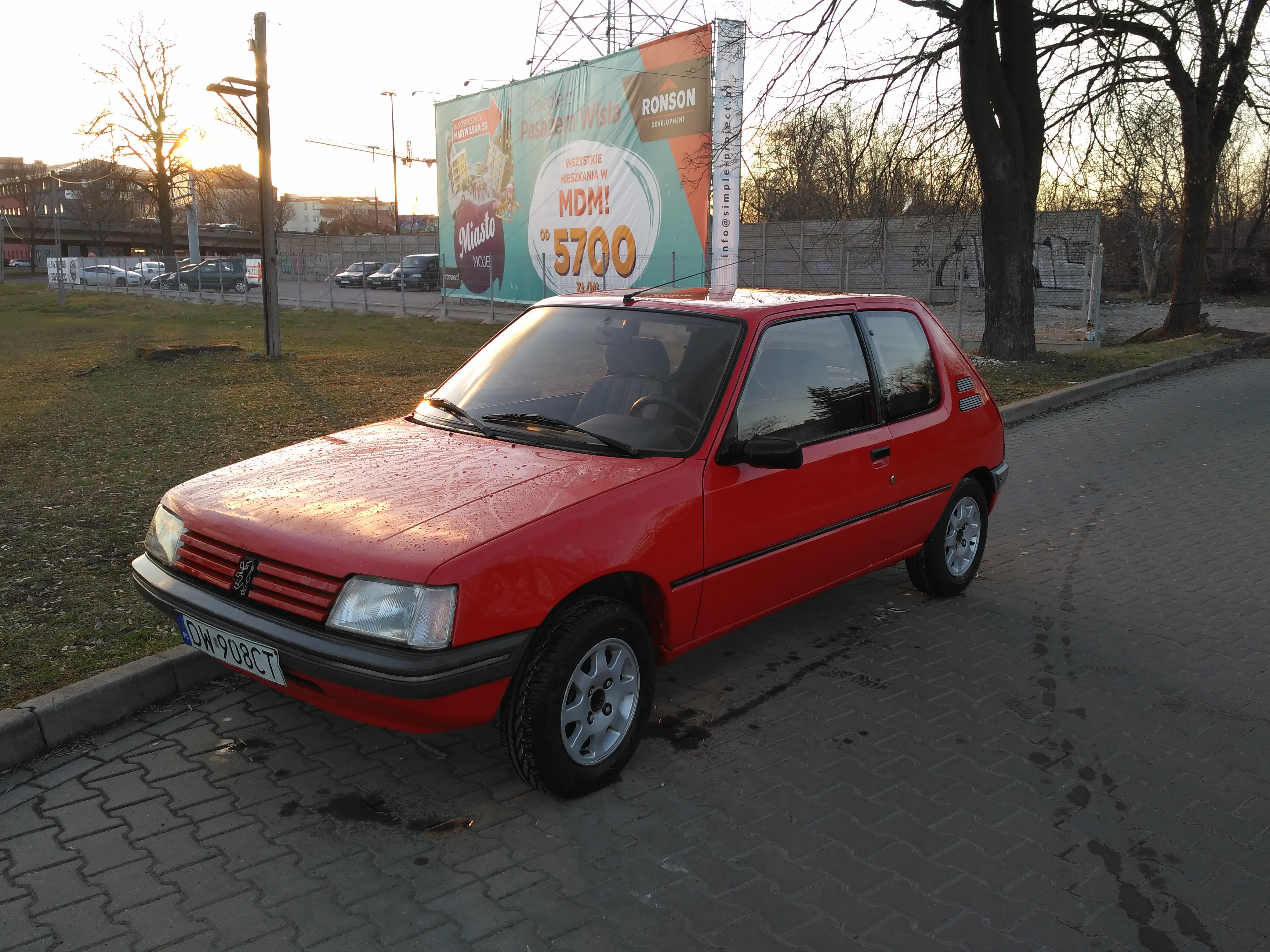

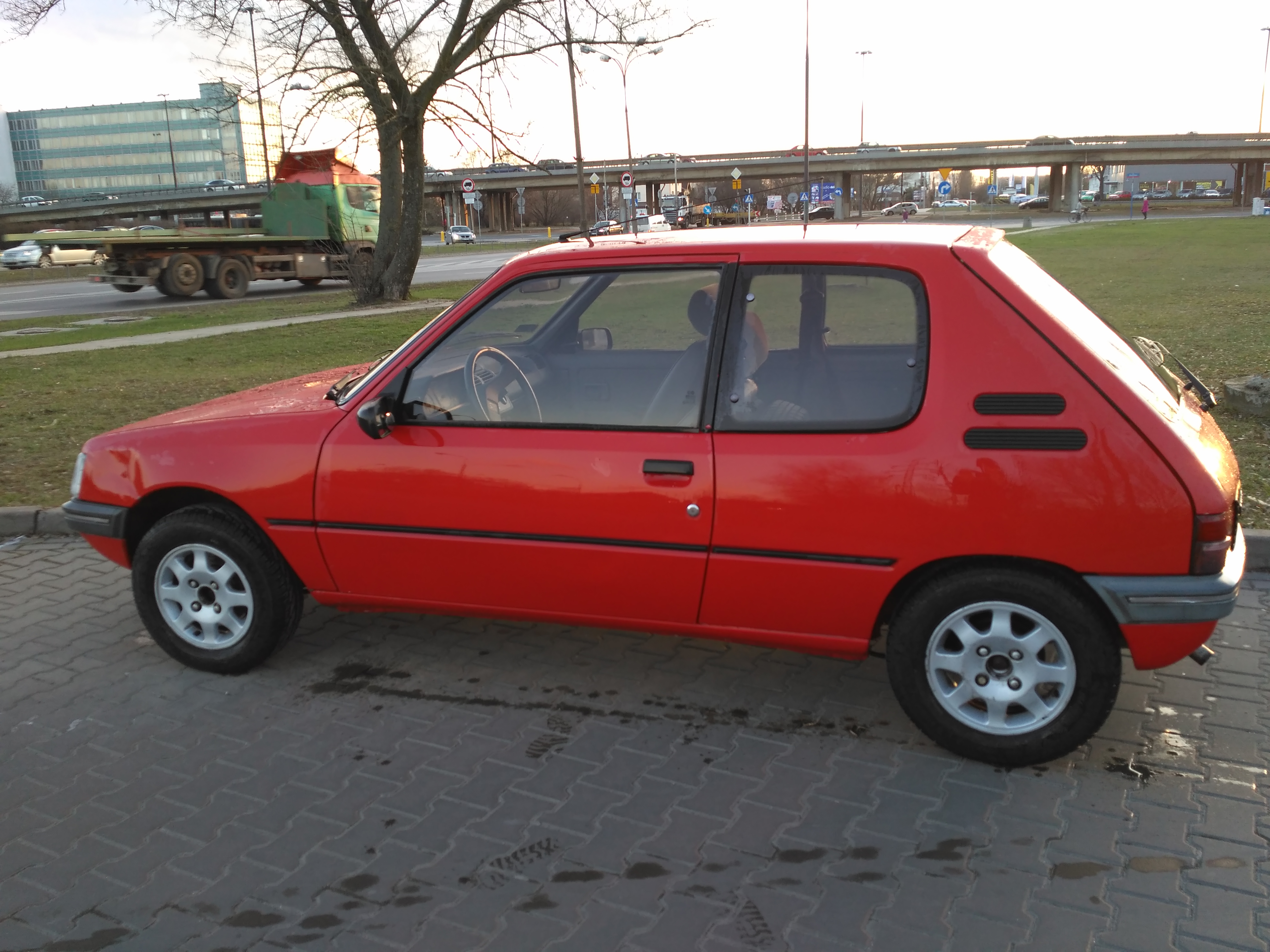

Dorzucam fotki, narazie jest tak sobie. Najbardziej odstaja wizualnie zderzaki, no i musze zdjac zderzak bo ma wgniotke (licze, ze ja wypchne i nie bedzie az tak widac ;))
nowak68
Posty: 1893
Lokalizacja: Świętygród
Re: 1.9 Automatic "Żeli Papą"
Post autor: nowak68 »
Ładnie :) Kapselków poszukaj do felg.

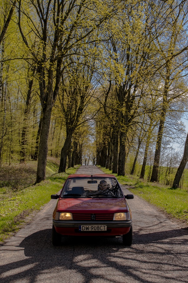

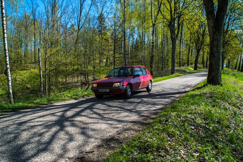

I zdjecia w plenerze :)
