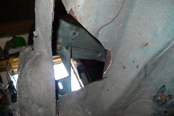

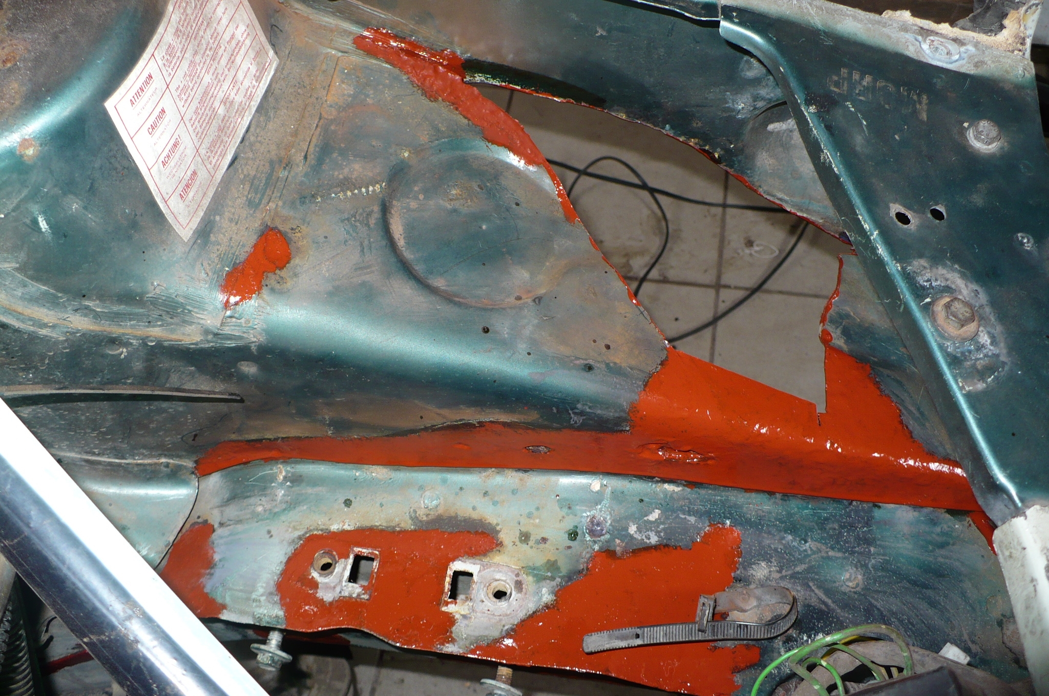

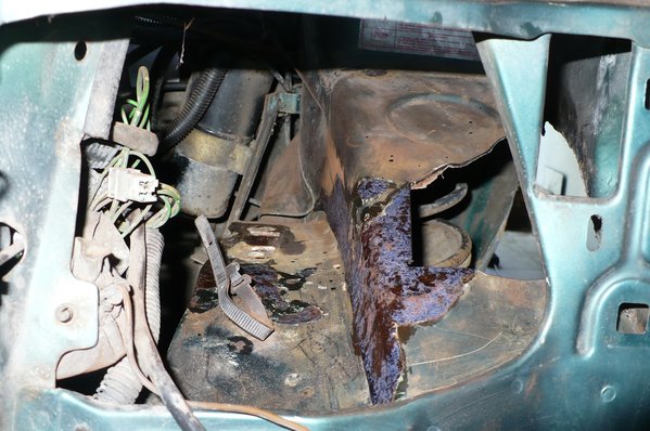

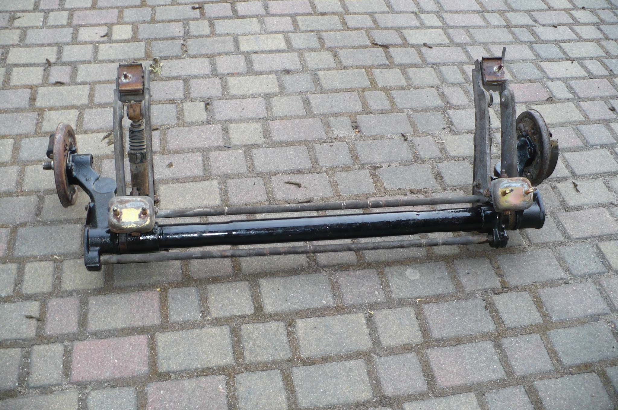

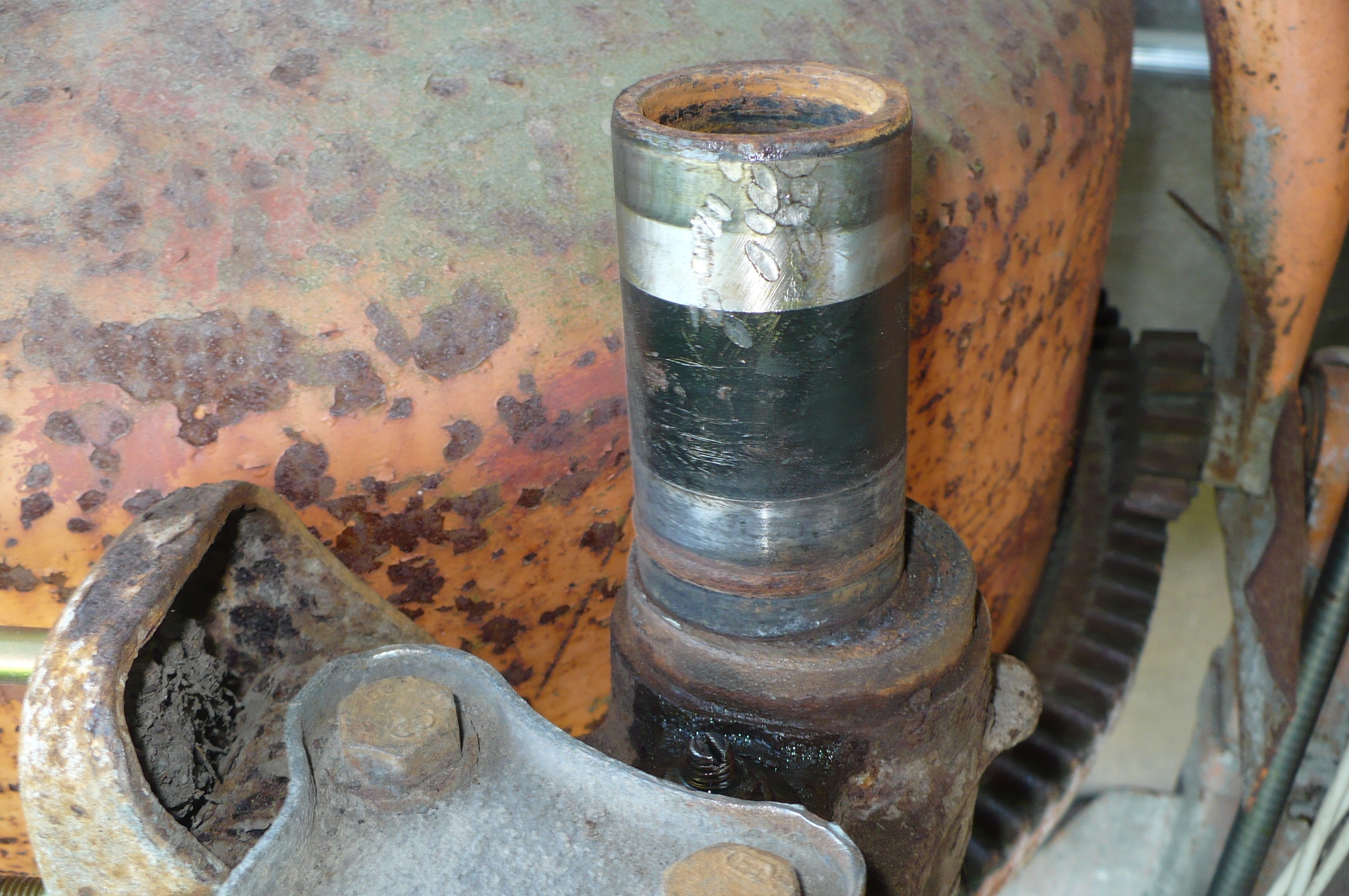

Belka wymieniona. Niestety jeden czop scalił się na stałe z rurą przez co oryginalna belka nadawała się tylko na złom. Dzięki zapasowym elementom  złożyłem nową i  auto znowu stoi równo. Następny etap prac to walka z rdzą. Na początek lewy przód. Niestety okazało się, że musiałem dokonać sporej wycinki aby pozbyć się rdzy.

Czop jeszcze oryginalny był, pięknie go scaliło z resztą belki.
