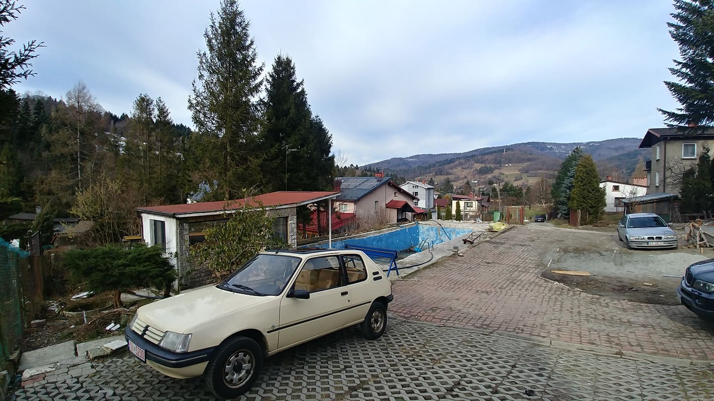

Ostatnio przy Indianie dzieje się zdecydowanie najwięcej. W dużym skrócie: W piątek Józek ogarnął mi temat wypadających biegów, więc weekend zrobiłem pierwszego tripa poza województwo i nawet z niego wróciłem.

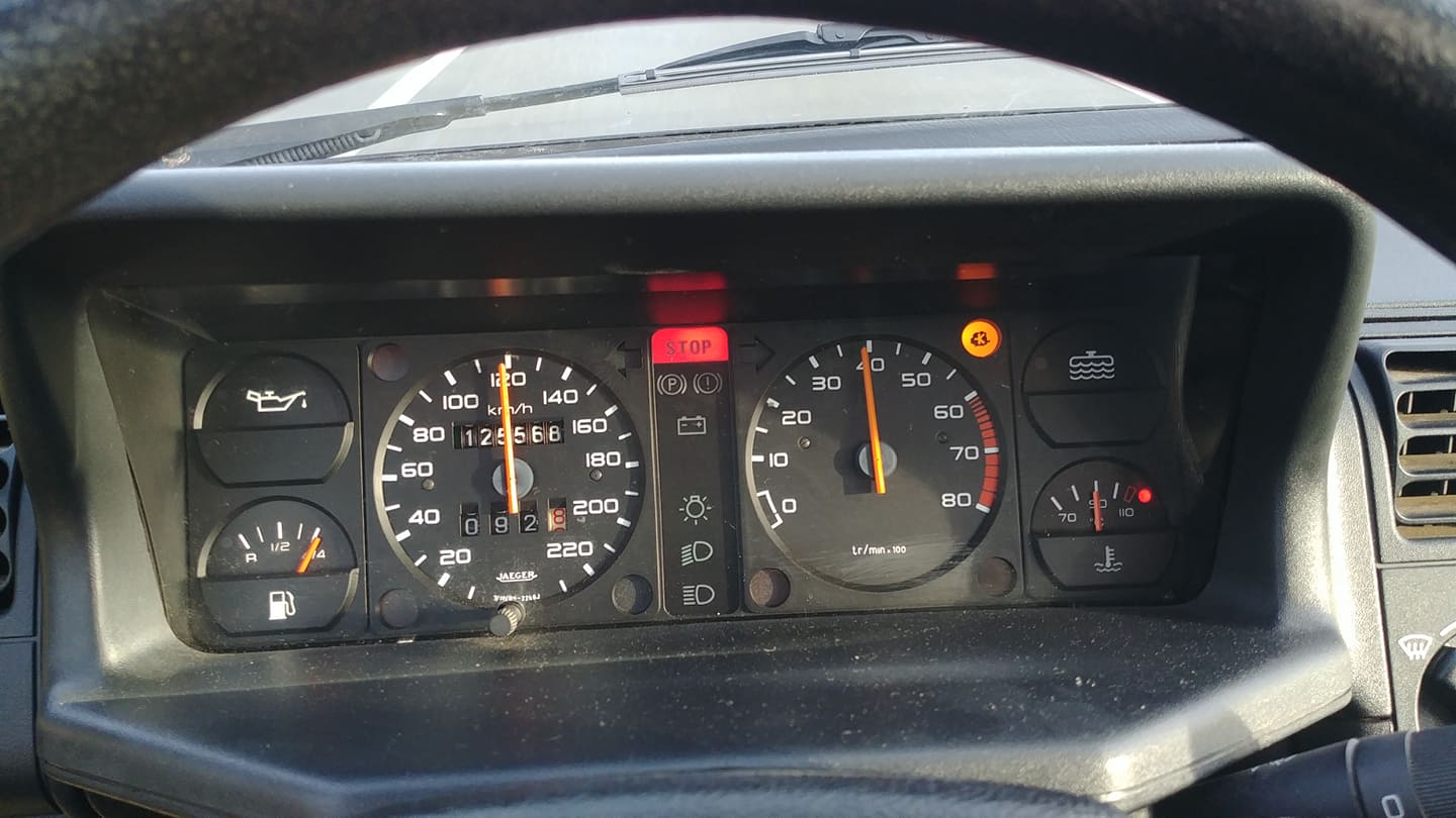

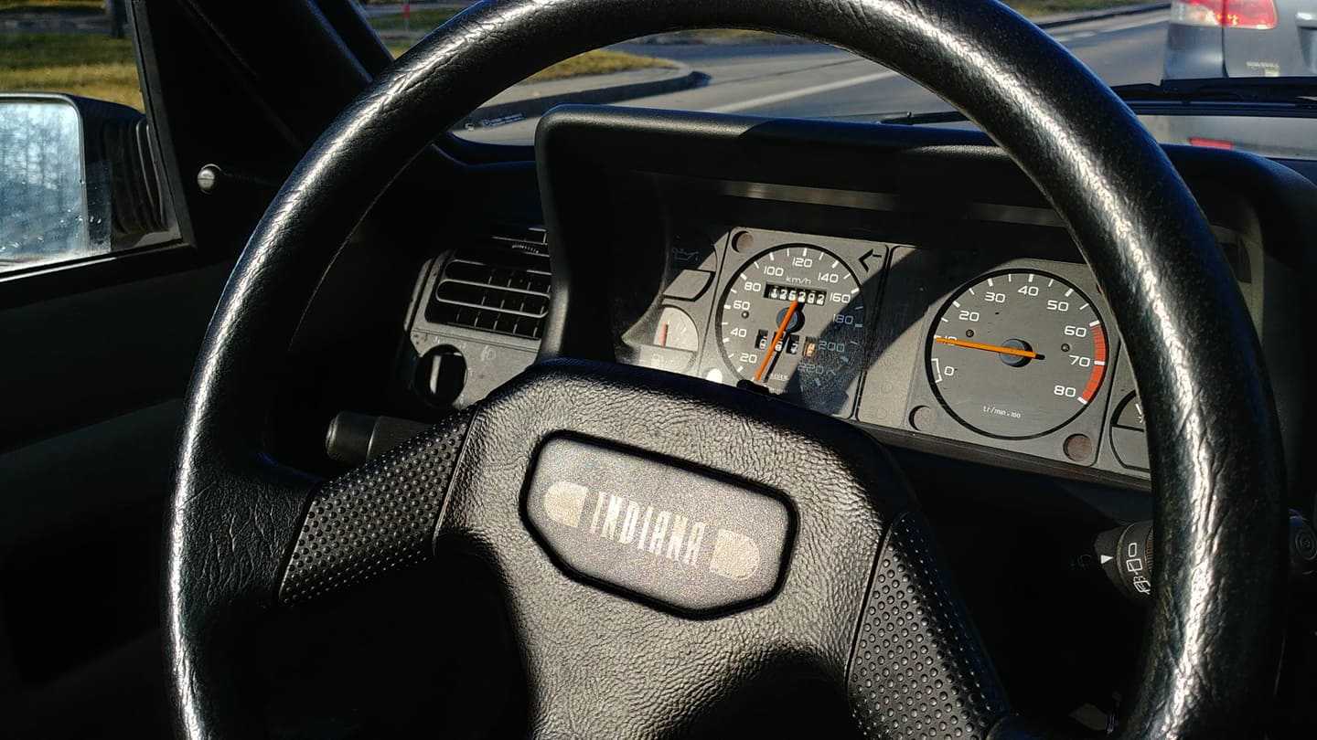

Testowe jazdy na dłuższym dystansie nie wykazały żadnych problemów, poza szalejącymi kontrolkami na zegarach. STOP zapalał się i gasł. Obstawiam awarię czujnika, bo wszystkie płyny są nowe, a ich poziom w normie. Temperatura silnika również prawidłowa.
Pierwsze lekkie górskie oesy na zimówkach Barum z 2009. Niestety/stety w Beskidzie Śląskim śnieg zdążył już stopnieć.

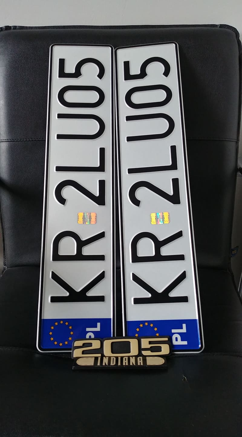

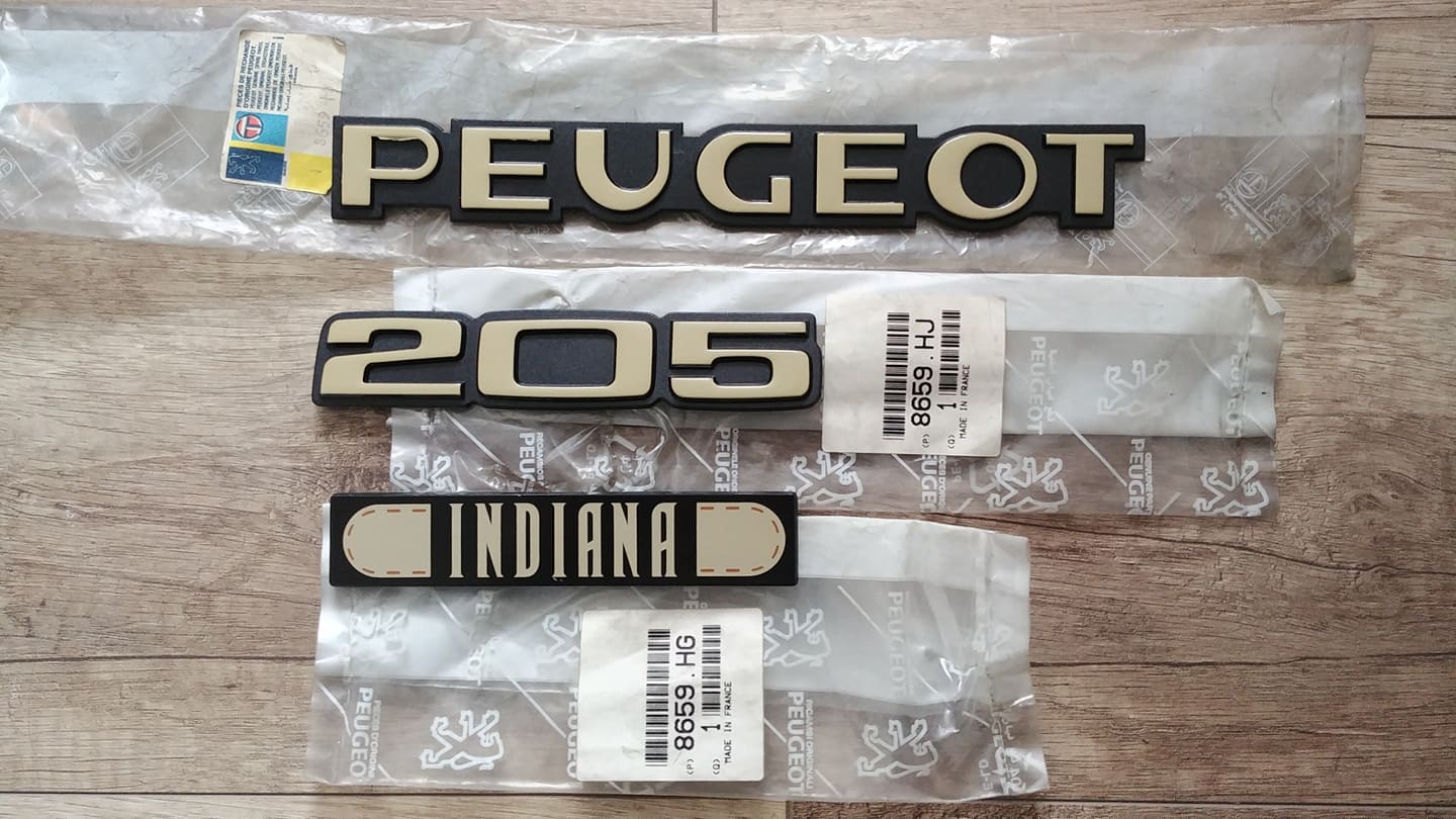

W poniedziałek rano z kraju Brexitu przyszły do mnie oryginalne emblematy na blendę. Na dniach planuję zarejestrować Indianę na białe rejestracje i zacząć jeździć nią regularnie.

Musicie sprawdzić czujnik ciśnienia oleju. W Color Line też miałem choinkę.

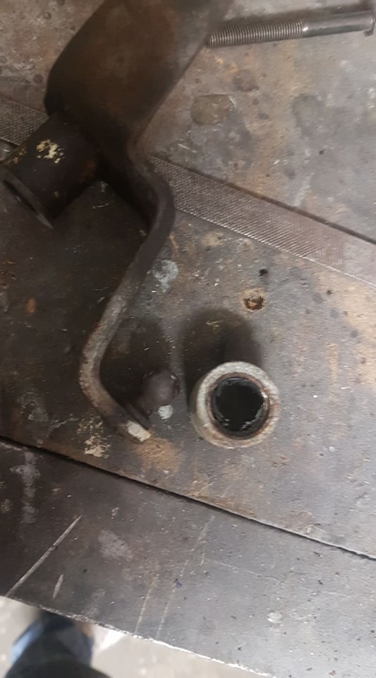

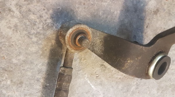

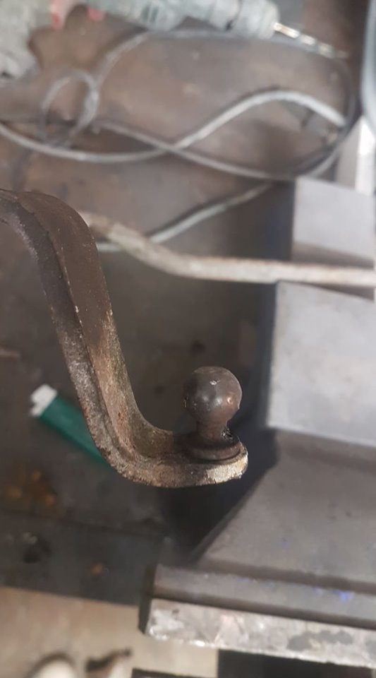

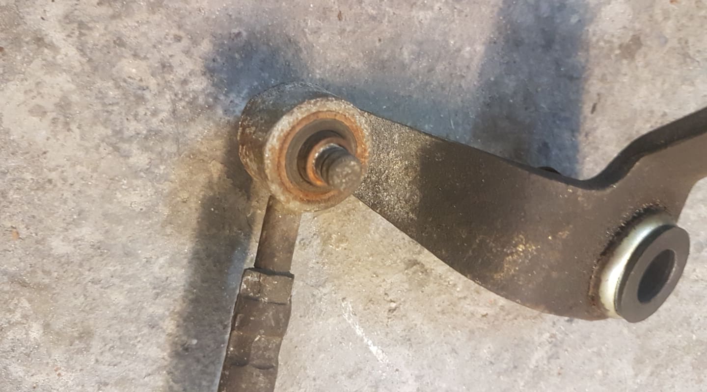

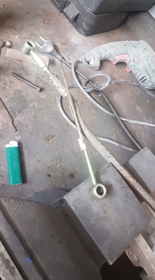

Problem wypadających biegów na czym polegał?
Re: 92' Indiana

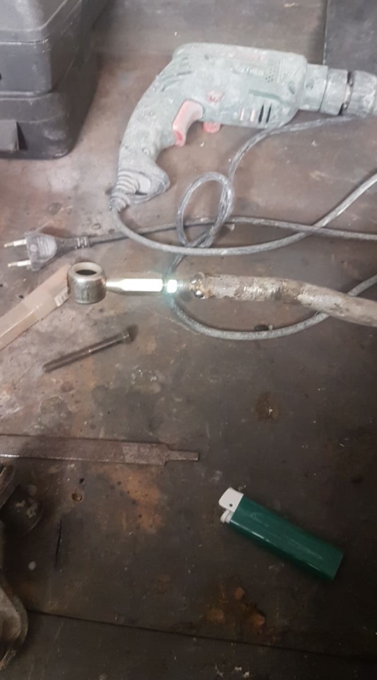

Był problem z tulejką przy wybieraku. Ogólnie wszystko zastane, pordzewiałe...
Zaszły tam drobne zmiany w stosunku do oryginału, ale są to zmiany na lepsze.
- a2legro
- Posty: 389
- Numer Gadu-gadu: 5211157
- Lokalizacja: Płońsk
Re: 92' Indiana
Dzięki, dobrze wiedzieć. Jeśli wymiana poduszek silnika i skrzyni nie pomoże to pewnie też będę musiał zrobić taką modyfikację.

Gdzie takie tuleje mozna dostać?

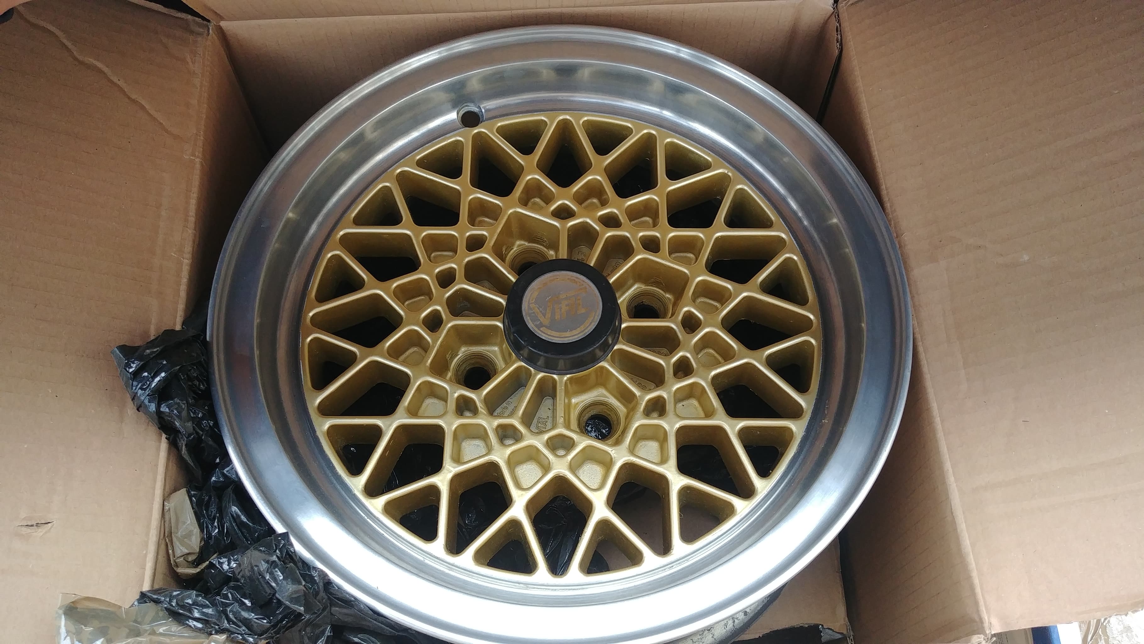

Nowa rolka do Indiany dziś zakupiona.
Parametry dość "agresywne" w porównaniu z chudymi stalówkami, no ale zobaczymy, jak to leży

Zobaczymy co będzie jak postawisz Indianę na tych felgach. Na razie nie komponuje mi się to, ale może...

Długo wisiały na OLX. Jestem ciekaw efektu. Wydaje mi się, że nie będzie to wyglądać dobrze z tym złotem.

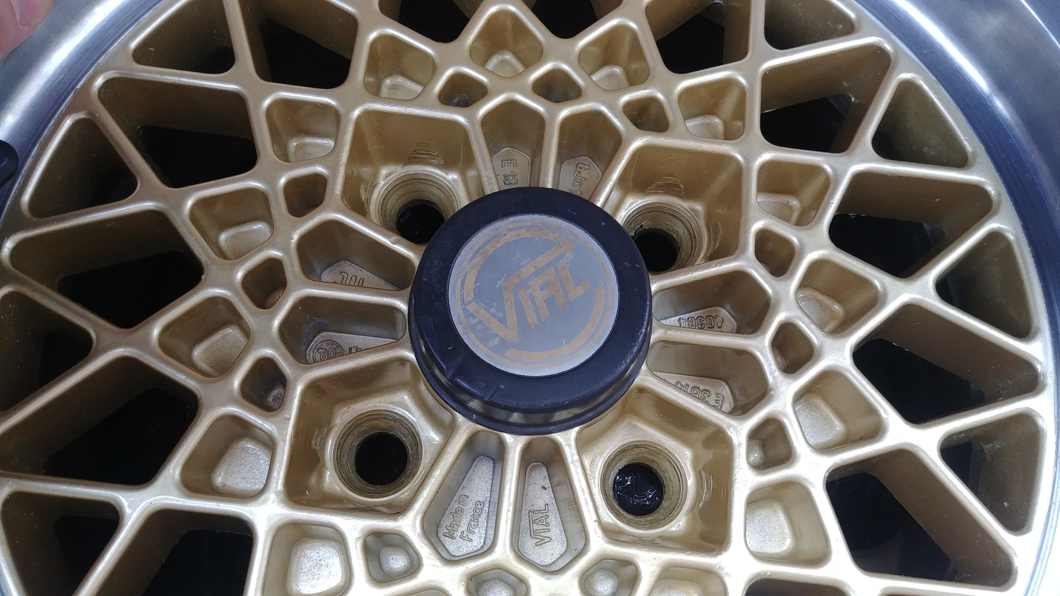

Panowie, oryginalnie Indiana ma przecież złote stalówki
Poza tym - trzeba wprowadzić jakieś ciekawe, nieszkodliwe modyfikacje. To tylko felgi. 4 wentylki, 16 śrub. Jak nie przypasują, to polecą gdzieś dalej.

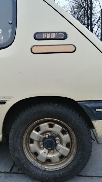

Filipczak przekazał mi dokładkę biedy. Będzie lakierowana, bo obecna ma brzydkie uszczerbienie.
Dorabiam też naklejki. Na zapas i dla przyszłych pokoleń Indian

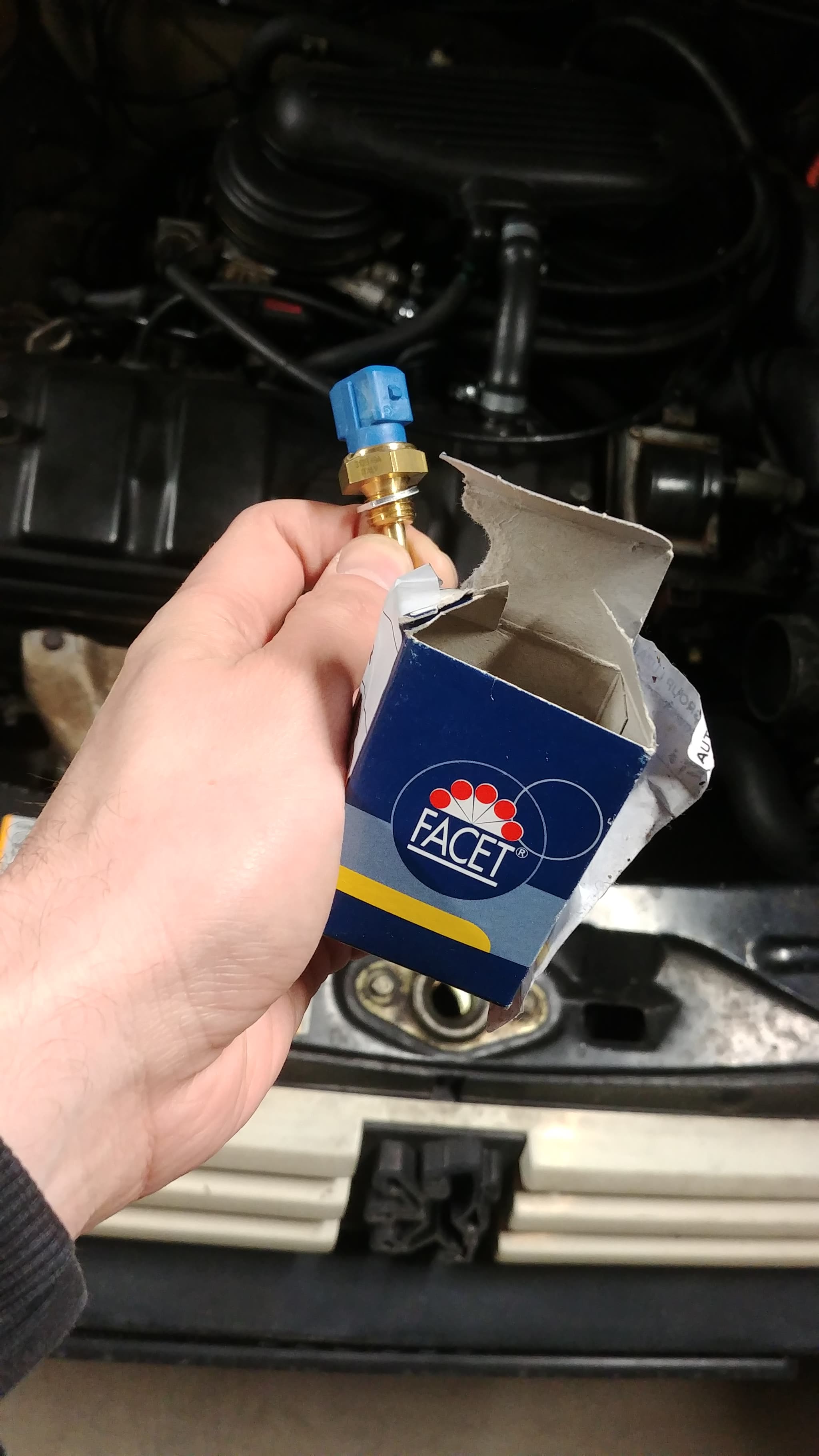

Tę na tylną klapę odebrałem wczoraj. Wyszła bardzo fajnie. Kalkomanie słupka C muszę poprawić, bo grafik popełnił parę błędów. Z kwestii mechaniki, to po pierwszym serwisie zmagam się z drobiazgami. Na początek zaskoczył mnie problem z jazdą na trasie przy większych prędkościach (100 km/h to dla Indiany na krótkiej skrzyni już całkiem sporo). Otóż zaświecała się wtedy kontrolka STOP oraz dioda przegrzania silnika. Po konsultacjach z wyjadaczami od TU3, zdecydowałem się wymienić czujnik temperatury. Pomogło, w dodatku mam wrażenie, że auto zaczęło mniej palić. Pozostała jeszcze kwestia kontrolki "check engine". Obstawiamy tutaj czujnik położenia przepustnicy. Jak będzie chwila wolnego czasu, to też zmierzymy się z tym problemem

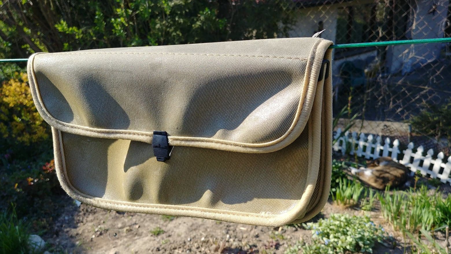

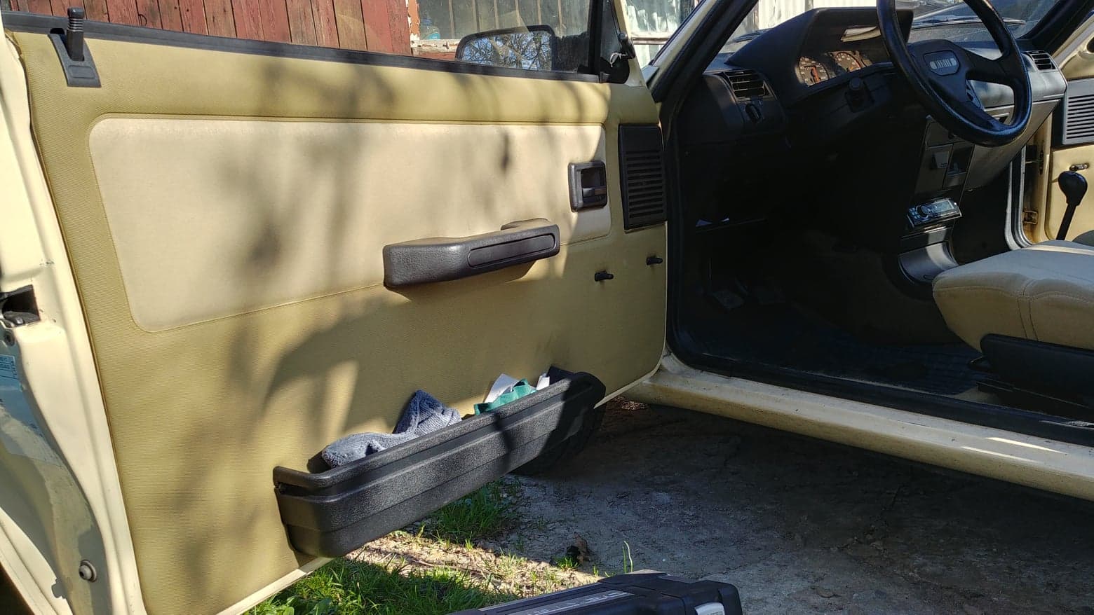

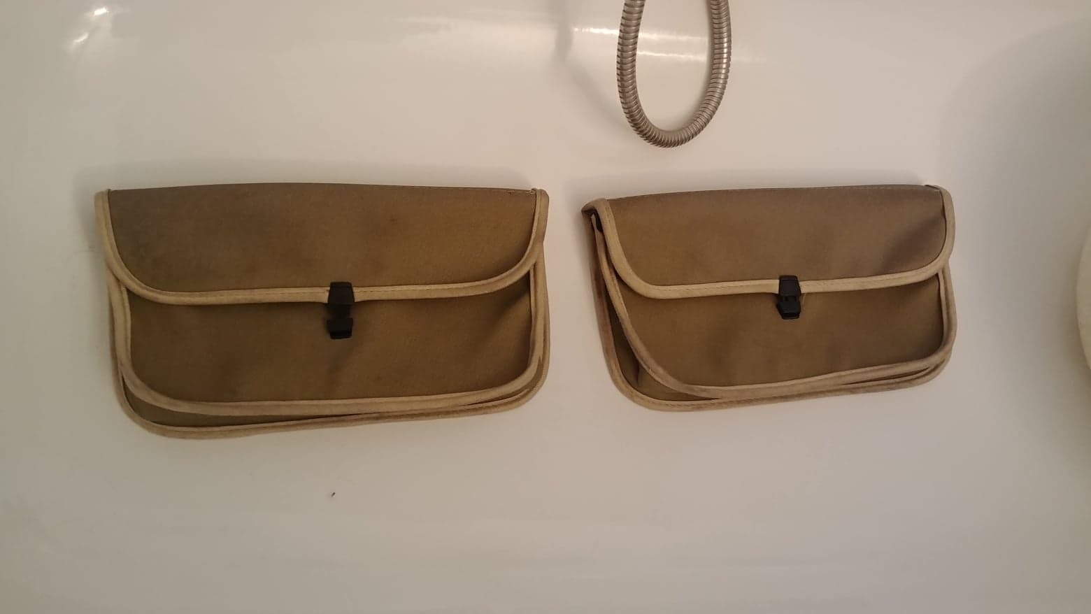

Ale co jakiś czas jednak krzątam się przy niej. W weekend wyczyściłem przednie boczki, rozebrałem wszystko i poskładałem z powrotem. Wyprałem też sakwy.

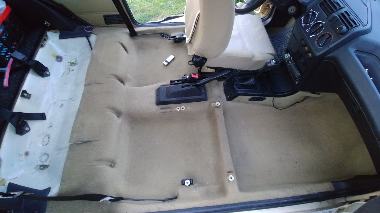

Dziś z kolei po lekkie walce z dwoma przelotowymi śrubami fotela kierowcy, udało mi się w końcu wytargać wnętrze. Pójdzie do prania, przy okazji przepierze się też dywan, skoro będzie już do niego lepszy dostęp.
Sporo tam brudu, ale w sumie to wygląda na taki, który łatwo się doczyści. Pocieszające jest dla mnie to, że wszystkie śruby są ładne, oryginalne, widać, że nikt tam przede mną nie grzebał. Lubię takie auta, w których przy rozkręcaniu nie odkrywam patentów poprzednich cywilizacji.
Zdjęcia bez ładu i składu, ale coś nie mam weny ostatnio do dokumentowania prac.
