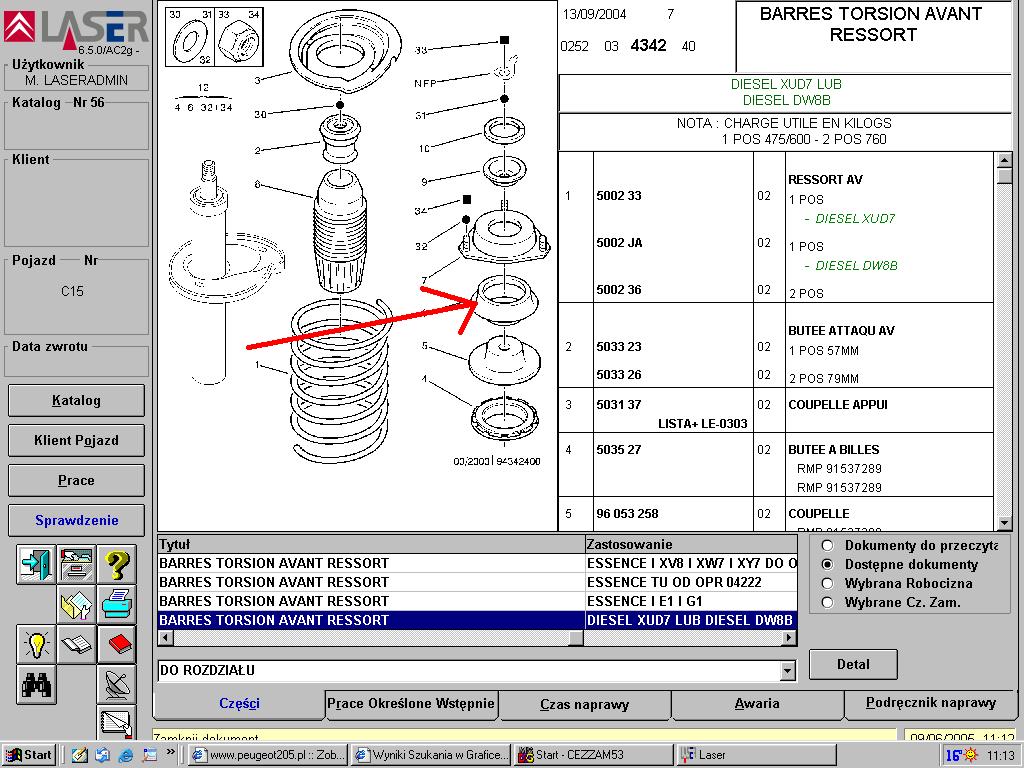

gdzie są te łozyska mcphersona?? bo w książce nigdzie nie ma pokazane
blaszka
Posty: 2817
Post autor: blaszka »
8)
mc person.jpg (175.33 KiB) Przejrzano 2747 razy
rafxx
Posty: 76
Rejestracja: 18 lip ndz, 2004 4:18 pm
Lokalizacja: Lubelskie
Post autor: rafxx »
dzięki bardzo w ksiazce etzolda str 116 nazwane jest to wkładką elastyczna :lol: najpierw wymienie to a jak nie pomoze tzn ze padł przegub bo u mnie tez tak stuka
