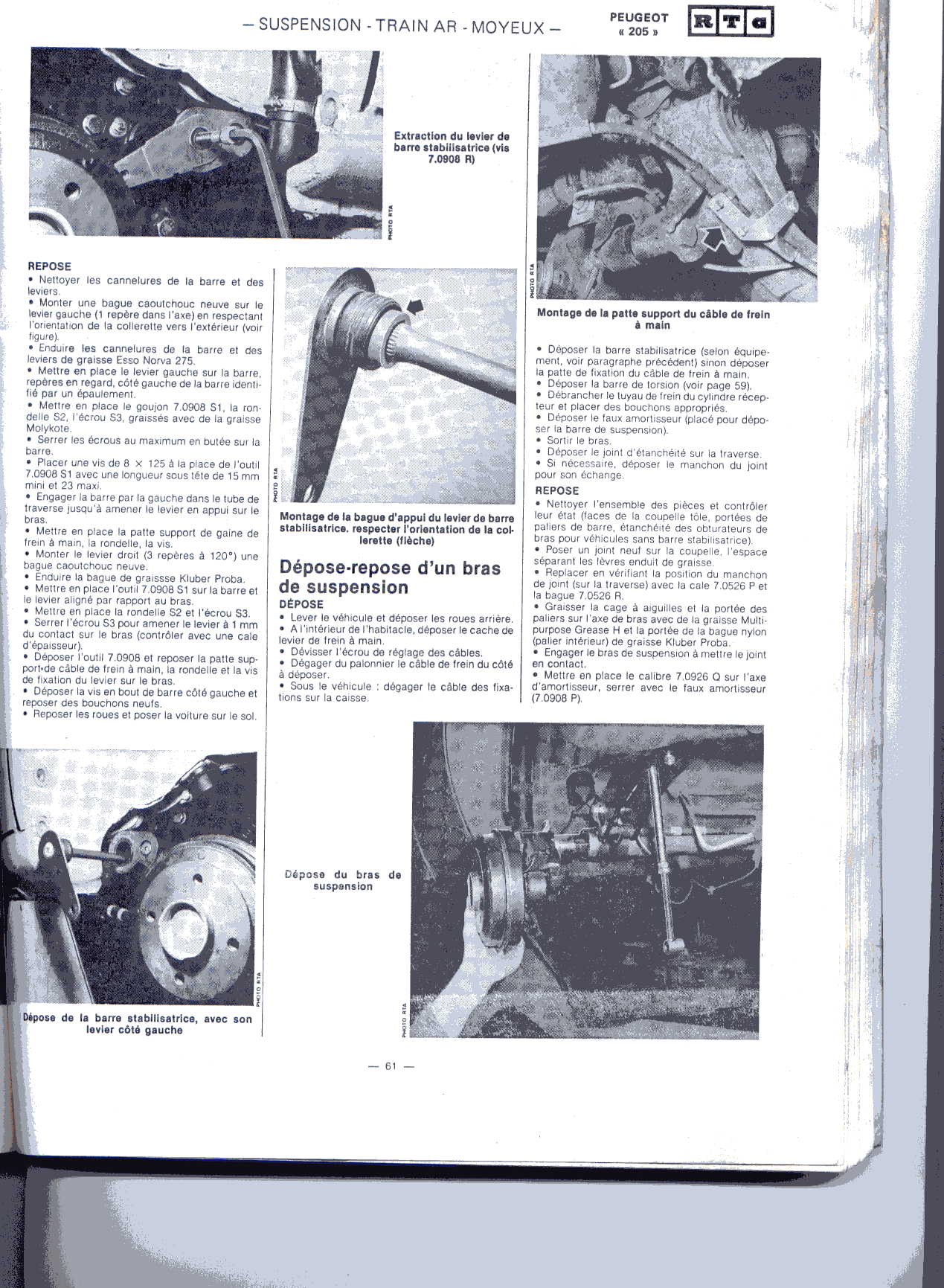

Powinna byc tam ta oto sruba od drazka na zdjeciu ponizej:

nie bylo tej sroby ktora trzyma hachacz
o której śrubie myślisz?
Obrazek  Obrazek
smug
Posty: 551
Post autor: smug »
chodzi mi o ta srobe na 1 rys

ona pewnie jest ale jest głęboko i moze być z zewnątrz taka osłonka

nie ma na 100% bo rozebralem to.byla tylko zaslepka z plastiku.Moja przygoda z rozbiorka skonczyla sie na rys. na samym dole po lewej
Banita
Posty: 4993
Post autor: Banita »
ta sruba nie trzyma wachacza - i jezeli nie masz stabilizatora to wlasnie powinna byc zaslepka :)

robiłem teraz belke w 309 Gti martineza mi tam była sruba głęboko a na niej i takl była zaślepka
