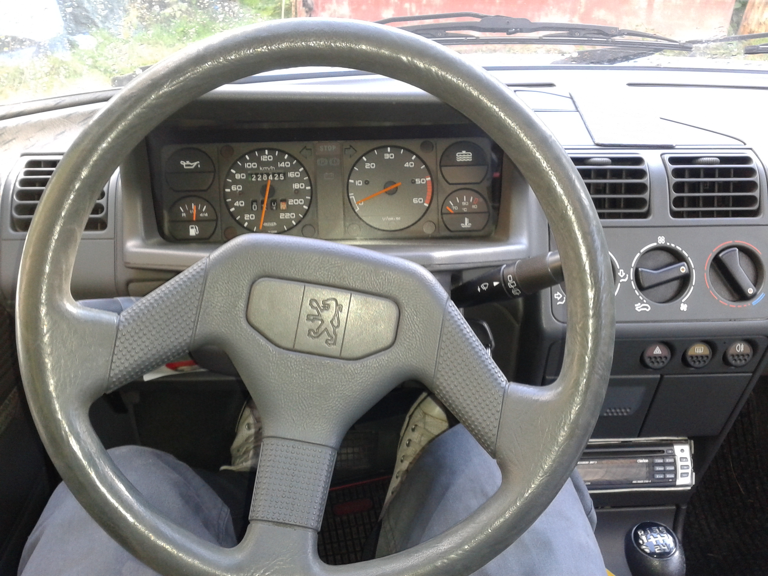

Będąc posiadaczem wszystkomającego Gentry nie miałem nawet pojęcia, jaka to frajda wyposażać swoją 205-tkę w różnej maści diwajsy i dodatkowe gadżety.
Nie zastanawiałem się nad obrotomierzem, wspomaganiem kierownicy, czy dokładkami GTI, bo to wszystko po prostu już tam było.
Na "szczęście" dieselek to dość biedna wersja, więc mogę co jakiś czas zafundować mu jakiś nowy bajer. Ostatnio udało się w końcu wyposażyć XRD w licznik z obrotomierzem. Wszystko dzięki nieocenionemu duetowi - Helterskelter & Manwe (oklaski) _O_
Poniżej efekt (prawie) końcowy:
Co jeszcze nie działa? Paradoksalnie... obrotomierz właśnie. Podrpowadzone są kabelki, jest dosłownie wszystko, oprócz... głupiego mocowania czujnika, który wchodzi do skrzyni biegów. Mam takie dwa czujniki - jeden z leżaka, drugi z GTI Gutmann, ale żaden nie daje się zamocować. Tzn obrotomierz po przystawieniu czujnika do skrzyni działa, ale tylko przez chwilę.
Anybody HELP! :x Może kojarzycie, jakie to powinno być mocowanie? Wydedukowaliśmy, że albo specjalne od diesla z obrotomierzem, albo tez od skrzyni BE1, jaką ma mój dieselek. Za wszelkie rady, sugestie z góry dziękuję.
Aha - jakby ktoś mi chciał sprezentować takie mocowanie - to też się nie obrażę :mrgreen:

Rafi problem u Ciebie jest na 99% w zachowaniu odległości czujnika od koła zamachowego...a tak przy okazji, masz na kole zamachowym "klocki" do czujnika w ogóle ?

Dziś wieczorem, przy okazji podmiany "wakupompy" na sprawniejszą, udało się ożywić obrotomierz. Wreszcie działa. Udało się przerobić obudowę wtyczki diagnostycznej tak, że czujnik trzyma się tak, jak powinien.
Dzięki dla Józka za asystę techniczną i ogarnięcie patentu z obrotomierzem oraz Kamkilera za podesłanie mi sprawnej pompy podciśnienia w tempie iście ekspresowym _O_
Jakie w ogóle powinny być w dieslu obroty na biegu jałowym?

Optymalne obroty biegu jałowego przy rozgrzanym silniku to ok.750

Warto tylko dodać, że obrotki w 205 przekłamują. Jak sprawdzałem wskazania z miernikiem to się różniły. Szczególnie jak były obroty poniżej 1000.

Jak rozwiązałeś problem z obrotomierzem? Posiadam 3 czujniki ale żaden nie chce działać.

Dziwne. A jaki masz obrotomierz?
Tak w ogóle, to w DTurbo powinieneś mieć "fabrycznie" działający obrotek z całą instalacją.

Obrotek mam taki jak ty posiadasz, a wiązka jest oryginalna... Na początku to wskazówka skakała, a po remoncie budy przestało działać.

a próbowałeś go zbliżyć do zamachu jeżeli oczywiście czyta z zamachu a nie z altka
