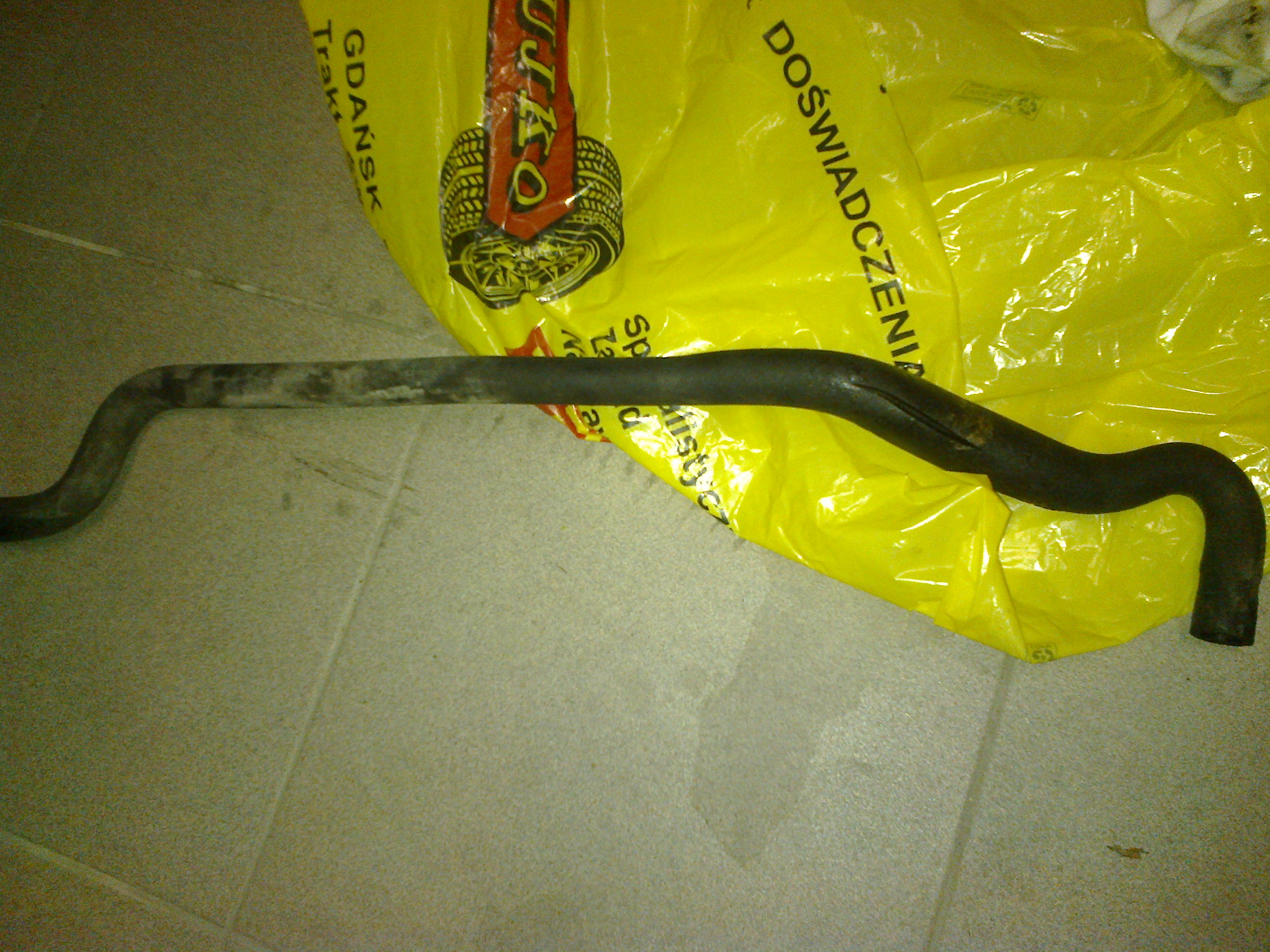

Dzisiaj było fajnie, jak to w piątek, obwodnica, 180 km/h. Niestety tym razem jeden z węży układu chłodzenia gwałtownie się temu sprzeciwił.. Obrazek
Zjechałem z obwodnicy na Matarni, postałem chwil kilka i na luzie na dół na Niedźwiednik, po córkę Obrazek
Game over Obrazek
Potem był postój, jazda 500 metrów chodnikiem, na szczęście rzadko uczęszczanym, żeby ominąć korek i znowu parking.
A wieczorem do domu. Na holu Obrazek Jutro pan Andrzej się tym zajmie.
Naprawdę piękna awaria!!! Obrazek

Tak to wyglądało, jakby nożem przeciął. Na szczęście pan Andrzej miał używkę, dokładnie taką samą rurę! :D co ważne, zdemontowałem i założyłem ją samodzielnie! Z małą pomocą sąsiadów udzielających ffachowych narzędzi 8) póki co nalałem wody, a jutro, a jutro przed pracą zostawię furę panu Andrzejowi, który naleje do chłodnicy płynu chłodniczego i wymieni aparat zapłonowy na właściwy, żeby mie tam nic już nie kapało. I można będzie w końcu kostkę brukową wymienić 8)

Re: XS laleczka ;)
Załóż na ten przewód peszel, albo większy przewód. Prędzej czy później i tak poleci olej z aparatu :(
