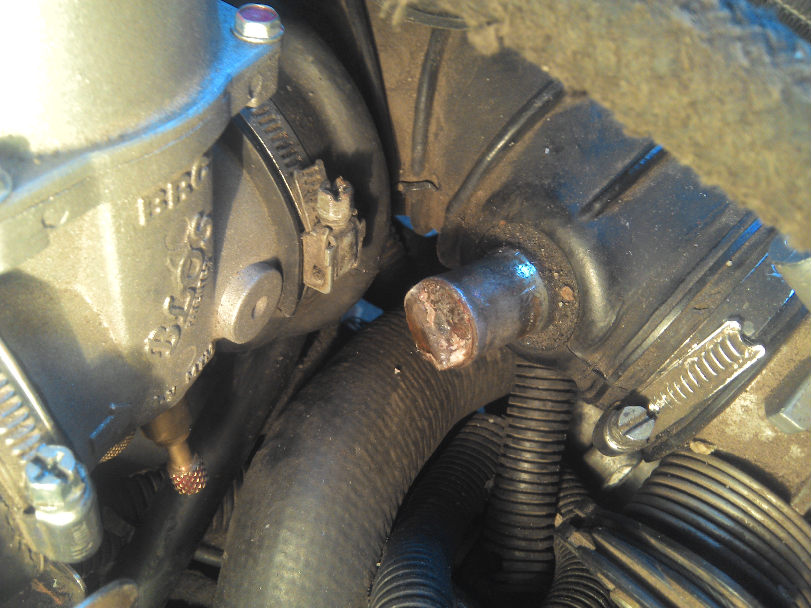

Korek też skuło lodem. A podgrzewacz leżał sobie w szafie. Nowiuteńki, oryginalny... No to sobie już nie leży... Teraz został zamontowany, kabelki nowe pociągnięte, wężyki jakieś tam dopasowane i wsio działa tzn grzeje.

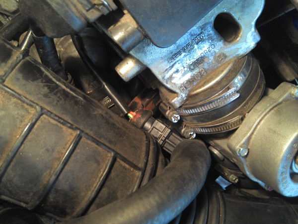

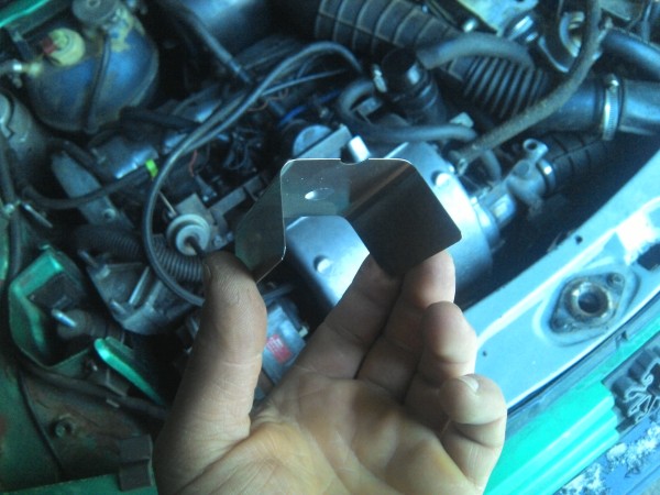

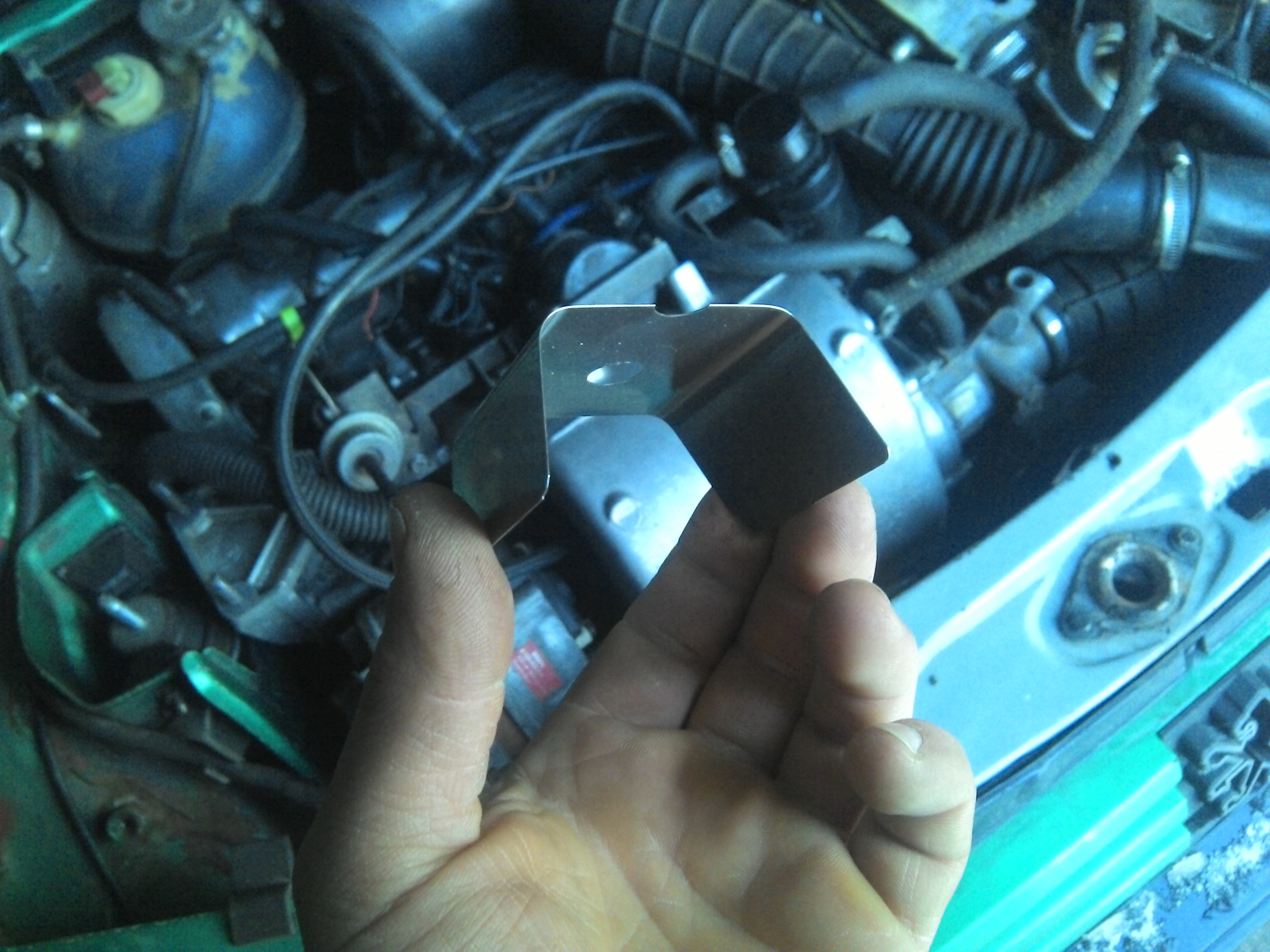

Może ktoś mnie oświeci jaką funkcję pełni blaszka z ostatniego zdjęcia. W każdym aucie które kupiłem była złamana...

Krzyśka, mógłbyś porobić fotki jak i gdzie zamontowałeś ten podgrzewacz ?
Jak masz go sterowanego ? Tzn kiedy grzeje a kiedy nie ?
Swoją drogą to nie wywaliło CI oleju z powodu zatkania odmy ?

Szukałem info na ten temat i nic się nie dowiedziałem. W VW z silnikami 1.4 producent oferował podobny zestaw. Podgrzewacz montowany tak samo jak w peugeocie. Wiazka wpinana do skrzynki z bezpiecznikami(?) i tyle w temacie. Brak info od użytkowników jak to dalej działa. Czy grzeje cały czas a może coś tym steruje. Wychodzi na to że nikt tego nie sprawdzał. Zdania co do skuteczności działania podzielone.
Swoją drogą poziom druciarstwa o jakim można tam poczytać jest zadziwiający. Te matki do podgrzewania lusterek kuszą
chociaż jeśli skuteczne...
Servisbox pokazuje elementy tzn zestawu naprawczego z kawałkiem wiązki i tyle w temacie. Nie znam też długości ory przewodu do podłączenia tego ustrojstwa, co mogłoby podpowiedzieć gdzie szukać. Obejrzałem instalacje w komorze i jest 4 pinowa wolna kostka pomiędzy skrzynią biegów a chłodnicą tyle, że jest tam napięcie po kluczyku i nie znika po pewnym czasie.
Wkręciłem podgrzewacz w imadło, podłaczyłem do prostownika i z zegarkiem obserwowałem jak to sie zachowuje. Już po 30sek zaczyna być ciepłe, po ok 2-3min czuć konkretniejsze ciepełko, po 30min można to spokojnie utrzymać w palcach aczkolwiek palca bym tam nie wkładał
Fajnie topi śnieg
Możliwe, że nie ma elementu który tym steruje czytaj włącza/wyłącza na pewien/po pewnym czasie. Ale to troche dziwne, chociaż miało to pracować w Reniferlandzie a tam w ch..j zimno
Podłączyłem to przez bezpiecznik pod drugi stopień stacyjki.
U mnie wąż między dolotem a korkiem wlewu oleju dawno się rozpadł i złożyłem coś na wzór tych widocznych w servisboxie. Wydaje mi się że podgzewacz powinien być zamontowany bliżej korka ale narazie jest gdzieś w połowie tego węża.
Oleju nie wywaliło bo silnik był akurat w trakcie łatania kostek i kabli i został odpalony tylko w celu sprawdzenia czy wszystko działa. Od złożenia silnika zaglądam tam co tydzień. Pomaga też to że kiedyś urwałem kruciec na korku i musiałem włożyć stare padło z magicznej szafy w garażu a nie jest super szczelny. I wąż, ten za 370zł w ASO, jest w takim stanie, że na tym mrozie mogę młotkiem pokruszyć.
Nowy korek mam już zamówiony i jutro będzie do odbioru. Z wężem lipa troche droga ta guma
Co do blaszki vel sprężyny to zamontowałem bo z braku tego elementu gumowa poduszka wytarła wyraźne wgłębienie w łapie. Ale chyba nic poza ochroną poduszki to nie daje bo za lekko sprężynuje.

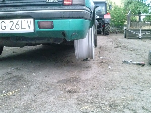

A wczoraj popełniłem to
za dawcę śrub posłużył produkt z nieboszczki FSO Niby tylko na zastępstwie ale jak patrze na te felgi to chce mi się "zwracać"
