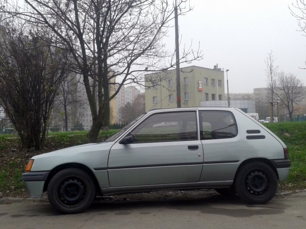

Niestety fanów moich kołpaczków z sezonu zima/wiosna 2011/12 muszę zmartwić. Okazało się, że wyszły z mody, więc założyłem jedynie gustowne skąpe kapselki z felg letnich
Operację wymiany kół sponsorowała nowohucka pieczara - Manwe Monster Garage.

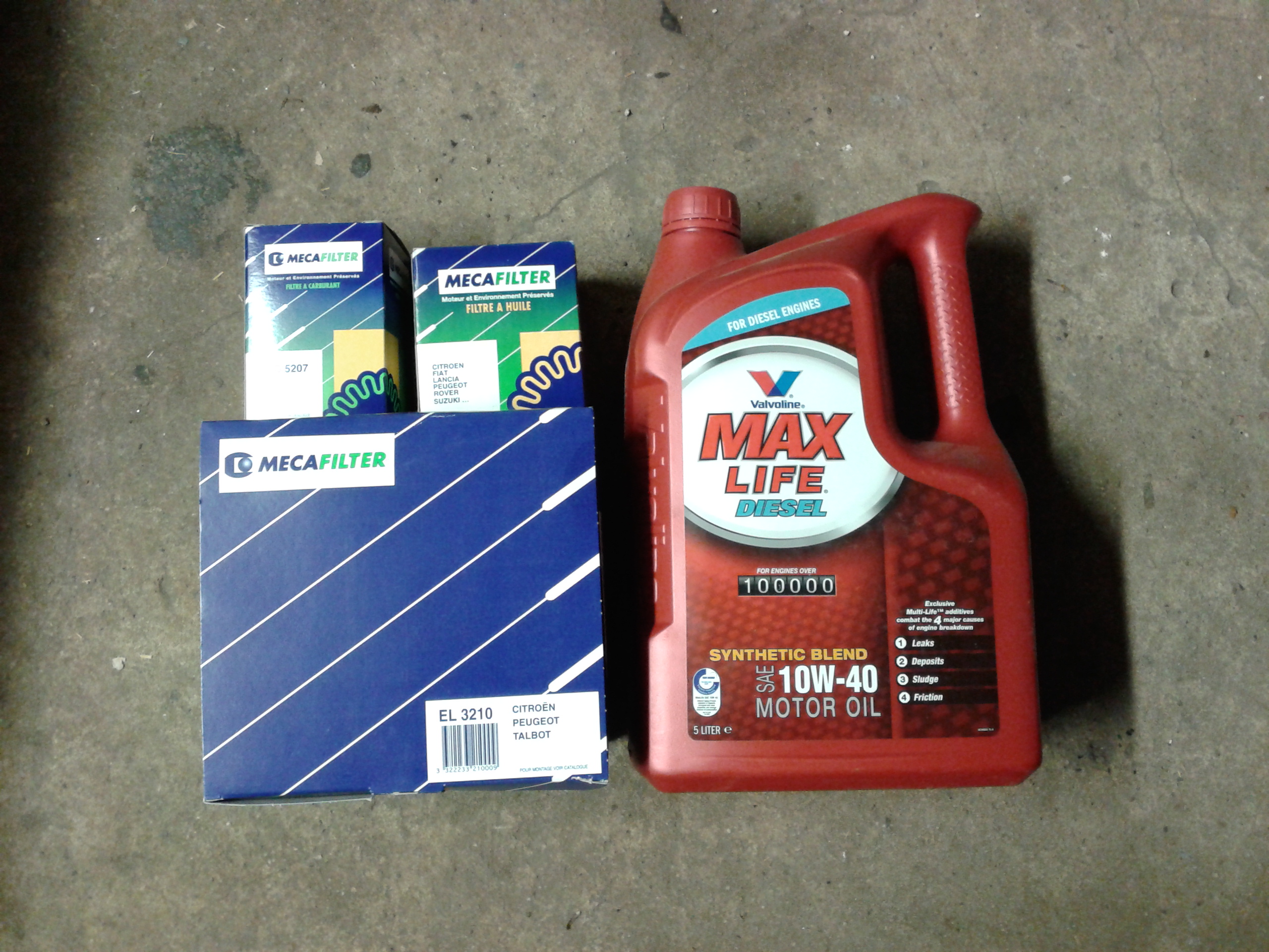

No to olej wymieniony, wszystkie filtry także. Nie za bardzo wierzyłem w takie cuda, ale gruźlik z nowym olejem mlaszcze faktycznie ciszej. Mniej klekocze, ładnie trzyma obroty. Na razie przejechałem jakieś 20-30 kilometrów, ale naprawdę czuć różnicę.Orfister pisze:Niech mu służą zimowe gadżety a ucho Twe koi miłe mlaskanie poczciwego "gruźlika"
Dzięki Orfi za konsultacje i zaopatrzenie
Tutaj zdjęcie szpejów przed serwisem w Peugeot Talbot Sport Service Kraków
