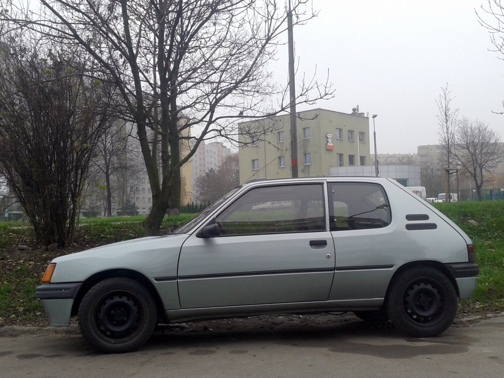

Zupełnie niepostrzeżenie minął rok, jak jestem w posiadaniu dieselka. Kupiłem go do przejeżdżenia zimy, a okazało się, że stał się członkiem rodziny ku rozpaczy CTI i Gentry, które w tym roku więcej garażowały, niż jeździły...
Z okazji pierwszej rocznicy mojej jazdy dieslem, zrobiłem małe podsumowanie wydatków, które poniosłem. Część była konieczna, część to już wyłącznie moje fanaberie. No ale przecież nie mogłem go zostawić z tymi kołpakami i czarnymi dokładkami, prawda?

Łącznie daje to kwotę
3214 złotych, co przewyższa cenę zakupu auta (poprzedni właściciel zapewniał, że nie będę musiał dokładać ani złotówki, hehe
Nie liczę przerejestrowania (200 zł), przeglądu (100 zł) i OC (400 zł), pierdół typu: płyn do chłodnicy, a także robocizny, bo przy wszelkich pracach bardzo pomagał Józek, a także ostatnio Manwe, także nie musiałem tułać się po mechanikach.
Podsumowując ostatecznie: 2500 zł + 3214 zł = 5714 zł
Jak sami widzicie, dieselek wcale nie okazał się wyborem super-budżetowym. Ale nie żałuję ani złotówki włożonej w niego. Wygląda teraz naprawdę okazale i jak na 25-latka sprawuje się znakomicie. Przed nami z pewnością jeszcze wiele wspólnych kilometrów...
