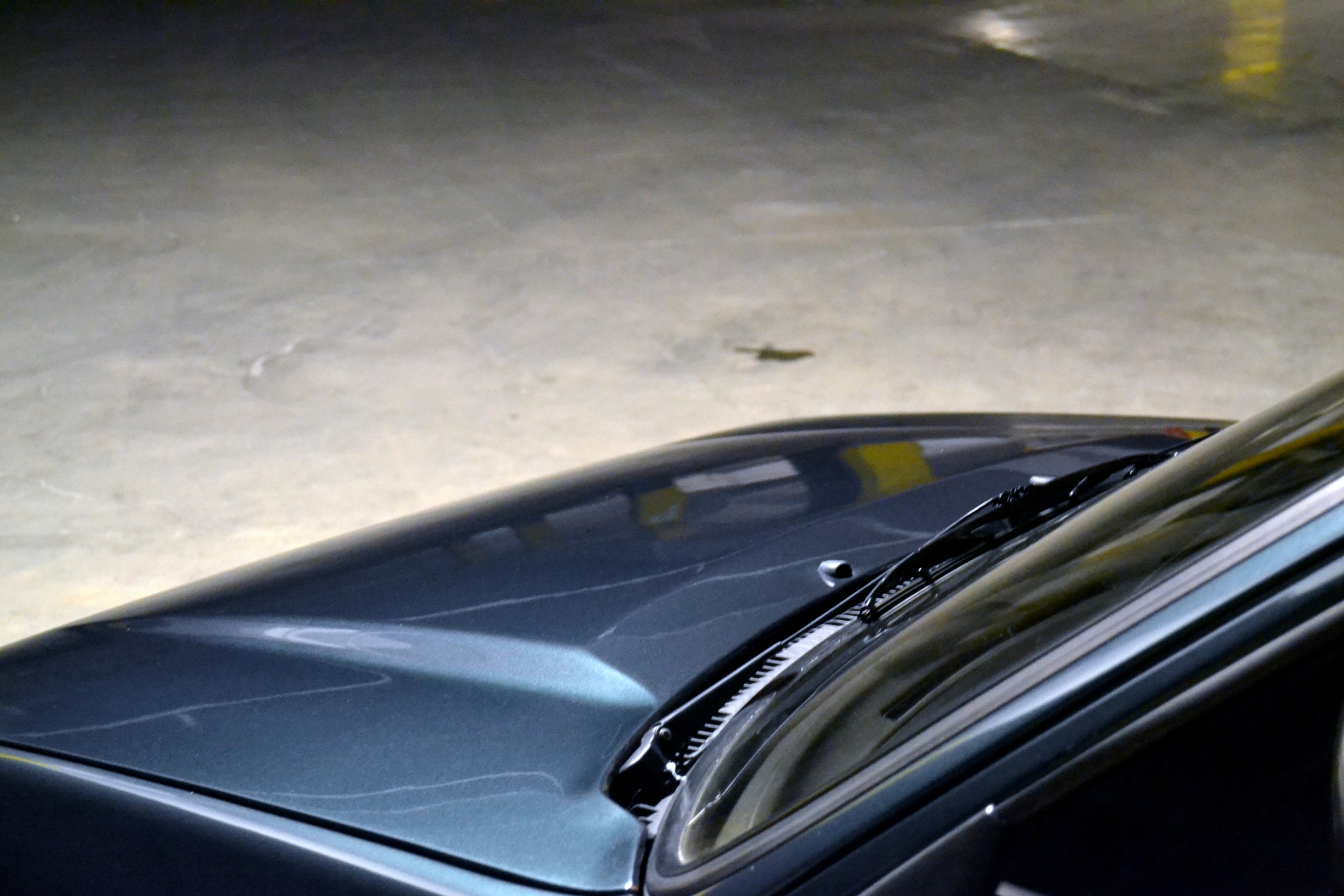

Sezon na fotki mimo trzaskających mrozów uznaje za rozpoczęty :) Efekty poniżej.
Re: 205 Forever GTI
: 17 mar ndz, 2013 12:42 am
autor: Manwe
love it :!: :D

Re: 205 Forever GTI
: 17 mar ndz, 2013 1:38 am
autor: RafGentry
Wspaniałe zdjęcia. Istne żylety. Znów ludziom szczęki poopadają, jak poczęstuję się nimi i wrzucę na Fanpage 8)
Faktycznie - nie widać, żeby zima zaszkodziła jakkolwiek Twojemu Pugowi. Szacun _O_

Re: 205 Forever GTI
: 17 mar ndz, 2013 9:14 am
autor: kubagti
Lewe drzwi troszkę na zamku podnieś.
Re: 205 Forever GTI
: 17 mar ndz, 2013 12:20 pm
autor: dzikson
To auto to prawdziwa perła - do tego zdążyłem się już przyzwyczaić. Ale tym razem dodatkowe gratsy za zdjęcia - światło świetnie rozkłada się na lakierze. Tylko skończ Pan z tą zimą! Wierzę że następna sesja będzie już w lepszej aurze.
Co do podnoszenia drzwi, to słusznym rozwiązaniem są podkładki karoseryjne pod dolny zawias drzwi, bo kombinacja samym zamkiem nic tu nie zmieni.
