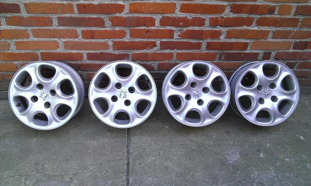

Kolejny dylemat z garrosem.
Zostawić oryginalne felgi 13" czy zamienić na 14" tylko kompletnie nie wiem na jakie. Propozycje mile widziane
Roland Garros 92'
Roland Garros 92'
- Posty: 6946
Re: Roland Garros 92r by Janek&Agata
Speedline SL201 - odnowione z wypolerowanym frontem wyglądają mega! Co pokazał Józek
BBS 14' z katalogu dodatków 205.
Exipy 14'
Pucharówki ze 106 Rallye
Tak wyglądają na 106 RG Speedline 14' z 405 Mi16 Phase 1
Speedline/SMR z Gentry (ale będzie kłopot z kołpaczkami)
Intry z Winnera
I tyle, co mi przychodzi do głowy...
Exipy 14'
Intry z Winnera

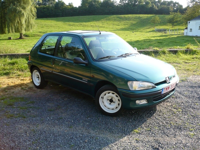

Zwykłe białe stalówki
Miałem takie na zimę i Garros wyglądał rewelacyjnie. Druga opcja to BBSy/Exipy, niestety ciężko takie znaleźć.
Grzesiu a masz może jakieś foto swojego garrosa na tych białych felgach ??
Niestety chyba nie

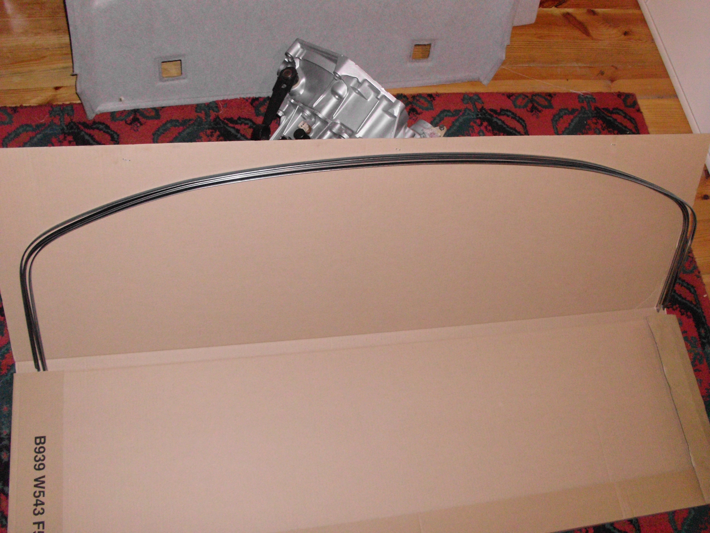

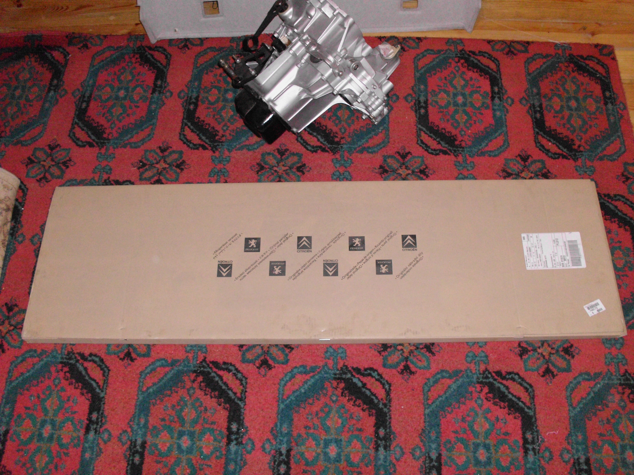

Kolejne graty do skadania

To tylne czy przednie listwy? Jeśli przód to gdzie udało Ci się kupić??
To są dwa komplety
Udało mi się zdobyć dzięki pomocy kolegi Marin205

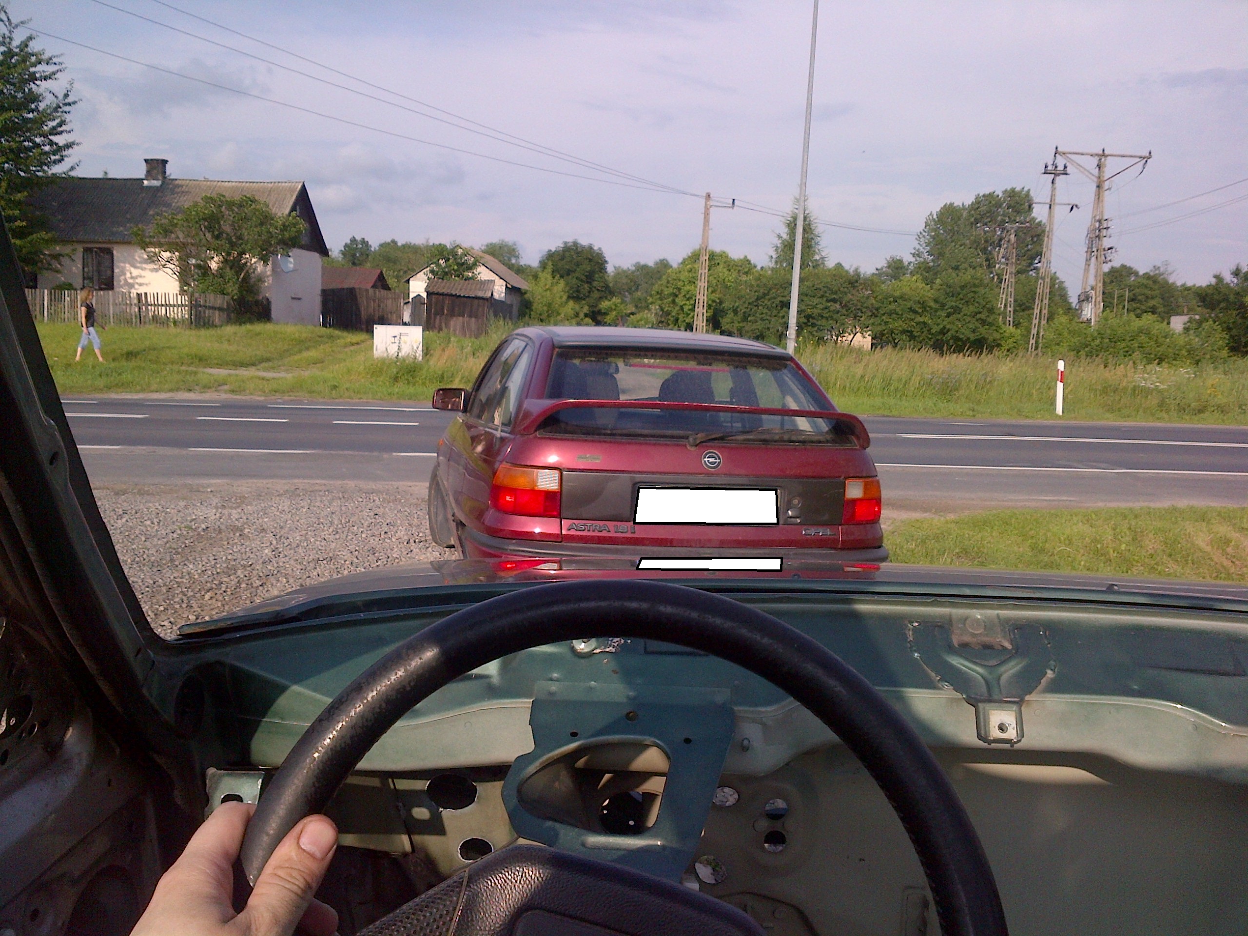

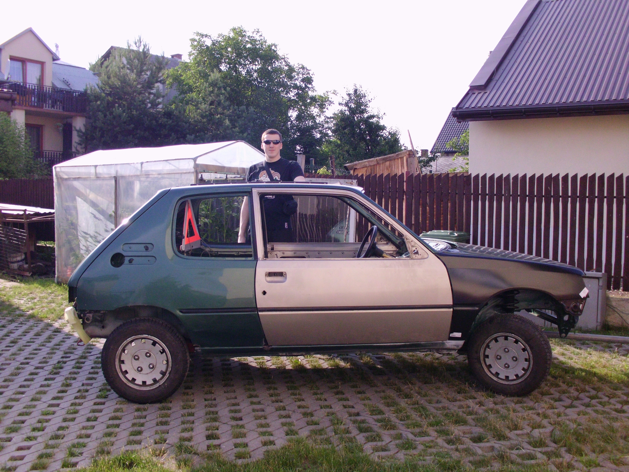

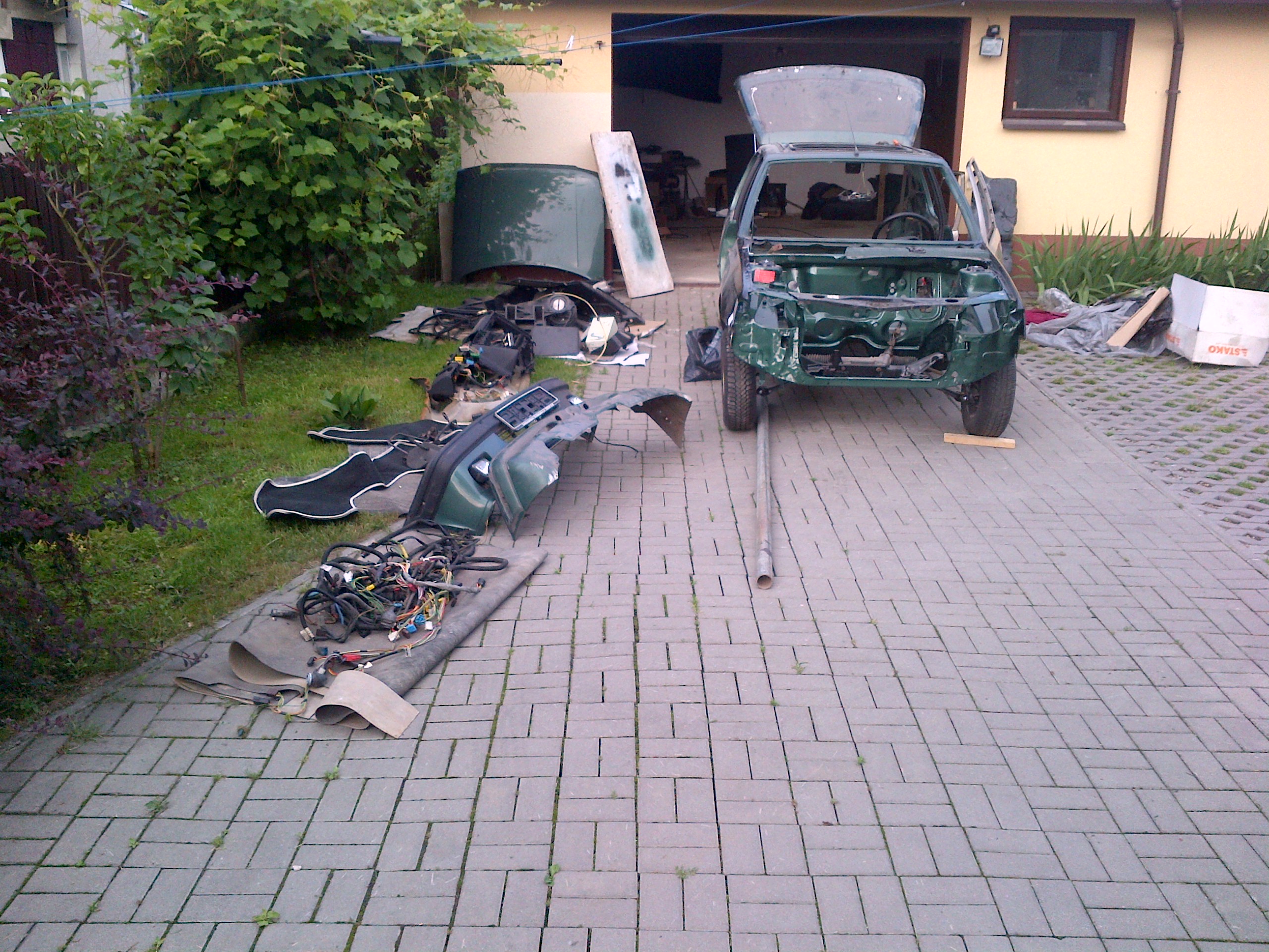

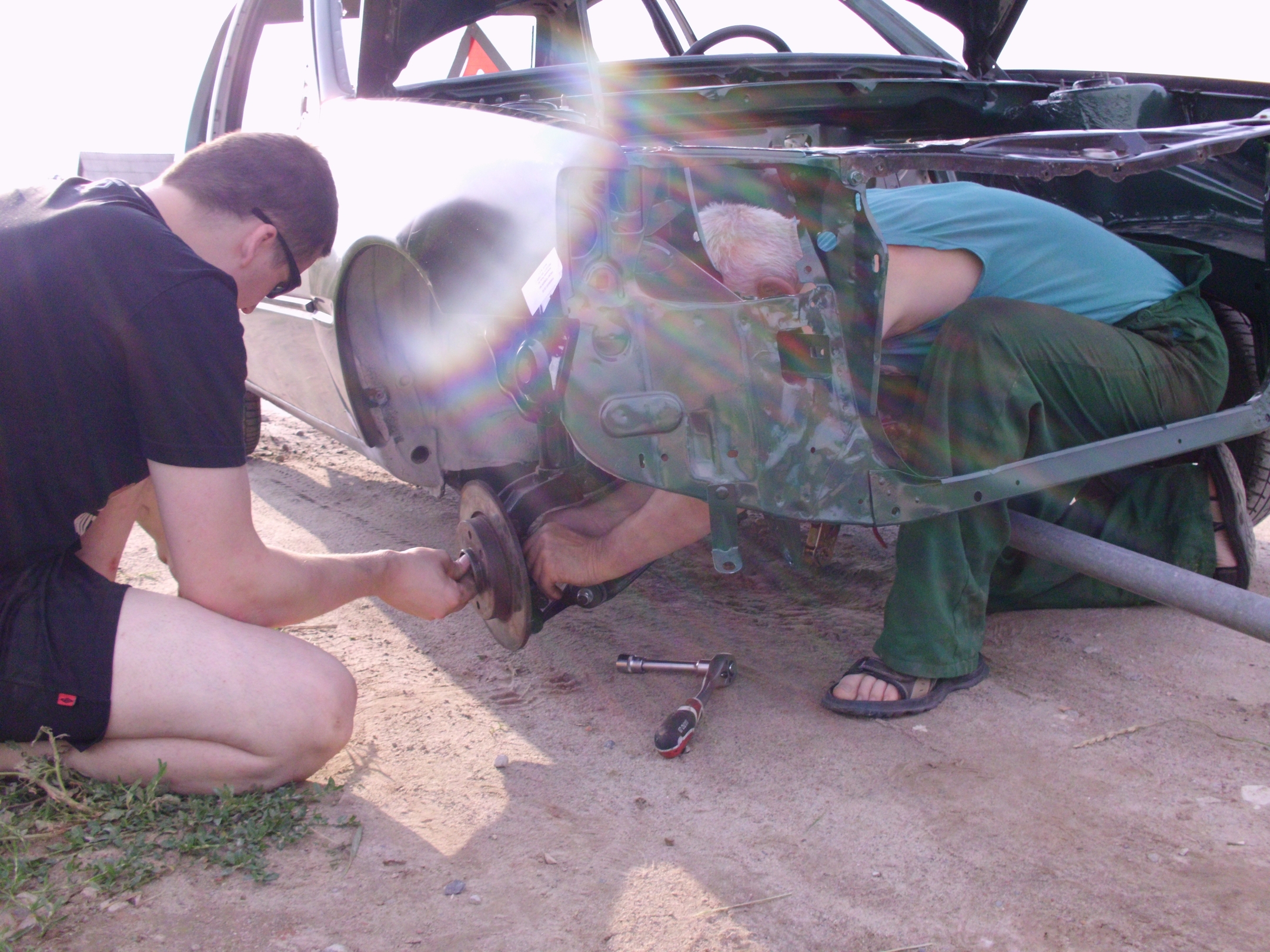

Mały update.
Autko trafiło dziś do blacharza/lakiernika W KOŃCU !!
Relacje z prac postaram się ogarnąć i podzielić na forum. Na razie parę zdjęć z przygotowań i wyprawy dość emocjonującej.
Dojechaliśmy cało i szczęśliwie chociaż raczej nie zgodnie z przepisami ruchu drogowego

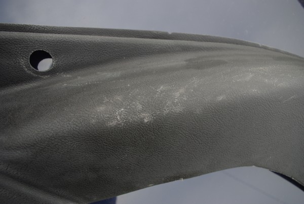

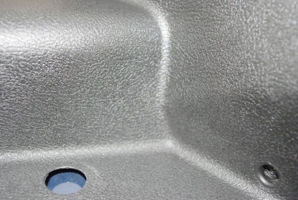

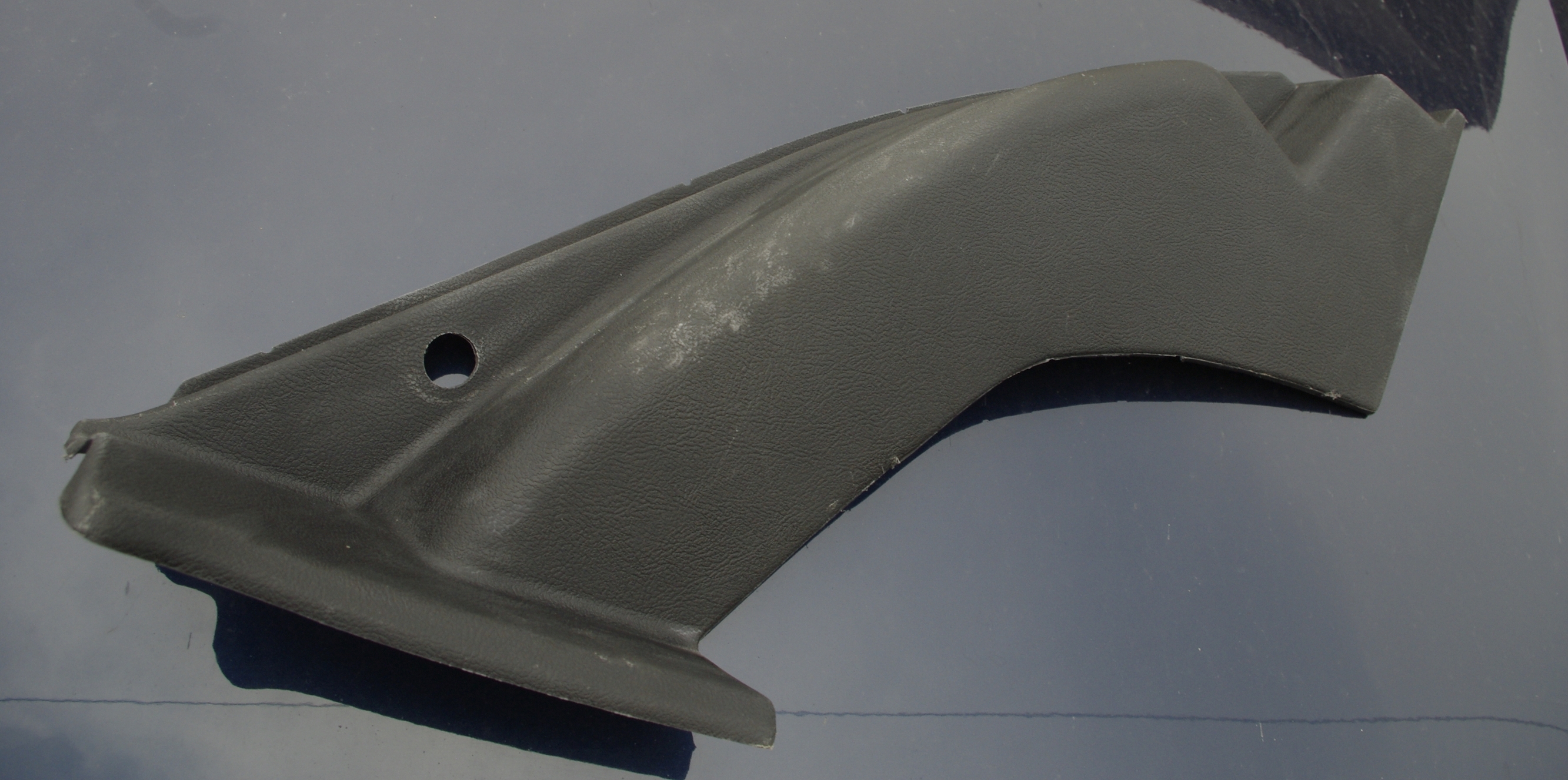

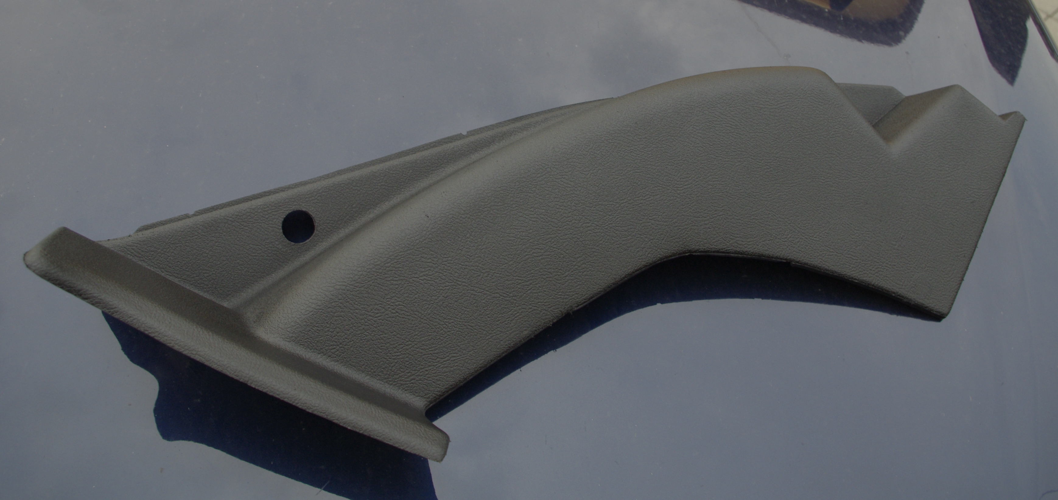

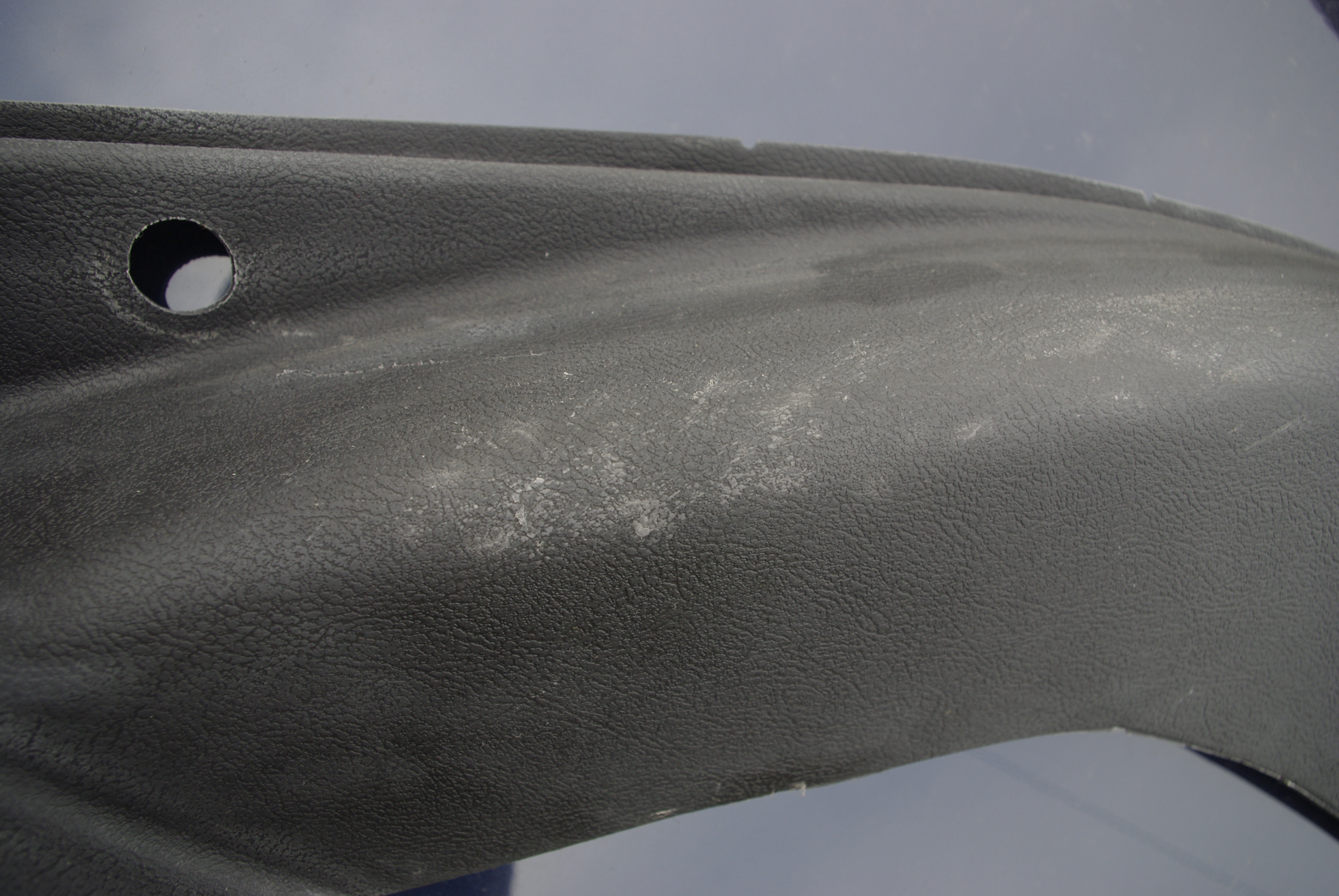

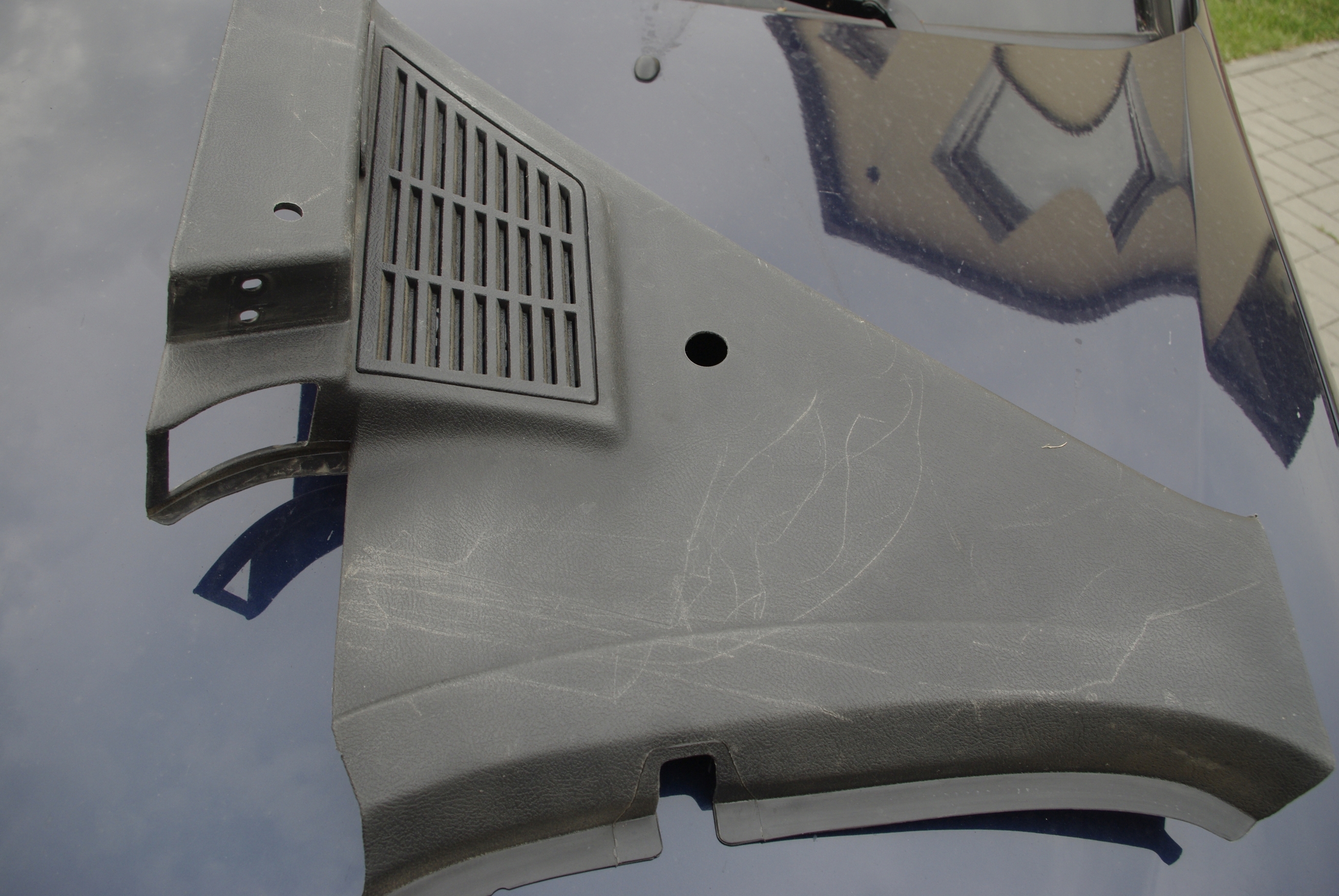

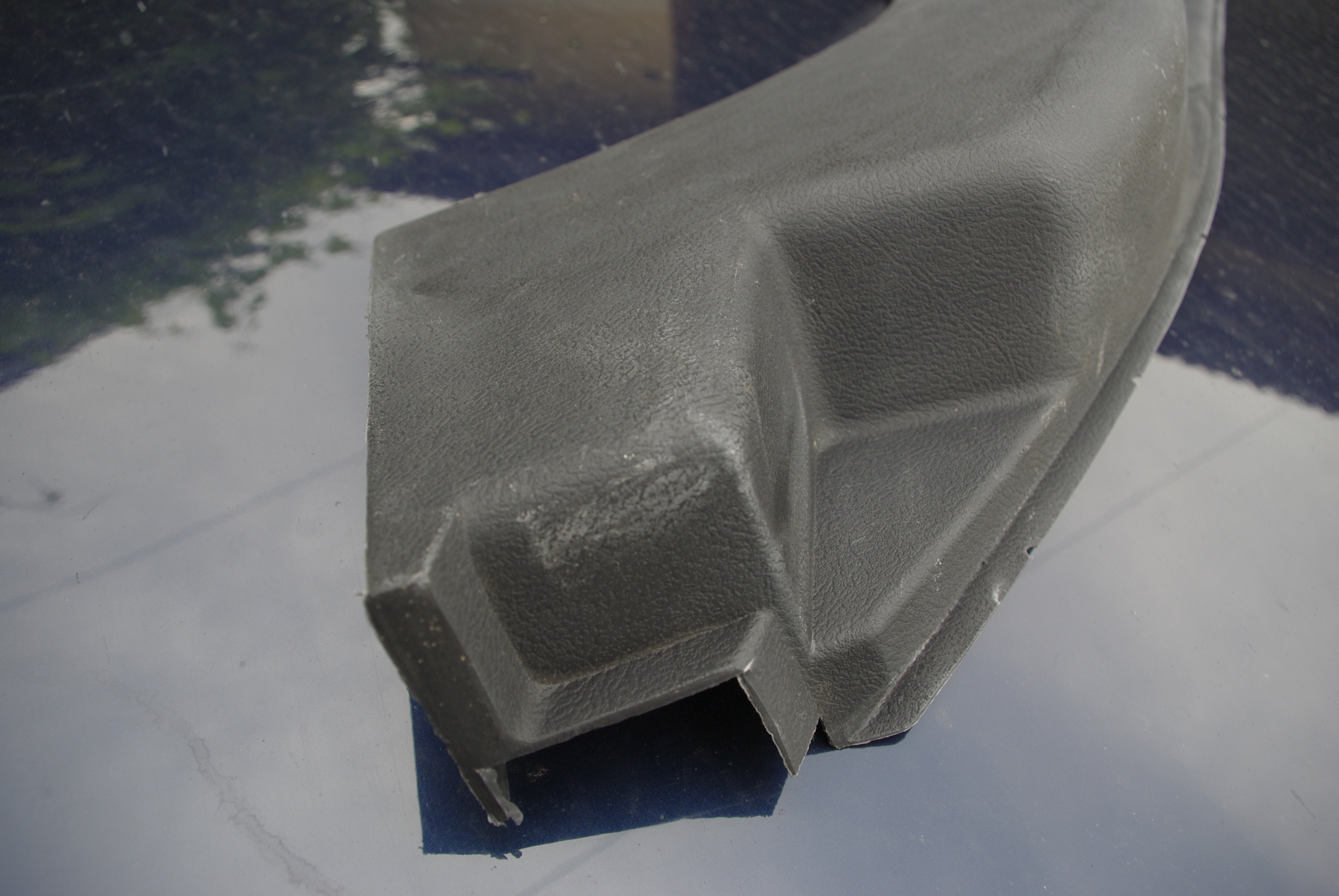

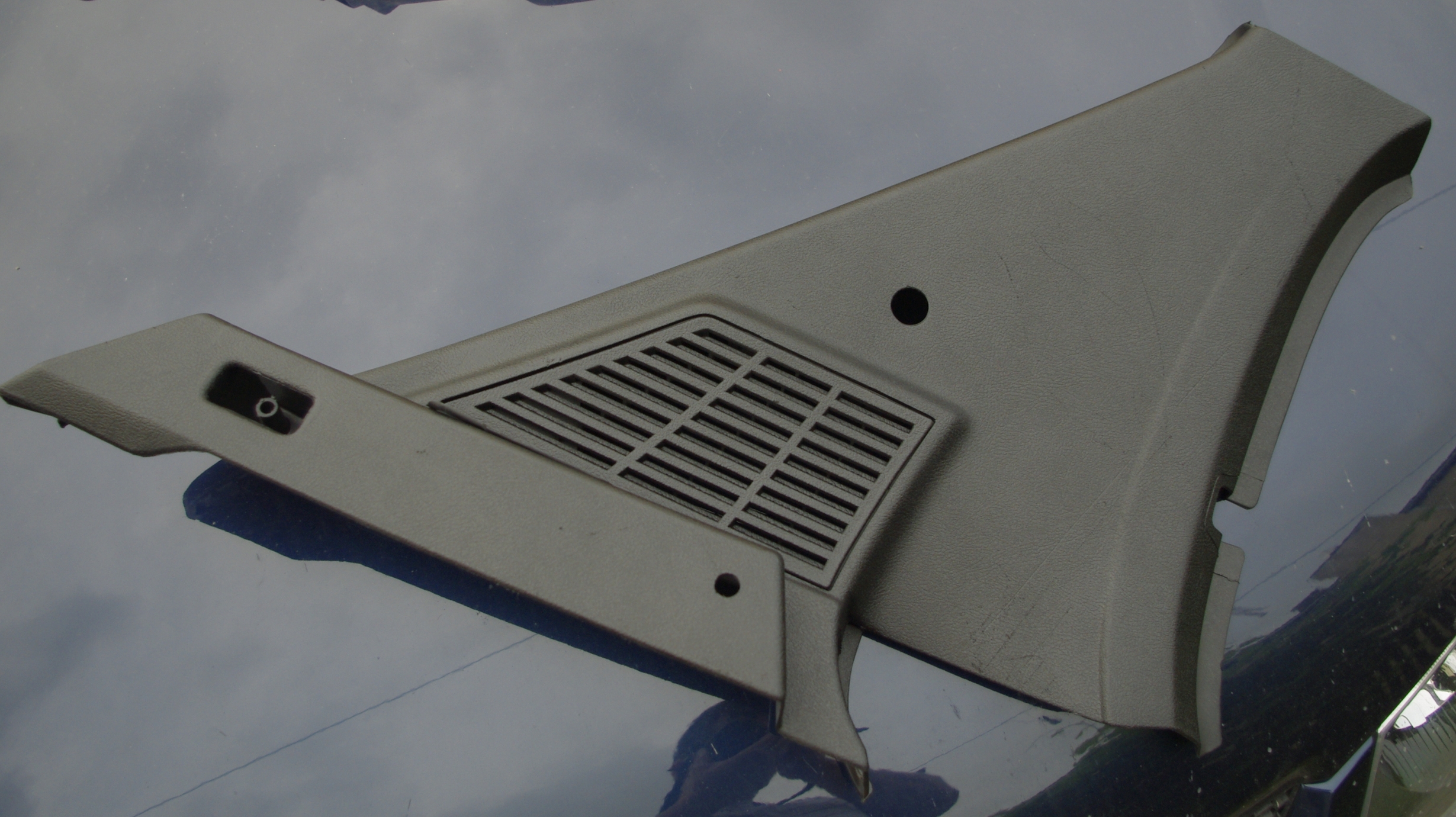

W czasie gdy garros jest na spa u blacharza/lakiernika, Ja postanowiłem odświeżyć plastiki w środku, niestety jest to dość żmudna praca gdy są bardzo zniszczone, ale niektóre tylko do lekkiej obróbki.
Cienie na niektórych elementach będą jeszcze poprawione.

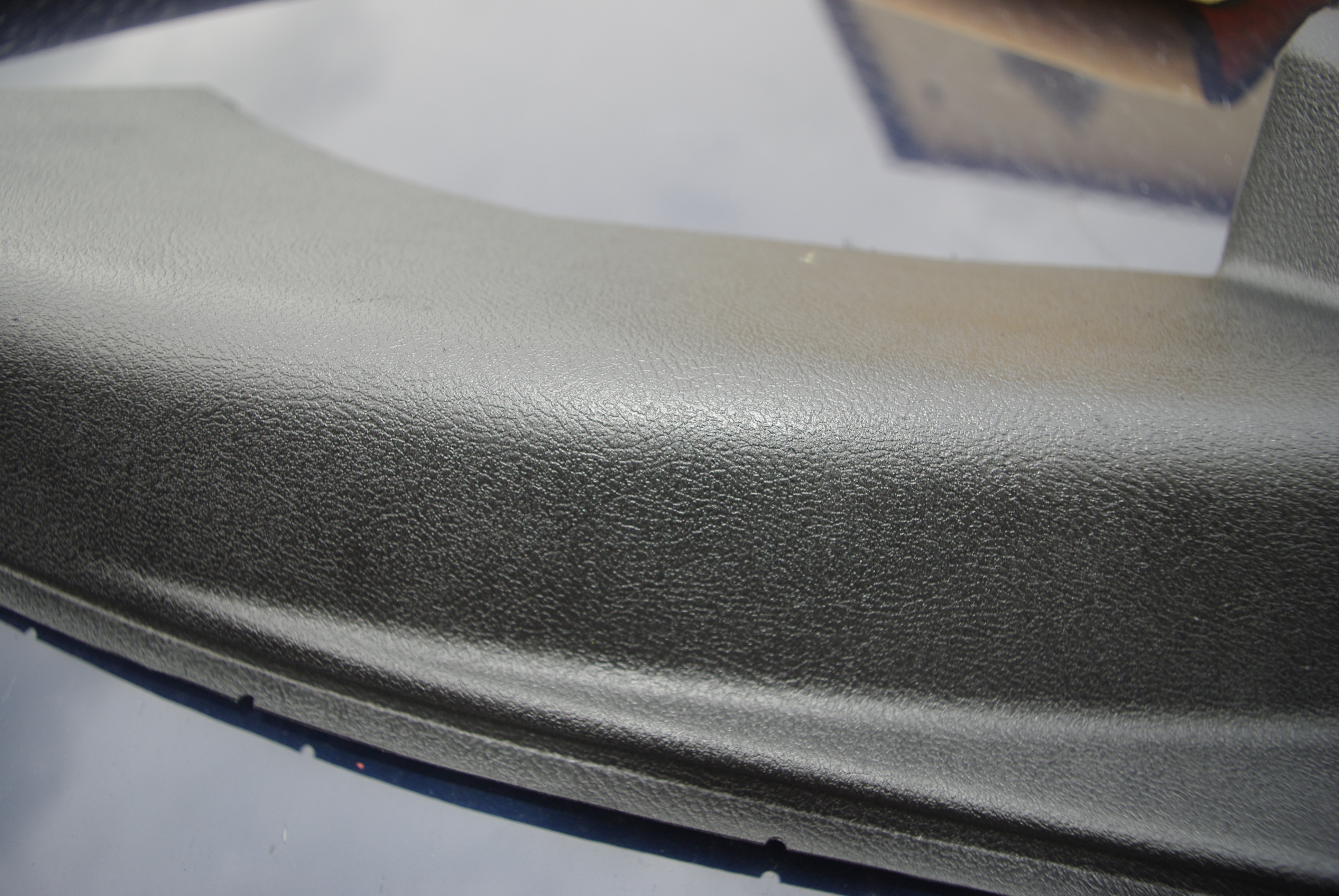

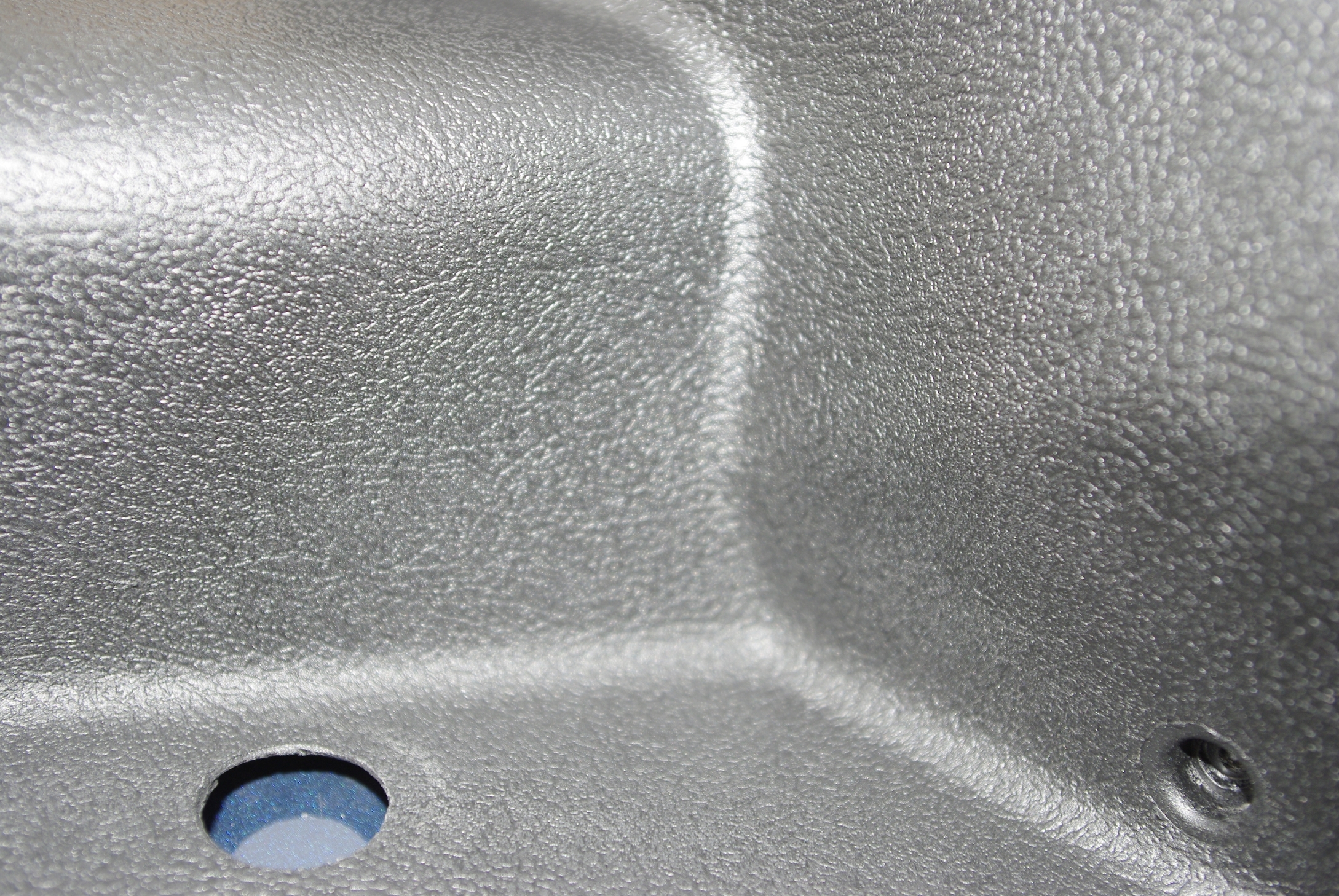

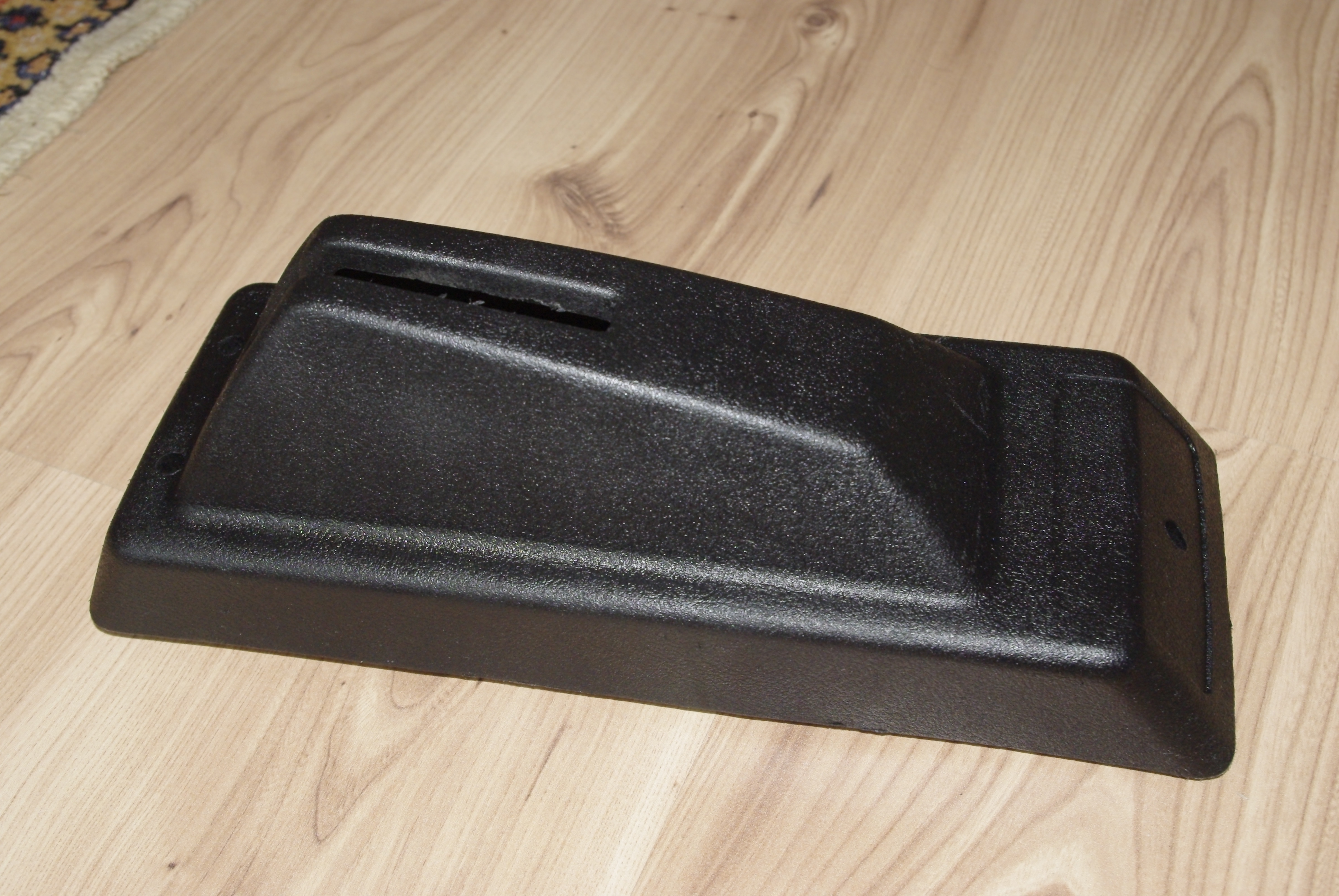

Czym odnawiasz szare plastiki?
- KrakerSx
- Posty: 624
- Lokalizacja: Lublin
W tym momencie używam Struktury do tworzyw Motip Colormatic (czarny mat). Nie wymaga ona podkładu tylko dokładnego wyczyszczenia i odtłuszczenia powierzchni ponieważ wg. producenta łączy się z plastikiem.
Mogę polecić jeszcze VHT Vinyl Dye, daje bardziej pożądany efekt "nowości" ale strasznie się potem błyszczy po aplikacji środków typu plak, tutaj na elemencie malowanym dwa dni temu (osłona ręcznego) ten blask jest mniejszy i nie przeszkadza tak jak w przypadku vht - przynajmniej mnie.
Z tego co zauważyłem całkowite utwardzenie struktury występuje po 4-5 dniach. Przed wyczyszczeniem powierzchni plakiem, struktura pozostawia naprawdę delikatne ślady na ścierecze( po 2 dniach od malowania) ale po przejechaniu nabłyszczaczem wszystko się normuje i wygląda naprawdę świetnie i nie brudzi.
Różnicę widać właśnie po użyciu plaka na osłonie ręcznego i na elemencie malowanym na zdjęciu nr5 gdzie jest taki matowy.
