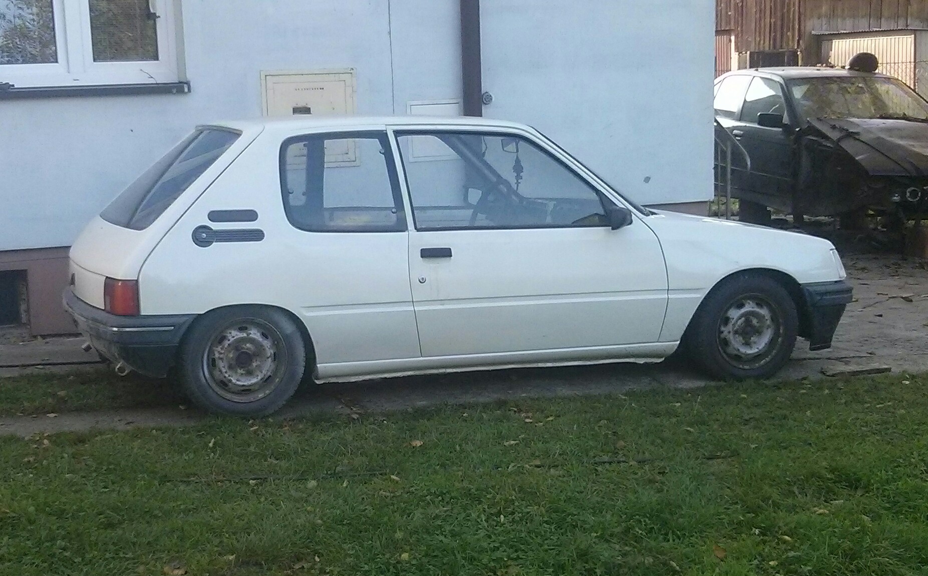

sądzisz że przy takim obniżeniu /zapadnięciu się../ tyłu takie koła w ogóle będa się obracać?
- fila1223
- Posty: 844
- Lokalizacja: Kielce
Re: Biały Peugeot 205 1.4 Accent
Faktycznie, można by belkę o 1/2 ząbki do góry podnieść

Nie no te fotki trochę nie aktualne teraz stoi wyżej, jest tak ze tył jest ciut wyżej od przodu. Z reszta godzina roboty i może być wyżej, nizej , koza, gleba. Do wyboru do koloru

Nie dramatyzuj , belka może leżeć na odbojach i koła będą spokojnie się kręcićwoocash pisze:sądzisz że przy takim obniżeniu /zapadnięciu się../ tyłu takie koła w ogóle będa się obracać?

Jakiego hejtu... Ja uwielbiam sl201 i kibicuje pomysłowi założenia ich do każdej 205
ale jak widzę obniżenie typu poldon-radiowóz to serio wątpie, że będzie dało siebtym jeździć.. Belka pewnie w super stanie już nie jest...

belka właśnie została wymieniona na taka w zaje stanie, tylko ją obniżył. A co do sl201 to powiem ci ze je docenilem dopiero jak pomalowalem na bialo i założyłem, teraz mojego puga nie wyobrazam sobie na innej feldze

Powiem tak, każdy najpierw mówi ze gleba fuuj i w ogóle, ze nie da sie jeździć.. Ale raz auto wygląda duuuzo lepiej, a zakręty czy nawet przyspieszanie, czy hamowanie daje zupełnie inne idczucia , lepiej i pewniej prowadzi się samochód. Może jak ktoś jeździ bardziej rekreacyjnie, to spoko. A kolo, myślę ze by sie zmiescilo, a jak nie to można podnieść wóz, ale skoro Bzyq mowi ze sie zmieści to sie zmieści i tego nie będę podwazal.
A co do belki, ku woli scislosci, moja belkę widzieliscie wczesniej na fotach, i chyba każdy wie ze nadawała sie jedynie na taczki. Kupilem inna, w której zmienilem łożyska i uszczelniacze i jest elegancka.

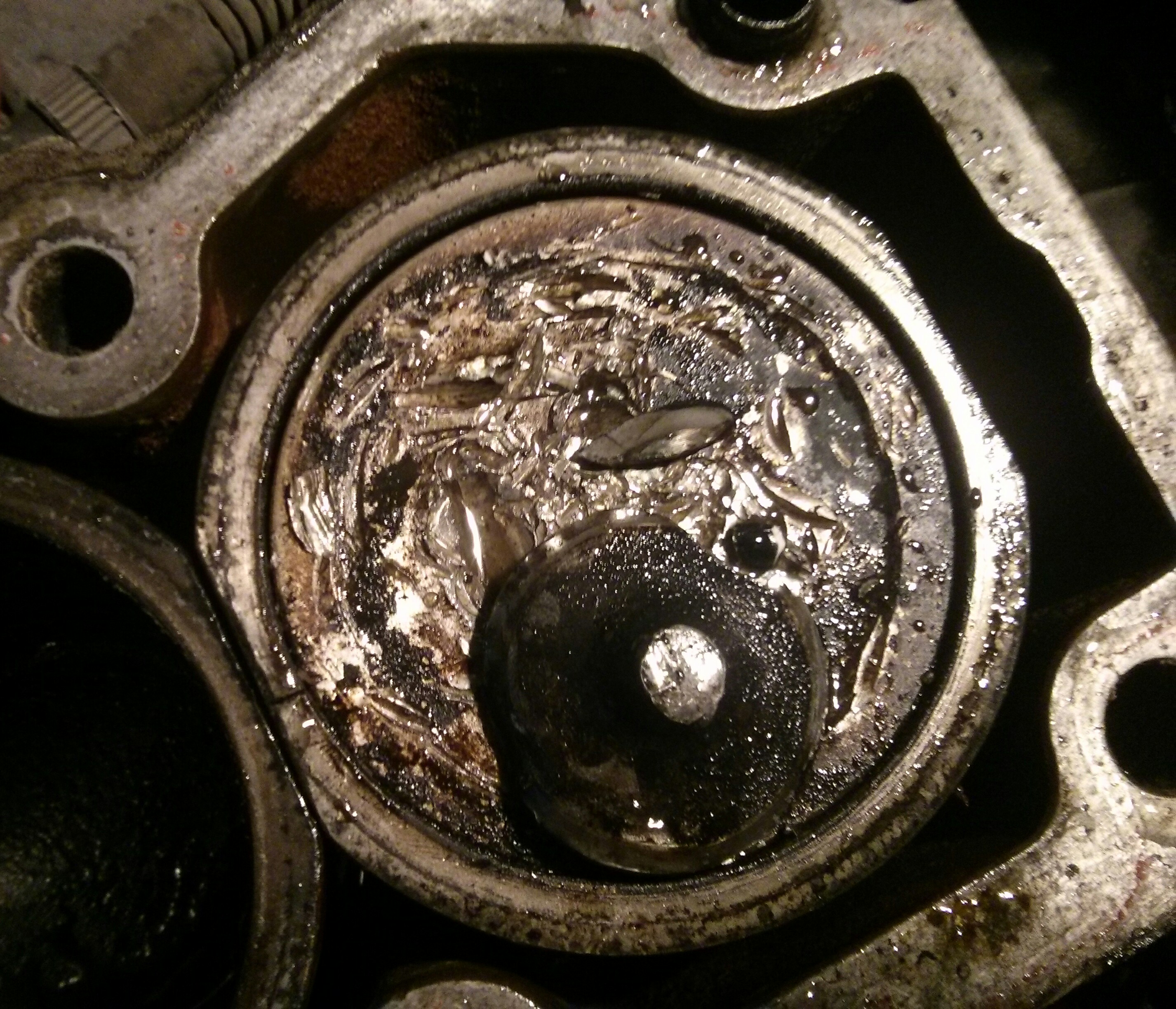

AAA popatrzcie sobie ile bambarasu potrafi narobić pęknięty talerzyk na sprezynce zaworowej, dzięki któremu wypada zabezpieczenie zaworu ;D Dobrze, ze mam zapasowy silnik;)
