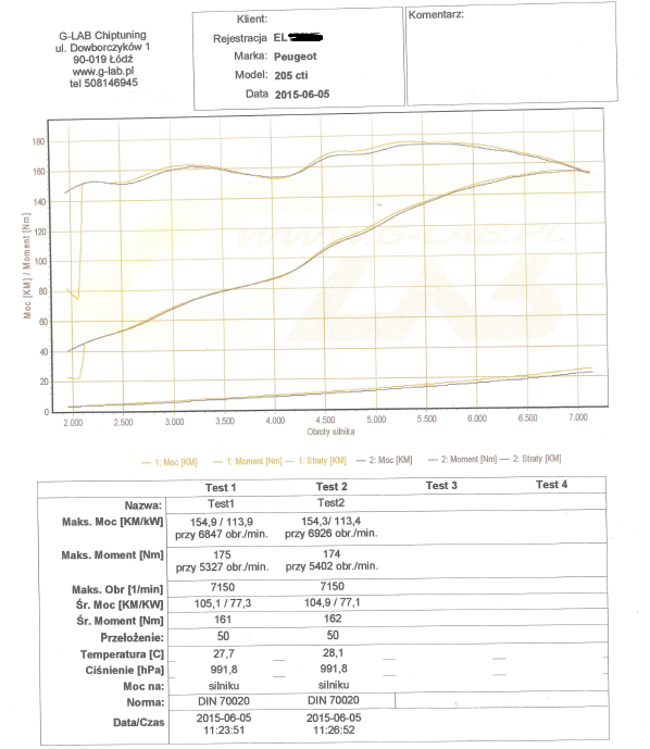

Dzisiaj CTI sprawdziłem na hamowni - uzyskany wynik to prawie 155KM. Orfister, ukłony w Twoją stronę
W tym tygodniu codziennie dojeżdżam nim do pracy - wykorzystuję brak ruchu i małe korki w centrum Łodzi.

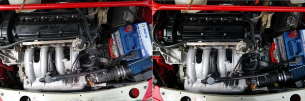

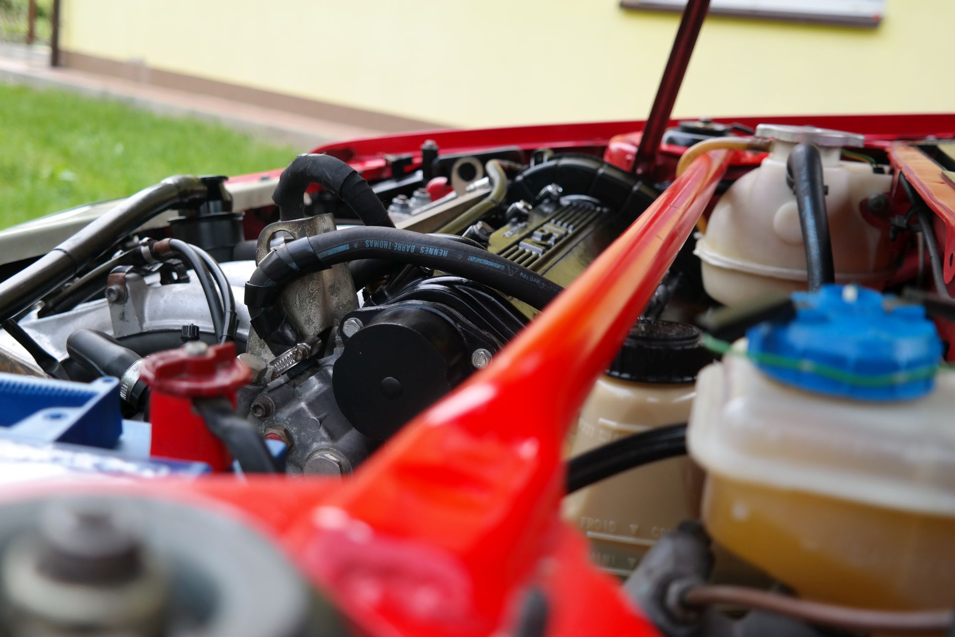

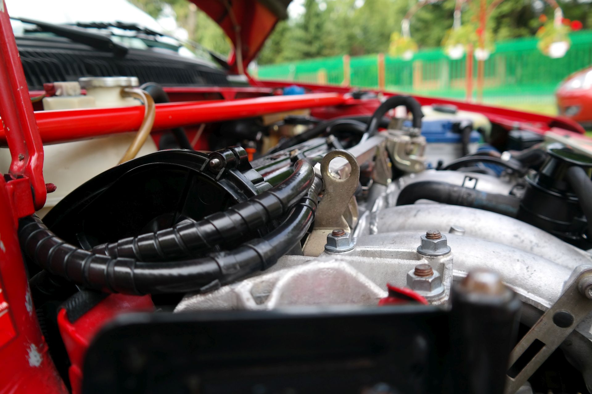

Z racji tego, że przy wlewaniu oleju delikatnie pochlapał się silnik, zdecydowałem się na szybkie mycie silnika. Oto efekty:
Dodatkowo zostały poczynione poprawki w mocowaniu rury tłumika końcowego, zaraz za środkowym. W ostatnich 2 tygodniach spadła mi rura 3 razy. Obejma, która była mimo maksymalnego dokręcenia nie ściskała rury. Dlatego została delikatnie zeszlifowana, a rura nacięta i teraz wszystko trzyma się jak należy. Aczkolwiek przedobrzyłem z cięciem bo mam wrażenie że tłumik jest głośniejszy
Na koniec - tylna belka została nasmarowana świeżym smarem - system zaawansowanych kalamitek

Ciesze sie, że pojechałeś na hamownię. Przyznam, ze teraz już wiem, czemu on tak lubi wysokie obroty...wystarczy spojrzeć na charakterystykę...
Ale osobiście uważam, że powinien być mocniejszy.
Ja tego nie zrobiłem, ale w planie było strojenie na hamowni.. i uważam, ze warto by było to zrobić.
Jeśli zdecydujesz się, daj znać...
Umówię Cię z Krzyśkiem, on Ci to wystroi za przysłowiową czapkę gruszek
Poklep CTI po masce od mnie
