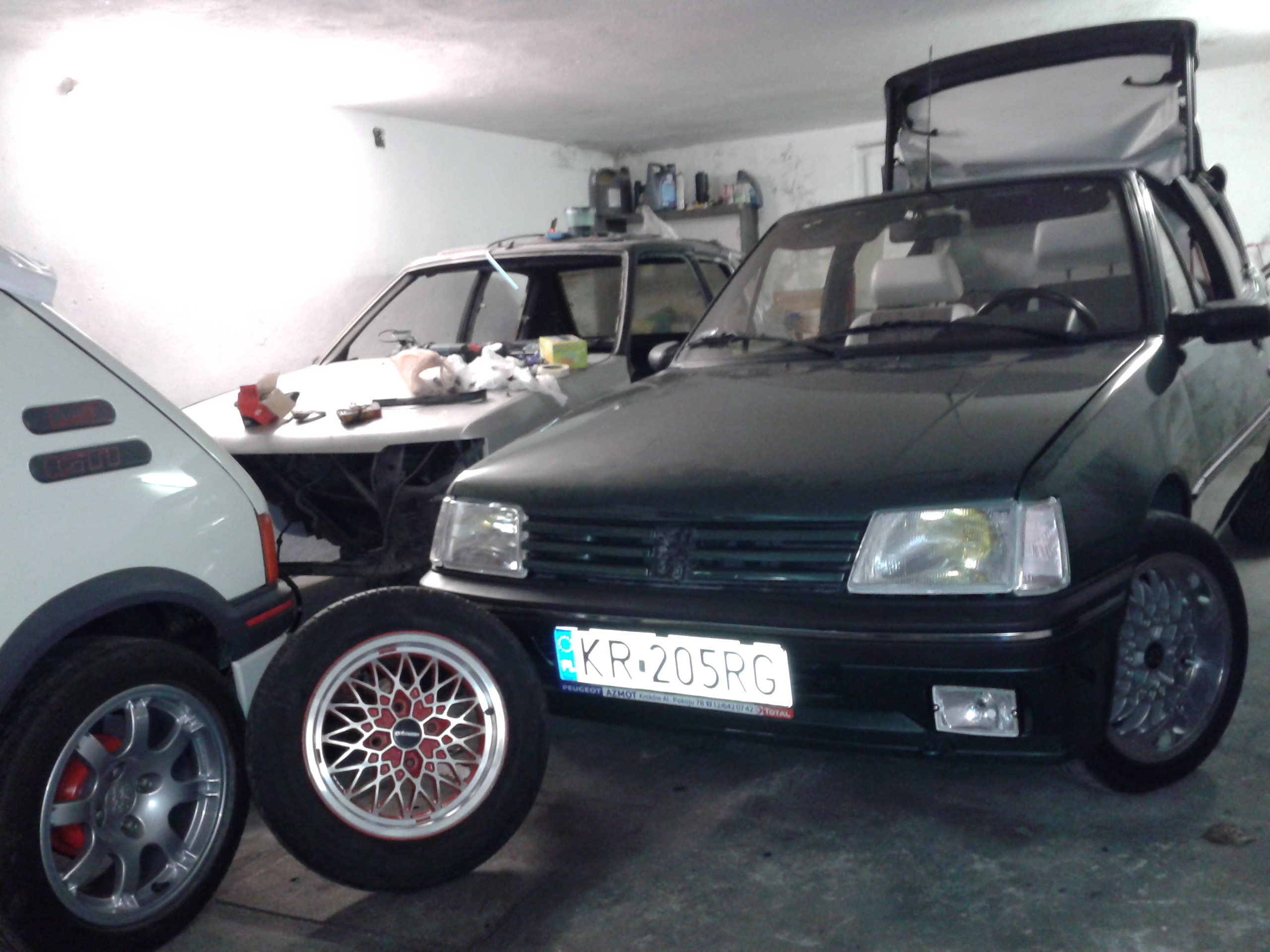

Józek zapracowany, nie ma czasu wkleić foty, więc zapodam zdjęcie, które zrobiłem ukradkiem.
Fotka z komórki, więc średniej jakości. Dodam tylko, że Garros wygląda o NIEBO lepiej i już jeździ. Wczoraj widziałem to cudo na własne oczy...

ET18 czy 13? Jaka opona? Kurde....da się w Garrosie...mmmm...
Re: RG cabrio - drugie życie by Józek
Exip/Gutmann 7x15 ET13. Oponki Toyo Proxes 195/50.DJPreZes pisze:ET18 czy 13? Jaka opona? Kurde....da się w Garrosie...mmmm...
i nie bedzie to tarło? zamontowane na tył dystanse??RafGentry pisze:Exip/Gutmann 7x15 ET13. Oponki Toyo Proxes 195/50.DJPreZes pisze:ET18 czy 13? Jaka opona? Kurde....da się w Garrosie...mmmm...

zwykłe 15 z GTI z oponką 195 nie tarły (pomijając uszkodzoną belkę)Martinoo pisze:i nie bedzie to tarło? zamontowane na tył dystanse??

Rafał dzięki za wstawienie szpiegowskich fotek. To prawda, nie miałem czasu na robienie i wklejanie zdjęć bo sztorcowanie trwało w najlepsze. Ale ostatecznie auto zostało poskładane i odbyła się jazda próbna która ujawniła, że jeszcze kilka drobiazgów mnie denerwuje;).
Tymczasem zrobiłem polerke srodkami Menzerny które kolejny raz zrobiły dobrą robotę. Na to wosk coli. Dość mocno martwiła mnie kwestia tapicerki. Była niestety miejscami popruta, skóra na boczkach przetarta, baardzo brudna a gąbki zniszczone. Kilka szamańskich czynności we wnętrzu jednak dało radę:) Jestem całkiem zadowolony z efektu...
W cabriotop kupiłem tylną szybe z certyfikatem, którą własnoręcznie wkleiłem na kleju do PCV a następnie zawiozłem do przeszycia do zakładu szyjącego plandeki.
Kilka fotek:
Udało się też dorwać nowe siemki, tak więc całe przednie oswietlenie podobnie jak chromowane listewki są nowe.
Zderzaki i blenda zostały potraktowane strukturą na pistolet. Co prawda czarną ale garossowa wyszby dokładnie 4x drożej.
Exipy et13 nic nie trą na gumie 195/50. Dzisiaj przymierzyłem czerwone gutmanny ale kompletnie nie podobaja mi się na RG. Bedzie trzeba znaleźć im inne auto...

Zdjęć nie robiłem. Kolor zupełnie nie pasuje i na oponach 175 wygląda tak jakoś biednie.
