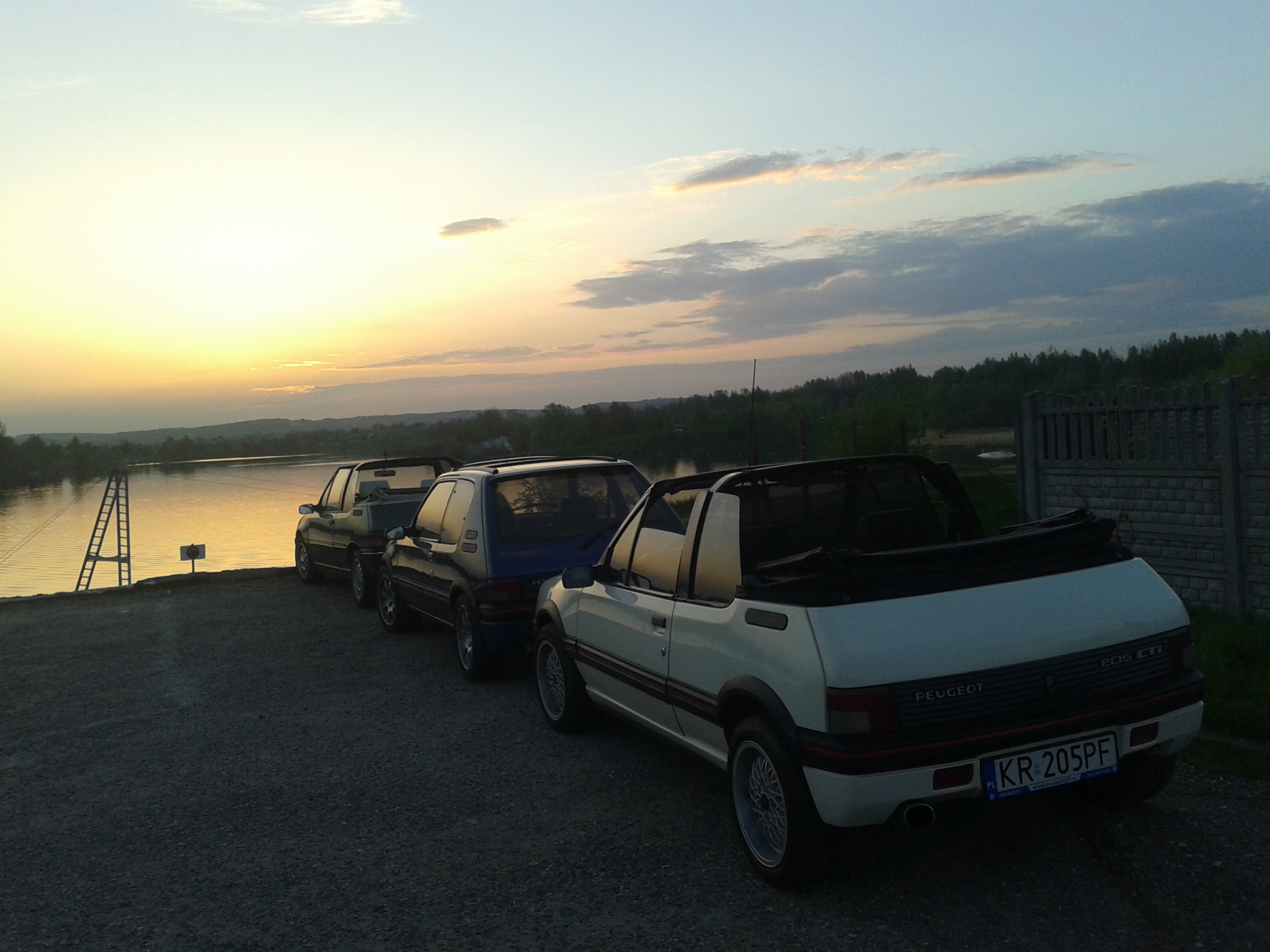

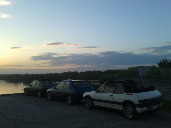

Po powrocie z albańskiego tripa mimo ogromnego zmęczenia, nie mogłem wysiedzieć w miejscu. Podjechałem do Józka powspominać bałkańskie trasy, ale szybko uznaliśmy, że nie ma co gadać, tylko trzeba jeszcze trochę pojeździć. Odstawiłem więc dieselka, a z garażu wykopałem CTI, którym nie śmigałem prawie pół roku!
Szybkie mycie z kurzu i pajęczyn, dotankowanie z kanistra i można ruszać! Do CTI i józkowego Garrosa dołączył też Druan i zrobiliśmy sobie miły cruising o zachodzie słońca... Po 4 tysiącach zrobionych dieslem, CTI to prawdziwa rakieta. Nawet nie wyobrażacie sobie, ile frajdy miałem z tej krótkiej przejażdżki... Nie zmienia to jednak faktu, że CTI bym nie zabrał na albańskie szlaki...

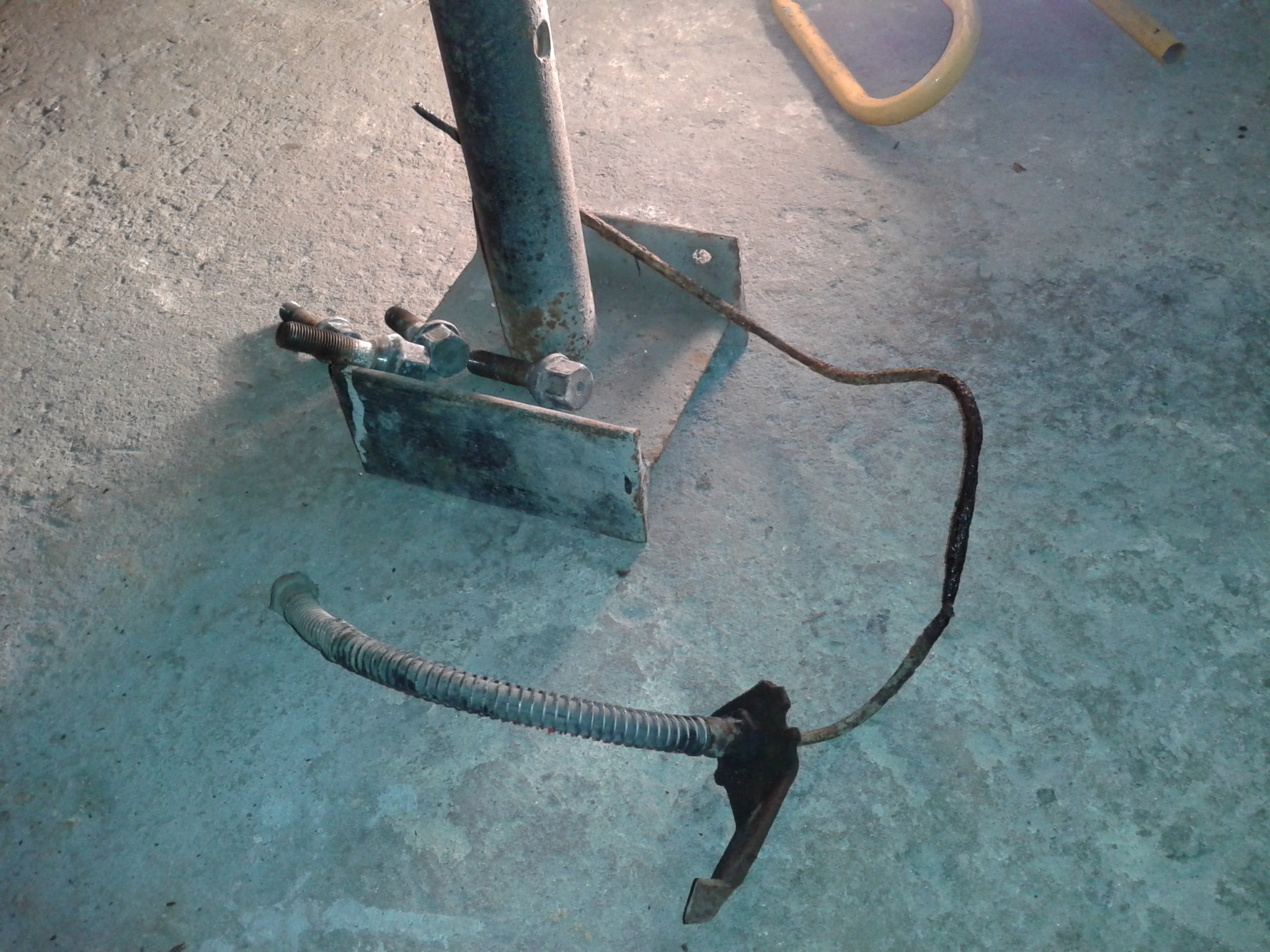

Przegląd już od poniedziałku jest podbity. Wcześniej jeszcze Józek był na tyle miły, że wymienił mi na miedziane wszystkie przewody hamulcowe, bo tamte nie prezentowały się już najlepiej.

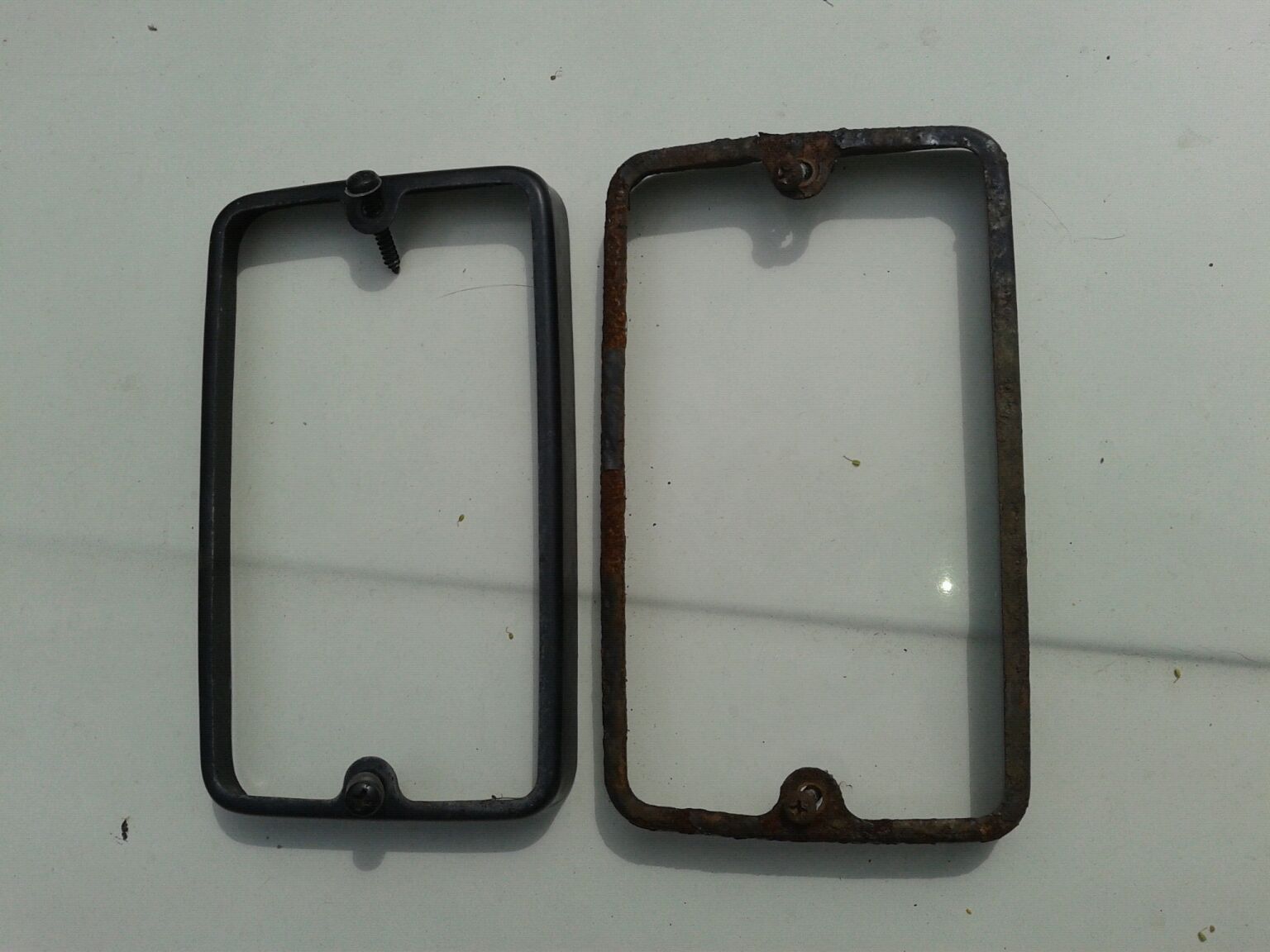

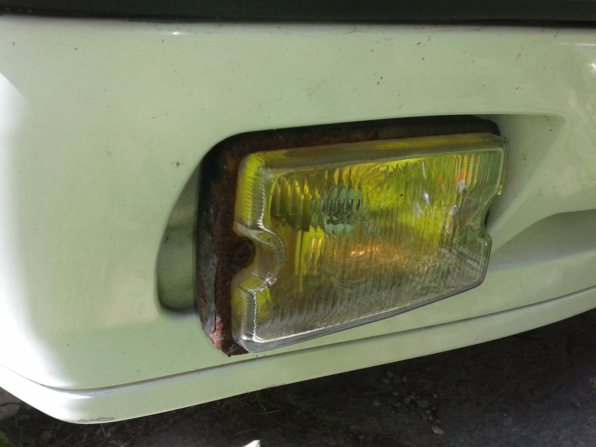

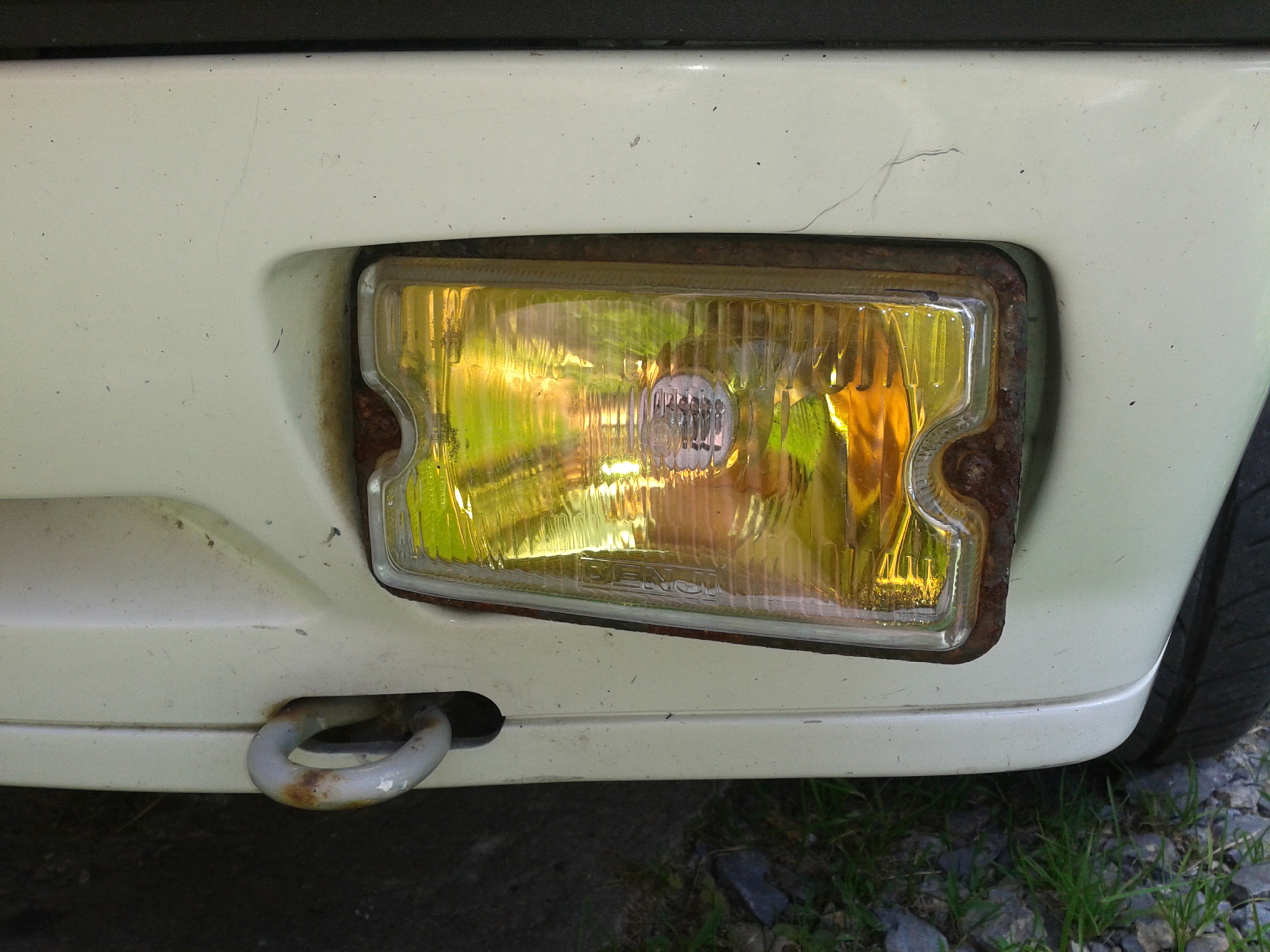

Dziś z kolei korzystając z wolnego poranka postanowiłem rozebrać halogeny Denji. Odkręciłem oryginalne, trzyletnie ramki, które przedstawiały już obraz nędzy i rozpaczy. Na szczęście miałem w zapasie 27-letnie Siemy, z których zapożyczyłem sobie ramki ze śrubkami.

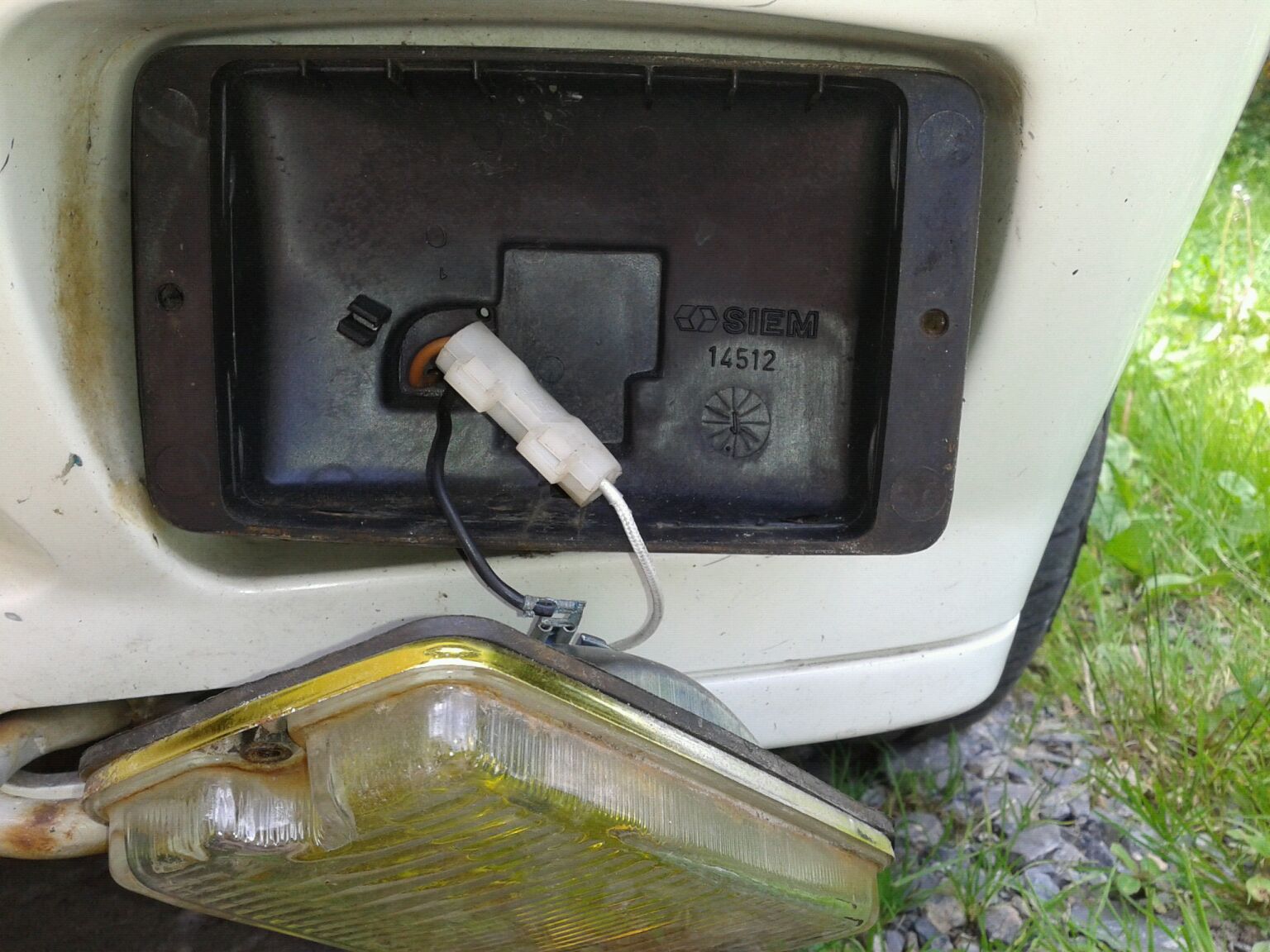

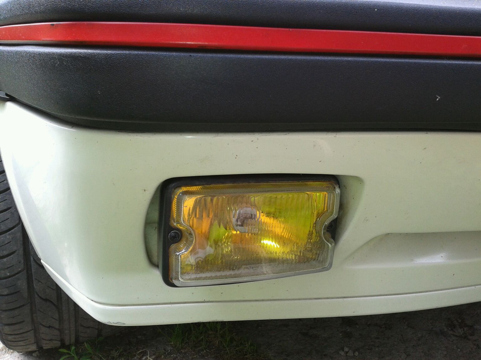

Po lewej ramka Siem pochodząca z GTI z 1986 roku, po prawej - zwłoki ramki z Tajwanu. Po odkręceniu dwóch śrubek, dostałem się do wnętrza halogenu i ku mojemu zdziwieniu okazało się, że plastikowe tyły zostały zmienione jeszcze przez Xonaxa. Tak wygląda halogen po wymianie ramki. Niestety korodować zaczęły już trochę odbłyśniki, ale póki co tak musi zostać. Także, jeśli ktoś ma u siebie halogeny Denji, niech jak najszybciej zabezpiecza ramki antykorozyjnie, bo potem może nie być co zbierać...

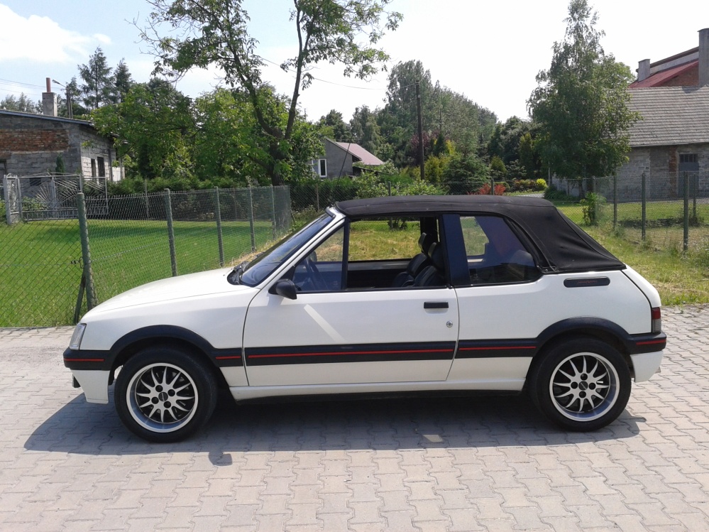

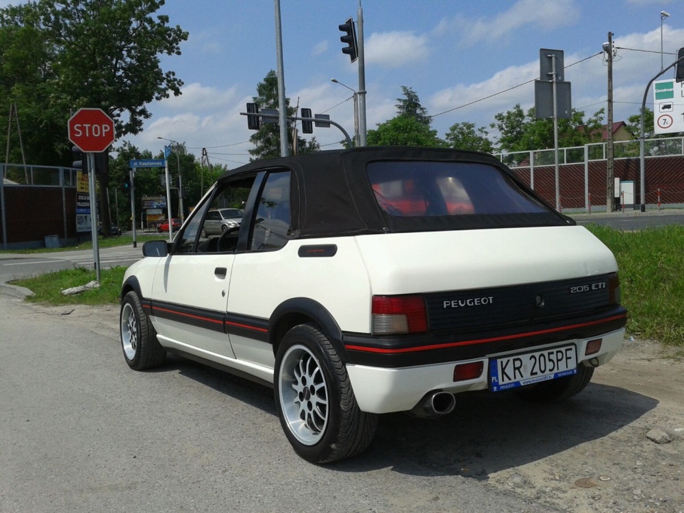

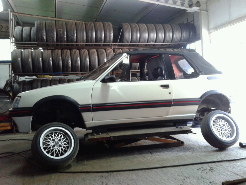

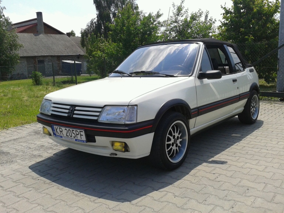

CTI od tygodnia śmiga na nowych kołach. Założyłem mu felgi z katalogu dodatków Gutmanna, wyprodukowane przez firmę Intra. Posiadają identyczne parametry jak wszystkie 15-calowe gutmannowskie kółka. Są szerokie na 7 cali, a ich ET to 13.
Wyglądają w porządku, aczkolwiek jestem świadomy, że obniżenie samochodu zadziałałoby tu na korzyść
