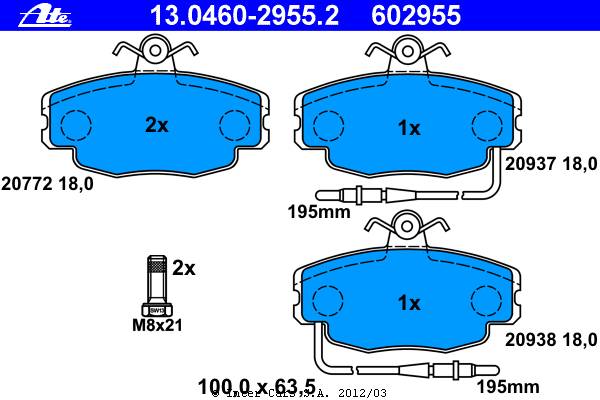

Słuchajcie, mam do Was pytanie. Mam do założenia zaciski hamulcowe od 1.9 GTI girling. Jakie wymiary musi mieć tarcza hamulcowa pod te zaciski i jakie tam będą pasować klocki hamulcowe ??. Jeżeli ktoś może zdrobić zdjęcia klocka który wchodzi do girlingów od 1.9 GTI na przód to było by super.
Z tego co sam się zorientowałem to tarcza powinna być:
średnica: 247
grubość tarczy: 20,4 czyli praktycznie 2x tyle co pełna
wysokość 34,2
otwór: 66
O klockach nie wiem prawie nic, słyszałem że były dwa rodzaje.Przynajmniej w handlu widzę ,że są dwa rodzaje i mam dylemat.

pawel
Posty: 1120
Posiadany PUG: 1.9 GTI
Re: Wi205 (bączek)
Post autor: pawel »
To komplet firmy ATE do 205 GTi 122km XU9JAZ pod Girlinga

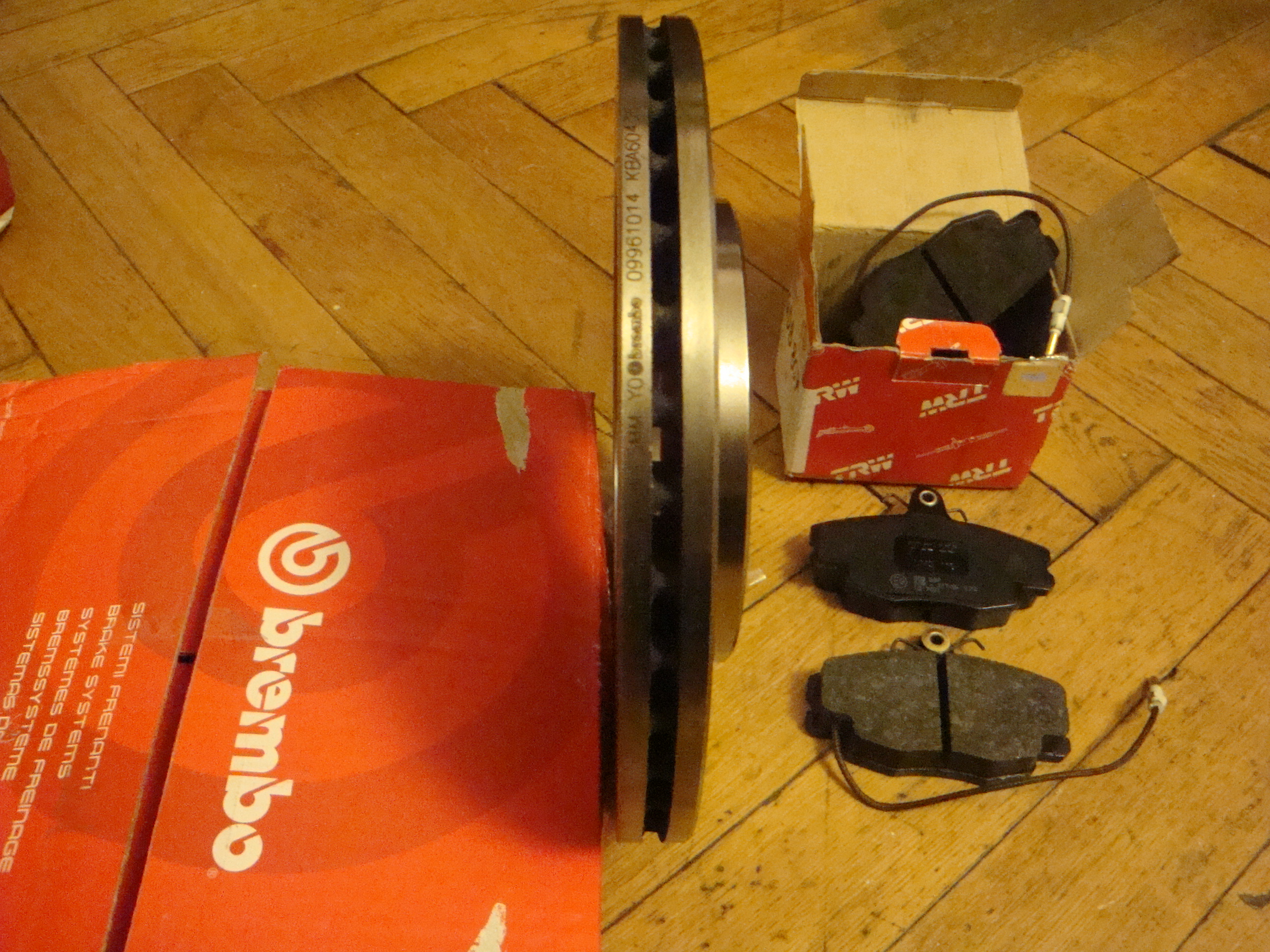

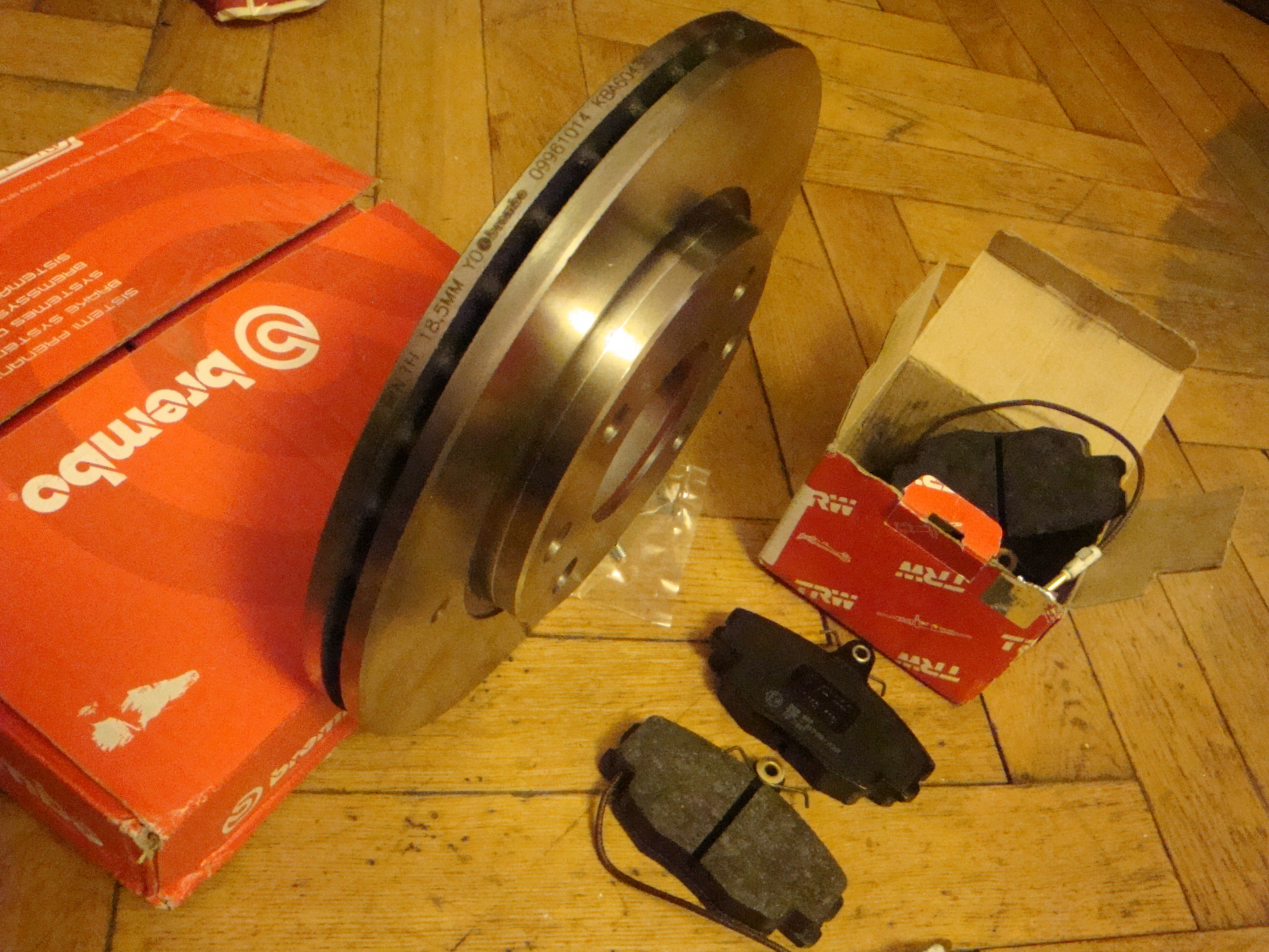

Up,
Jutro od rana zabieram się za przełożenie zacisków girling od 1.9 GTI. Przyjdą nowe tarcze i klocki.
Trochę mi się poprzeciągała w czasie ta przekładka, ale co zrobić. Najważniejsze ,że już można działać :).
Jestem bardzo ciekaw jak auto będzie hamować po tym przeszczepie. Teraz gdy na tyle są nowe tarczówki już czuć sporą różnicę.
Poniżej tradycyjnie, kilka zdjęć części.
