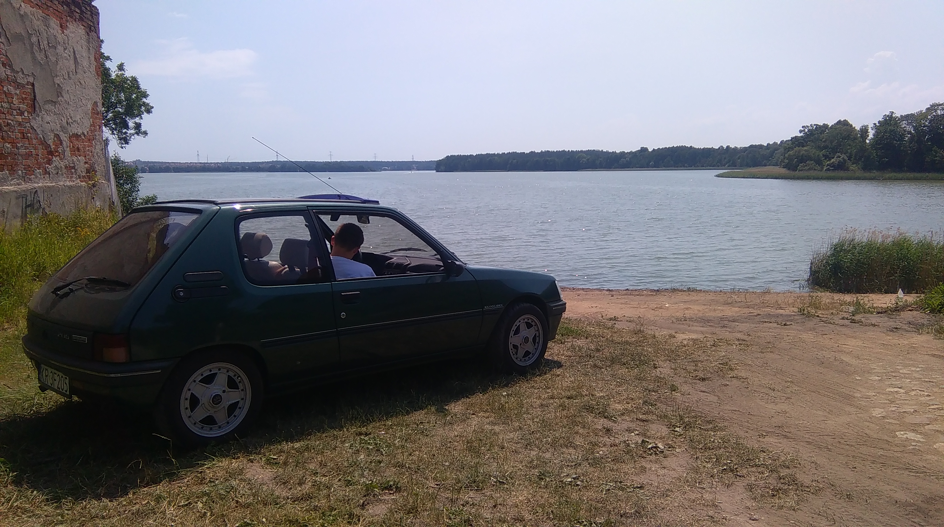

W ramach happy end'u wybralismy sie w weekend z Ula na wycieczke w okolice Bialegostoku. Tuptus okazal sie dosc zwawym samochodem i bez problemu radzil sobie z wyprzedzaniem wszystkich napotkanych po drodze maruderow. Mysle ze nadszedl czas zlozenia oficjalnych podziekowan Stefowi za poskladanie tak sprawnego silnika:)
Niestety, po zlikwidowaniu wygluszenia od strony grodzi, w aucie jest tak glosno ze ciezko mi bylo wytrzymac te 530km w kazda ze stron. Do 100kmh jest wzglednie milo. Do 130 da sie wytrzymac jak sie czlowiek zawezmie ale powyzej tego jest juz koszmar. Chyba poltora roku jazdy cichym kombi zmniejszylo moja tolerancje na halas. Trzeba bedzie sie na nowo przyzwyczajac:)
Tym razem nie nastawialem sie na robienie zdjec samochodom wiec wkleje tutaj tylko dwie na dowod ze na miejscu sie stawilismy:
Rejestracja przyczepione do dokladki, zamiast do zderzaka, wyglada bardzo zle ale wciaz nie moge sie przemoc zeby wiercic dziury w zderzaku...
Tym razem nie udalo sie przejechac trasy ekonomicznie. Szyba, cisnacy za mna swoim cabrio, podjudzal mnie zbyt czesto do przyspieszania:) Mimo wszystko bez problemu mozna bylo przejechac trase Krakow-Suprasl (530km) na jednym baku. 39l daje srednia 7,5/100 co przy jezdzie 130kmh na ekspresowce i "tyle ile pozwalaja warunki" na krajowce, to chyba calkiem niezly wynik. Zwlaszcza ze Grzesiek, fachowym nosem wachajac spaliny, stwierdzil ze i tak mieszanka jest zbyt bogata.
