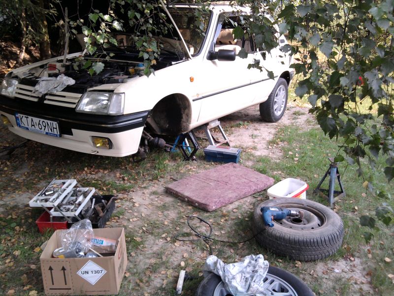

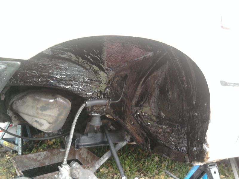

Z małym poślizgiem, bo dopiero dzisiaj, wziąłem się na wymianę zawieszenia
 Indianę posadziłem na kobyłkach i zacząłem kręcić śrubki, jedna stronę już rozebrałem, jutro zawożę znajomemu zwrotnice na wprasowanie łożysk

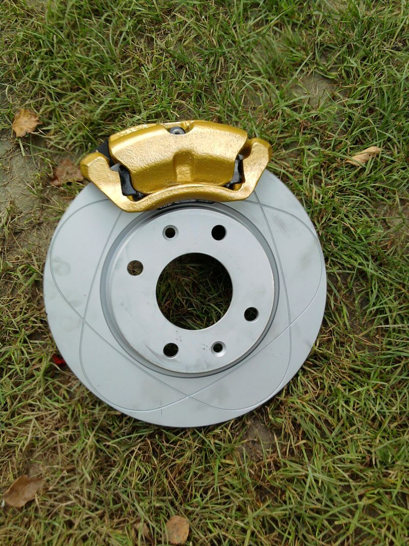

  Kielichy wyczyściłem ze rdzy, będą malowane, zaciski przeszły gruntowny przegląd wraz z malowaniem, za same farbki do zacisków zapłaciłem 2 x więcej niż za same zaciski
  pozakładałem wszystkie nowe gumki, wszystko przesmarowałem, prace będą posuwać się powoli ale będą

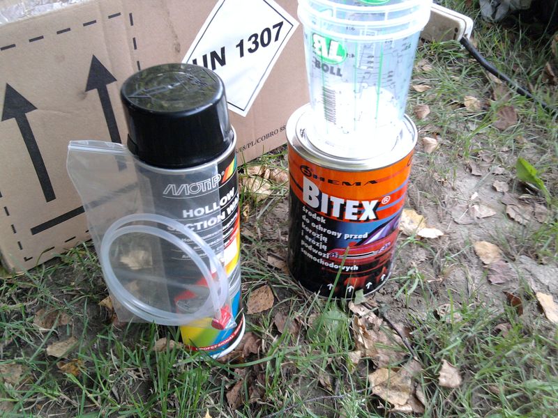

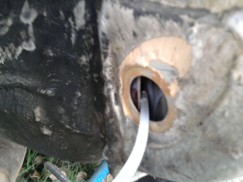

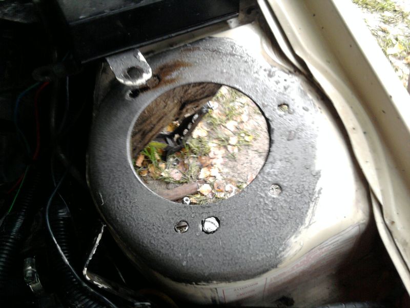

Gdzie sie tylko dało włożyć rurkę
  zalewałem profile konserwacją

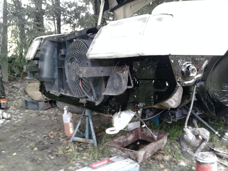

Dzisiaj niestety pogoda nie sprzyja, praktycznie cały czas pada a Indiana stoi pod chmurką i nie ma jak działać

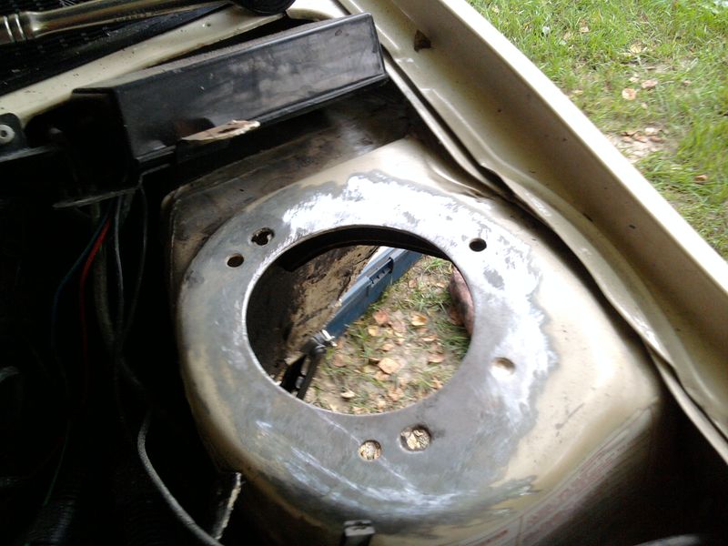

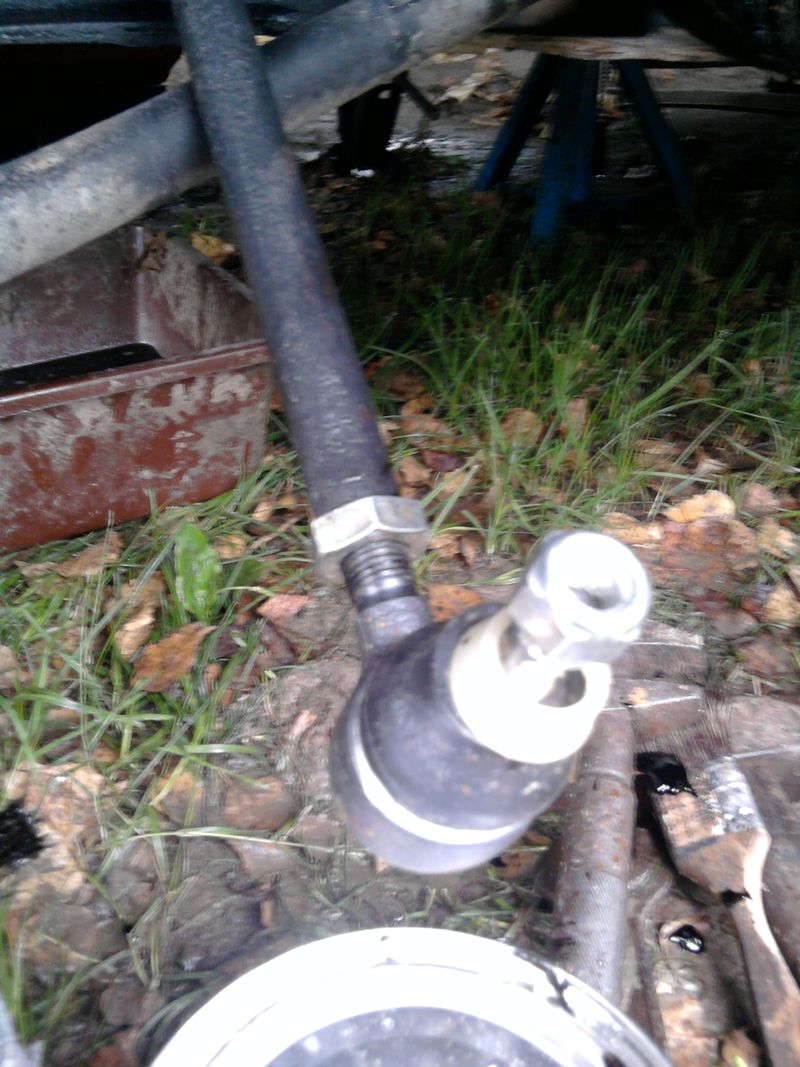

Udało mi się tylko zdemontować drugą stronę, spuścić olej ze skrzyni, jedno nadkole ładnie oczyścić z piachu, odtłuścić, gdzie trzeba było to odrdzewić i zabezpieczyć Hammerite i położyć konserwacje. Na obydwie strony założyłem nowe końcówki drążków MOOG i tyle na dzisiaj bo pada...

Tez słyszę podobne argumenty - kup coś nowszego, a ja się pytam po co ? Bym nie mógł sam nic zrobić przy aucie ? By naprawa wiązała się z wizytą w serwisie, który nie dość, ze kosztuje bardzo dużo to i często "fachowców" ma na "wysokim" poziomie... poco mi auto, które jest "jednorazowe"  ?
Te nasze wozidełka może są i małe, ale wdzięczne w jeżdżeniu, tanie w naprawie i co najważniejsze jak napisał Rafał ich cena już dawno przestała spadać..
Tak więc, czyść, maluj, odtłuszczaj, konserwuj ... a do profili zamkniętych polecam Boll'a w puszcze z wężykiem...super sprawa, trochę tylko przez parę tygodni czuć w środku zapach konserwacji, potem mija i jest super. zabezpieczałem nim CTI, a na poszukiwaniu dziurek
 i ich dogłębnej penetracji spędziłem mnóóóóóóóstwo czasu
Dobry jest też fluidol, natomiast Bitexu nie polecam, bo po roku odpada mimo dobrego przygotowania podłoża. Lepszy będzie Bitumex, bądź Novol z niniejszej aukcji

Ja ze swojej strony polecam do konserwacji noxudol lub dinitrol. BOLL to syf i szkoda go dawać na auto. Novol jeszcze ujdzie ale rewelacja to nie jest. Można jeszcze zastosować app takii jak ten http://allegro.pl/item1150166708_app_za ... _0_5l.html Myślę że jak już się konserwuje porządnie całe auto to warto wydać więcej kasy i być pewnym że będzie dobrze. Mi też dużo ludzi mówi żebym sobie kupił nowszy samochód. Nowsze jak wiadomo są droższe i wcale nie lepsze.

Po czym sądzisz ze Boll to syf ? jakieś badania nad tym prowadziłeś ?

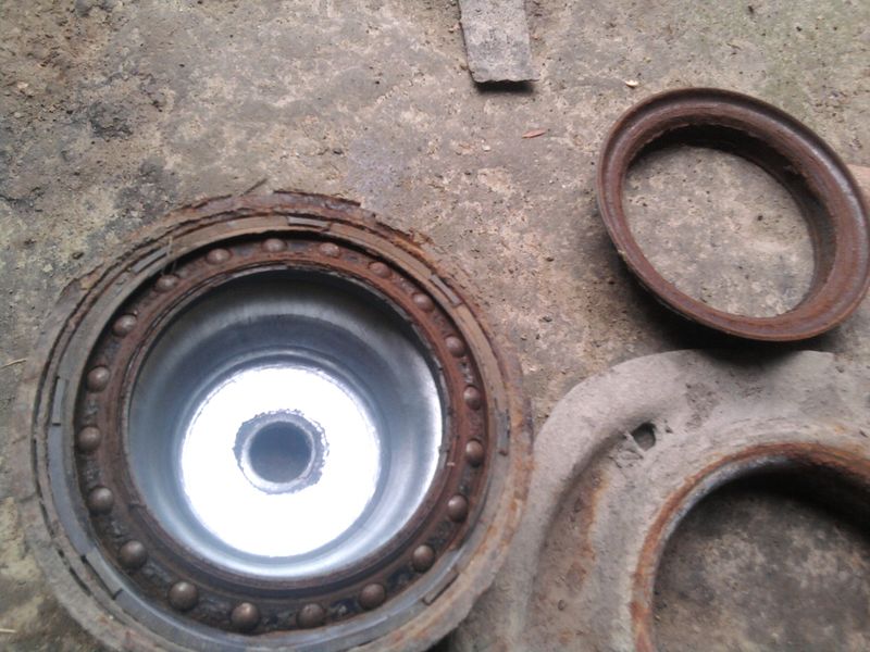

Dzisiaj prac ciąg dalszy, jak tylko znajdę chwilę ciągnie mnie to Indiany jak do magnesu:)

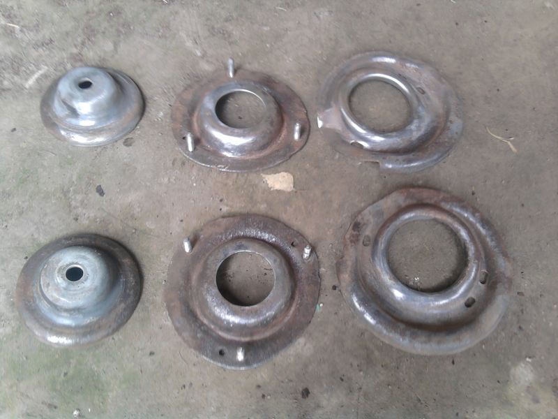

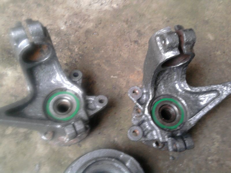

Rano rozebrałem Mcphersony, byłem w szoku jak zobaczyłem jak wyglądają łożyska
 , zresztą w piastach nie miały się lepiej...

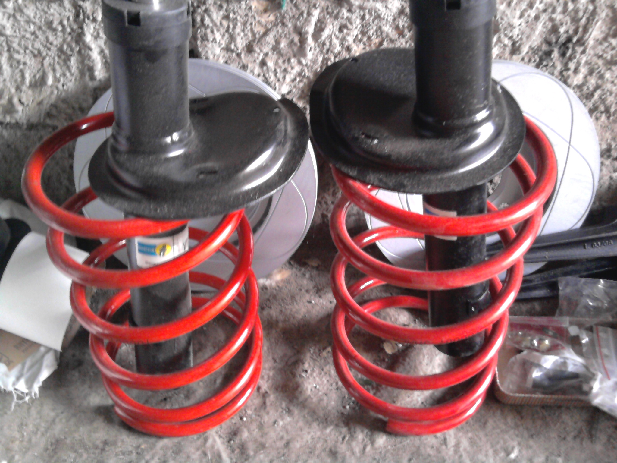

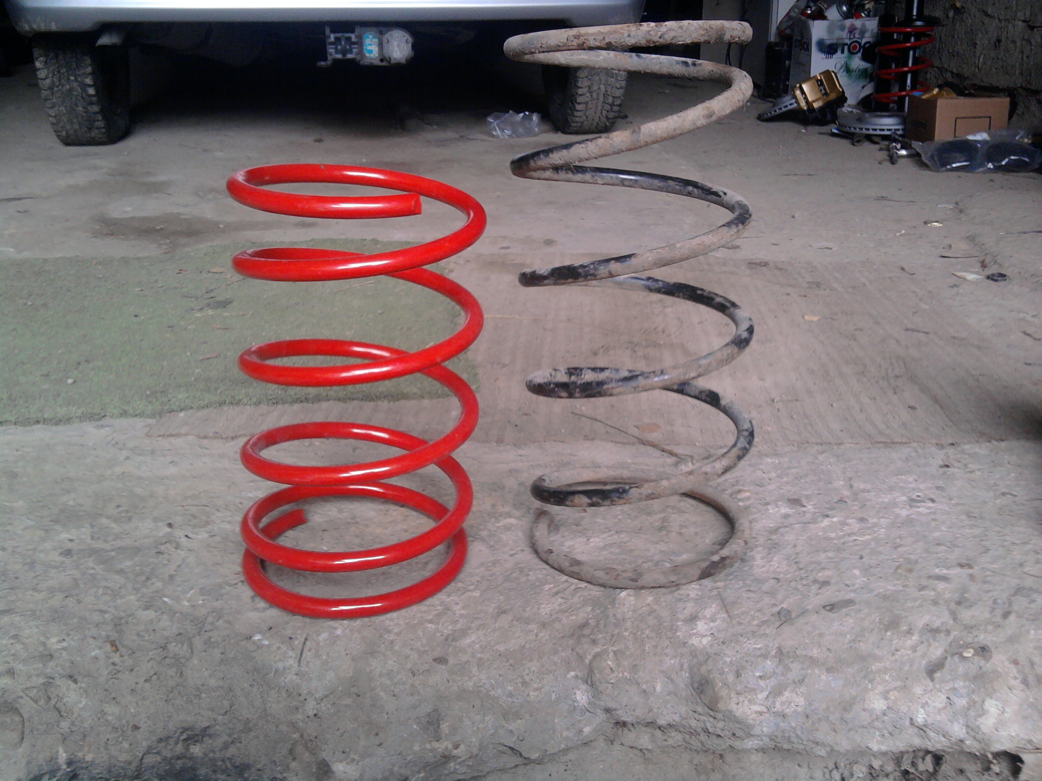

Wszystkie kielichy, mocowania amora dokładnie wyczyściłem i pomalowałem hammerite, następnie pojechałem na wprasowanie łożysko w piasty, przed tym je dokładnie oczyściłem i pomalowałem. Będę montował Jamexy -4 i na pierwszy rzut oka trochę krótka ta sprężynka w porównaniu do seryjnej.
Odkręciłem jeszcze elestyczne przewody hamulcowe bo pójda nowe oraz rurkę hamulcową z lewego przedniego koła ponieważ ktoś zjechał nakrętkę na stożek
Zdemontowałem przedni zderzak, i zakonserwowałem po nim.

Orfi powiedz mi na jakiej podstawie sądzisz że jest dobry? Tyle złego to nie słyszałem o żadnej innej firmie. Jak już się inwestuje kupę kasy w samochód to chyba nie warto oszczędzać na konserwacji. Przynajmniej takie jest moje zdanie.

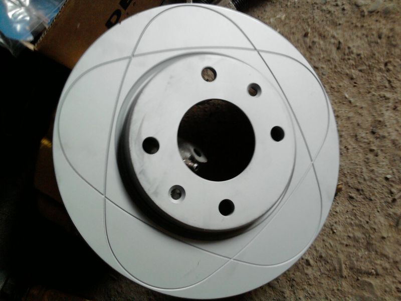

, ale tarcze hamulcowe są piękne, co to za firma?
