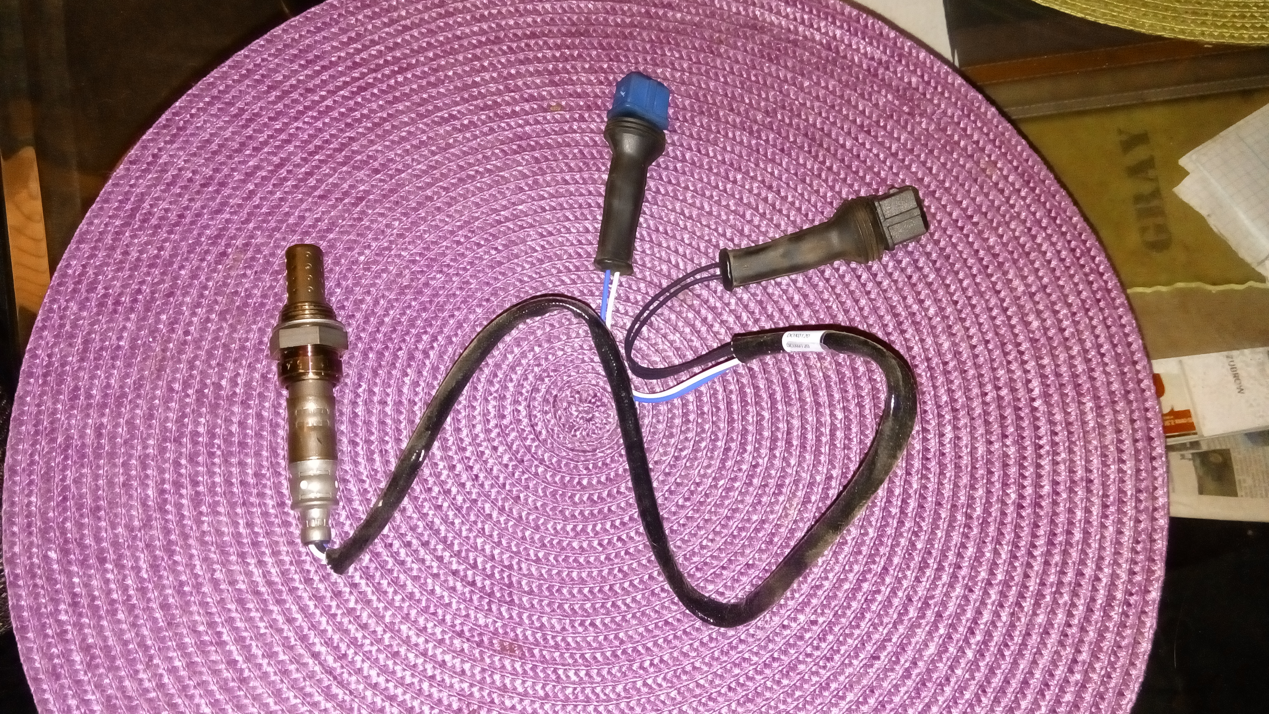

Wmontowana nowa sonda denso, dodatkowo wmontowany podgrzewacz i ocieplenie przewodów odmy.
