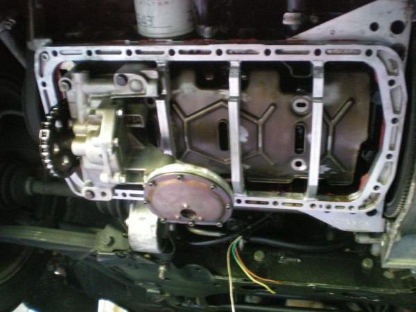

w wurcach byla przewaznie sucha miska.
olej lata po misce jak żyd po pustym sklepie.
mam patent jak temu zaradzic. dzis sie za to zabieram
panewka pierwsza od rozrządu czyli najmniej podatna na zatarcie bo pierwsza jest zasilana.
zrobie cos podobnego do dodatkowych zbiornikow stefa i przegrode oddzielajaca strtefe korbowa od miski

Specjalista w tym temacie nie jestem, ale proponuje zrobic to tak jak jest w silniku 2,2 16v. W misce olejowej poza grodzia jest zrobiona wanienka mala w ktorej siedzi smok.

masz jakies foto podgladowe?

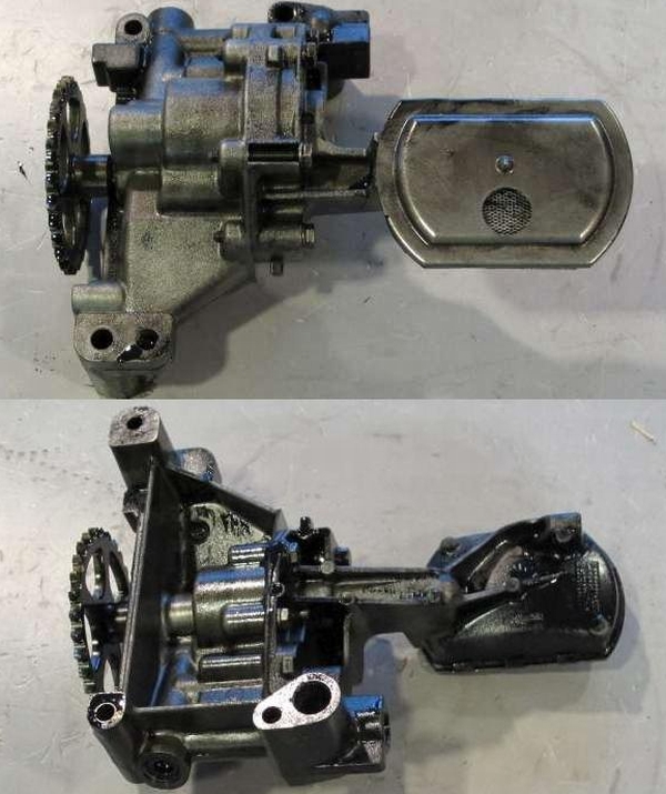

Na szybko z netu mam foto pompy i smoka, smok wchodzi w wanienke, ktora jest ciut wieksza od samego smoka, mniej wiecej chyba daje to poglad.

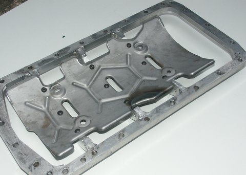

lordzie, cos na ten wzor?
bo inna opcja wiele nie pomoze.
Lord Devil
Posty: 2609
Numer Gadu-gadu: 6446898
Re: Peugeot 205 Mi16 + EcuMaster + ITB
Post autor: Lord Devil »
Mniej wiecej dokladnie tak, tylko tam nie jest to uzyskane poprzez wyplycanie miski a wychodzi z miski w dol - w stosunku do tej wieksza pojemnosc ukladu :Y

w dol nie mozemy isc, do plyty mam 1.5cm :(

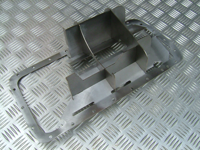

Oprócz grodzi, takich jak pokazałeś na foto warto tez pomyśleć o "windage tray".
Tu jeszcze kit do Miga z Anglii, ale to pewnie widziałeś

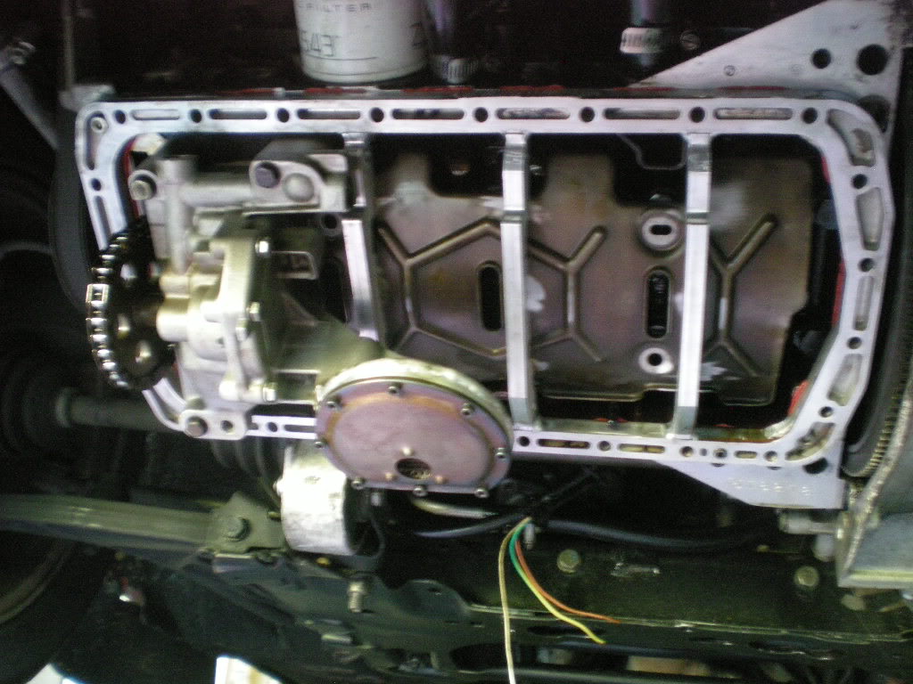

Lordzie to jest pompa z benzyny czy diesla? Na pewno w silnikach serii EW pompa wygląda inaczej, dodatkowo miska ma niżej wanienke, a smok ma dodatkową rurke zasysającą olej. Moge jutro porobić foty.

leon pisze:Tu jeszcze kit do Miga z Anglii, ale to pewnie widziałeś
nie tyle do miga co do XU9 i przede wszystkim do płytkiej miski. Moim zdaniem grodzie swojej roboty z flapami robią lepszą robotę.

stef pisze:nie tyle do miga co do XU9 i przede wszystkim do płytkiej miski. Moim zdaniem grodzie swojej roboty z flapami robią lepszą robotę.
Ja to gdzieś znalazłem jako dedykowane do 405 Mi16. Chodziło mi też bardziej o skopiowanie/wykorzystanie elementów przy budowie grodzi, a nie kupowanie tego kitu.

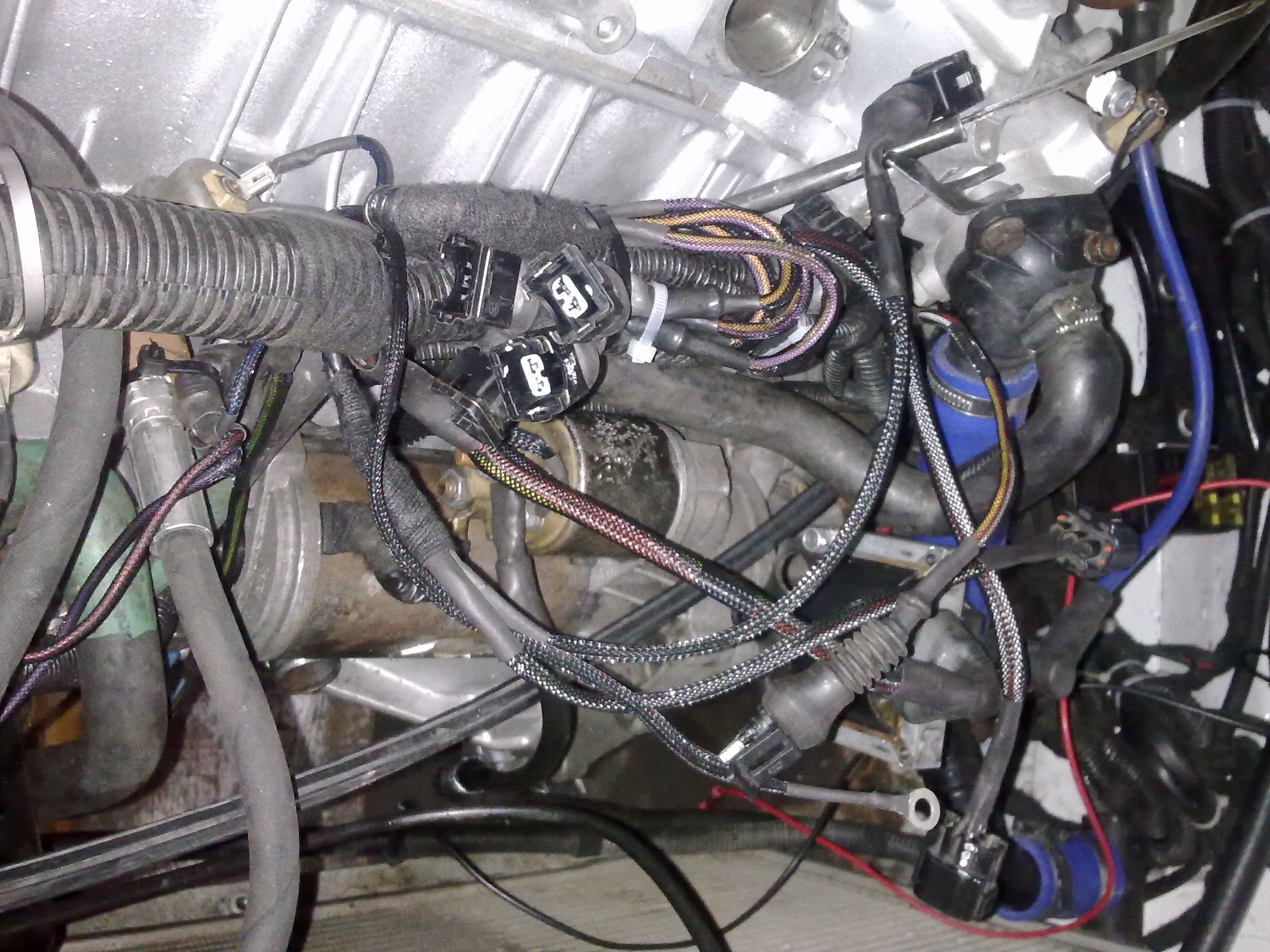

ciągle siedze i siedze w garażu przy tym aucie i końca nie widać....

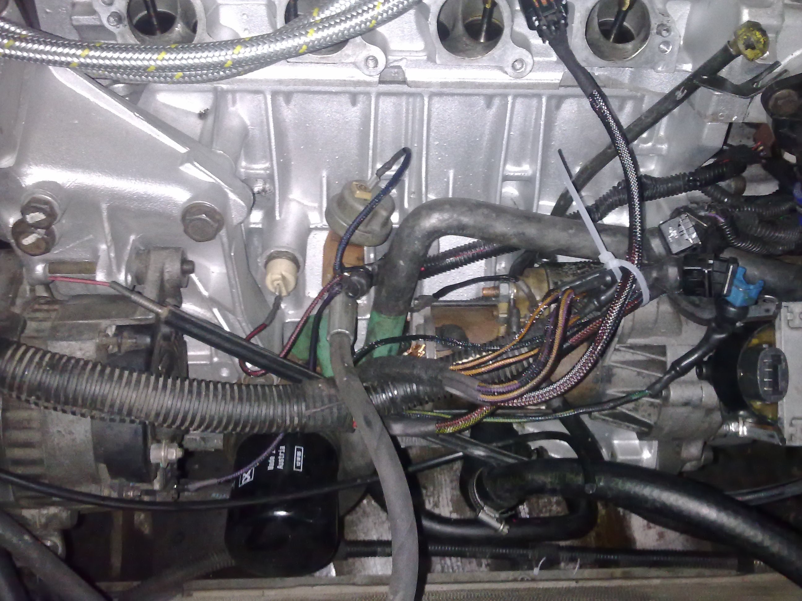

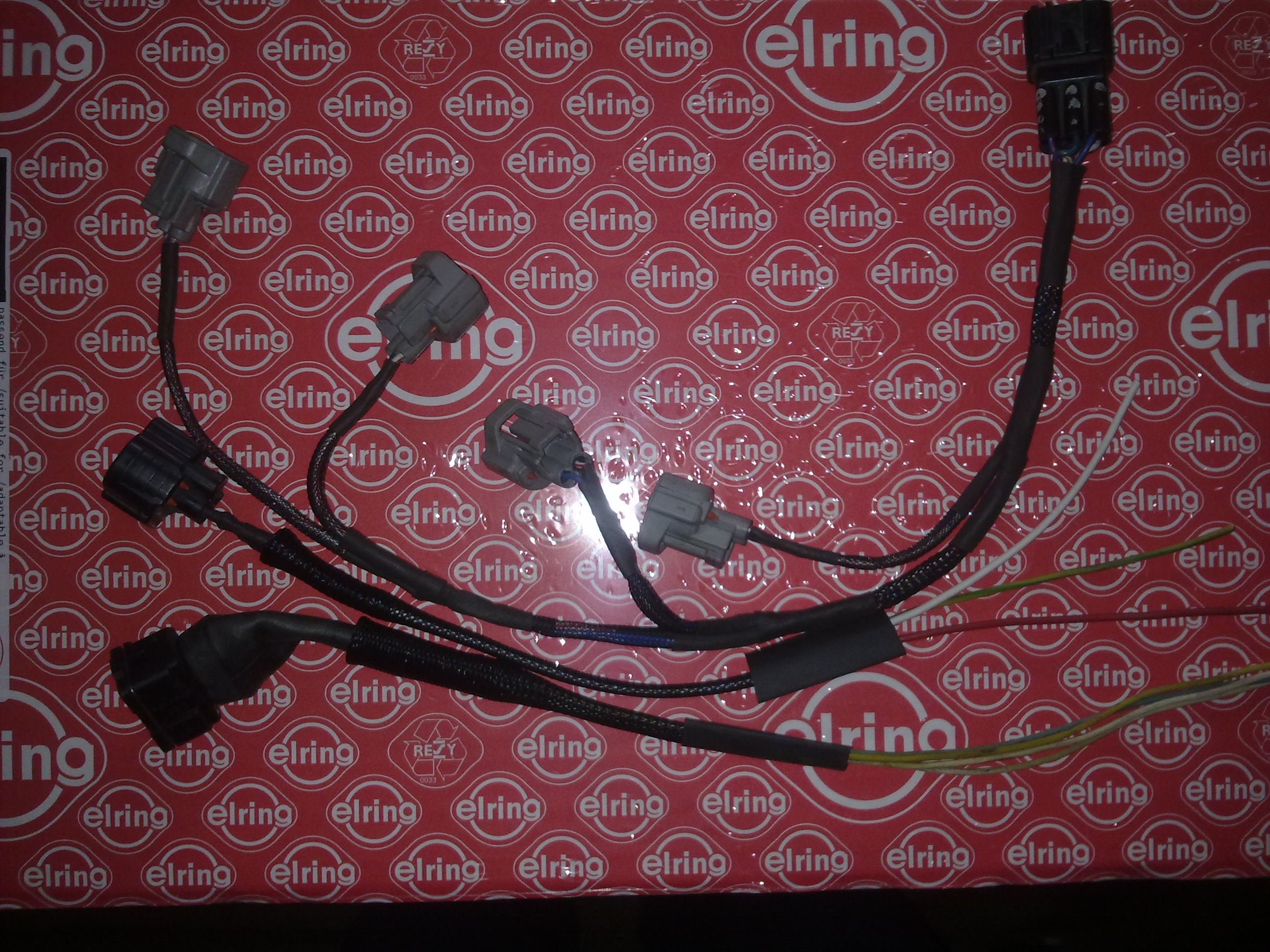

jestem w trakcie przerabiania miski, podłączania wszystkiego co potrzebne do ITB, przerabiam wiązkę wtrysków, tps, cewki, czujników itp i zdecydowana większość wykonuje od podstaw co jest baaaardzo czasochłonne.
ITB w 90% gotowe do pierwszego odpalenia.

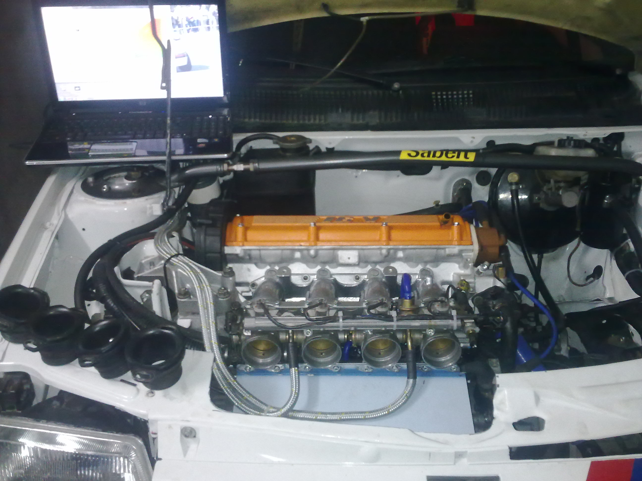

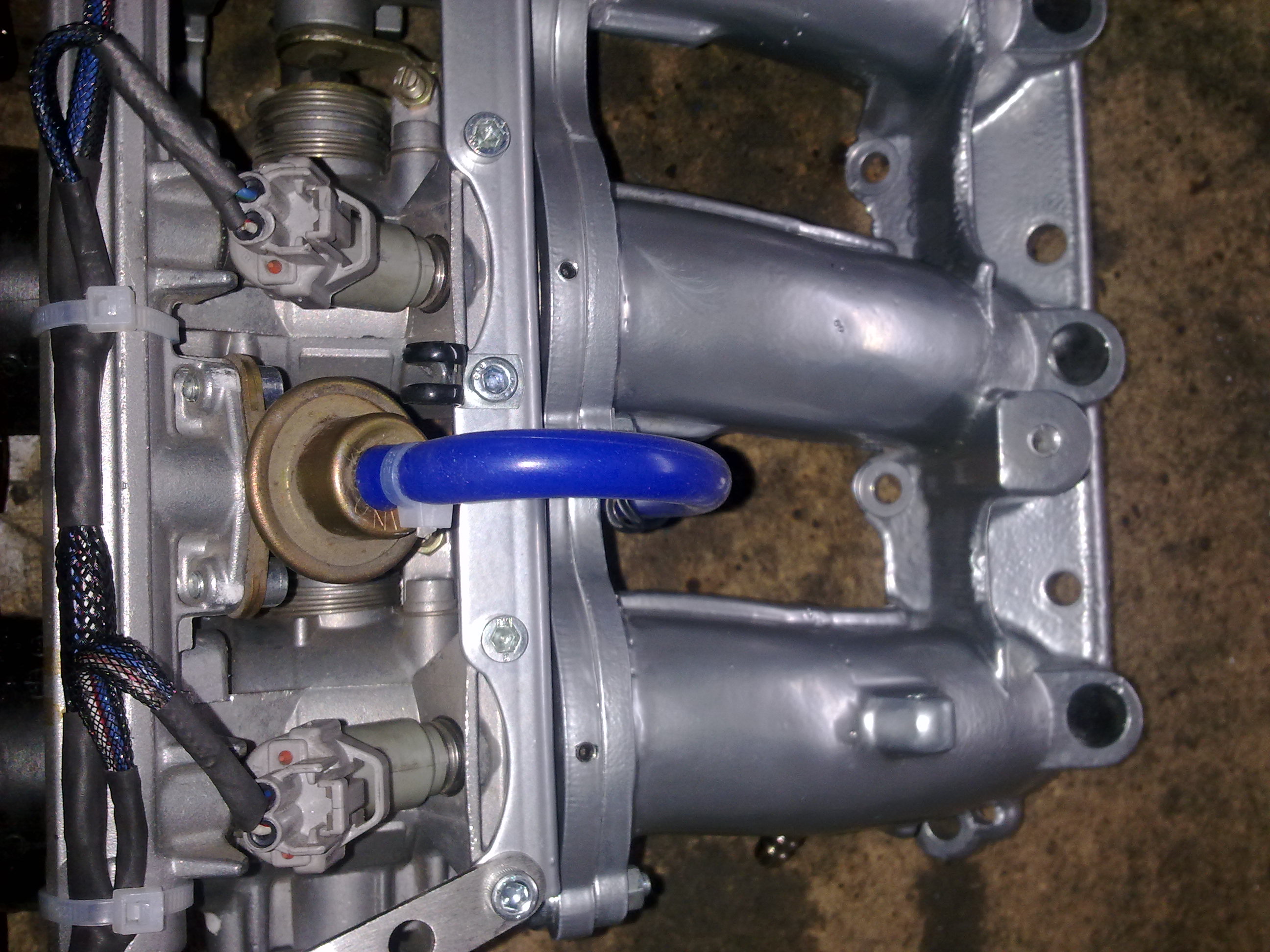

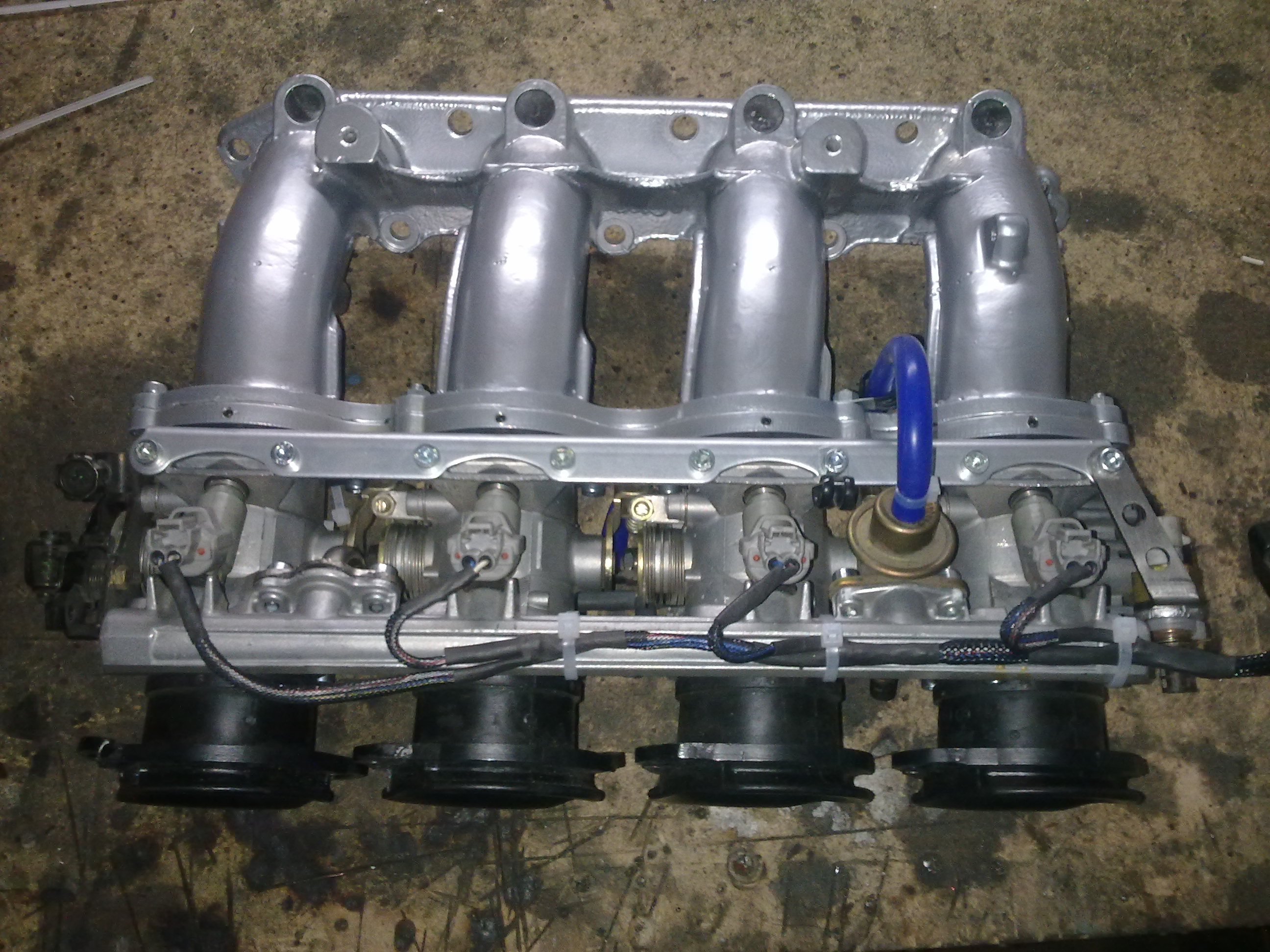

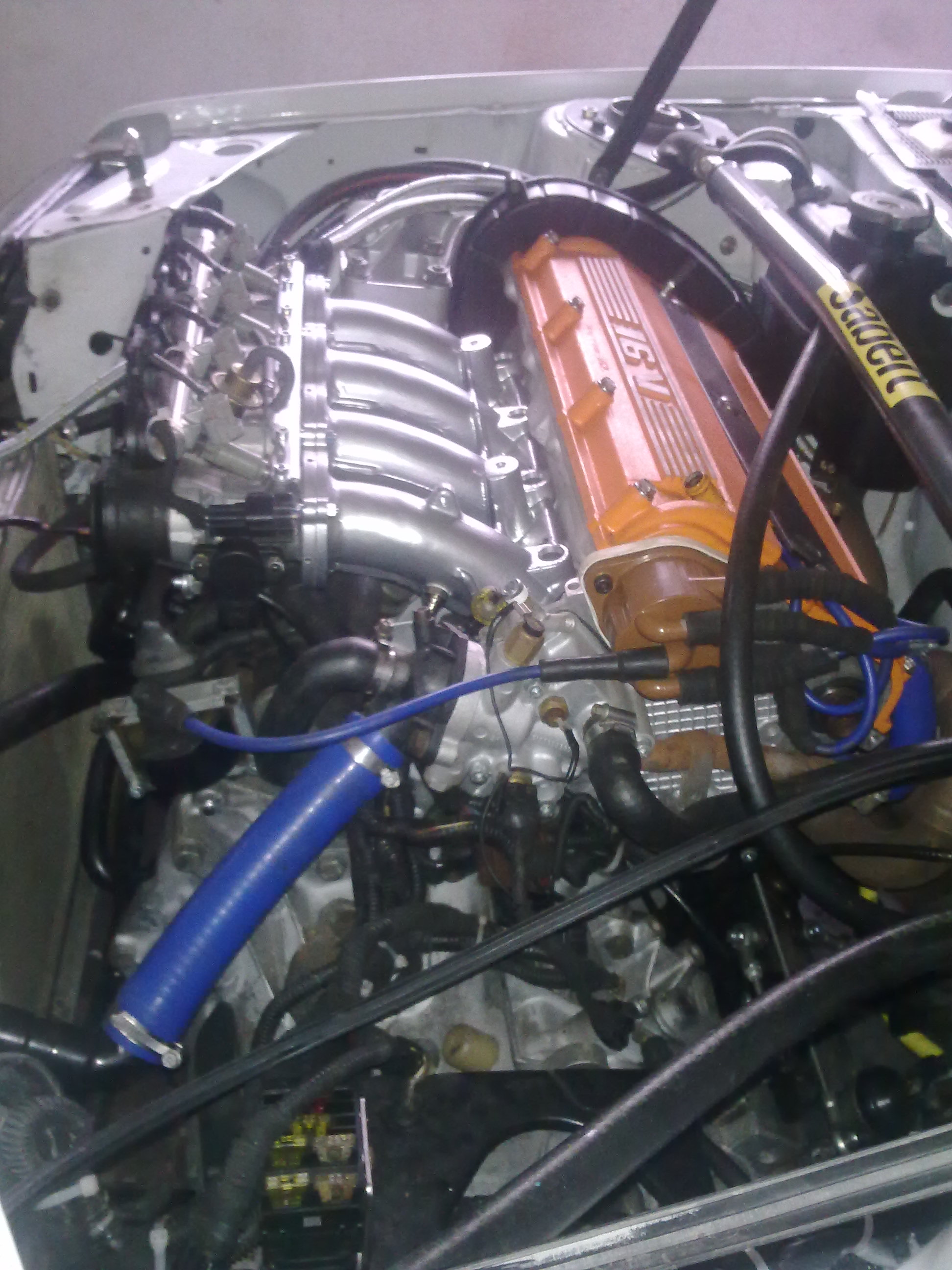

Panie i Panowie ITB w 100 % zainstalowane,no moze w 99.9%:D
wszystkie czujniki podłączone i skalibrowane.
wiazka do ITB calkowicie NOWA!!!
wiazka do seryjnego dolotu zbudowana od nowa, wpieta tez w instalacje.

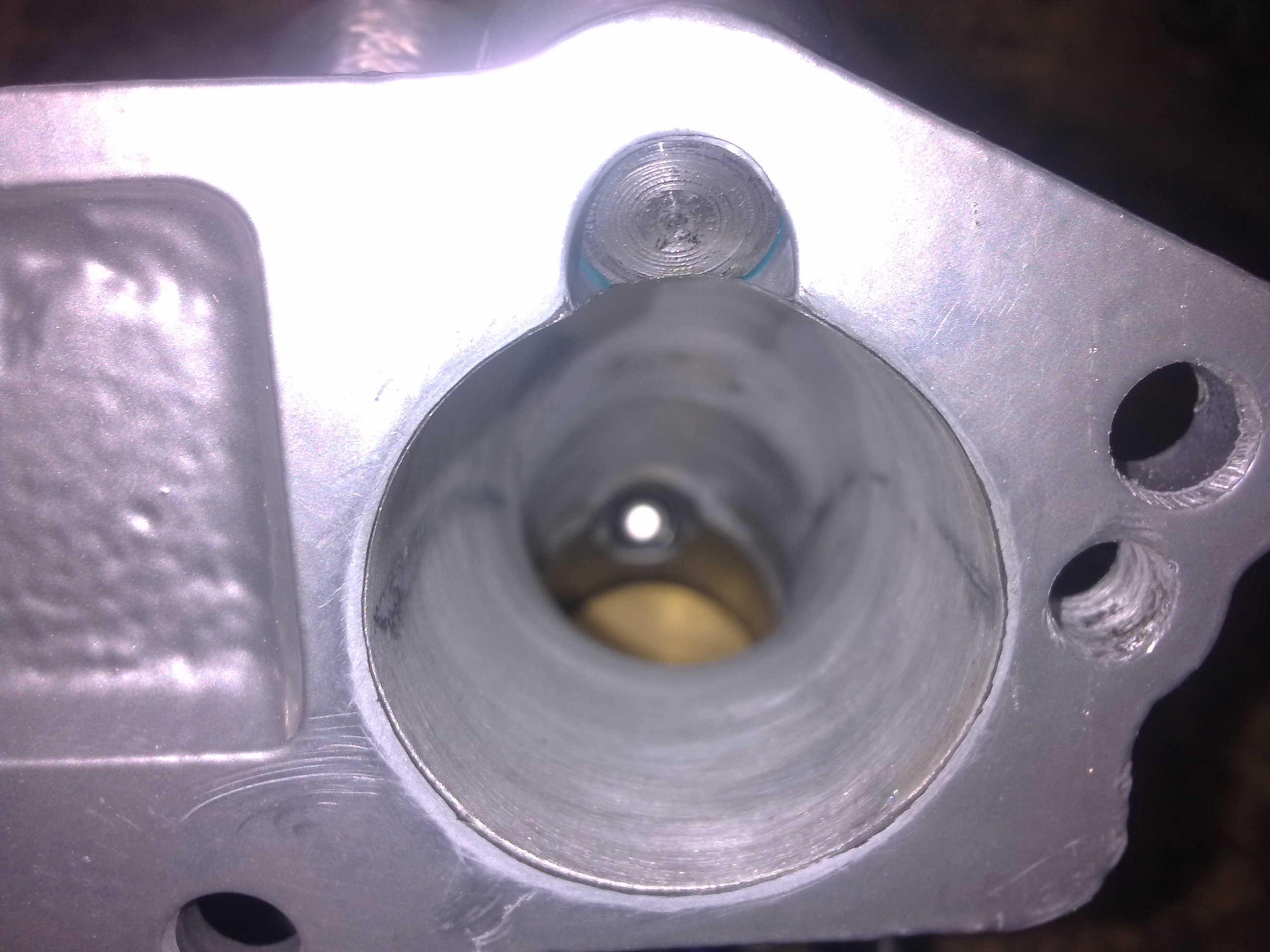

zaslepki po seryjnych wtryskach zainstalowane
zrobilem tez pewnego rodzaju przyslone zeby cieple powietrze z chlodnicy nie wpadalo do przepustnic.
zostaje zrobic jeszcze air boxa albo kupic/zrobic skarpetki na trąbki.
wszystko wyglada tak ze jaja urywa, mam nadzieje ze jeszcze lepiej bedzie jezdzic :D :D
