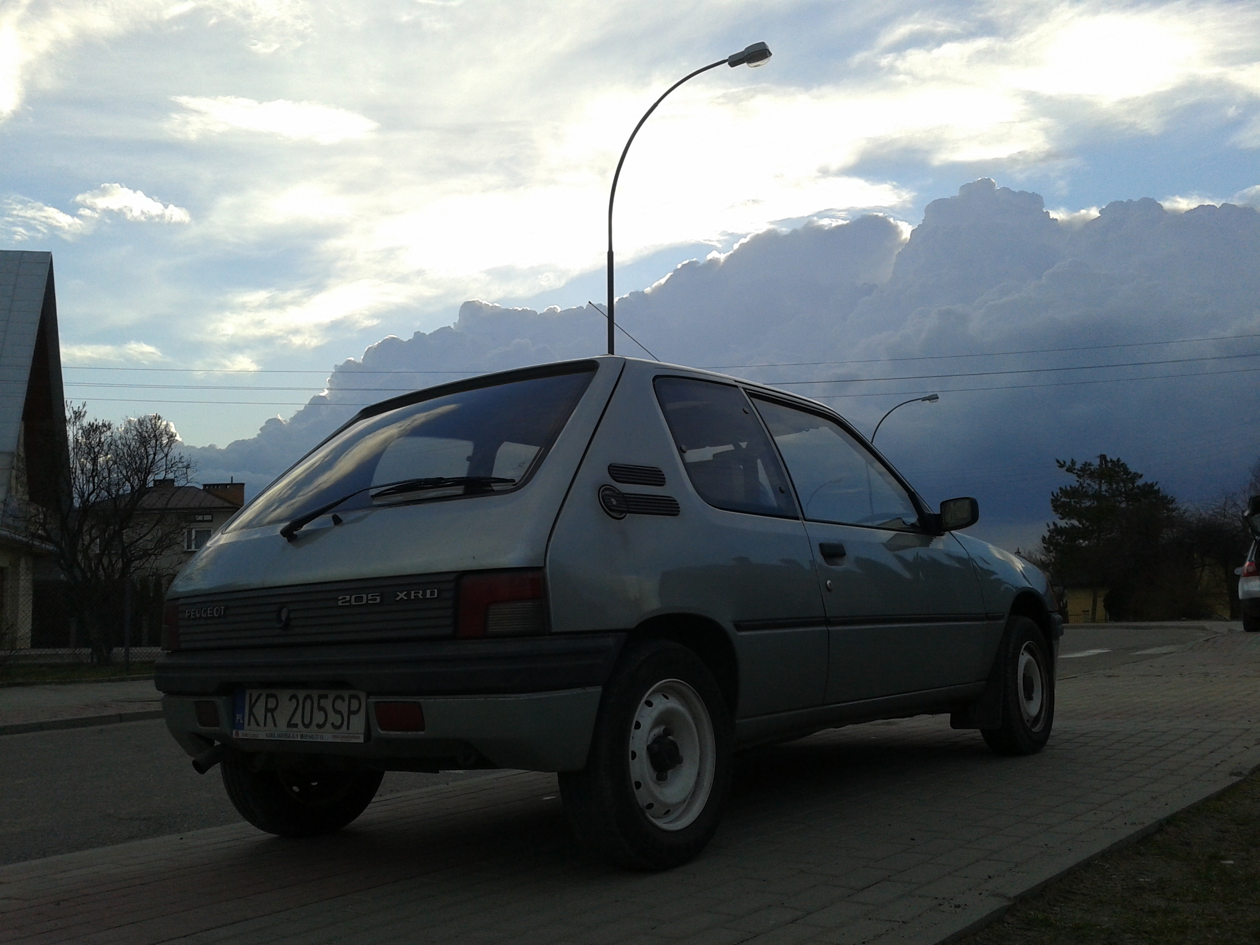

A tak na serio - usterka już zlokalizowana i wszystko gra. Winowajcą okazał się charczący już od dawna silnik wycieraczki tylnej, który się spalił i wywalił bezpiecznik.
Ja to jednak jestem w czepku urodzony, bo mieszkający po sąsiedzku Manwe ogarnął mi to, podczas gdy byłem w pracy. Wymienił bezpiecznik i silniczek, a na koniec odstawił auto na parking pod firmą. Wszystko zajęło może dwie godziny. Szacun dla PTS Garage
