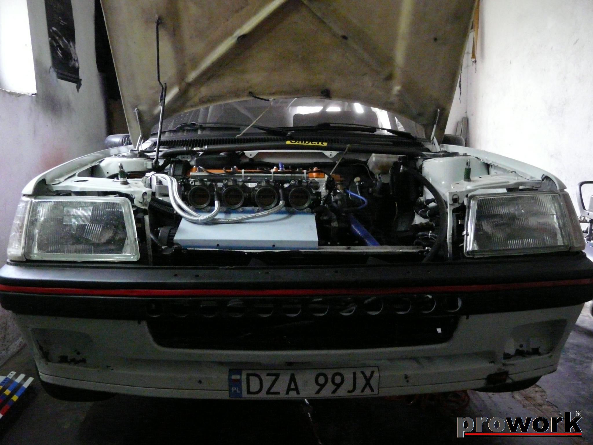

Re: Peugeot 205 Mi16 + EcuMaster + ITB
Tak patrze i oglądam wasze projekty to nie mam sumienia wkładać ojszczanego silnika pod maske
Szkoda tylko, że to zagłębie mocy jest tak daleko

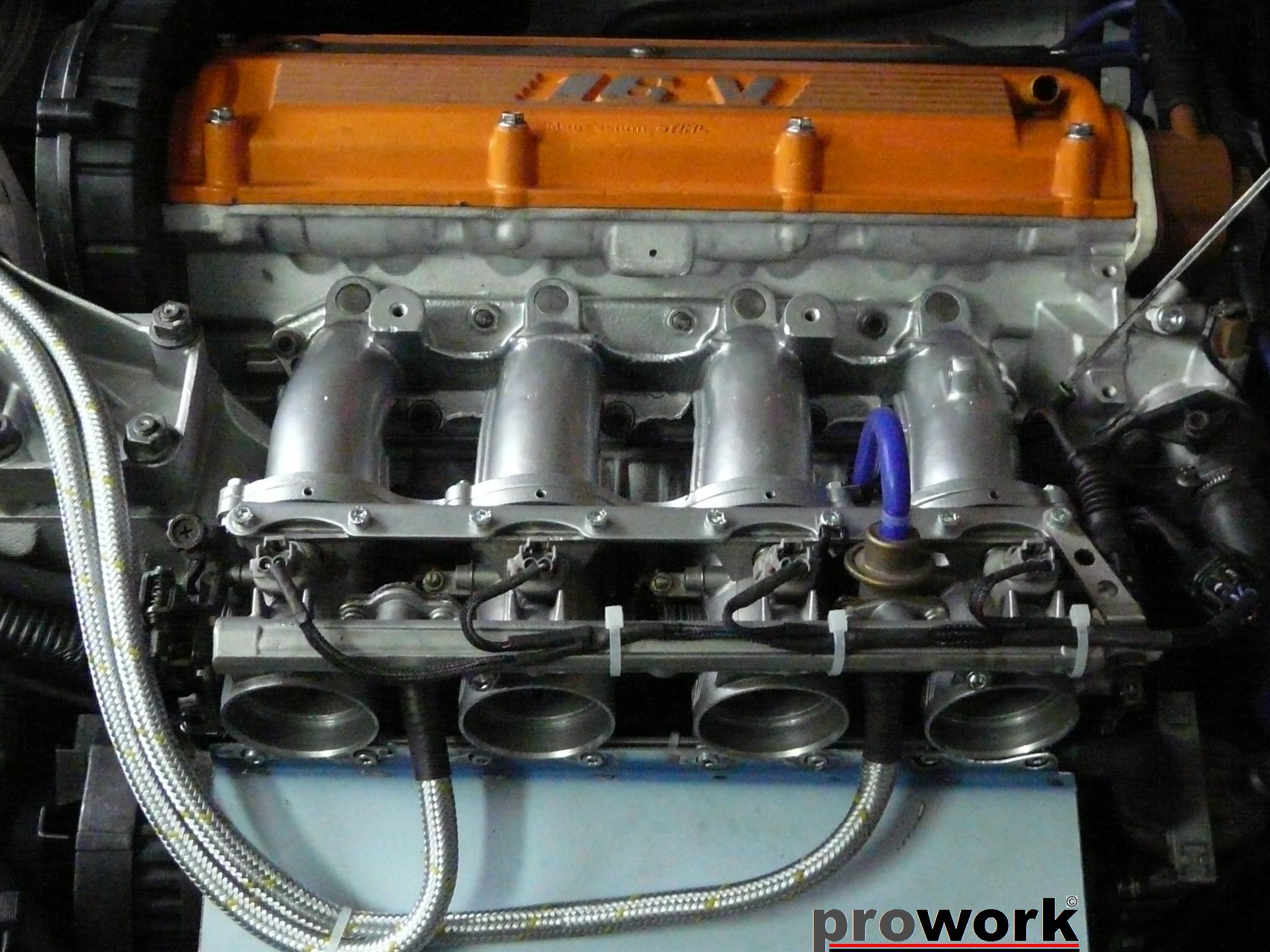

- stef
- Posty: 995
- Posiadany PUG: 205mi16
- Numer Gadu-gadu: 4896812
no ładnie to wygląda
z czego w końcu to ITB pochodzi? bo chyba nie doczytałem
- buniooo
- Posty: 508
- Rejestracja: 11 lut ndz, 2007 2:17 pm
- Posiadany PUG: 205 Mi16, DS3
- Lokalizacja: Dolny Śląsk
ZX12R 4x46mm

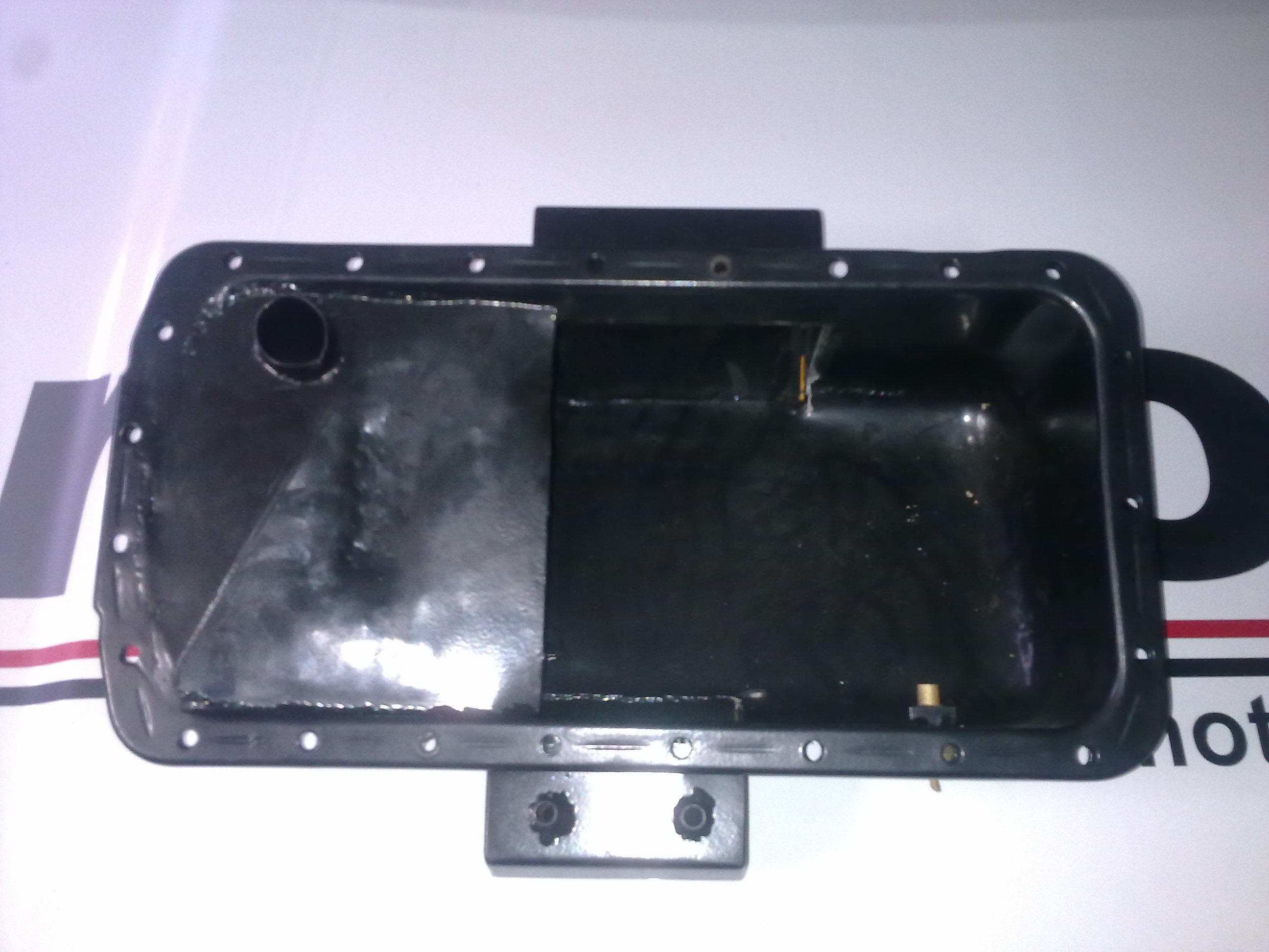

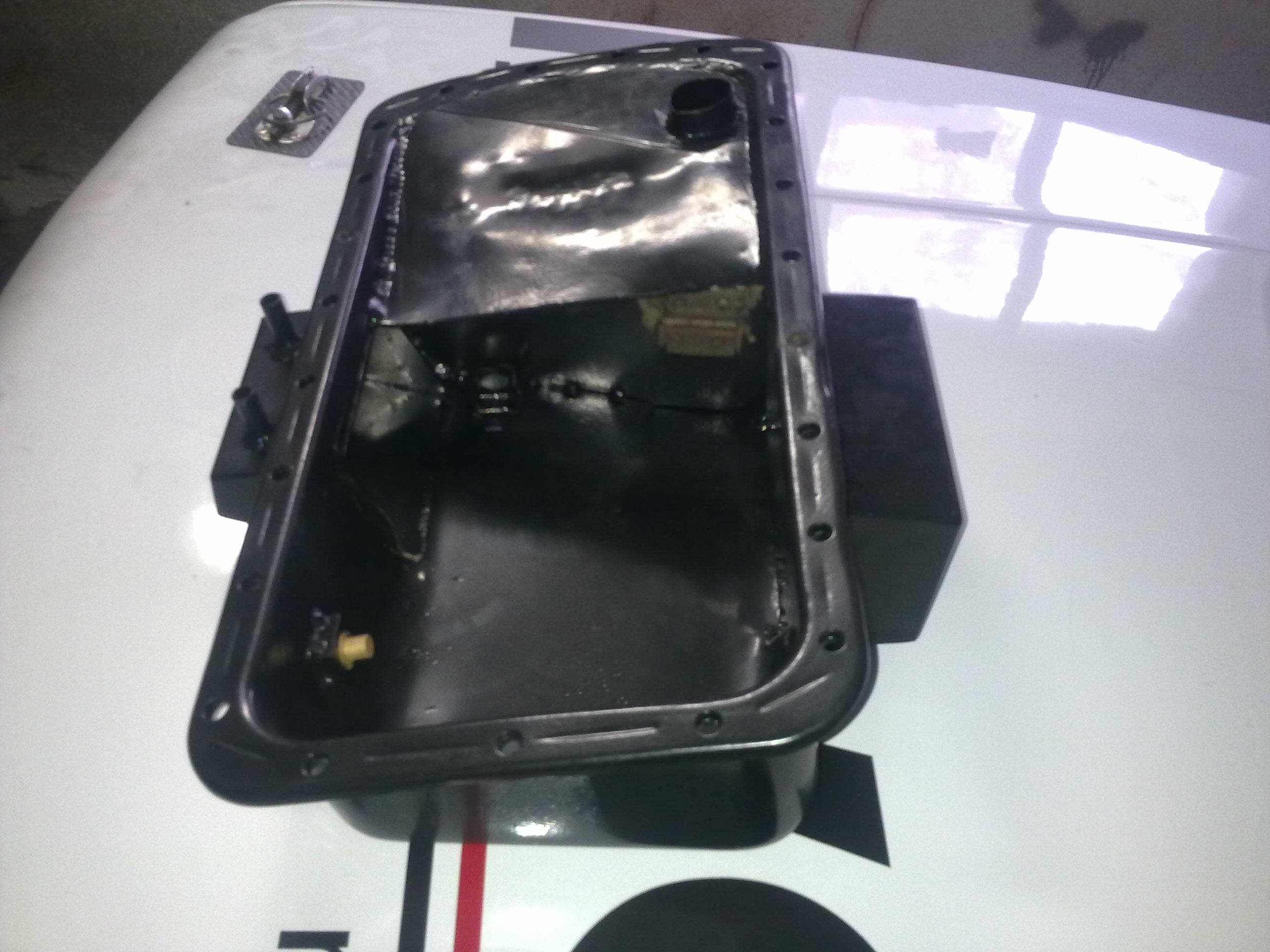

smarowanie juz mi spac nie daje...
nie moge odpalic silnika bo ciagle to co wymysle by ochronić silnik od ponownego zatarcia nie jest wystarczające! Dlatego, juz przerobilem chyba z 5 opcji z grodziami, modami miski itp. wszystko finalnie wyjeba*** za psem
Ale nie dam za wygrana!
musicie jeszcze troche poczekac.
miska po modach, ktora bedzie albo jej nie bedzie... troche zajmuje to czasu, a dodatkowo ostatni tydzien spedzilem relaksujac sie w szpitalnym luzeczku

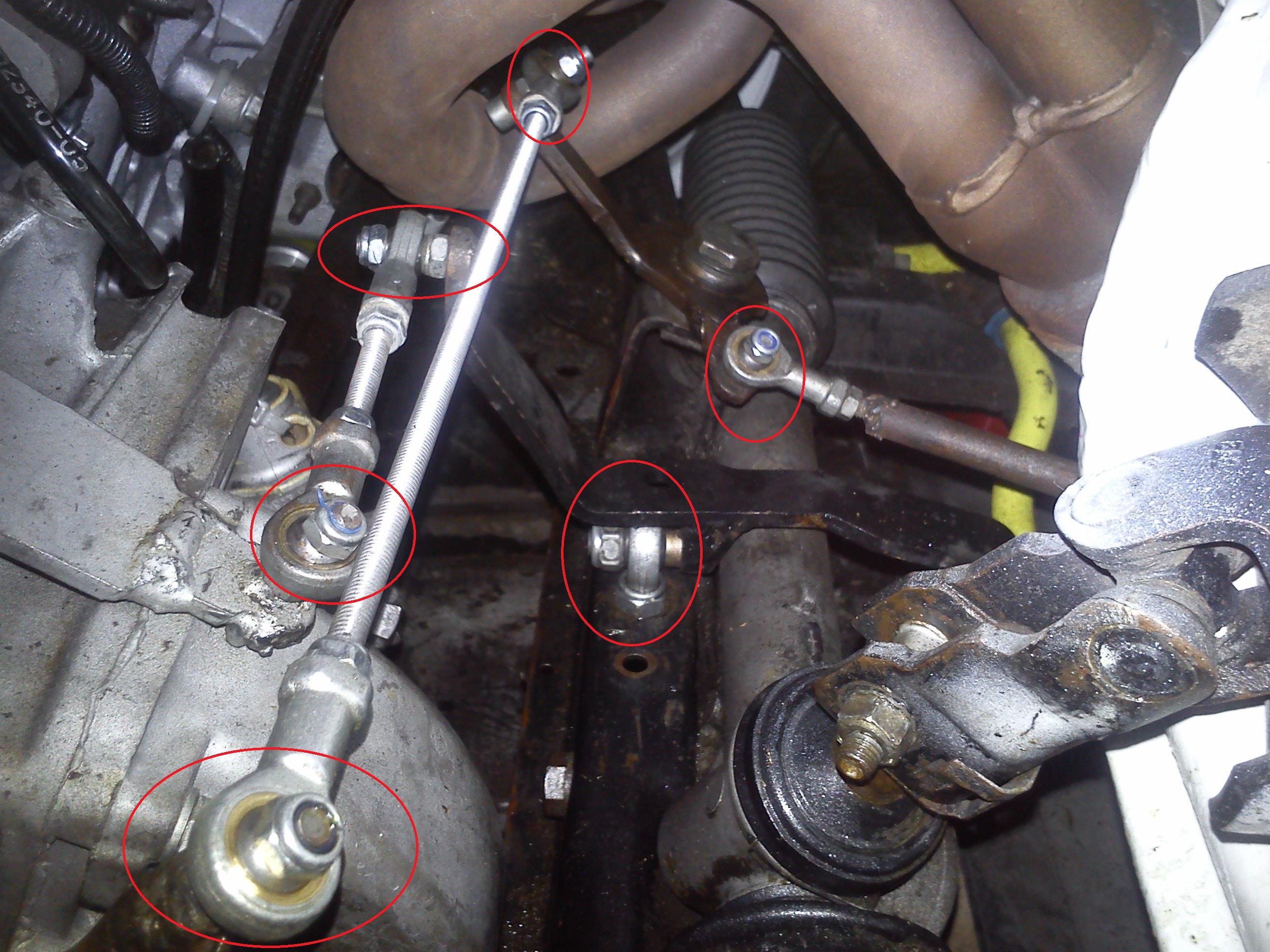

system zmiany biegow na uniballs
razem 7szt
aby przejsc na takie rozwkiazanie trzeba: ciac, szlifowac,wiercic i spawac
efekt: PRECYZJA!!! I SZYBKOSC ZMIANY BIEGOW jakiej w ory nawet po wyjezdzie z fabryki nie uswiadczy
(juz nie wspominam o tym, ze bez stresowa jazda z mysla ze spadnie wodzik)
razem 7szt
Tak straszysz, że myślałem, że wymyśliłeś cały układ od nowa
Teraz widzę, że nie jest to kosmicznie skomplikowane i warto się tym zająć
Powiedz jeszcze jak masz zamocowaną "eLkę"
- buniooo
- Posty: 508
w L-ce skasowalem luz i nie bylo sensu kombinowania z unibolem

Ja tam widzę 6 unibali
7 jak mniemam jest na końcu lewarka pod autem ??
