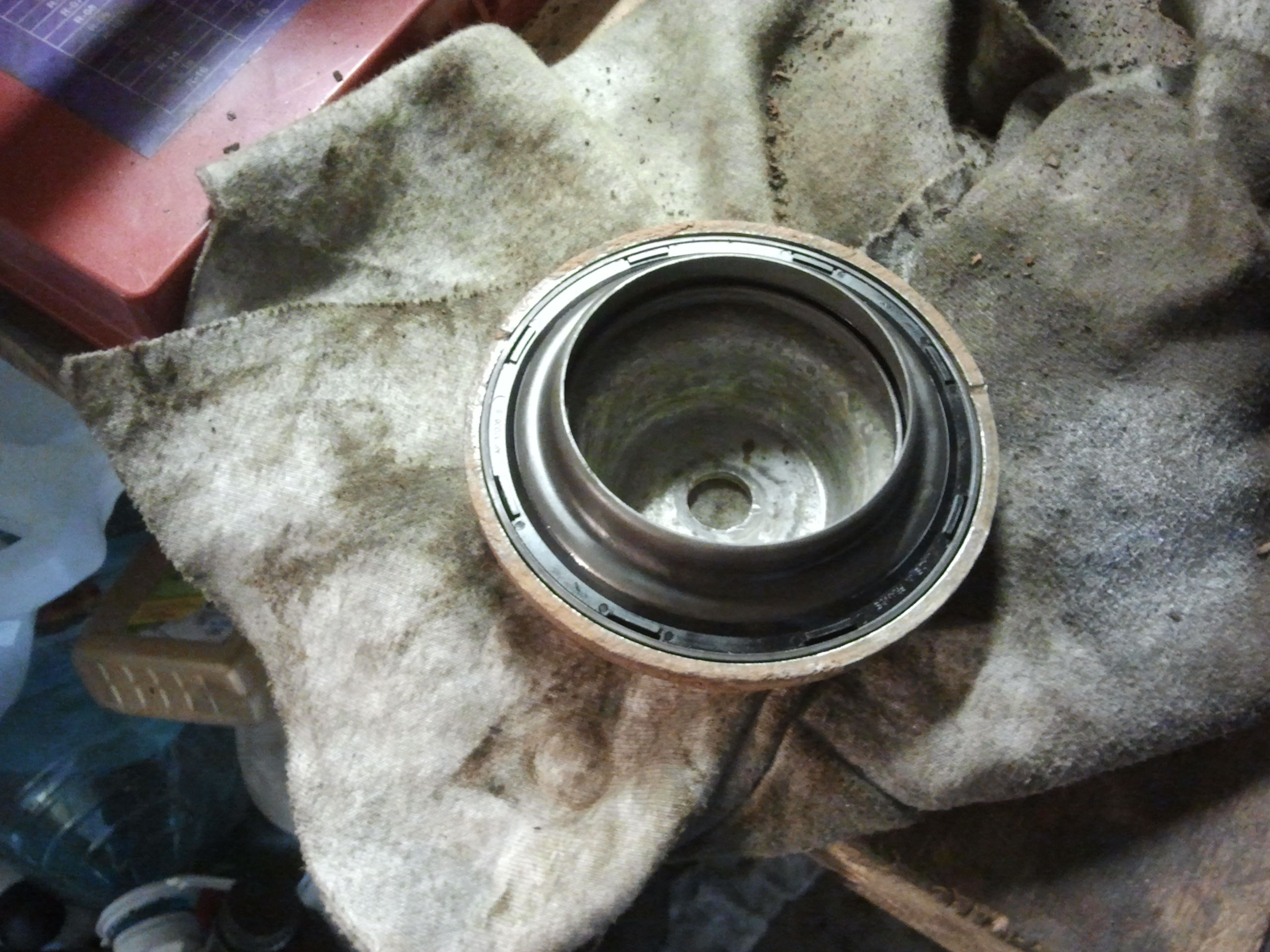

Witam. Zawieszenie z przodu kompletnie wymienione. Łożyska w przednich piastach, szczególnie to po prawej stronie nie istniało, było tak zatarte że ręką nie chciało dać się swobodnie obracać. Łożyska w mcpersonach wyglądały jak wyciągnięte z biskupina. Kulki był kwadratowe. Wymieniłem też tuleje w tylnej podporze silnika (tuleja mała i duża). Wymieniłem drążek stabilizatora ponieważ mój stary miał objechany gwint, oczywiście od razu założyłem nowe tuleje gumowe na stabilizator.
Nowe piasty były koniecznością, ponieważ z prawej strony był już uszkodzony gwint śrub.
Prace zajęły około 12h. Mam niestety tylko kilka słabych zdjęć, ale pamięć na karcie się skończyła i nie miałem czasu aby usuwać stare śmieci.
PS. Dziękuję mojemu koledze "NIEMY" , za nieocenioną pomoc przy wczorajszych pracach!.
Pozdrawiam wszystkich.
