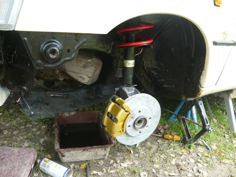

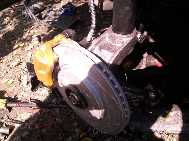

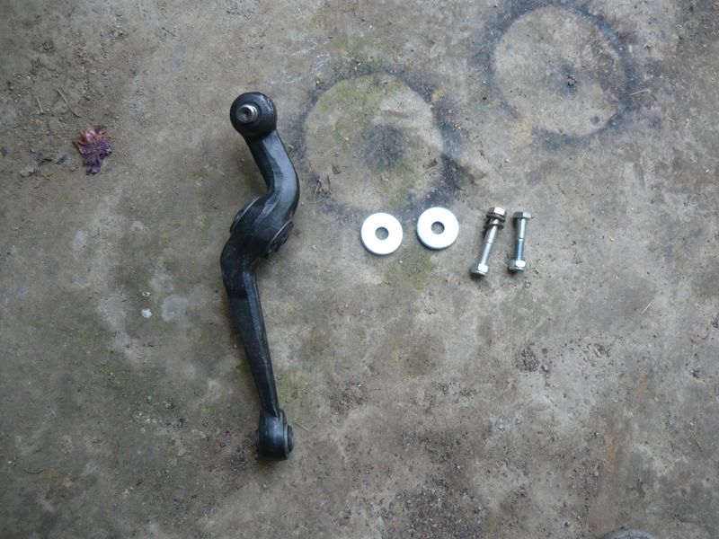

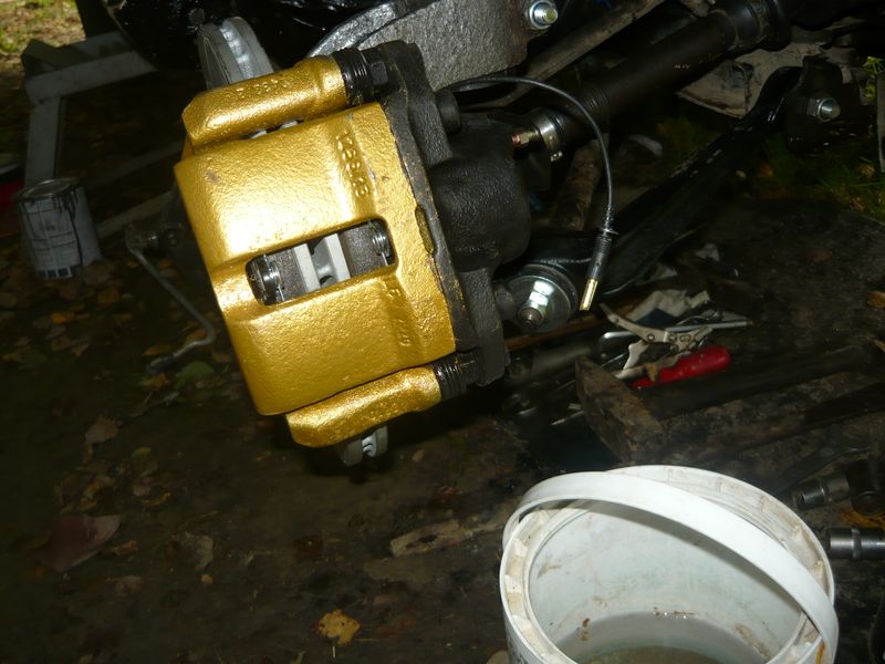

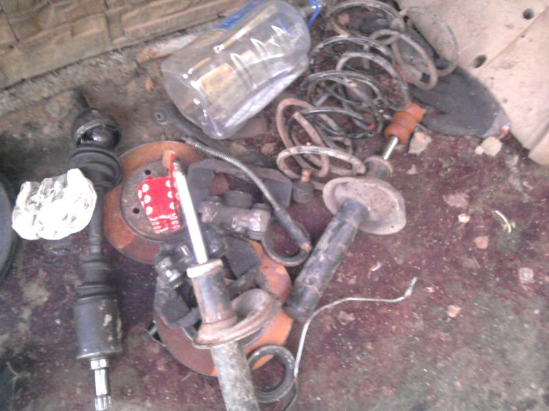

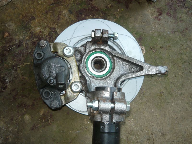

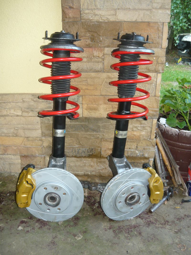

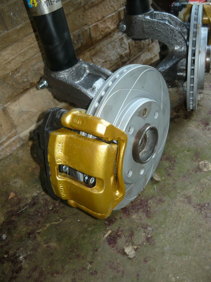

Pozakładałem dzisiaj tarcze, klocki, zwrotnice skręciłem z amorem. Wszystko przesmarowałem, jutro jak pogoda dopisze maluje kielich i montuję Mcphersony.

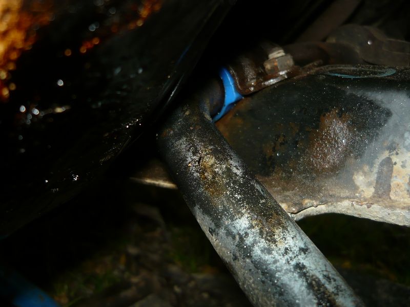

Dzisiaj wymieniłem gumy stabilizatora, nie obyło się bez komplikacji 8)7 Jedna przyspawana śruba do obejmy puściła i nie dało się jej odkręcić, musiałem machać brzeszczotem żeby się je pozbyć 8)7

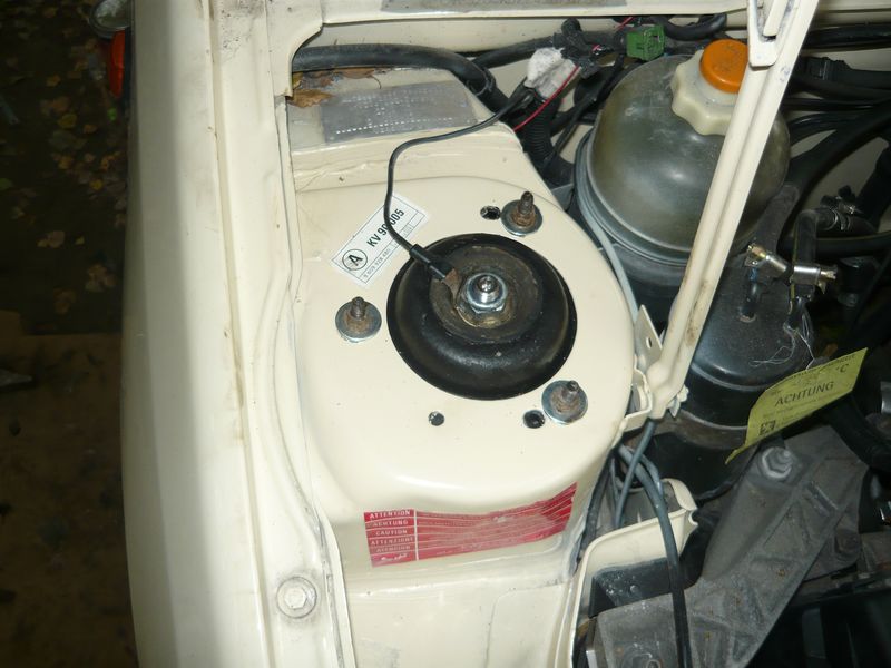

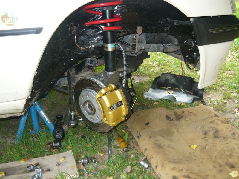

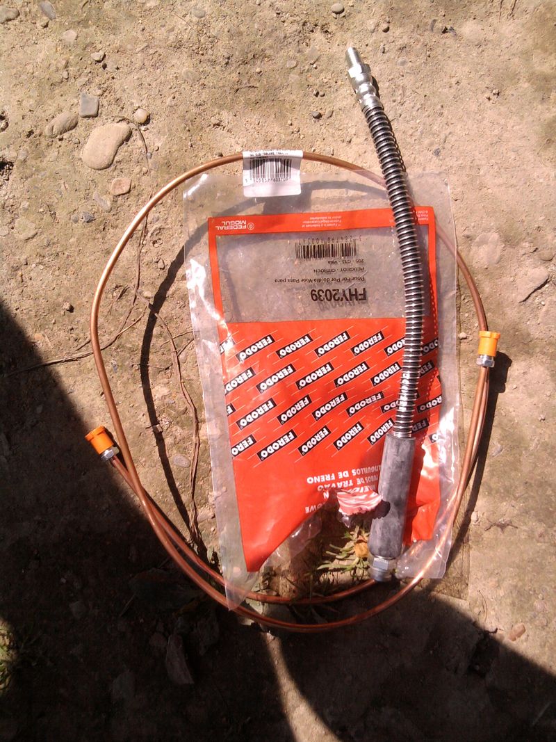

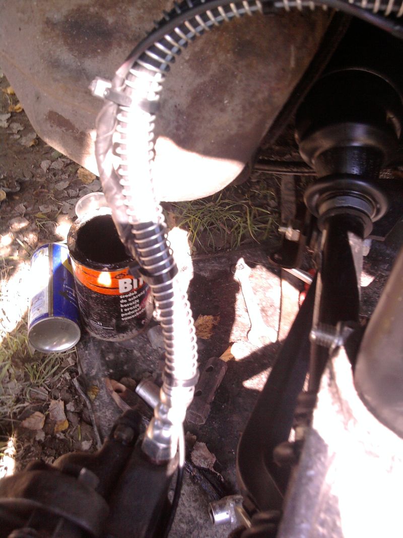

Pomalowałem dzisiaj kielichy i przytwierdziłem Mcphersony do budy, jedna strona już poskładana prawie, czekam na nową rurkę i elastyczny wężyk od hamulca i jedna strona gotowa.

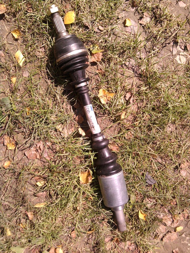

Wymieniłem dzisiaj osłonę przegubu po prawej stronie i łożysko podporowe półosi, na lewą stronę idzie nowa półoś.

Zastanawiam sie czy wewnętrzne nadkola pomalujesz w kolor czy zostawisz czarne?

kubagti pisze:Świeta robota !!!
Nadkola zostaną czarne, myślałem nad malowaniem ale mija się to z celem, siądzie kurz i tak będą szare za jakiś czas 8)7

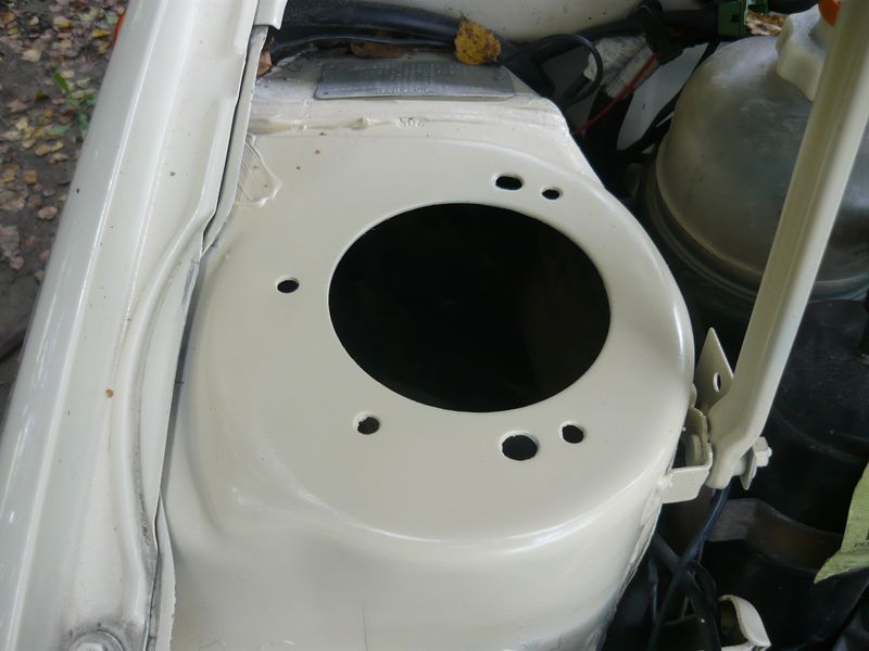

Fragment błotnika, gdzie mocuje się zderzak czym potraktowałeś?
Tym samym co nadkola, niby ma to się dobrze trzymać, ciekawe czy woda nie zmyje 8)7

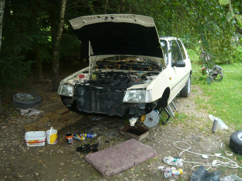

Dzisiaj miałem zamiar już go poskładać ale nie dotarły zamówione wężyki i półoś dlatego trochę się to przeciąga, a szkoda mi już Indiany, stoi pod drzewami, brudna całą w liściach :(

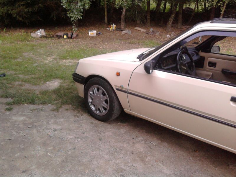

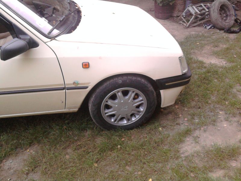

Indiana posadzona, pierwsza jazda zaliczona :)

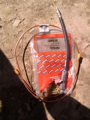

Dzisiaj dotarł‼y do mnie zamówione części, czyli półoś, elastyczne przewody i miedziana rurka na prawą stronę, dzięki czemu mogłem wszystko poskładać i przetestować z grubsza :P
Zawieszenie poskładane, hamulce odpowietrzone, olej w skrzyni wymieniony i pierwsza przejażdżka była 8)
Auto siedzi dość nisko, jest wystarczająco twarde, dobrze trzyma się na zakrętach, hamulce jeszcze nie dotarte ale jest już bardzo duża różnica :)
Wrażenia z jazy znakomite, nic się w przodzie nie tłucze, nic nie piszczy, nie trzeszczy jestem zadowolony z efektu jak udało się uzyskać! 8)
Prowadzi się super teraz :mrgreen: Tylko sterta części pod ścianą leży, które wyleciały z Indiany :)

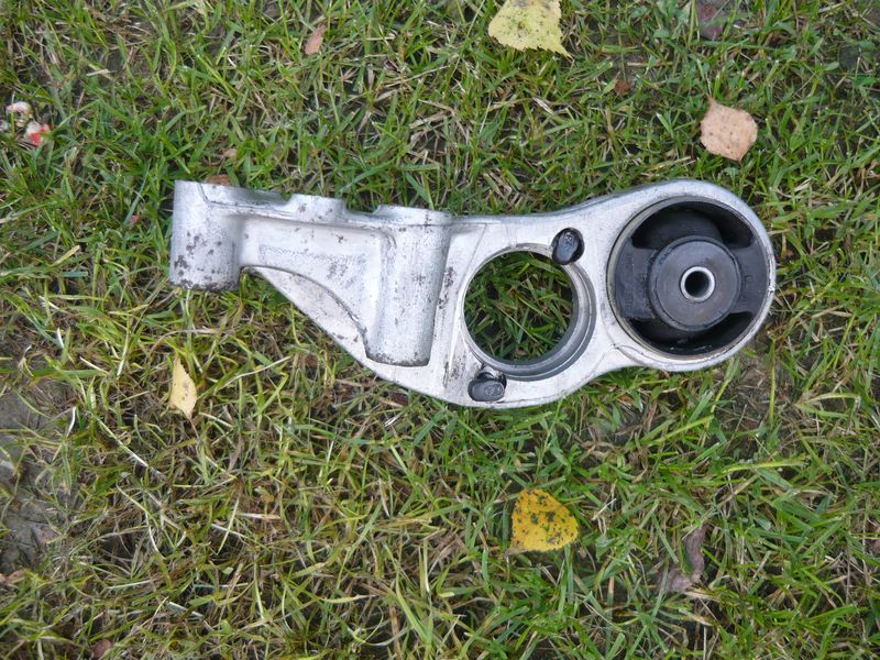

Jak nie urok to sraczka....

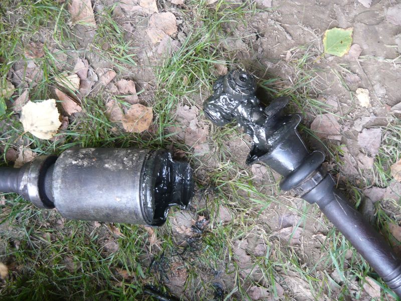

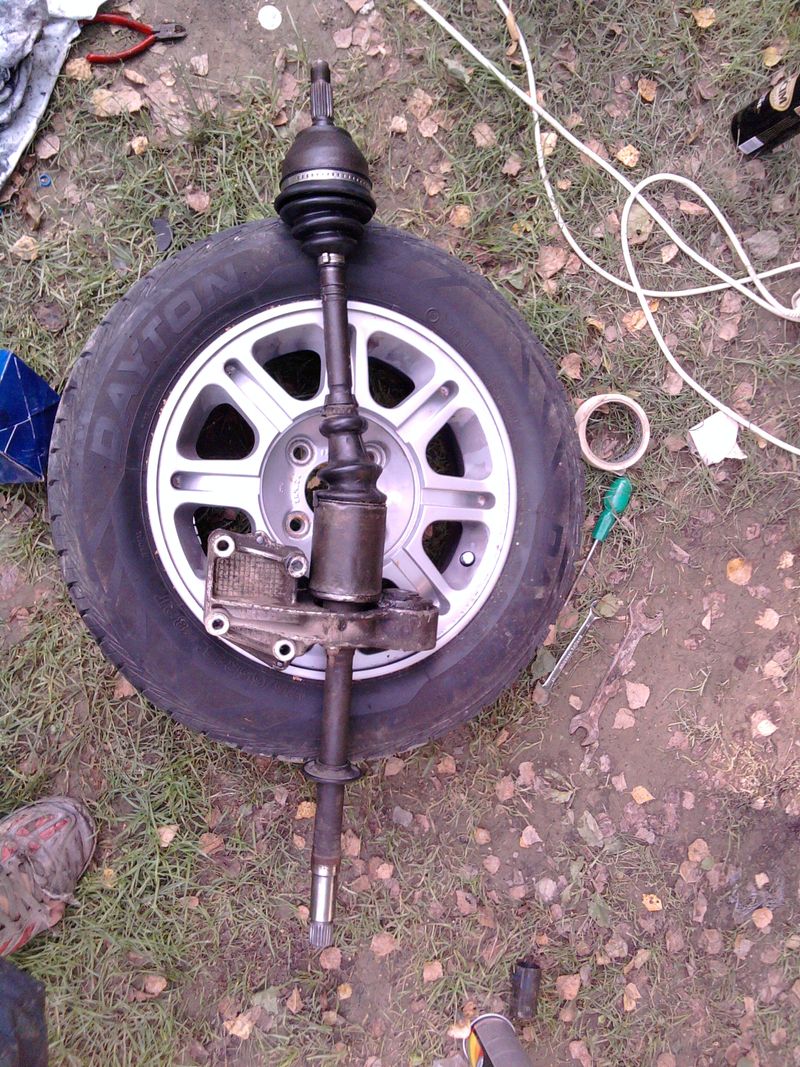

Po problemach z paleniem na benzynie których to winowajcą był walnięty komp, ja ucieszony wybrałem się na dłuższą przejażdżkę, podczas której rozsypał mi się wewnętrzny przegub prawej półosi! Efekt był taki jak by się pół auta rozsypywało, w rezultacie Indiana znowu na kobyłkach, trzy stówy w portfelu mniej i podwyższone ciśnienie od rana. Juro ma przyjść nowa półoś, i nowa poduszka silnika ta to jest w podporze półosi i mam nadzieje że więcej kłopotów mi sprawiać nie będzie >:)
