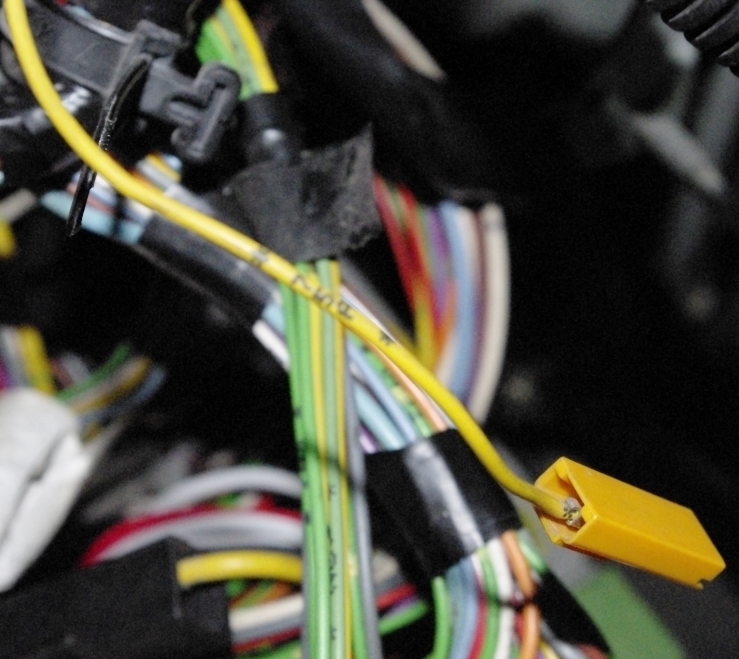

Potrzebuję waszej pomocy, pozostało mi parę nie wyjaśnionych wtyczek, które wcześniej nie były połączone i nie wiem co z nimi teraz zrobić.
1.
3. Dolna wtyczka jest do radia, przewody idą od tej górnej czerwonej, gdzie wpiąć górną ??
4. Czy jest to wtyczka od ściemniacza ??
5. Co z tymi wtyczkami ??
6. No i na koniec ta
Jeszcze jedna sprawa, niestety nie działają kierunkowskazy, nie dochodzi do wtyczek prąd, ani z tyłu ani z przodu, ktoś wie gdzie szukać "źródła" ??
Czy po ustawieniu stacyjki w pozycji "2" na wszystkich bezpiecznikach powinien być prąd, bo u mnie w połowie nie ma ....
Z góry dziękuję za wszelkie porady.

1. Zółta wsówka jeżeli masz monowtrysk pozostaje wolna. Jest podłączona w wersjach gaźnikowych do linki ssania i daje info na kontrolkę na zegary.
