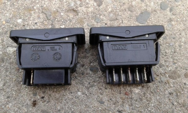

Zdobyłem komplet podświetlanych przycisków, które wytargałem ze starych XM-ów i zrobiłem mały zdjęciowy tutorial.
Na pierwszym zdjęciu przycisk podświetlany to ten po prawej. Widać, że wyposażony jest w dodatkowy plastikowy bolec. Ilość i ułożenie pinów jest taka sama.

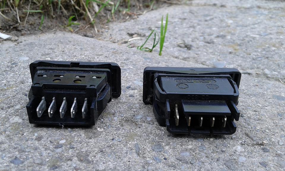

Na kolejnym zdjęciu podświetlony przycisk jest po lewej, ale chyba zorientujecie się już, który to :)

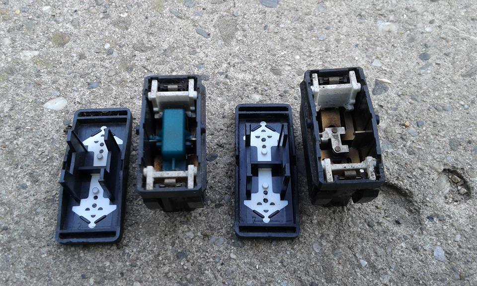

No i zdjęcie z lotu smartfona. Widać, że zwykły przełącznik w środku jest po prostu pusty. Jeśli ktoś nie ma pewności, jakie przyciski szabruje/kupuje, może lekko podważyć po bokach plasticzek i zajrzeć sobie wgłąb przełącznika.
Jak trochę zajdzie słońce, spróbuję podłączyć przyciski do auta i sprawdzę, czy działają i czy wtyczkom nie przeszkadza ten mały plastikowy bolec...
Update: przełącznik steruje szybą, ale podświetlenie nie działa. Spróbuję wymienić żaróweczki i podepnę po raz kolejny :)
Re: Odp: podświetlane guziki do szyb
A jeśli wziąłbyś z 306 ph1 to nie miałbyś problemów. Wystarczy górę przycisku zamienić z tym z 205 i podświetlenie bursztynowe gotowe. Poza tym te żarówki lubią się czasami przepalać wiec wymień ObrazekObrazekObrazek
