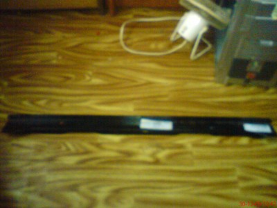

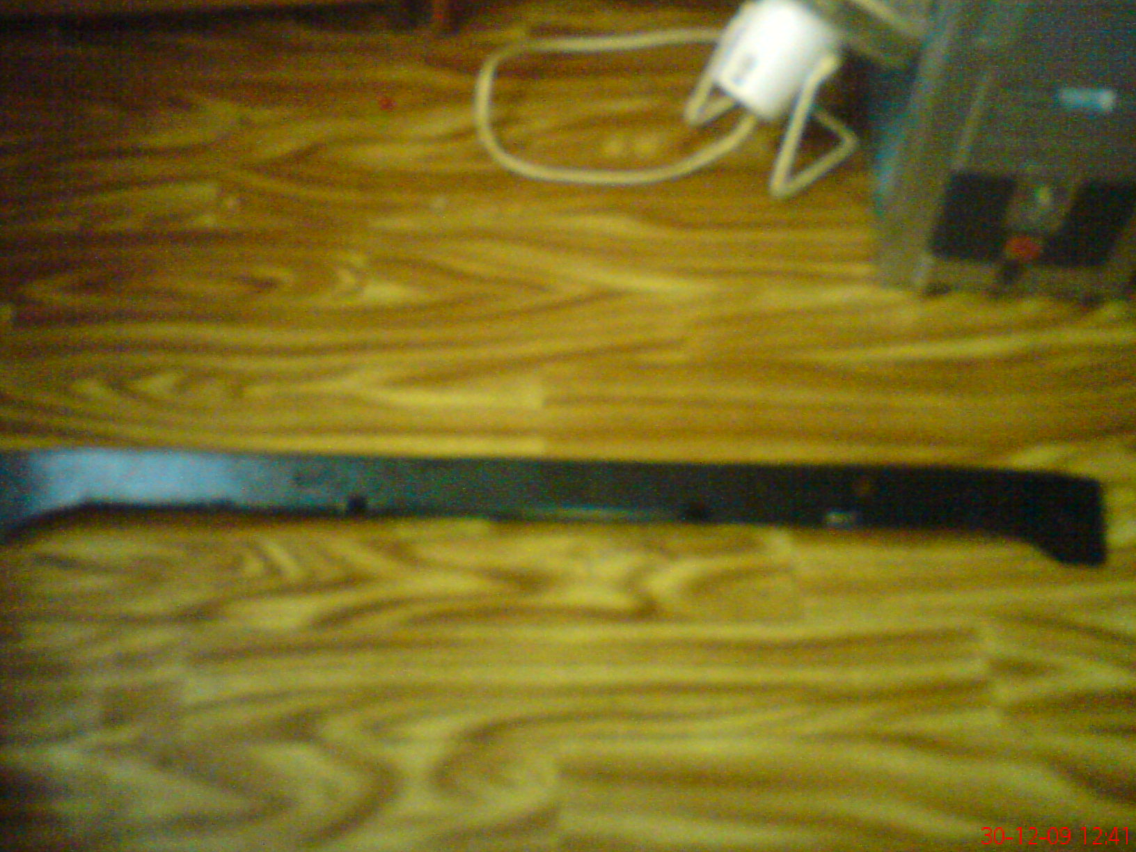

Nieoryginalna belka ale nowaMaydoom pisze:zwykłąA wymieniam bo jest pęknieta z przodu i w ogole rozlajerowana. Na białym tego garbu i tak nie byłoby widać za bardzo

Sorry że tak długo ale nie miałem aparatu i porobiłem telefonem, sorry za jakość.
Za belkę dałem 30zł, wysyłka kosztować mnie będzie 10zł. Razem z wysyłka oddam za 30zł.

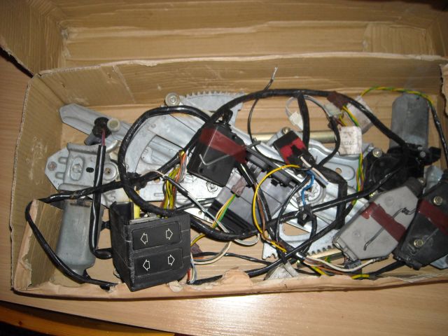

Elektryka szyb i centralny już przyszły
No to na wiosnę zrobi się kolejny doktorat z kabelkologii

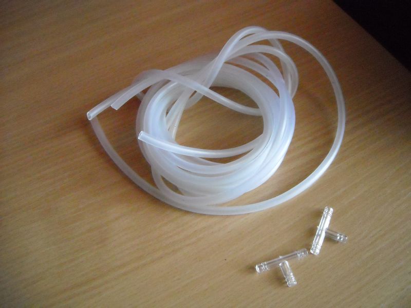

No i poczyniłem nowe zakupy dzisiaj - w sklepie Zoologicznym
Wymienie sobie trójniki i przewody i owine przewód od silniczka wokół rury od chłodnicy - będzie cieplutki płyn szedł na szybe
Koszt ? 4 metry wężyka - 4 zł , trójniki 3.50 zł

Patent z podrzewanym płynem zamontowany
Troche cieknie na trójniku, ale już nie wymieniałem, bo sypie śniegiem. Płyn cieplutki, przy okazji musiałem wymienić wycieraczki - w Sylwestra zepsułem Valeo oderwaniem od szyby i ząbkowały :/ Tymczasowo założone Alca

Jesli owinales ten wezyk na przewodzie od chlodnicy to dosyc pozno masz podgrzany plyn. Wydaje mi sie ze lepiej owinac wezyk a jeszcze lepiej miedziana rurke na przewodzie idacym do nagrzewnicy lub jak ktos kiedys wymyslil na rurze wydechowej(tu radzilbym tylko rurke miedziana i nie dawac za duzo zwojow).Maydoom pisze:Patent z podrzewanym płynem zamontowanyTroche cieknie na trójniku, ale już nie wymieniałem, bo sypie śniegiem. Płyn cieplutki, przy okazji musiałem wymienić wycieraczki - w Sylwestra zepsułem Valeo oderwaniem od szyby i ząbkowały :/ Tymczasowo założone Alca
Wtedy plyn do spryskiwaczy bedziesz mial szybciej podgrzany
