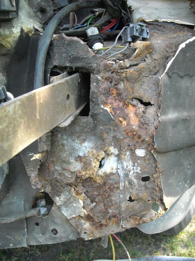

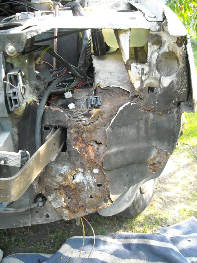

don padre pisze:I możesz powiedzieć że masz najbardziej zardzewiałe 205 w klubie może otworzyć ranking NAJ to też forma przestrogi gdzie zajrzeć przy kupnie auta UKOCHANEGO. Pozdrawiam jesteś nr 1 kto następny ,każdego to czeka :W
to napewno nie jest NAJ zardzewiałe :wink:
jak każde starsze używane auto do lekkich poprawek lakierniczych :mrgreen:

Wojtek, tak to już jest z tymi gti w cenie roweru 8)7
Przynajmniej jak by coś to będzie gdzie hak od wyciągarki wbić 8)

Jak już się licytujemy w tej niechlubnej dyscyplinie to na pocieszenie Moralez looknij na rudą w mojej byłej 205 8)

Moralez nic straconego wystarczy tylko odrapać go do końca + woda z solą zostawić na noc i będzie wyglądał jak ten golf :))

grzesiek309 pisze:Patrząc na to strach pomyśleć co się dzieje pod spodem :shock:
reszta jest niezle zabezpieczona, spojrz na zdjecia bagaznika od spodu.
gad pisze:Wojtek, tak to już jest z tymi gti w cenie roweru 8)7
żebyś wiedzial ze na cos z wyciagarka coraz bardziej mnie korci :twisted:

Zrób jedynego w klubie Peugoeta GTI Rat 8)
Posty: 4915
Re: 205 GTI 1,6 87r
Pluto pisze:Zrób jedynego w klubie Peugoeta GTI Rat 8)
Szkoda Gti na taki niecny tjuning, lepiej jakiegos looka poswiecic 8)
Mysle ze nie jest to najbardziej zardzewiala 205, tylko malo kto ma odwage pokazac rdze w swoim pieknym rumaku :roll:

Hehehe tu sie popuka tu się dospawa i będzie nówka sztuka :D
Moja nie ma rdzy............................... prawie :D

Muszę chyba przysłać foty Garosa którego jakiś czas temu rozebrałem :) ,
Najlepiej rdzewieją limitowane wersje i to te zielone naj naj bardziej :)

Rat style zupełnie pasuje do puga poza tym szkoda auta. Lepiej już jakiegoś golfa obdzierać :twisted:

Według mnie w porównaniu do innych gti w cenie roweru to ten jest w stanie miód malina. Ważne ze podłoga zdrowa. Resztę się zrobi.

Dokładnie tak jak napisał jozek. Najważniejsza jest zdrowa podłoga, resztę da się poskładać.Najgorszym miejscem do naprawy jest chyba wnęką nad tylnym nadkolem z resztą nie powinieneś mięć problemów, tym bardziej, że dostęp do części blacharskich nie jest jakiś mocno problematyczny.
Życzę Ci powodzenia w pracach nad złomkiem ;) Będzie pikny, tylko się nie poddawaj :)
