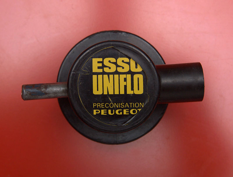

Została wymieniona pokrywka wlewu oleju, na oryginalną, z folii Citroen/Peugeot, made in Monaco 8)7 (W życiu bym nie przypuszczał, że mają tam jakąś produkcje przemysłową...)
Ma ktoś taka nalepkę? Całą i ładnie odlepioną? Lub nawet nową!... :roll:

Poszukuję korka wlewu oleju takiego jak na zdjęciu , może być bez naklejki ... 8)

marcinpug pisze:Poszukuję korka wlewu oleju takiego jak na zdjęciu , może być bez naklejki ... 8)
Ten ze zdjęcia jest bez uszczelek, jeśli Cię urządza, to proszę bardzo. Nówka sztuka jest z Drobiarskiej, http://www.spa-moto.com.pl; gdzie niedługo zamieszkamy z Iwoną chyba... 8)7
Ale nie jestem pewien czy przypadkiem ostatniego nie wzięliśmy... :(

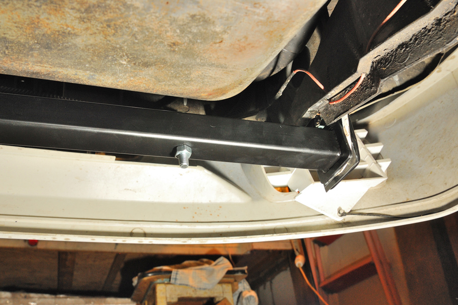

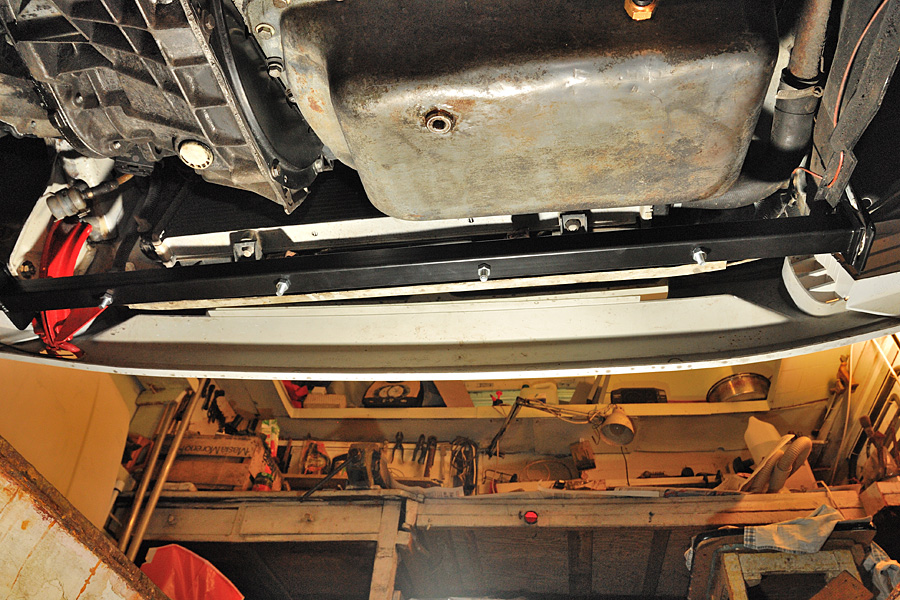

Wspornik do płyty wycięty, wyspawany, ocynkowany i pomalowany czarnym matem. Będzie mocowany pod obydwa haki holownicze. Profil kwadrat 30mm, o grubości 2mm. Uszy z blachy 3mm. Miejsca styku wyklejone 1mm gumą.
Płyta podziurawiona pod śruby do wspornika (Martinop _O_ _O_ _O_ Dwa wiertła spaliłem na cztery otwory 8)7 Nie zamierzasz technologii sprzedać Bumarowi, albo General Dynamics? :D ) Jutro będzie montowana na samochodzie.
Fotki wspornika:
Po dzisiejszym dłubaniu wiadomo również że będziemy musieli mocno popracować z hamulcami, aczkolowiek nie od razu na szczęście...
