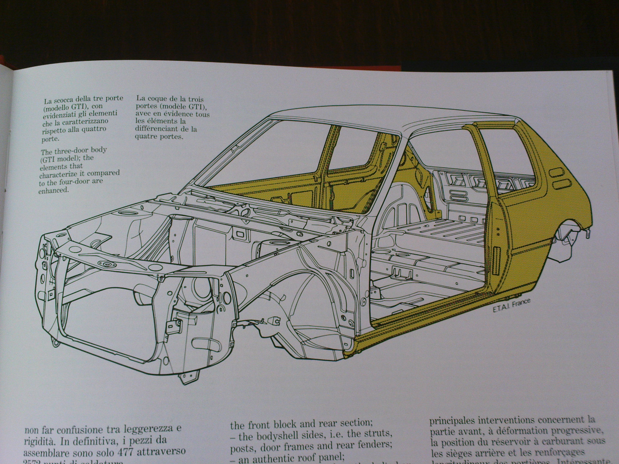

osiem pisze:buda zwykla rozni sie od budy gti bardziej oblym ksztaltem. Ma bardziej zagladzone kanty chocby wokol szyb bocznych. przerabialem temat jak staly mi obok siebie dwie 205 pod blokiem. Kupilem spesjalnie druga 205, zeby przelozyc do niej wszystko z gti, bo sie sypal juz caly i jak podmienilem im klapy to sie okazalo ze klapa z gti w zwyklej budzie wystawala na boki (w polowie wysokosci, bo na dole i u gory bylo ok)
Osiem, może tak być przez to że boczne ćwiartki różnią się w wersji GTI, całkiem możliwe, że są bardziej zaokrąglone, kształt nadkola jest bardziej wycięty tak żeby umożliwić zamontowanie poszerzeń i większych felg z tyłu. Poniżej fotka czym różni się buda od GTI, elementy zaznaczone na żółto. Skoro klapa w GTI jest inna to i ćwiartki równie dobrze mogą być inne, tak żeby pasowały do klapy w GTI ? :shock: A może tylko wycięcia w nadkolach są różne, reszta jest taka sama !! Zgłupieć idzie

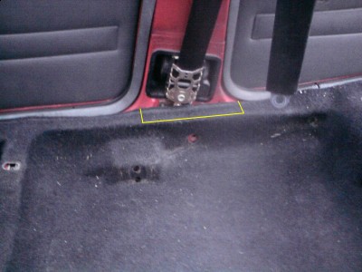

to ja podepne się pod temat z takim pytaniem....czy wykładzina z GTi (czerwona) podejdzie do zwykłej wersji 5d? 8)7 :D

Oczywiscie ze nie podejdzie 8)7

Dlaczego nie? Podłoga w 3d i 5d jest taka sama. W swoim 309 3d mam dywan z GTI 5d. Jedynie boki przy progach mogą być inaczej podcięte :wink:

bo tak na pierwszy rzut oka wyglądają podobnie dlatego zapytałem...a ktoś może to jeszcze potwierdzić żebym na darmo nie rozglądał się za dywanem? :) :D :D

Ja potwierdzam :) Wykładzina 3d. od 5d. różni się tylko tym kawałkiem materiału.
