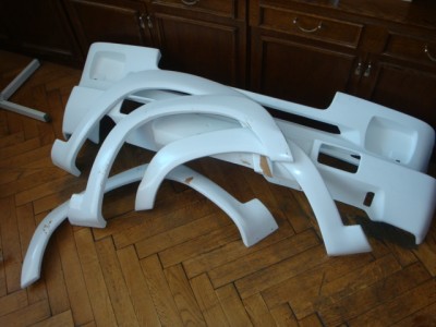

Dzisiaj dojechały oczekiwane laminaty od kolegi mortinop. Jeżeli będą pasować tak dobrze jak wyglądają ,to będzie naprawdę super.
W skład zestawu wchodza poszerzenia rallye i dokładki GTI przód i tył. Za tydzień zaczynam lakierować samochód w związku z tym wszystko przyszło w samą porę.
Poniżej zdjęcie zestawu:
- Poszerzenia rallye i dokładki GTI przód i tył

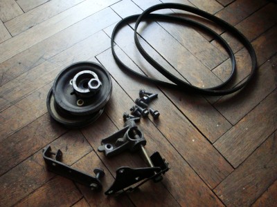

Przyjechały kolejne części. Tym razem do zamocowania alternatora za silnikiem, tak aby zrobić z przodu miejsce na pompę wspomagania. Jest prawie wszystko, poza wspornikiem napinacza, ale ten już jedzie do mnie i w poniedziałek powinien być na miejscu.
- Klamoty do przełożenia alternatora za silnik (między przegrodę czołową a silnik)
