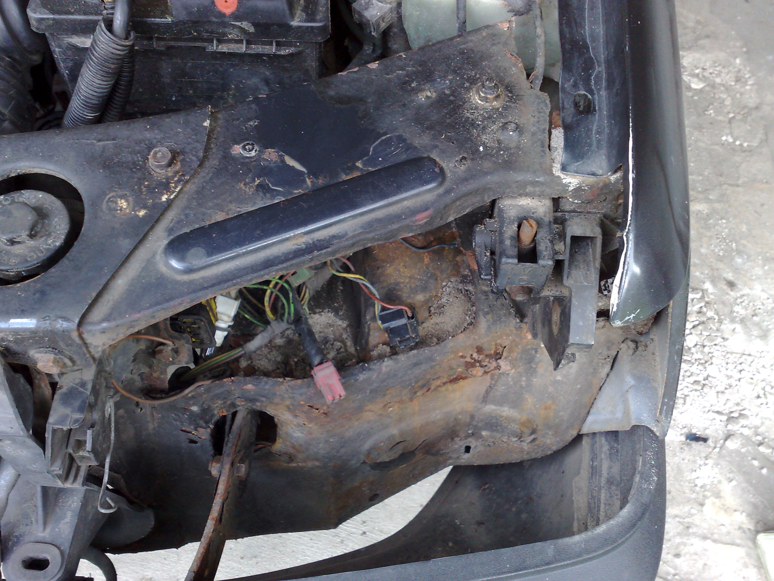

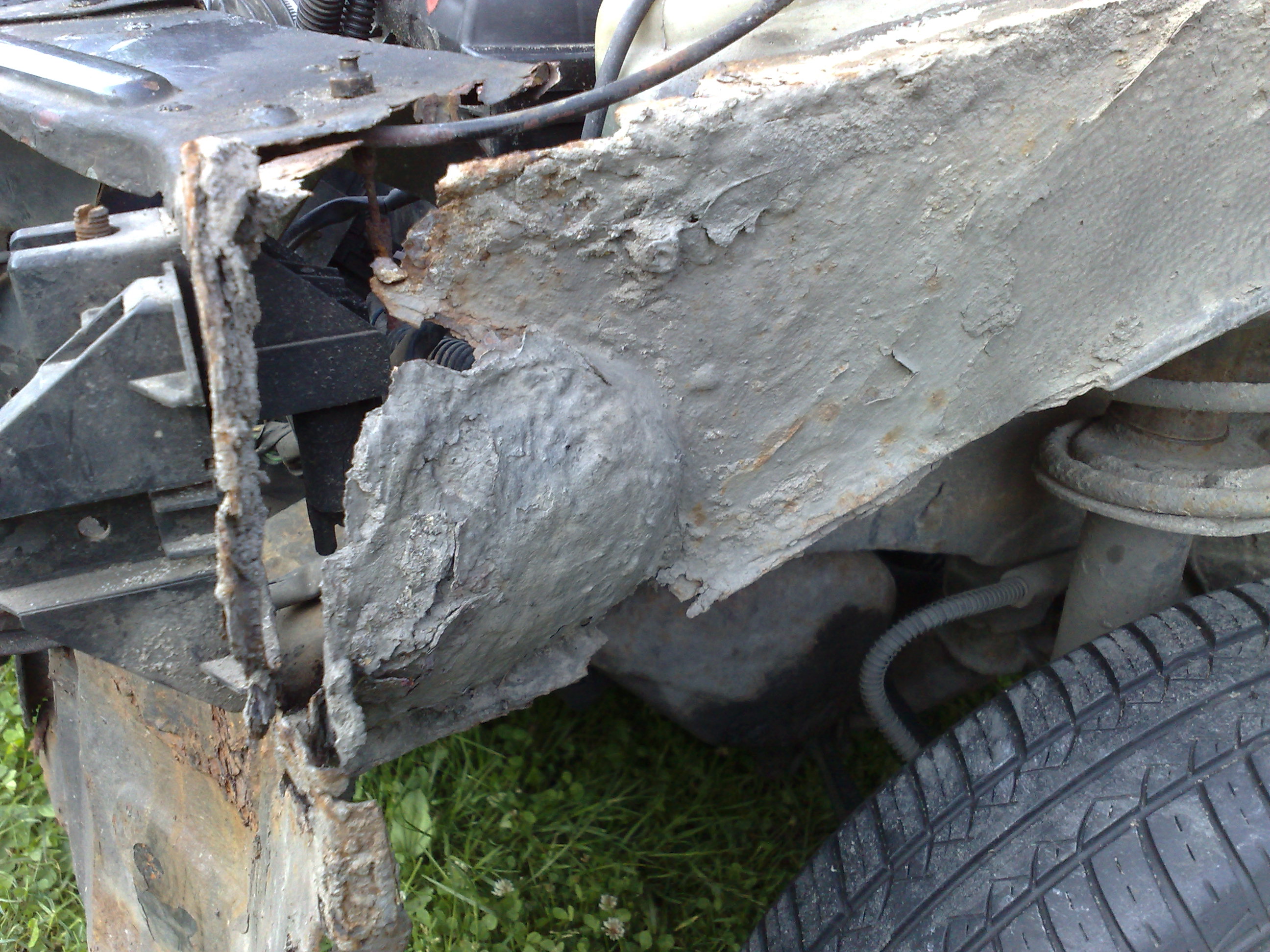

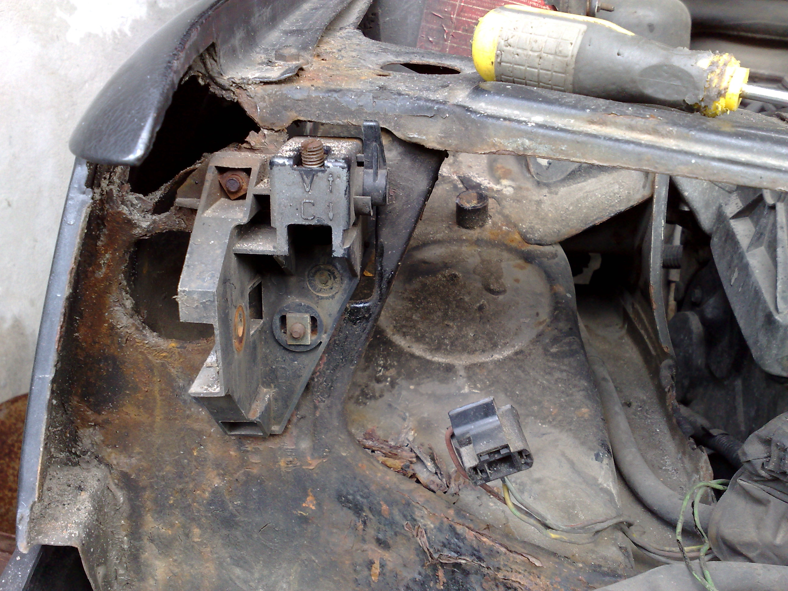

Pierwszą wakacyjną niedzielę poświęciłem mojej kochanej 205 :Y

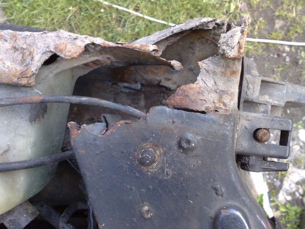

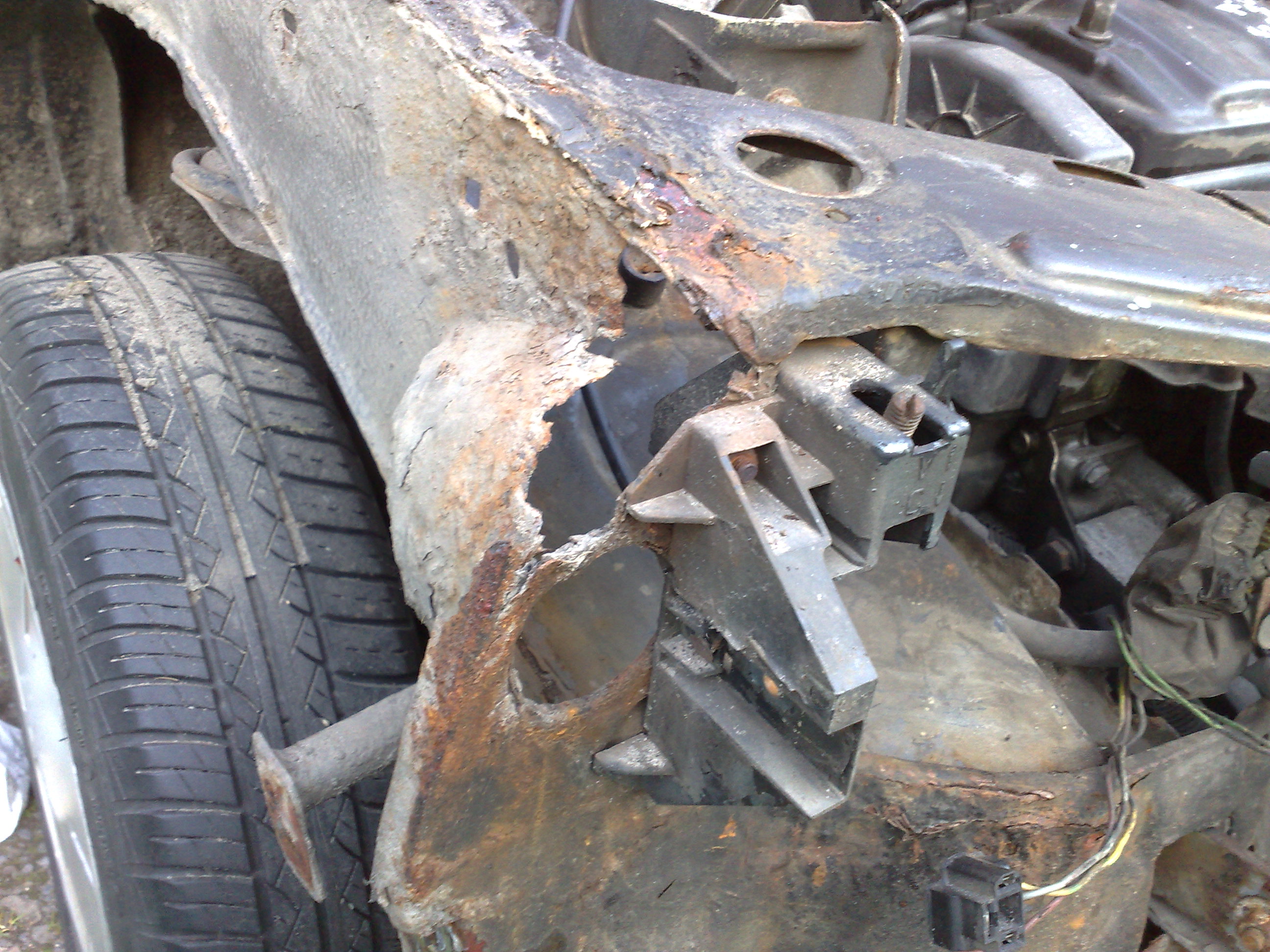

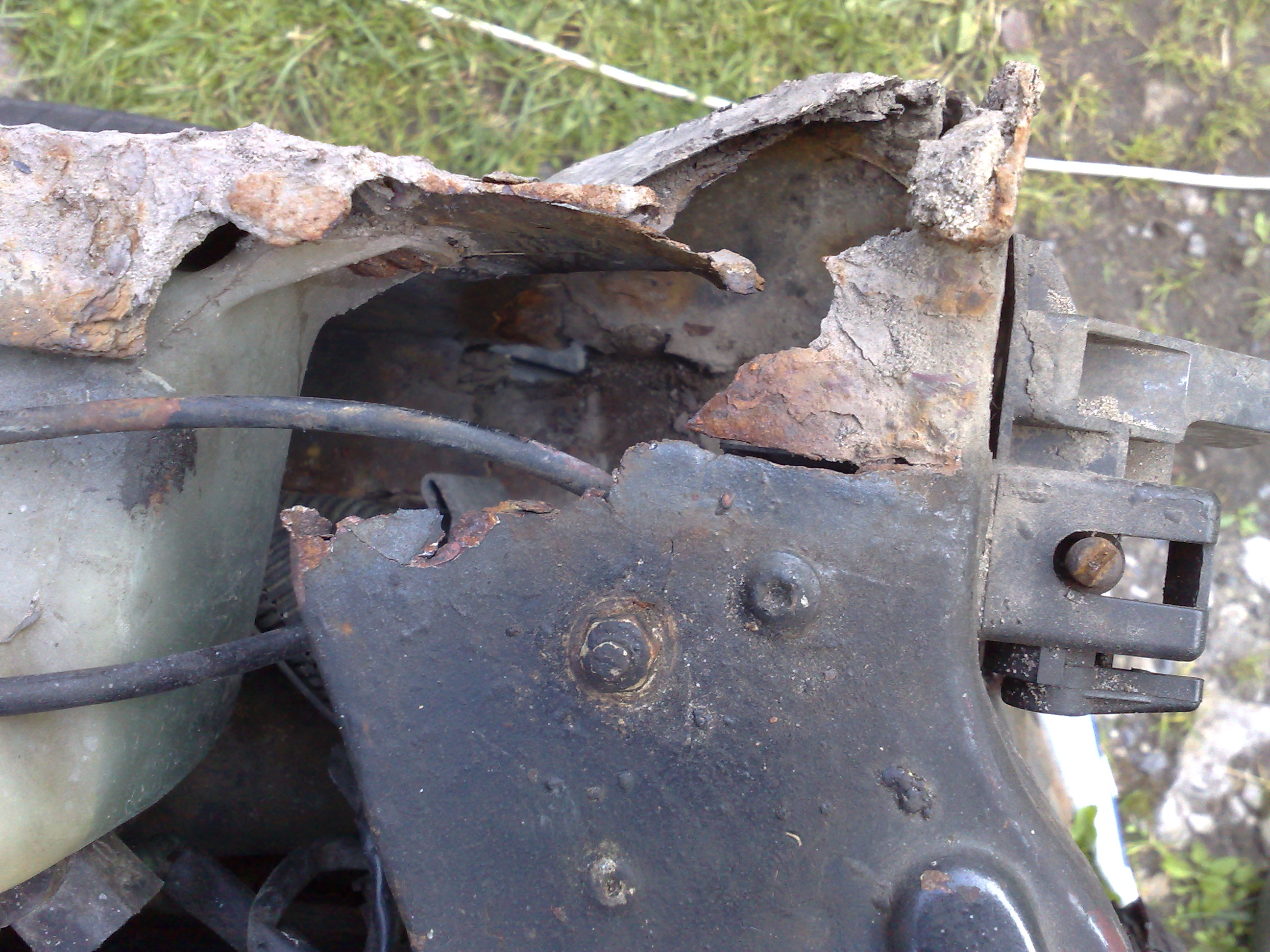

Zabrałem się dzisiaj za rozkręcanie Puga, celem pomalowania maski i błotnika.
Powiem szczerze, że jestem przerażony, tym co zobaczyłem, po rozebraniu Puga 8)7
Po zdjęciu świateł i atrapy 205 nie wyglądała za ciekawie :N
Jednak po zdjęciu zderzaka i błotników, była już tragedia 8)7 :cry:
Ogólnie to bez dużego wysiłku można ręką złamać połowę elmentów z powyższych 3 zdjęć :(
Teraz pytanie do wszystkich- da się to jakoś naprawić?
Wymiana pasa przedniego niczego nie załatwi, bo nie ma go do czego przyspawać 8)7
Co w tej sytuacji mogę zrobić? Wymiana całych ćwiartek, o ile jest możliwa?
Jutro zabieram się za malowanie maski i błotnika, bo jak na razie wyglądają paskudnie 8)7
Mam nadzieję, że po pomalowaniu uda mi się je jeszcze do czegoś przykręcić 8)7
W planach mam też założenie nowej "bida" dokładki, nowych lamp i reflektorów(na chwilę obecną każda lampa jest z innej parafii 8)7 ) i nowego znaczka lwa :Y
:W
XR in PROGRESS :D
Manwe
Posty: 2013
Numer Gadu-gadu: 7424729
Re: Peugeot 205 XR z Kielc
Post autor: Manwe »
nie tnij ćwiartki tylko rozwierć po zgrzewach ten element, który jest zjedzony, przyda się do tego opalarka i wiertlu do tego przeznaczone, oczywiście to samo trzeba by zrobić z jakimś dawca
