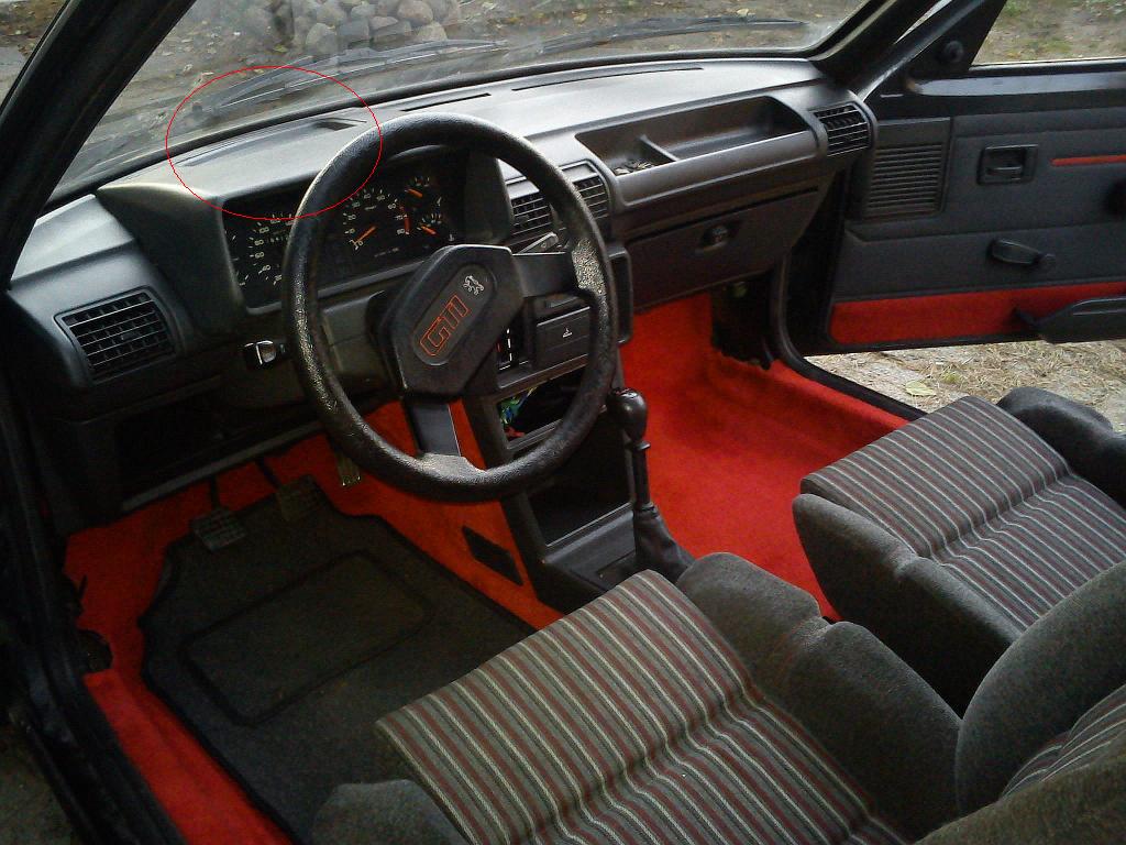

Tutaj pojawia się pytanie co do zawieszenia. Zakupiłem przedni stab z 309 GTI i zastanawiam się czy w ogóle go zakładać. Grubszy plan był taki żeby zakupić belkę, wahacze i półosie napędowe z 309 GTI ale towar jest tak mocno deficytowy, że chyba pozostanę przy serii + grubsze staby + szersza felga.
Chciałbym zostać dalej przy kole 15 calowy więc jeżeli nie uda się kupić sl434 pewnie wybór padnie z ats dtc. Gdzieś kiedyś czytałem, że można wrzucić stabilizator do tyłu ze 106 GTI. Czy ktoś coś takiego przerabiał ??
I jak ściągnąć ten pierd..... daszek znad zegarów ??
Szarpie się już z nim pół roku i nic

Deskę pierwszego typu mam. Odkręciłem śruby z dołu daszka i coś dalej go trzyma.

Na daszku masz taka plastikową wklęsłość, cienkim śrubokrętem podwadz ją i pod spodem masz srubkę, która musisz odkręcić

O widzisz. Dzięki za radę.
