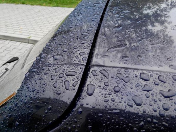

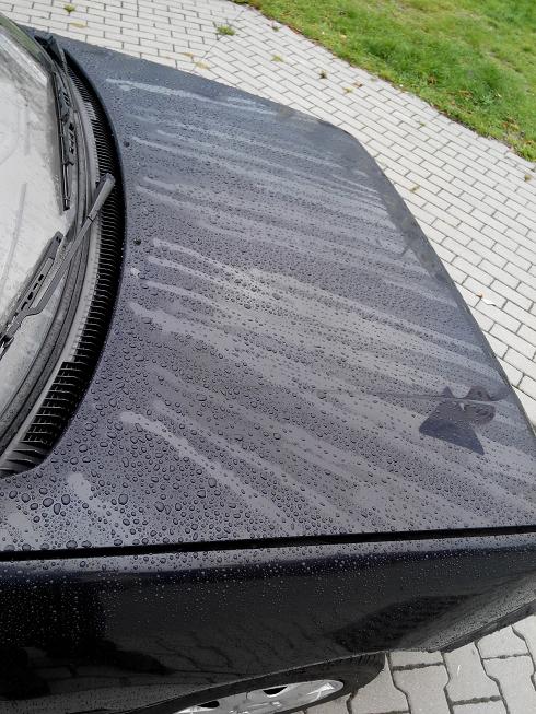

Chwilę mnie tu nie było bo walczyłem z większymi i mniejszymi problemami 205-tkowymi i nie tylko :)
Popełniłem - straszną rzecz :D - użyłem pasty Tempo na XR-ku aby odświeżyć lakier czyszczony jak zauważyłem chyba w garażu za pomocą wiaderka z wodą i szczotki przez poprzedniego właściciela...
Niestety nie miałem siły ręcznie wykonać tej roboty w całości - został mi jeszcze dach i lewa strona. Na zdjęciach widać gdzie już wykonałem polerowanie (ładne kropelki) a gdzie nie (rozlana woda). Skąd się bierze taki efekt?
Efekt jest taki:

lakier nie jest już chropowaty i woda lepiej spływa z nieo, jak go nawoskujesz to bedzie jeszcze lepiej

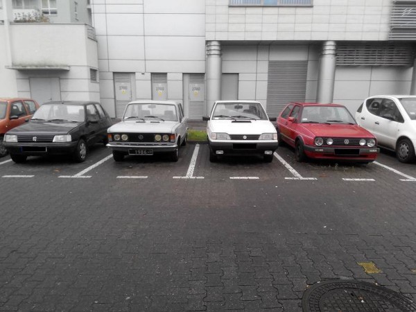

Jak się Waszym zdaniem prezentuje XR-ek na tle innych aut "z epoki"? :)
P.S. nie był to żaden spot tylko przypadkowe spotkanie na parkingu.

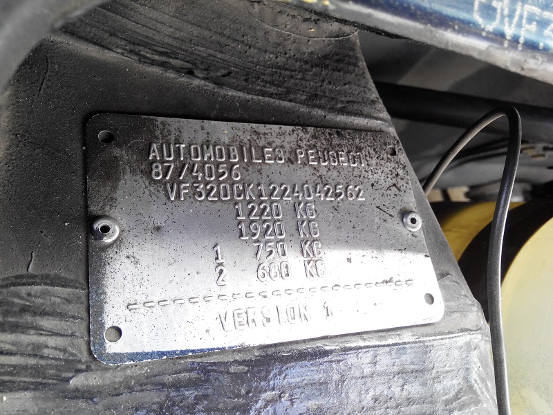

Mam prośbę o pomoc w zdekodowaniu VINu, w szczególności roku produkcji auta.
No i co to znaczy "VERSION 1" na tabliczce znamionowej?

Servicebox podaje:
Model 205 POCZĄWSZY OD MOD 1991
Data Początku Gwarancji 01.01.1990
TYP NADWOZIA HATCHBACK 3DRZW
SILNIK WERSJA GAŹNIKOWA TU3
PRZENIESIENIE NAPĘDU SKRZYNIA MECHA 5
RODZAJ FARBY LAKIER NIEMETALICZNY DWUWARSTW

Niestety z VINu roku produkcji w pugu nie odczytasz :N
"Version 1" to jakiś tajemniczy szyfr PSA. W kilku moich 309 było "version 21" :wink:
Charakterystyki pojazdu
Nr APV/PR (obsługa posprzedażna/część zamienna) 5043
Informacje ogólne
RODZAJ PRODUKTU POJAZD SPECJALNY
ZNAK HANDLOWY/TYP ELEMENTU PEUGEOT
LINIA PRODUKTU 205 POCZĄWSZY OD MOD 1991
Charakterystyka pojazdu
Zasilanie silnika
Skrzynia biegów, Napęd
Zawieszenie, Układ kierowniczy, Hamulce
Nadwozie, Wyposażenie
Wyposażenie wnętrza
Elektryka
Marki wyposażenia
Inne
KRYTERIUM ZMIENNOŚCI, KLIENCI, KONCEPCJA STANDARD

Pytanie - po czym da się odczytać rok produkcji auta w 205?

Na większości elementów plastikowych są tabelki z miesiącami i latami. Ostatnia kropka w tabelce oznacza miesiąc i rok produkcji :wink: Oczywiście poszczególne części mogły być wykonane wcześniej niż auto.
Szyby też są oznakowane rokiem produkcji. W ostatniej linijce oznakowania jest cyfra która oznacza rok produkcji. np. "0" to 1990 rok.

Sprawdzałem co jest napisane na szybach w kwestii wieku i w najniższym rzędzie na oznakowaniu szyby jest ........ 0 (same kropki i zero). Czy to oznacza, że rok produkcji to 1990?

Dokładnie tak
