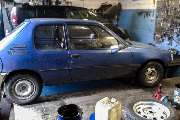

Nie zdążyłem zmierzyć przed ale spodziewałem się, że będzie niżej.
- fila1223
- Posty: 844
- Lokalizacja: Kielce
Re: Podobno niebieskie też są szybkie
moim zdaniem wizualnie tyle wystarczy
- Vroobell205
- Posty: 389
Nabiera smaku

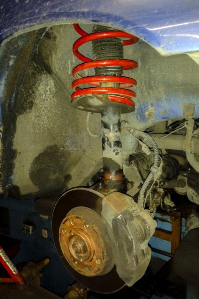

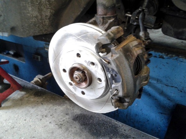

Nowe hamulce z Saxo VTS
tarcze ATE PowerDisc 24.0320-0132.1 - 247 mm
klocki ATE 13.0460-7088.2
zaciski system ATE
nie pasują felgi - obcierają się o zacisk, muszę coś wykombinować...
zaciski system ATE
- Vroobell205
- Posty: 389
Felgi z innym ET?!

Pozwolę sobie odpowiedzieć za Pawła, dziś będą przymiarki.

Okazuje się, że felgi, które miałem na tyle będą pasować pod nowe zaciski, są inaczej wyprofilowane.
Ale przymierzałem też 13" z Peugeota 309 te z prostokątnymi otworami i nie pasowały, oraz 14" z Xsary czy czegoś podobnego i te pasowały.
Na chwilę obecną zostaje kompilacja jak na zdjęciu, ale opony muszą być niższe.

Co to za guma? 135/80 R13? :O
Tyle dobrze, że weszło...

lepiej 165/80R13

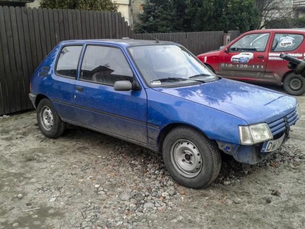

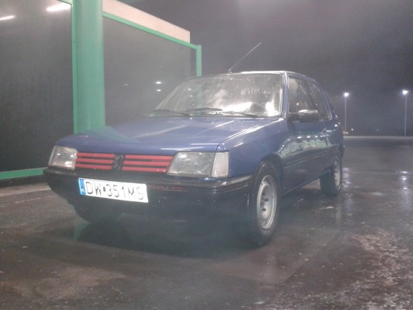

Zderzak założony, przy okazji nowa atrapa bo niebieska była połamana.
Poprawiona regulacja reflektorów.

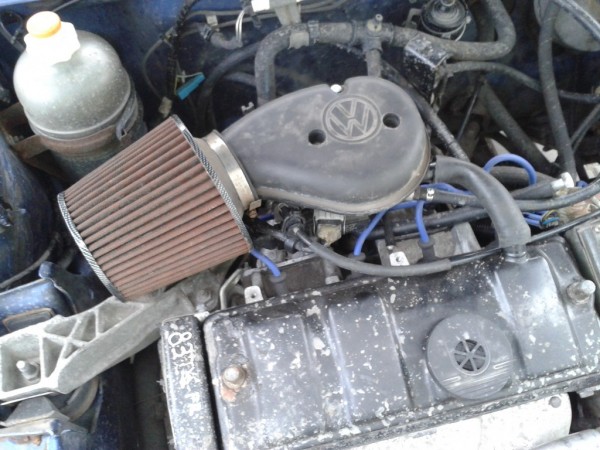

Taki tam dolot na szybko.
Może kiedyś zrobię lepsze zdjęcia, na razie kalkulatorem.

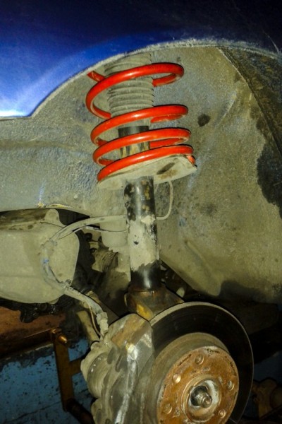

widzę że jeszcze regeneracja belki cię czeka
- szasz
- Posty: 739
Belka faktycznie pada.

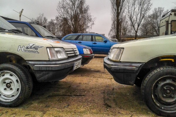

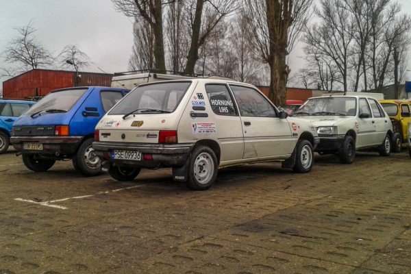

Ciekawie wyglądają dwa zestawione ze sobą pojazdy, gotowe na camel trophy albo dakar albo raczej świeżo po udziale w którymś
czy stanowią dla Ciebie wzór dla robienia swojego niebieskiego? Bo jest to alternatywny sposób, również interesujący; nie każda 205 musi błyszczeć jakby dopiero co opuściła fabrykę. Taki "zmęczony" styl ma swój urok.
Co planujesz?
Powodzenia tak czy siak
Co planujesz?

Dwa zestawione pojazdy faktycznie się ścigają, chyba widziałem je na fotkach z toru Poznań.

Tak belka prędzej, czy później będzie do poprawy.
Nie, nie wzoruję się na białych, ale faktycznie w tym klimacie ma być mój niebieski. Podobnie jak bracia H będę próbował swoich sił w YTP. Białe mają już kubły pozakładane i możliwe, że będą miały klatki.
Z założenia nie był to projekt auta wylizanego i odnowionego od podstaw (mam takie inne), jak pisałem na początku kosztowało 500 - to czego można było się po nim spodziewać, troszkę go podszykowałem, przede wszystkim ma być sprawny i jako tako wyglądać.
