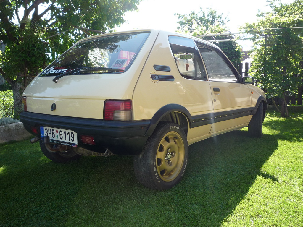

Uwierz - poszerzenia z GTI będą mu pasować jak świni siodło. Nie mówiąc już o gratach z innych samochodów. Choć byli tacy, co przedni zderzak od Uno montowali.
A tutaj przykład tego, jak kończą się próby montowania poszerzeń do zwykłej budy
Większość wersji 205 nie miało listew i wygląda bardzo dobrze. Twoja też może, trzeba tylko zachować "stylistyczną spójność" i równowagę, którą bardzo łatwo zaburzyć. Ponadczasowa linia z lat 80' naprawdę nie potrzebuje wielu ingerencji. Właściwie to broni się sama.

Zawiodę Cię, chodzi mi o wąską listwę pasującą pod wgłębienie, żadnych poszerzeń od GTI!
NIE ROBIĘ RAJDÓWKI Z 54KM, ale te wgłębienia wyglądają mega łyso. Poza tym, listwy służą temu, żeby na parkingu każdy, kto musi otwierać drzwi jak w stodole mógł sobie walnąć w kawał gumy, nie w mojego starego przecież Peugeota, w którego można załadować drzwi od Audicy czy innego BMW.
- Posty: 6946
Re: [C] Peugeot 205 Look 1.1 PB+LPG '91
W takim razie te gumy powinieneś spokojnie dorwać za grosze z jakiejkolwiek wersji
Do tego czerwony paseczek poniżej jak w XTD u Avera i już autko zyskuje super wygląd i ochronę drzwi
