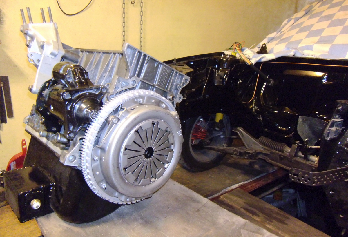

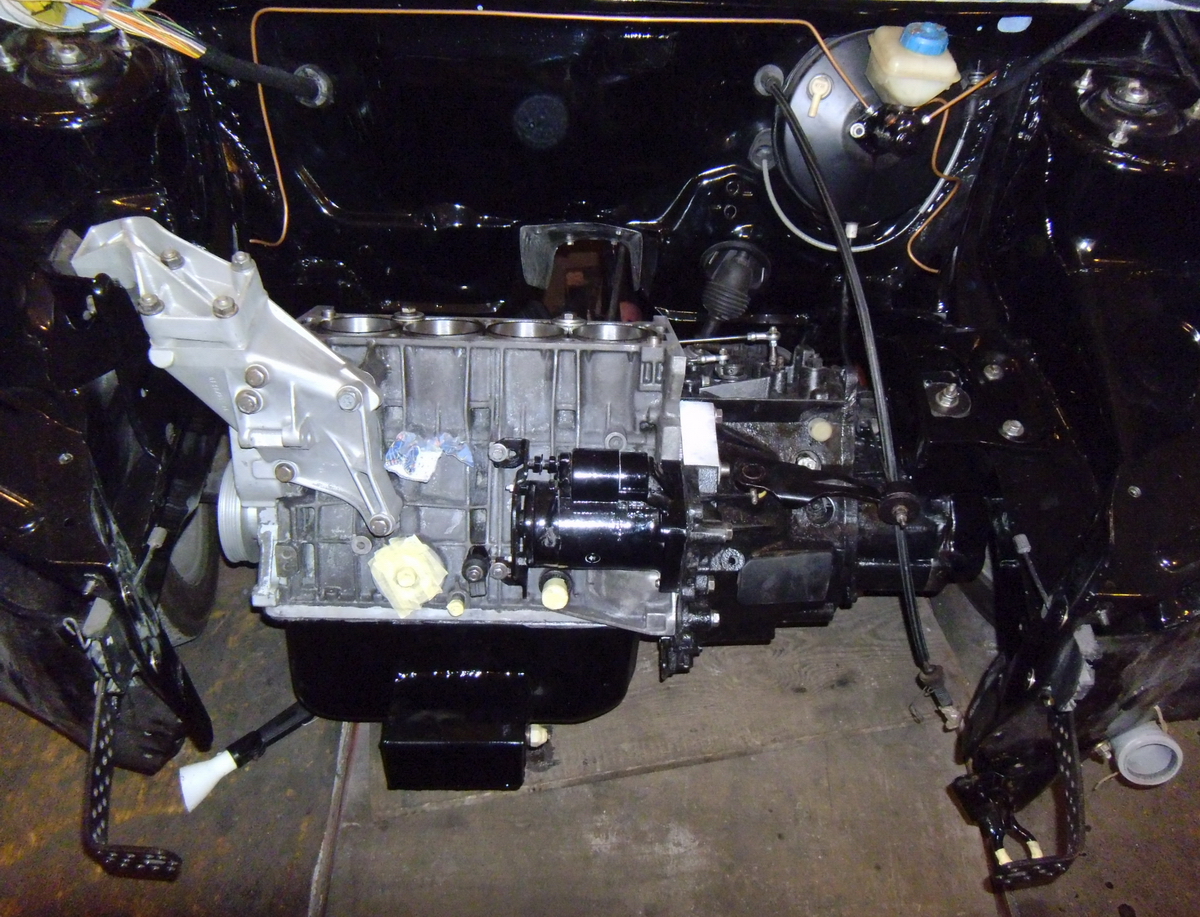

Silnik ze skrzynią włozony na przerobionych poduszkach siedzi dość ciasno.

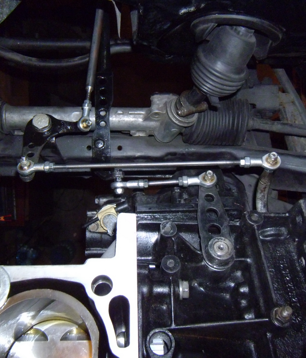

Inspirując się projektem bunia zrobiłem porządek z cięgnami skrzyni przy okazji odpowiednio ustawiając lewarek zmiany biegów. Parę łożysk a tak cieszą - polecam każdemu nawet do cywilnego auta.
Teraz zacznie się najprzyjemniejsza robota - czyli układanie wiązek i całego osprzętu no i przede wszystkim głowica. Teraz powinno być już z górki

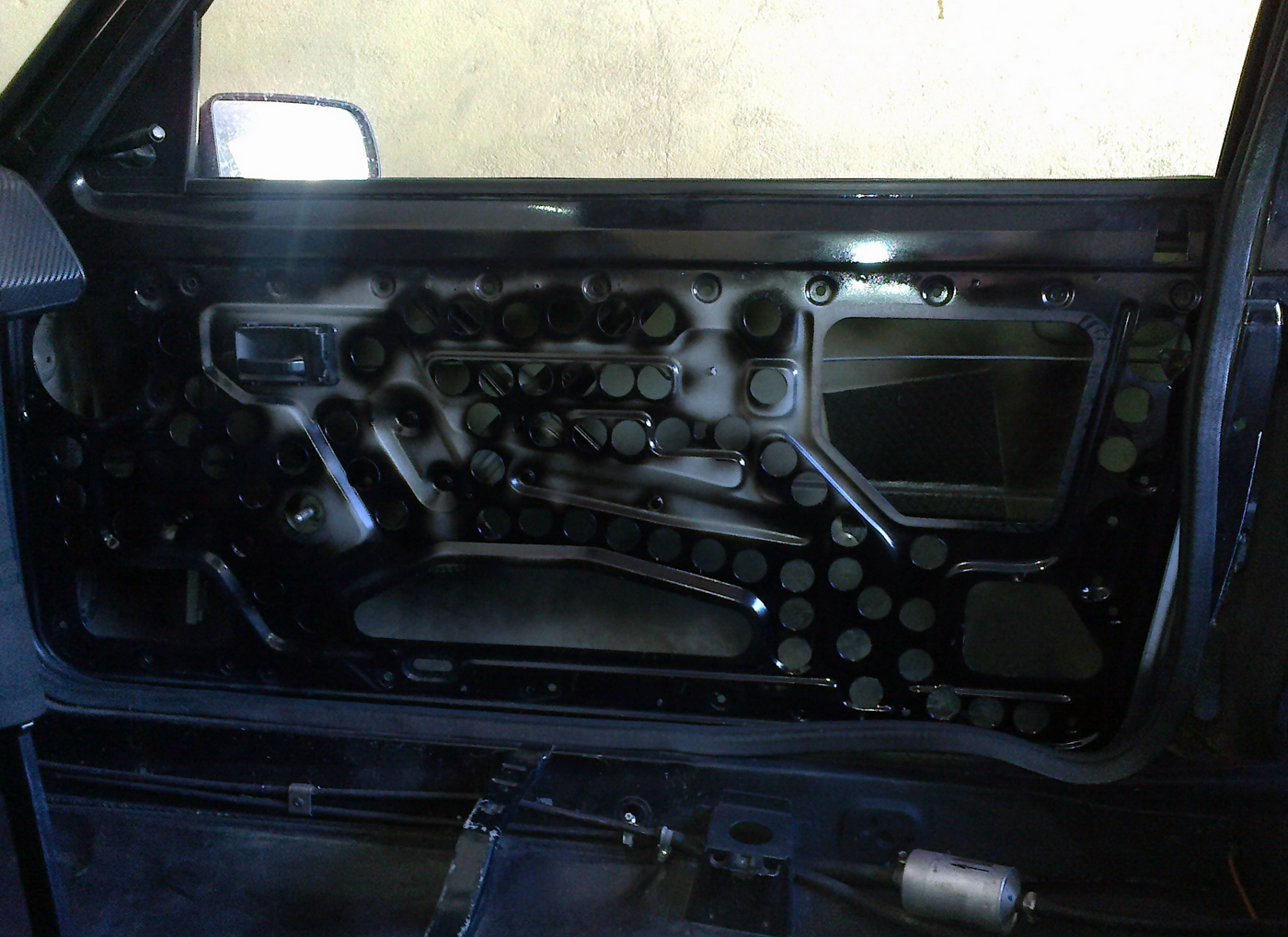

Hehe, nie widzieliście jeszcze moich drzwi ... Co do walki to może nie na każdym po prostu teraz robię powoli i dokładniej i staram się wywalić wszystko co zbędnemoralez pisze:Widze, ze walka o niską mase jest na każdym elemencie
Na ile szacujesz obnizenie masy przez te zabiegi?
Z tego co wstępnie wyliczyłem powinno zniknąć ok. 60kg w stosunku do tego co było, czyli:
- maska laminat
- klapa laminat
- poliwęglan z tyłu
- lekkie felgi
- brak nagrzewnicy itp
- akumulator żelowy
- szyby na korbki
- odchudzona wiązka elektryczna (brak centralnego zamka) itp.
a gotowe auto trzeba będzie zważyć a nie dywagować na temat domniemanej masy

Jakie dałeś podkładki pod nowe wodziki ? Stożki jakieś? Ja bym to na deszczowe dni jeszcze zabezpieczył jakimiś osłonkami
- stef
- Posty: 995
- Posiadany PUG: 205mi16
- Numer Gadu-gadu: 4896812
Re: Moj PROJECT 205 GTi16
właśnie o to chodzi, że nie dawałem żadnych
nie ma potrzeby. Ja nawierciłem "wybieraki", przez to śruba 6 i z drugiej strony nakrętka potem na to łożysko i znowu nakrętka. Możliwość ruchu jest bardzo duża. Jedynie w "elce" był problem i nie pozwalało wykonać ruchu lewarkiem do przodu. Ale odpowiednio przeginając "elkę" w stosunku do łożyska jest idealnie. Nie instalowałem również łożyska tego długiego cięgna, które mocowane jest do sanek. Dlatego, że odpowiada to jedynie za dalikatny ruch lewo prawo, a u mnie nie było to wyrobione. Bunioo to zrobił i musiał pokombinować ze skracaniem, gięciem i spawaniem (z tego co widzę po zdj), Ja spawałem jedynie przy najdłuższym cięgnie do zmiany biegów (stoczone łby śrub do rurki)
