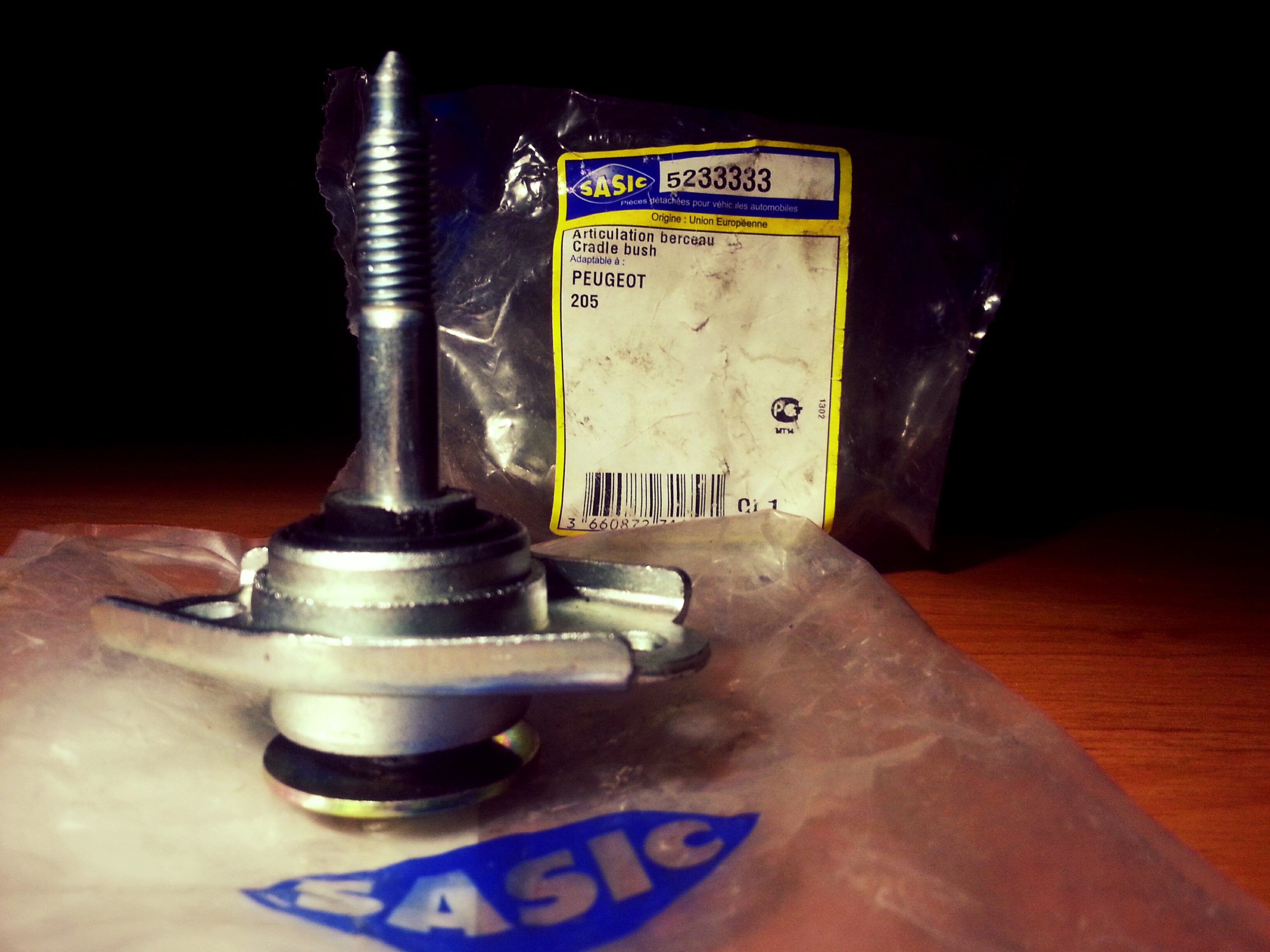

- wymiana poduszek między sankami a podłużnicami
- wymiana prędkościomierza (ślimaka) na wersję hybrydową z 306 s16

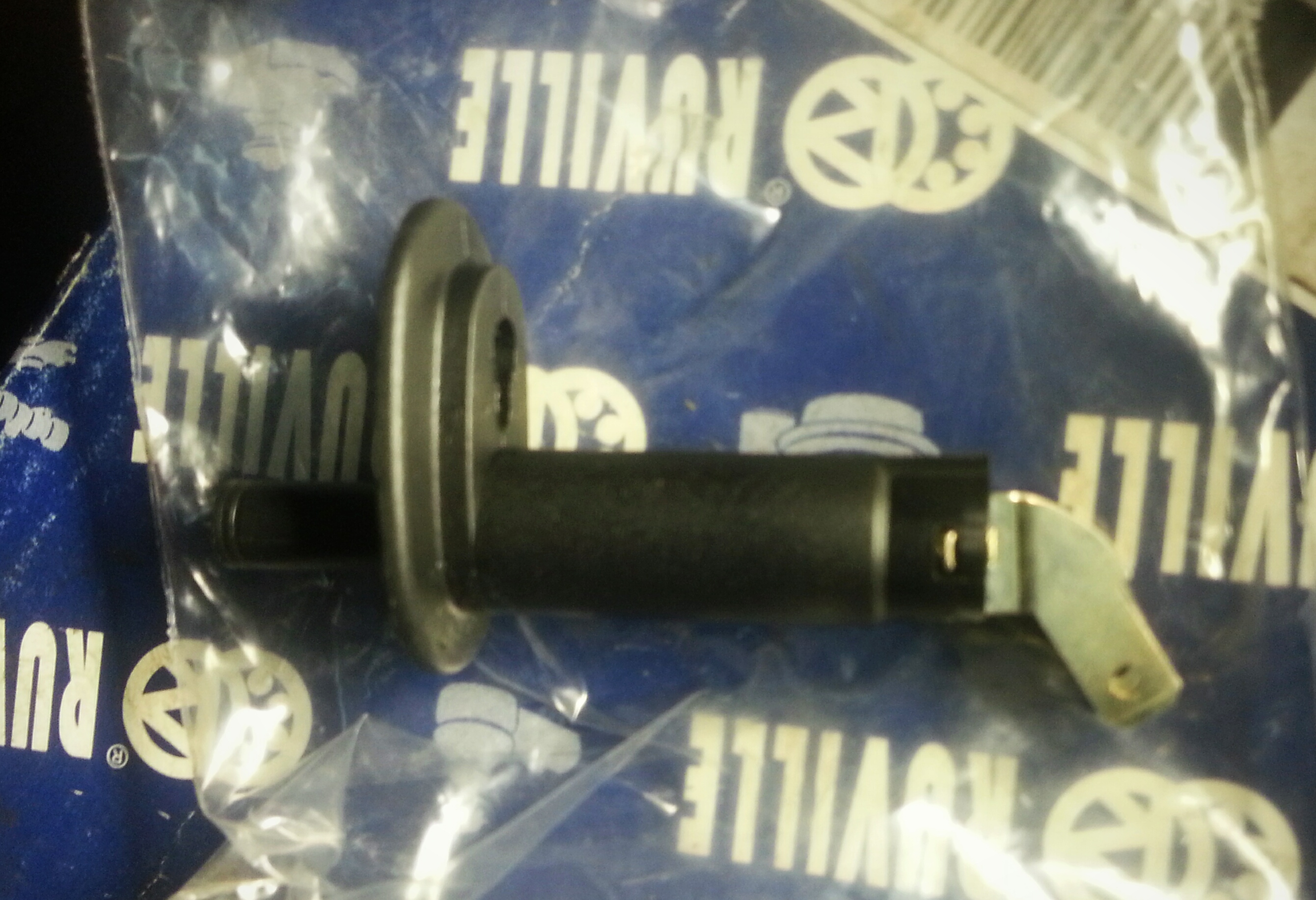

- wymiana czujników otwarcia drzwi

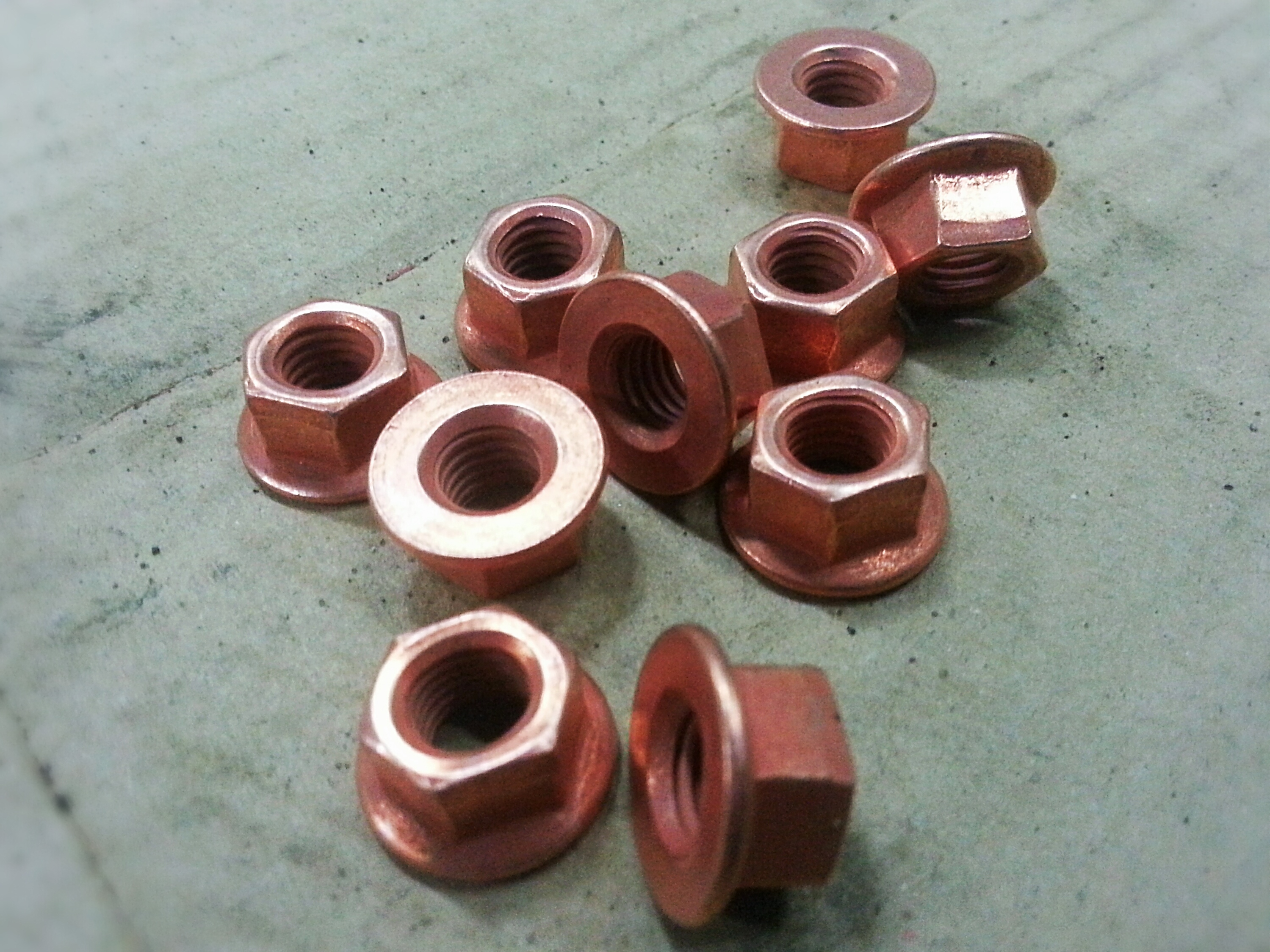

W kolejce na montaż czeka kolektor wydechowy. Udało się zdobyć miedziane nakrętki do jego przytwierdzenia, które nie powinny się kurczyć od temperatury, tak jak to zrobiły dotychczasowe.

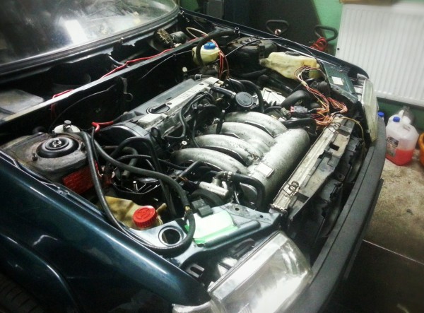

Robi się ciasno :o

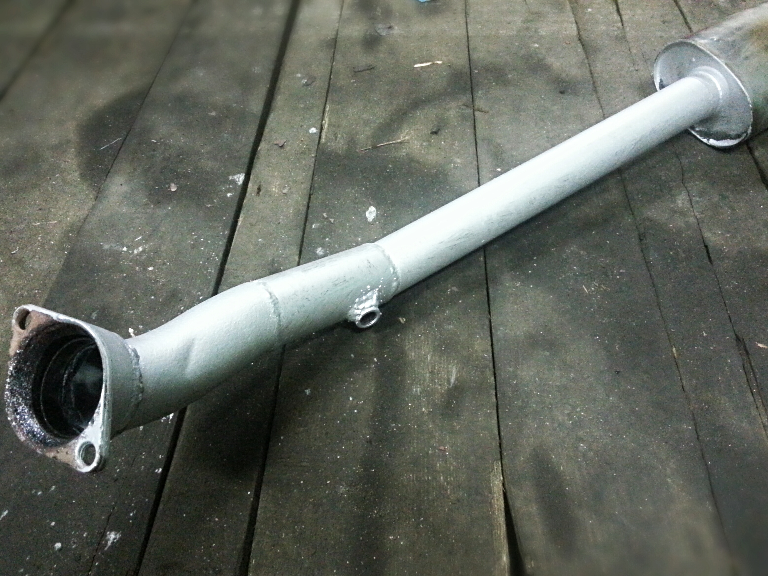

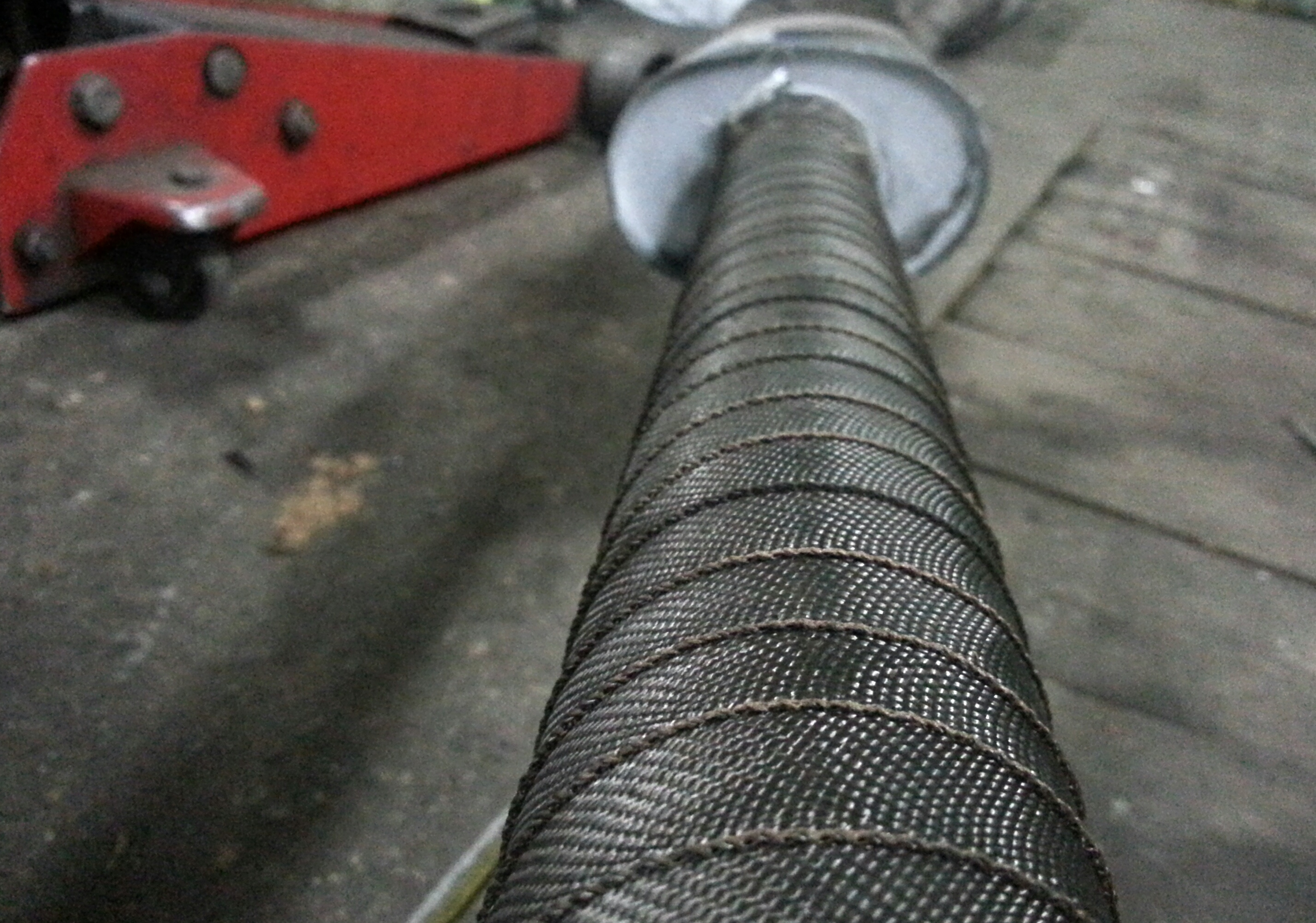

W czasie gdy chłopaki powyżej dyskutowali o olejach, mi udało się poskładać do kupy cały wydech. Do wykonania nowego downpipe'a użyty został fragment wydechu xsary vts (konkretnie kilku centymetrowy odcinek wraz z kryzą mocującą) oraz fragment rury z kwasówki o średnicy 60mm, w którym został wykonany otwór na sondę lambda. Całość za pomocą TIG-a została połączona z dotychczasowym wydechem z kwasówki o średnicy 55mm czyli 5mm większym niż seria w GTI. Na koniec odcinek od kolektora wydechowego do tłumika środkowego został owinięty bandażem termoizolacyjnym. Jest nadzieja, że po takich zabiegach 205-tka nie zamieni się w piekarnik podczas dynamicznej jazdy :)

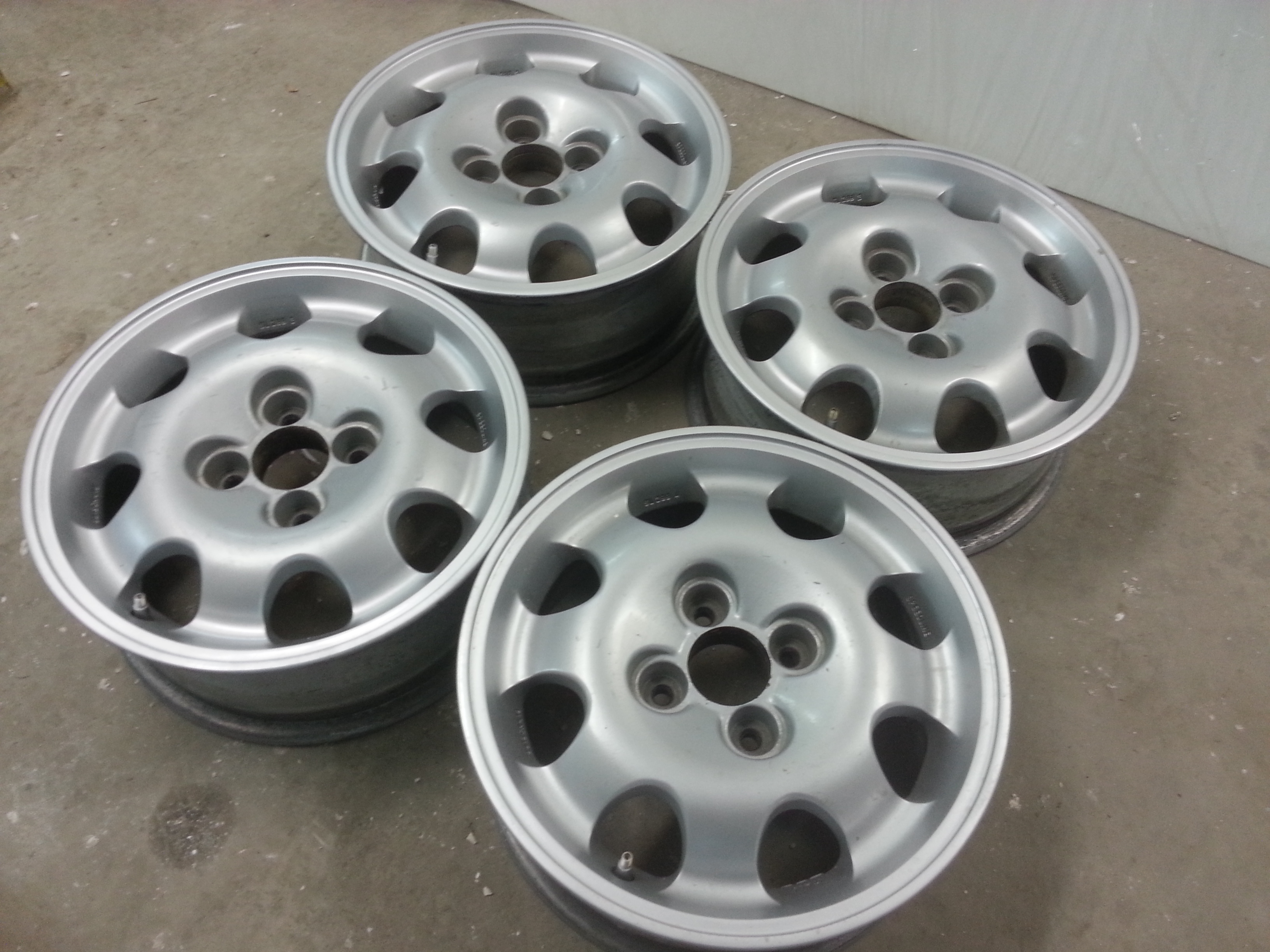

Od dłuższego czasu zastanawiałem się nad powrotem do felg w rozmiarze 15 cali. Wybór padł na Speedline SL299 oraz opony Hankook Ventus Prime 2 w rozmiarze 195/45/15.
I wiecie co? To był krok w złą stronę... Zostaje na 16-stkach. Jakich? Dowiecie się niebawem. Póki co dotarły opony - komplet Continental Sport Contact 2 w rozmiarze 195/40/16 w wariancie XL (sztywniejsze boczne ścianki). Jest szansa na przełożenie mocy na asfalt.
