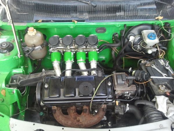

Brakowalo mi ryku benzyniaka, miejsca pod maska, i oczywiscie dzwieku ssajacych gaznikow. Tak wiec 1.4 i powrot do gaznika, wpada solex na powrot :)

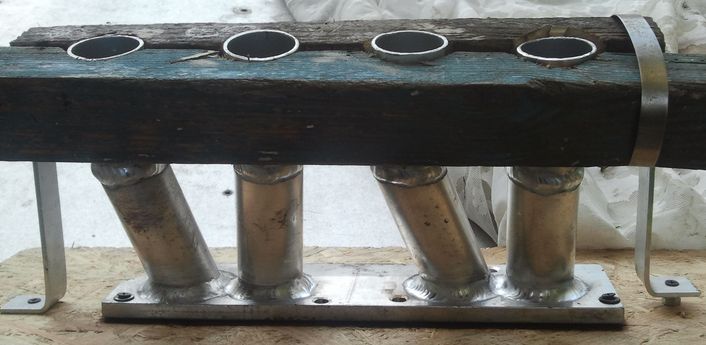

Wygląda ciekawie, całkiem ładne spawy. Mam tylko pytanie czy kolektor był mierzony czy na oko?? Odległość od gaźnika do głowicy wydaje się całkiem spora. Porównywałeś jak to wygląda w porównaniu z monopunktem, albo ralley'e?

A propos spawów - masz swojego Tig'a i to twoje dzieło?

ja zrobilem szablon, flansze, dopasowalem rurki. Spawał znajomy, ja jeszcze nie umiem tak pieknie spawac aluminium. Co do dlugosci, sprobujcie zrobic krótszy tak zeby to dzialało, zeby kazdy wlot byl idealnie na przeciwko gaznika, inaczej gazniki spadaja z łacznikow. Można go skrócic o jakies 5 cm tam gdzie rurki sa juz proste :) aczkolwiek mysle, ze bedzie ok - masa projektow z gaznikami ma nawet dluzsze kolektory :)
Co najwazniejsze, nie ma problemu jaki byl wczesniej, gazniki nie spadaja z silikonów, siedza bardzo sztywno i silnik duzo ladniej pracuje - rowniej i stabilniej. Zostalo kilka pierdołek ale grunt, ze w koncu zrobilem kolektor tak jak ma byc :)

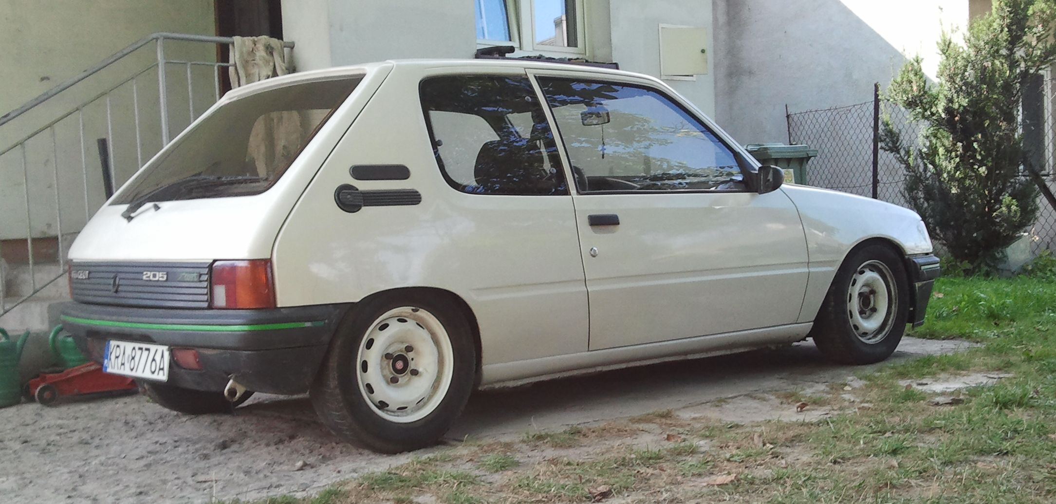

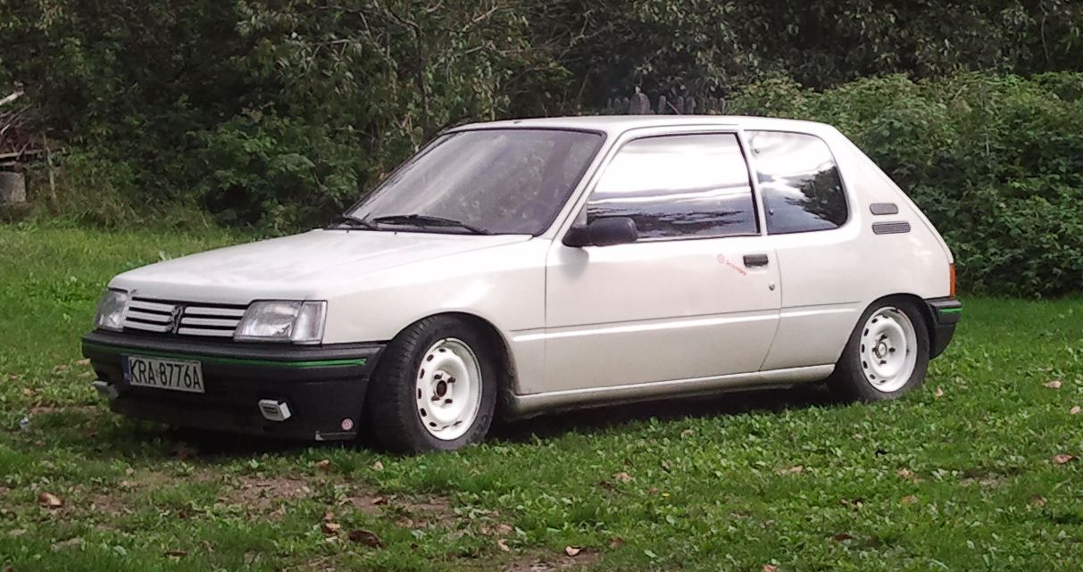

Kupiłem Saxo 1.6 8v VTR, niebieskie daily, i nim sie woze puki co, Pug troszke w odstawke bo brak czasu na cokolwiek na ten moment.....
Kilka fotek i i filmik jak Pugo sie odpycha :)
Powiedzcie, mi że jest brzydki i chuj**y - dawno tego nie slyszalem 8)7 8)7 8)7 8)7
Takie przed i po :P

pyzio_dawca pisze:Powiedzcie, mi że jest brzydki i chuj**y - dawno tego nie slyszalem 8)7 8)7 8)7 8)7
To 205-tka, więc jest ponadczasowa i piękna. Koszmarna jest tylko komora silnika, ale ten temat był już przecież poruszany.
Słabe prowo młody masochisto :mrgreen:
