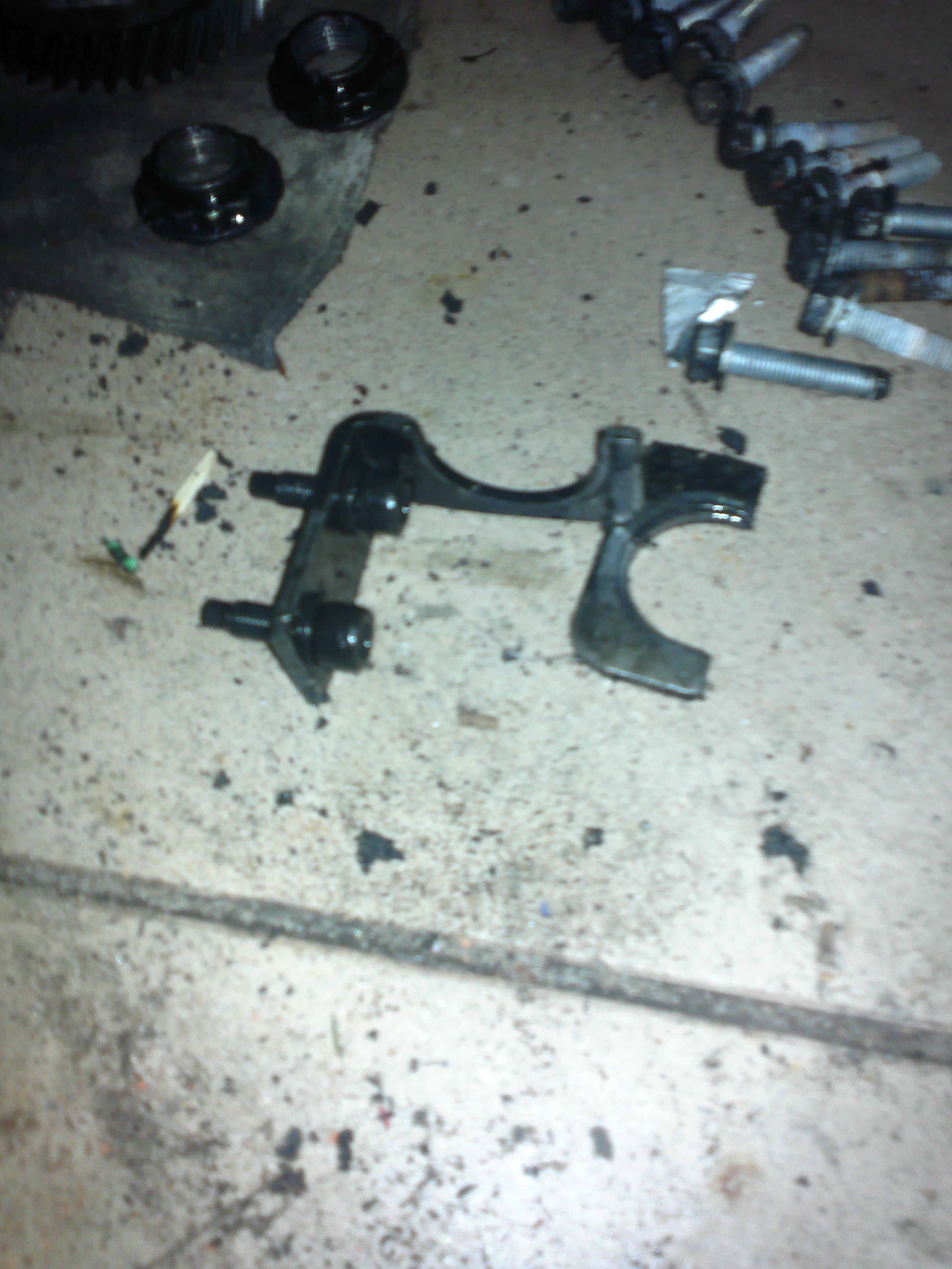

Buduje się od nowa po pęknięciu wałka rozrządu gutmanna, zmieleniu rozrządu, pogięciu zaworów itp może przyszły sezon pozwoli mu ujrzeć światło dzienne .

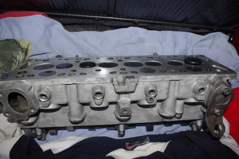

Trochę zapomniałem o temacie patrząc na daty ostatnich wpisów...
Z nowości dla niewtajemniczonych wyjeżdżając w Polskę na zasłużony urlop w wakacje wydmuchało nam uszczelkę głowicy, z braku śladów na niej głowica została sprawdzona na szczelność, dla świętego spokoju... Głowica została splanowana, zawory dolotowe i wydechowe zostały wymienione na nowe bo stare były już zbyt cienkie,gniazda zaworowe obrobione, prowadnice i uszczelniacze też, luzy zaworowe ponownie ustawione wszystko złożone do "kupy".Auto ponownie stało się bezawaryjne . W lato zakupiliśmy 4 nowe felgi Exip pomalowane proszkowo na srebno. Dodatkowo na przód poszła para nowych opon Toyo T1R W nowym roku zafundowaliśmy Walentynce nowe tarcze TRW i klocki Ferrodo Premier, na tym setupie przejeździliśmy aż 1,500Km!! , bo systematycznie wraz ze wzrostem przebiegu auta wibracje na kierownicy podczas hamowania powodowały, że rosły też koszta wkładania nowych plomb przez mojego dentystę.Niewiele myśląc tarcze zostały oddane na gwarancji i wymienione na tarcze Boscha, wszystko ładnie oczyszczone tulejki na zaciskach sprawdzone, skręcone i git . Pierwsze 400Km idealnie później coraz większe bicia i znowu zwrot
, tym razem brembo max, na tych tarczach jeździmy do dzisiaj,lecz po 600km było to samo. Mieliście coś takiego ?
Po drodze dokładnie ok tygodnia temu przyszedł moment na resztę układu hamulcowego, wszystkie przewody miedziane,elastyczne przód jak i tył zostały wymienione.
Stwierdziłem też, że to dobry moment by wymienić pompę hamulcową na nową, od większego brata 406.
A przy okazji w ciężko dostępnych miejscach nad bakiem paliwa zabezpieczyć, zakonserwować podwozie auta, resztą auta zajmiemy się latem.
W lato mamy zamiar zmienić zawieszenie przód na to z Gti, kpl sprzęgła na nowy LUK ( już czeka) i parę innych rzeczy.

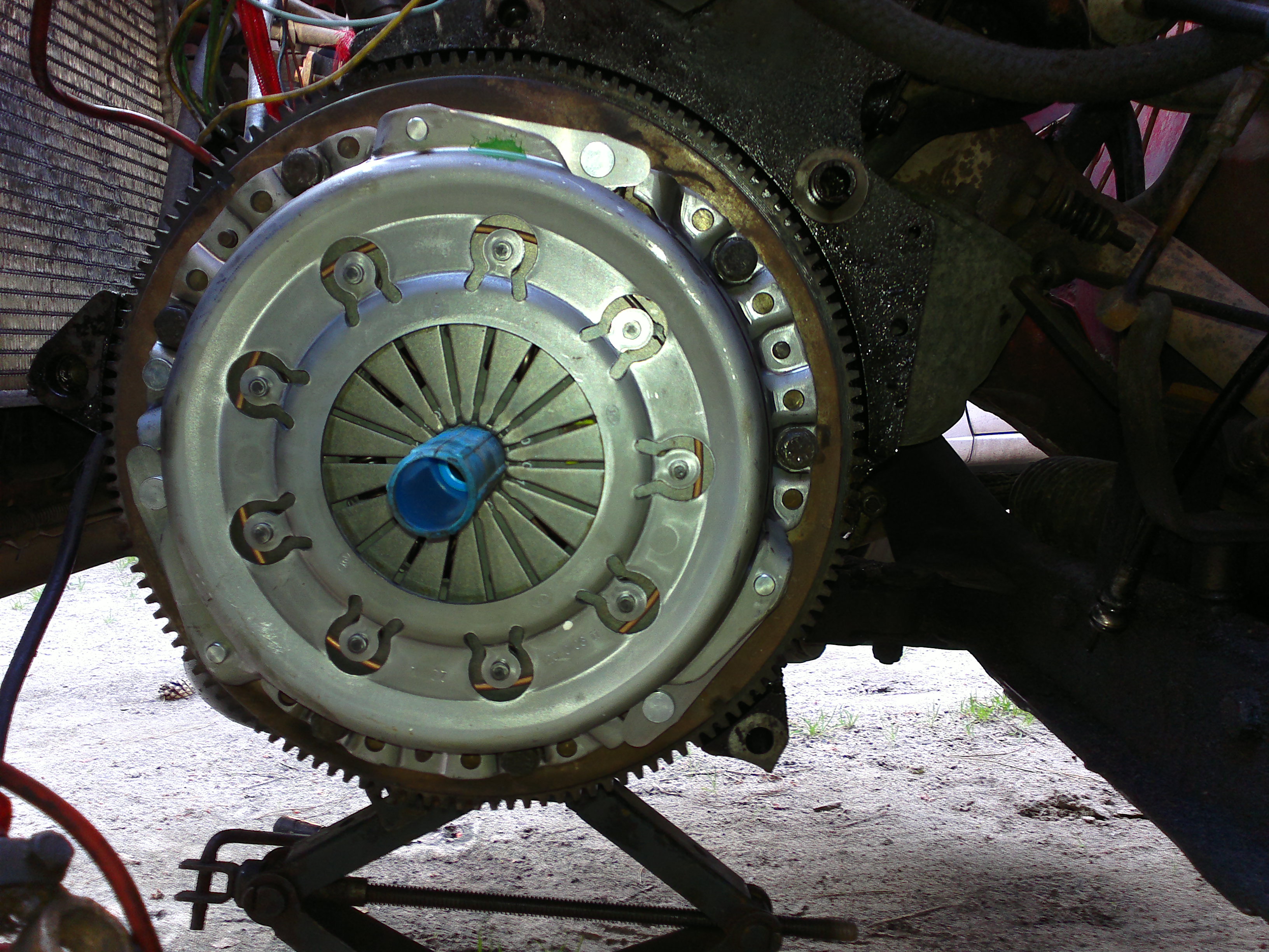

Jakoś tak mało czasu zrobiło się mi się ostatnimi czasy, dlatego też wieje nudą w temacie walentynki.

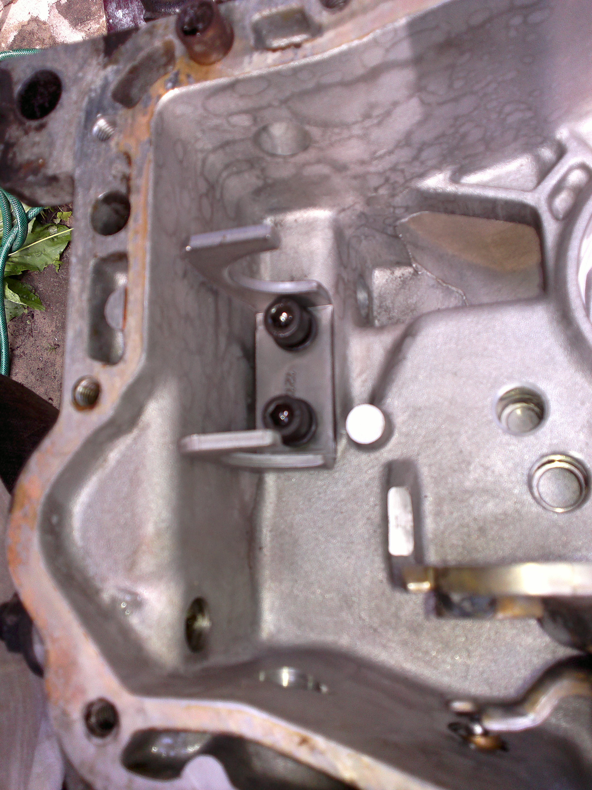

W ubiegłe lato drążek zm. biegów który przesuwał się w prawo tak jakby by był jeszcze przynajmniej 9 bieg i rozerwana osłona półosi która dała o sobie znać na zlocie PKP skłoniła mnie do postawienia auta na kobyłkach.
Przyczyną tak dziwnego skoku dźwigni zmiany biegów była pęknięta blokada przesuwnika w skrzyni biegów, przy okazji przeglądu skrzyni, wymienione zostało sprzęgło LUK i uszczelniacze wodzików w skrzyni. Maglownica( regenerowana Lauber) pamiętająca jeszcze czasy 205 CT poleciała do kosza, w zamian trafił magiel ze wspomaganiem, pompa polecała w miejsce paska osprzętu a przewód ciśnieniowy dopasowany został do nowego umiejscowienia pompy. Wspomaganie działa, były mniejsze i większe problemy, ale zostały rozwiązane.Oczywiście drążki, końcówki kierownicze i osłony gumowe zamontowane zostały nowe.
Elektryka silnika wymagała całkowitej wymianie, zmęczone przewody zastąpiły świeże.
Kompletny rozrząd zagościł po drugiej stronie silnika INA, DAYCO
Osłony przegubów smarkające smarem wewnętrzną część felg wymieniłem na nowe, przeguby mimo przebiegu bez luzów.
Na zwieńczenie pracy wymieniony został olej millers 10w40 EE i wszystkie filtry KNECHT-a.
Od tamtej pory pokonuje kolejne tysiące kilometrów, bezawaryjnie i bezpiecznie wożąc m.in. naszą córeczkę
