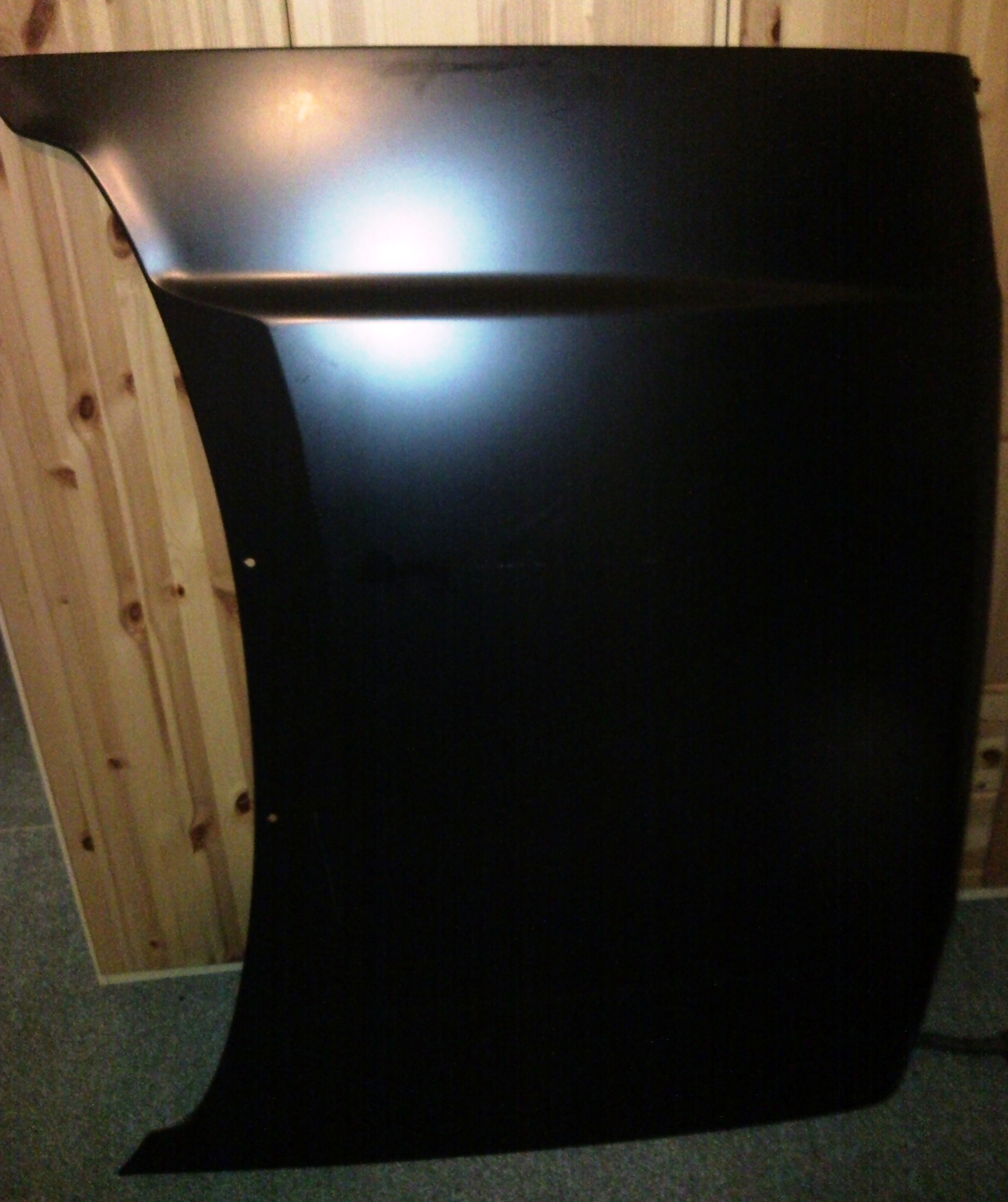

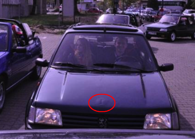

Z innej beczki... Maskę masz z laminatu? Zastanawia mnie to zniekształcenie na masce w miejscu zaczepu?

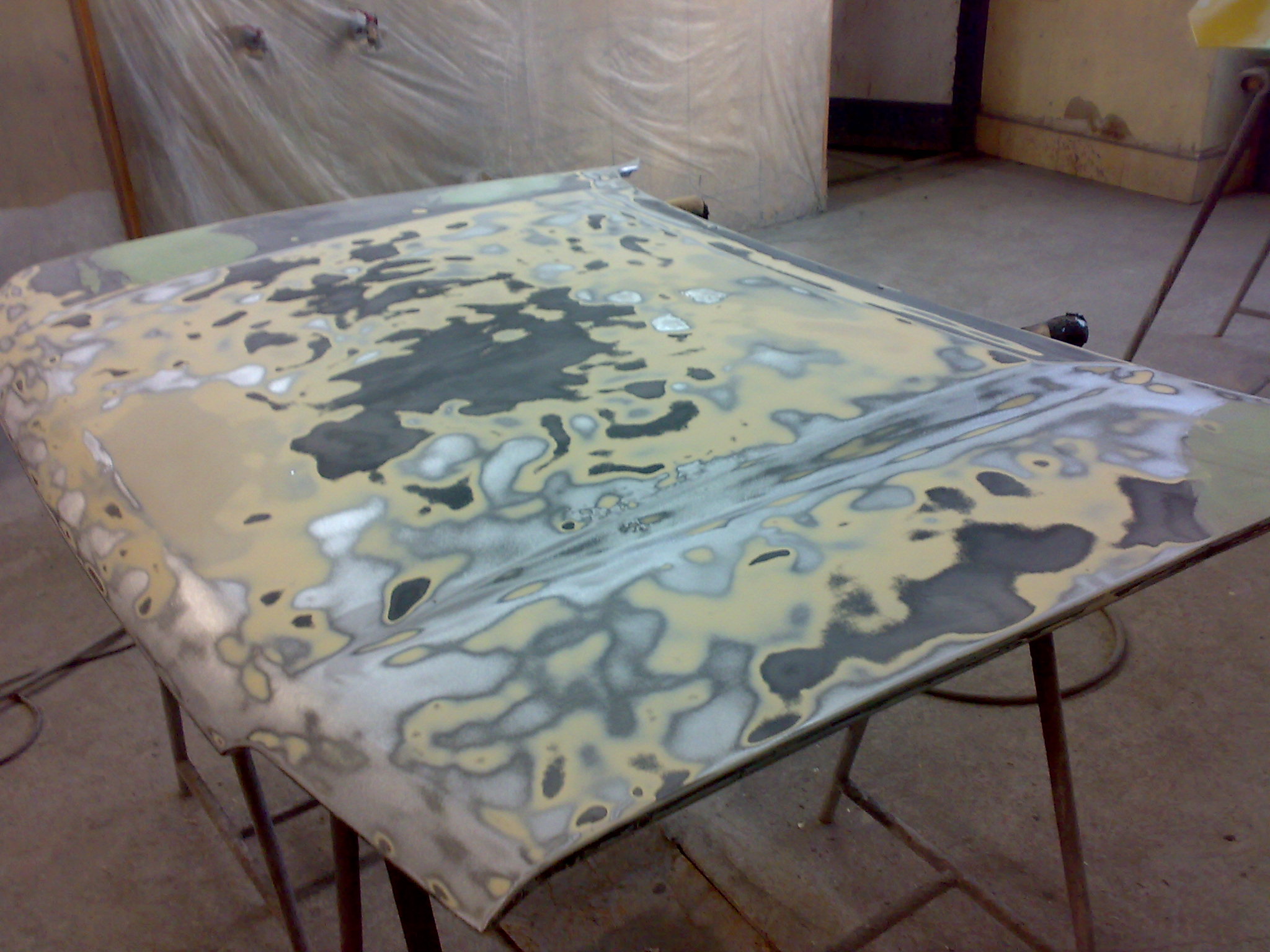

Fragment który zaznaczyłeś to tzw. purchel wstydu :) Garbatą maskę, którą obecnie mam na samochodzie, kupowałem w czasach w których nikt jeszcze nie śnił o odlewach z laminatu, a zdobycie oryginału graniczyło wtedy z cudem. Gdy pojawiała się oferta sprzedaży maski z automata, jej stan był kwestią drugoplanową. Kierując się tą zasadą, nabyłem maskę która wymagała gruntownej odbudowy...
Niestety ilość szpachli, której nałożenie było niezbędne, aby ową maskę wyrównać, musiała w którymś momencie pęknąć, czego efekty możesz podziwiać na załączonym w Twoim poście zdjęciu. Jeżeli ktoś jest zainteresowany jej naprawą i montażem na swoim aucie, to zapraszam do kontaktu. Niebawem lakierowania doczeka się zakupiona kilka lat temu nowa, oryginalna garbata maska, czyniąc peugeota autem bez grama szpachli.
simon3
Posty: 1082
Re: 205 Forever GTI-6
Post autor: simon3 »
Nie ukrywam, że w planach mam zakup takiej maski, a pytanie (wątpliwość) wzięło się stąd, że gdzieś tam w łepetynie jest założenie maski z laminatu :) Pomyślałem, że to może "wada fabryczna" :P

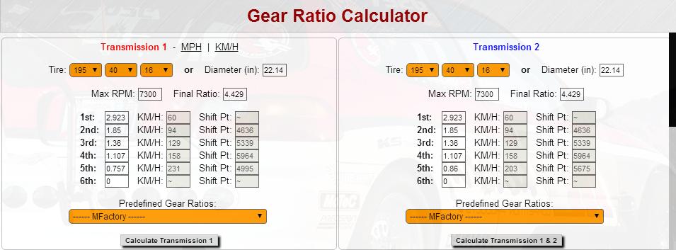

Aktualnie trwają pracę nad złożeniem nowej skrzyni biegów, która bardziej będzie odpowiadała charakterystyce obecnego silnika, który pokazuje swoje możliwości dopiero w górnym zakresie obrotów.

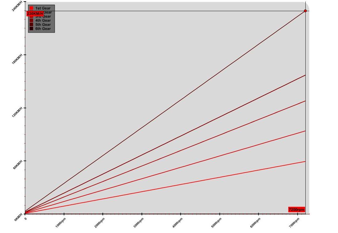

Wybór padł na sprawdzony zestaw czyli na seryjną, pięciobiegową skrzynię z 1.9 GTI uzbrojoną w przełożenie główne 4.429 z 405 Mi16 oraz dołożonym piątym biegiem z diesel'a (przełożenie 0.757).
Poniżej schemat pokazujący jak powinny kształtować się prędkości na poszczególnych biegach.
Rysunek po lewej stronie dotyczy wyżej opisanej skrzyni - po prawej zaś skrzyni z przełożeniem z Mi16, ale bez długiej piątki z diesel'a.
1.9 GTI przełożenie z mi16 piątka z diesel'a vs 1.9 GTI z przełożeniem głównym z mi16 i zwykłą piątką.jpg
Jest realna szansa na zamknięcie szafy :)

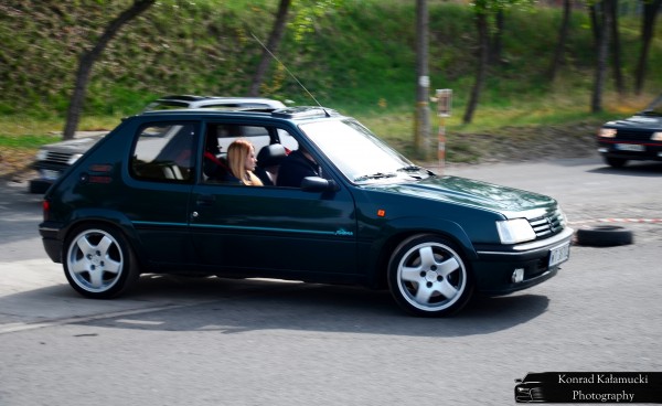

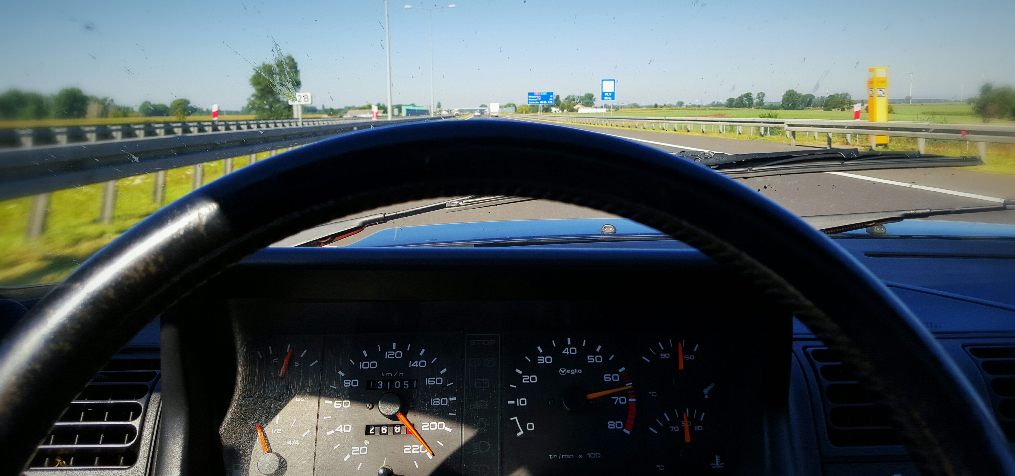

Auto ostatnio porobiło nieco kilometrów po kraju, pokonując tym samym 7000km od momentu odpalenia pod maską XU104RS. Udało się również sprawdzić prędkość maksymalną na seryjnej skrzyni z 1.9 GTI XU9JAZ. Wynik zadowala... ale będzie jeszcze szybciej :)

Może wskazanie licznika nie jest adekwatne do faktycznej prędkości?
Mam na myśli fakt, że może szybciej jedzie niż wskazuje prędkościomierz?? Albo wolniej :wink:
Wskazania przewidziane przez producenta są dla kół o rozmiarze 14" Zmiana na inny rozmiar na pewno ma wpływ na wskazanie prędkości, a już na pewno na długość drogi.
Nie to żebym się czepiał :) ale może jest jeszcze lepiej niż widać :shock:

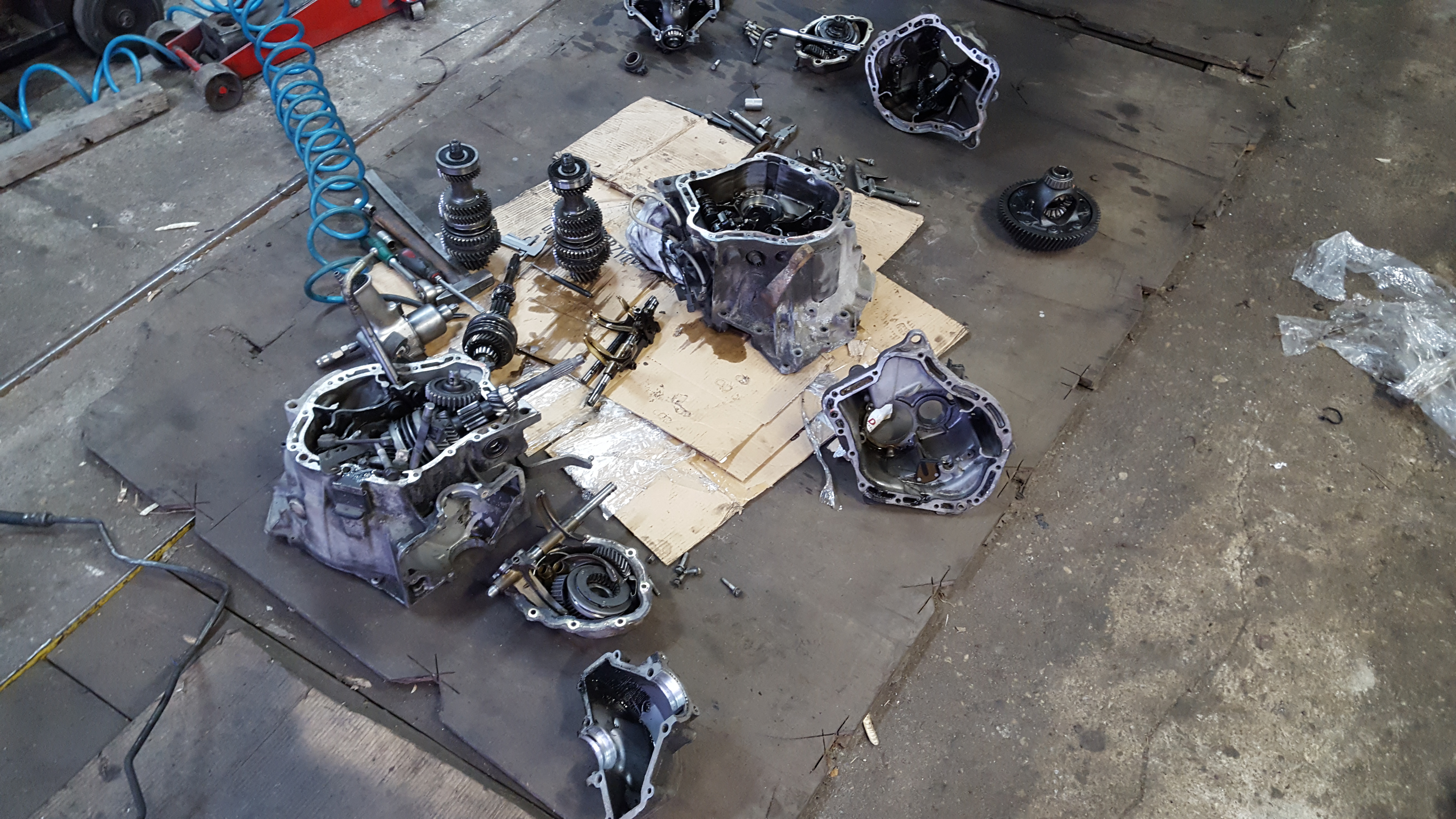

Aktualnie pug wisi na podnośniku, a tuż pod nim z dwòch skrzyń biegòw powstaje Frankenstein, o przełożeniu głòwnym 4,18, ktòry powinien dodać jeszcze nieco zrywności Foreverowi, ograniczając jednocześnie top speed do 204 kmh.

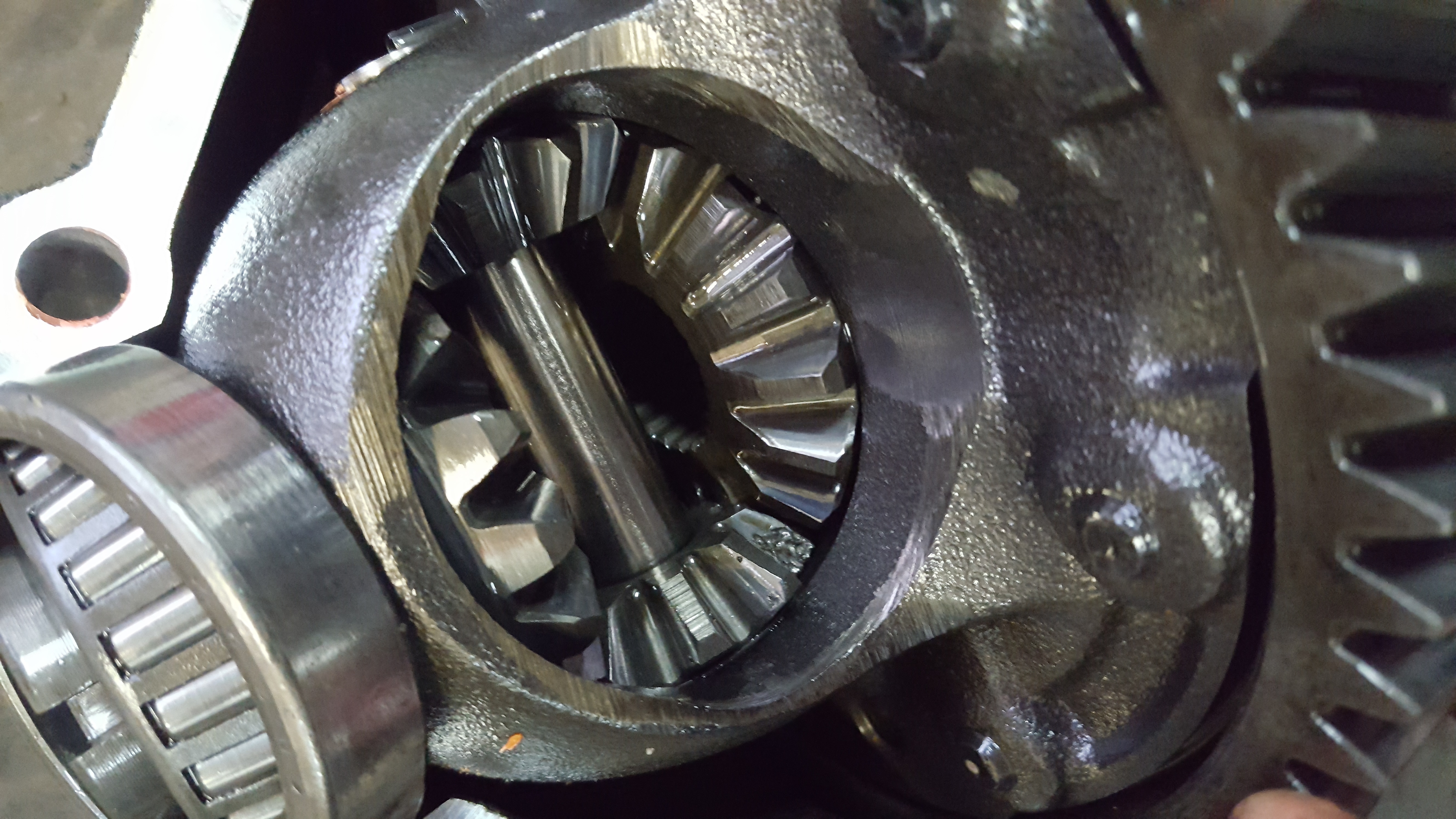

Przy okazji domontażu skrzyni biegòw od 1.9 GTI, ktòra siedziała w aucie do tej pory, na jaw wyszły takie oto kwiatki:
Zerwane dwa zęby w dyferencjale, nie wròżyły tej skrzyni długiej przyszłości, także opròcz przełożenia głòwnego, wymieniony został ròwnież dyfer. Podmiance uległ też synchronizator drugiego biegu, ktòry powoli dawał o sobie znać.

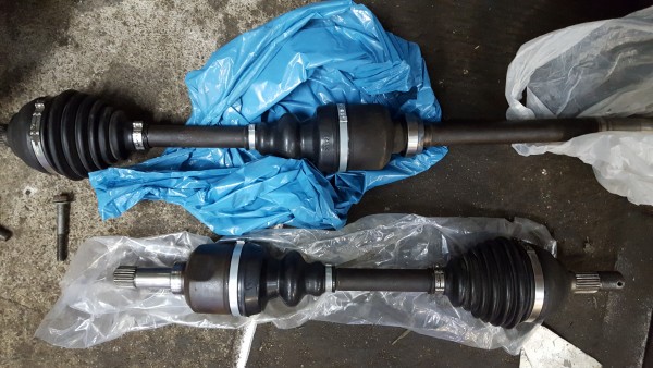

Opròcz tego do regeneracji swożnia na Słomanią poleciał lewy wahacz. Obie strony dostały ròwnież nowe tuleje.
Wymieniona została przy okazji poduszka reakcyjna przy skrzyni.
Na inspekcje poleciały także pòłośki. Tu skończyło się na wymianie osłon i łożyska. Przeguby mimo iż nie mają lekko, były w stanie idealnym.
