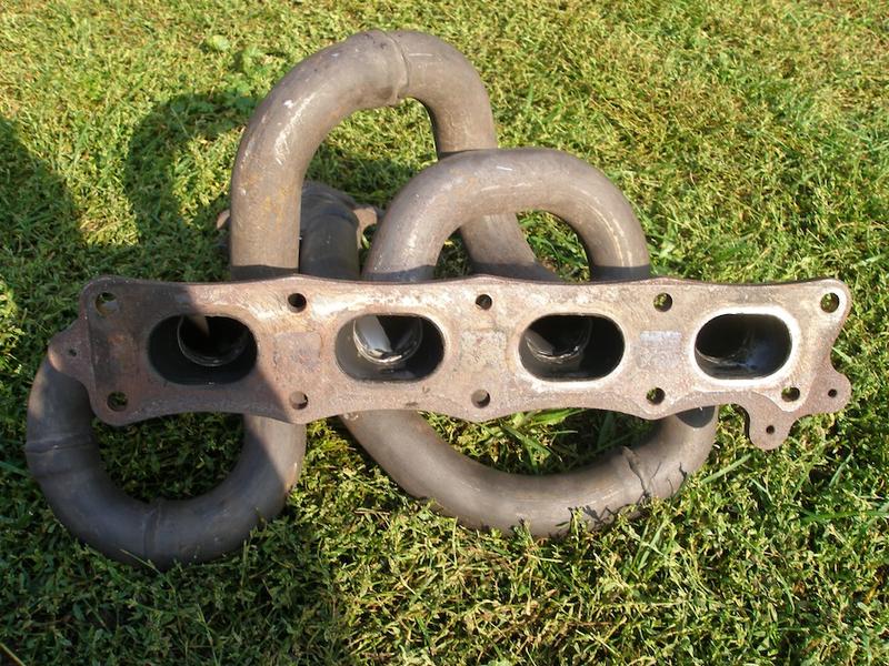

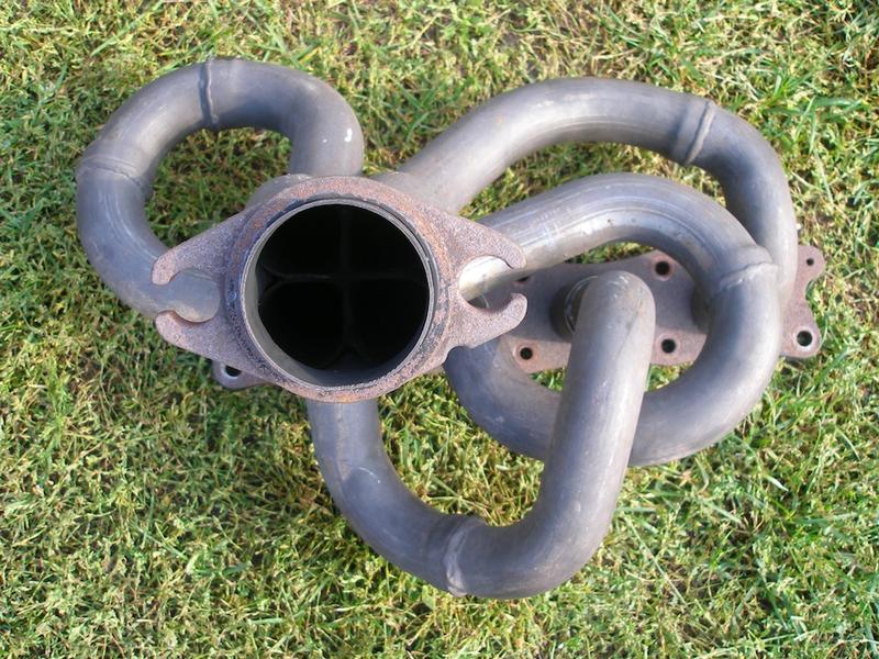

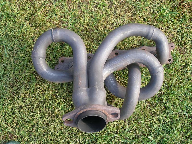

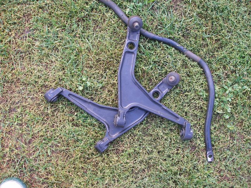

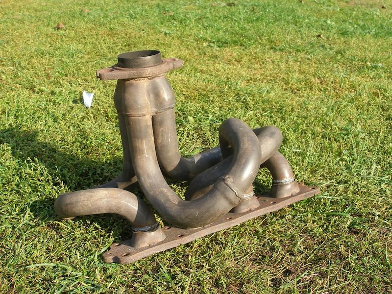

Drugi zestaw wahaczy z 309 GTI razem ze stabilizatorem.
No i dzielo sztuki, przerobiony kolektor z 306 GTI6. Plug&Play do komory 205
:D :D :D :D :D

No jeszcze tylko silnik pod maske 8)

Z swojego doświadczenie powiem ci że gruby stabi od 309 nie ma sensu bez co najmniej 22-24mm stabi z tyłu.

Co do stabilizatora to wlasnie niedawno o tym czytalem na 205 GTI drivers, jedyne rozsadne rozwiazanie to stabilizator z gti16, bardzo trudny do namierzenia niestety..
