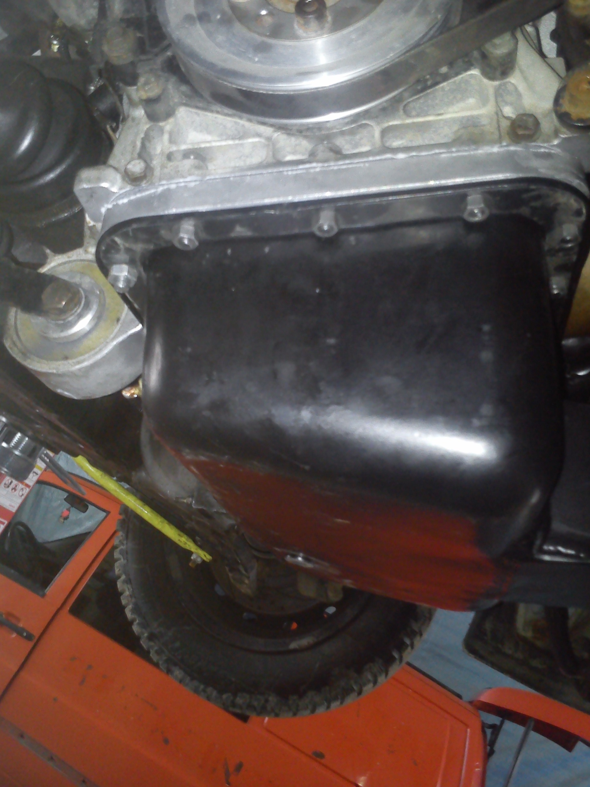

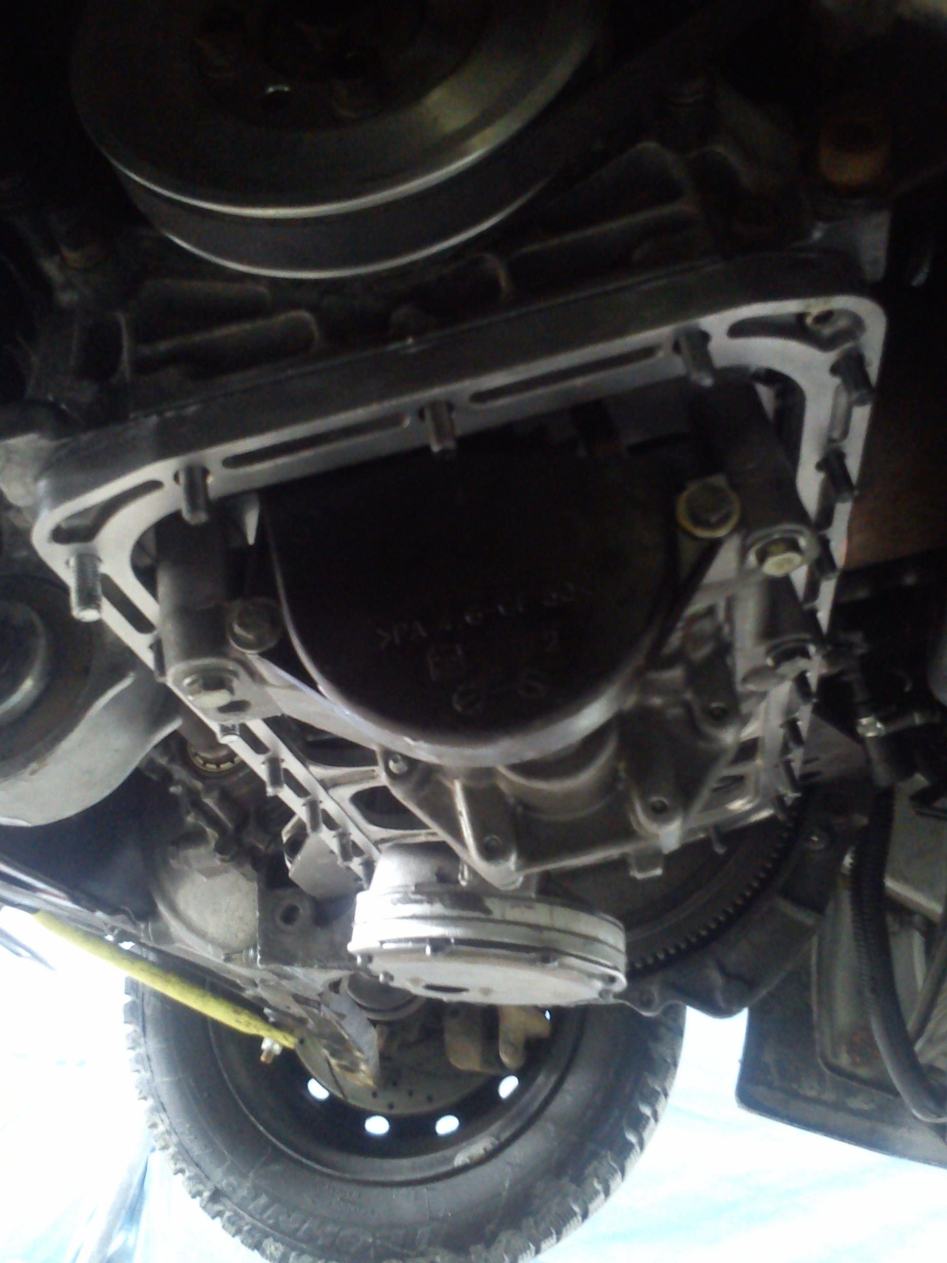

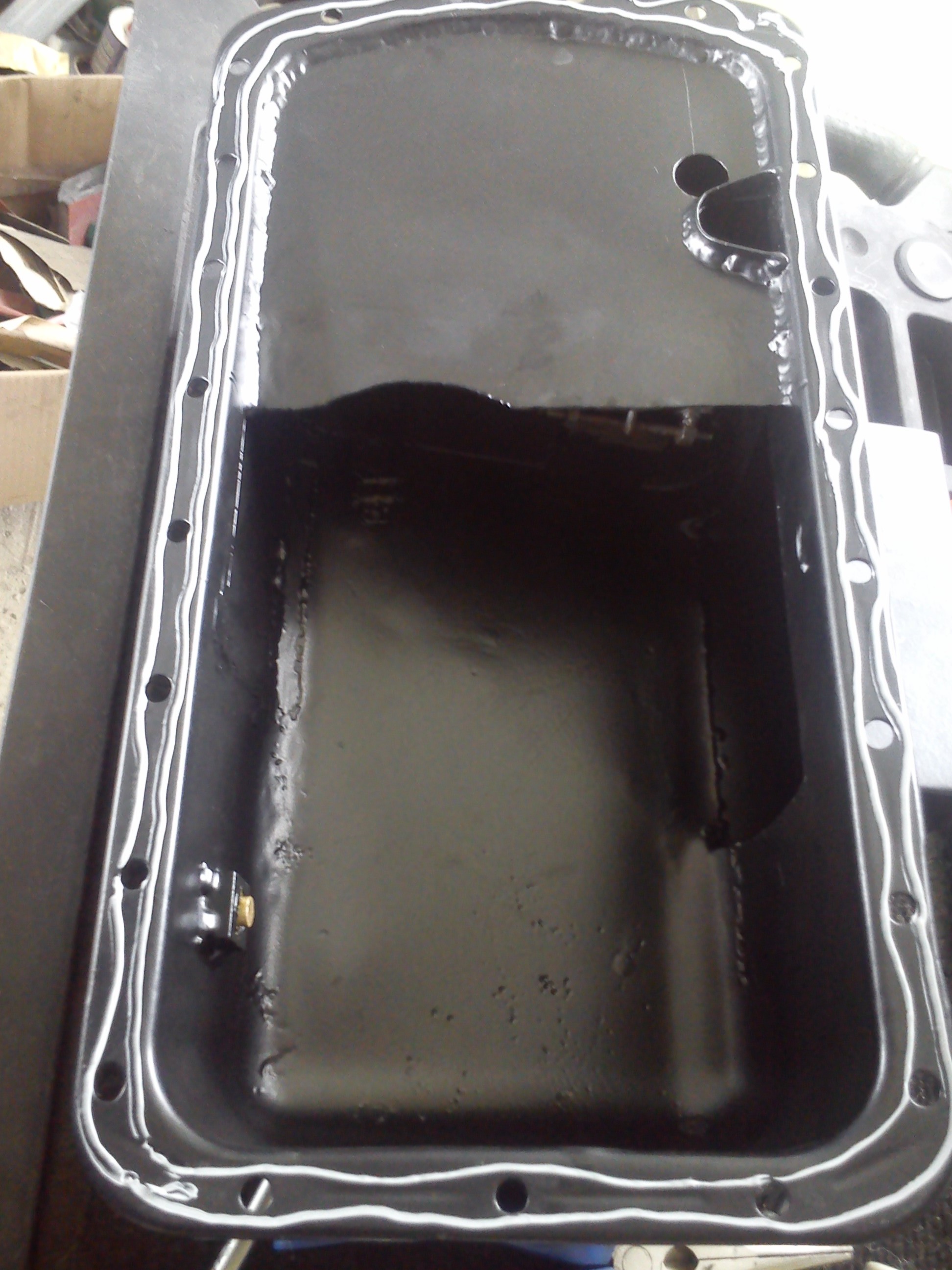

wywaliłem alu miskę, wstawiłem głęboka stalowa vol.4

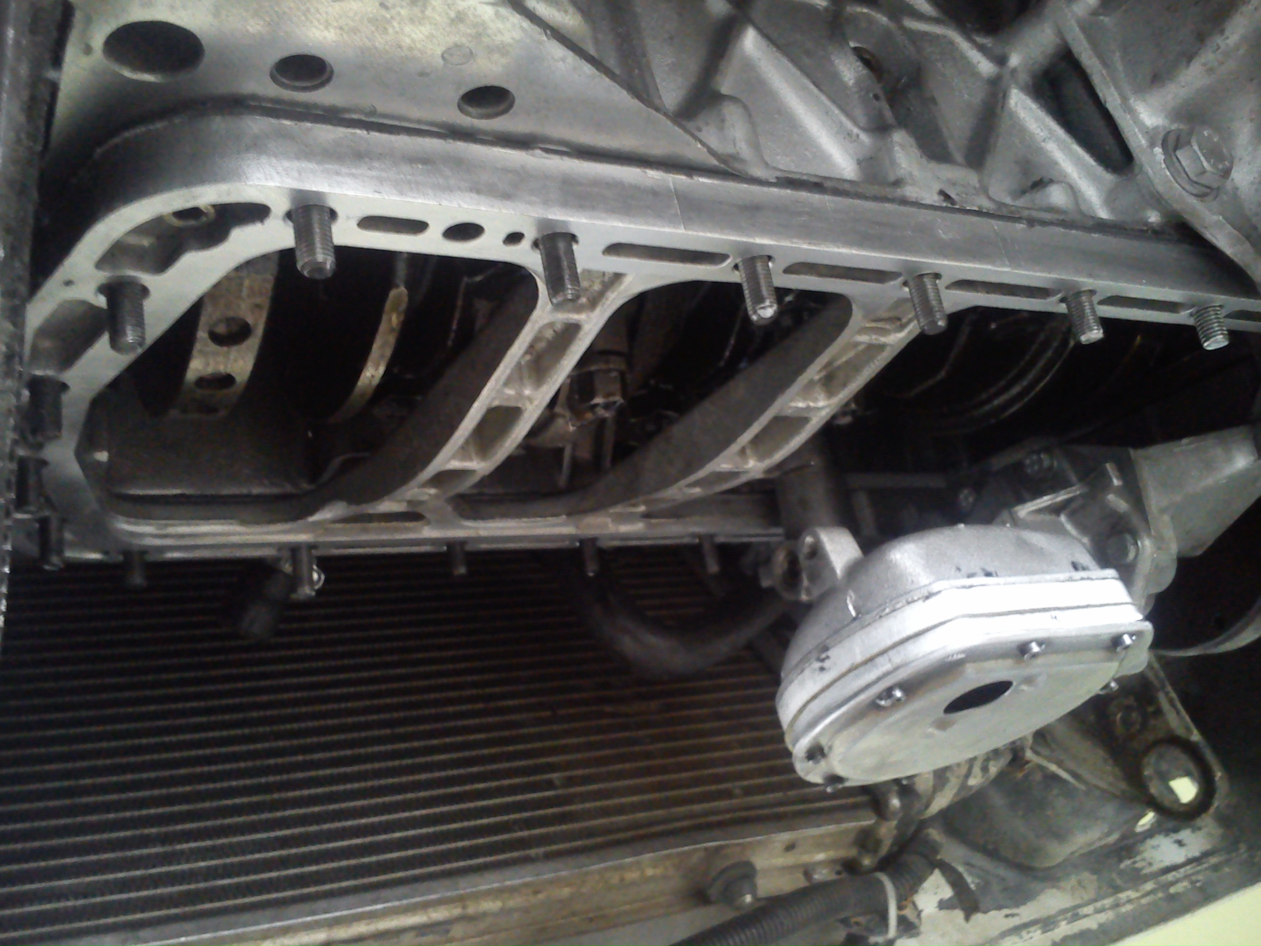

przegroda pompy oleju OUT, zbiornik dodatkowy z boku miski OUT.
Zamiast srub wjechały szpilki do mocowania miski olejowej, jedna uszczelka pod miskę, jedna pod przekładkę alu żeby juz zakończyć temat wycieków.

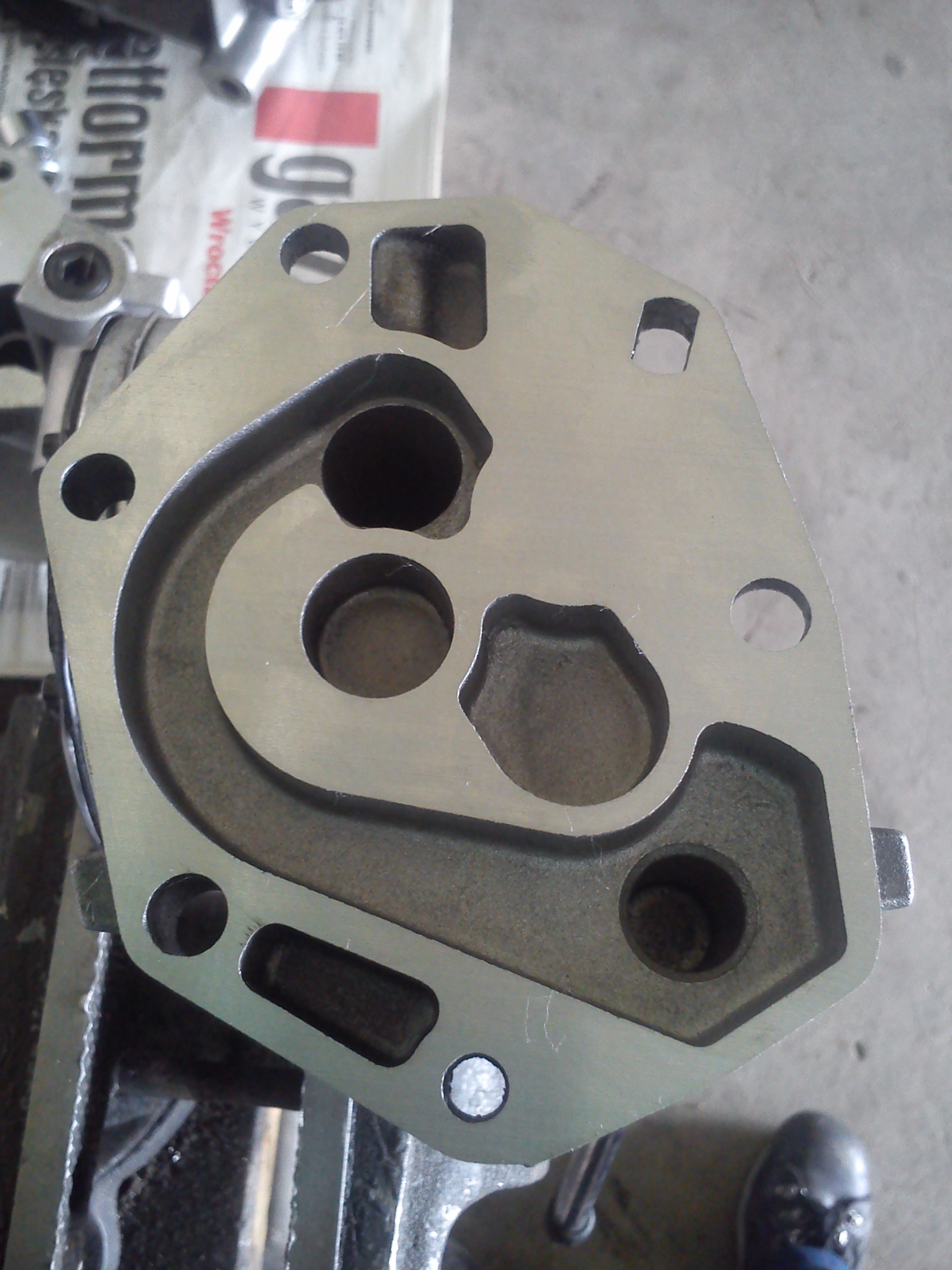

Pompa oleju rozebrana w mak, wyczyszczona, płaszczyzny przeszlifowane aby nie bylo strat w ciśnieniu oliwy. poskładane i zalane 8l oliwy :D max stan

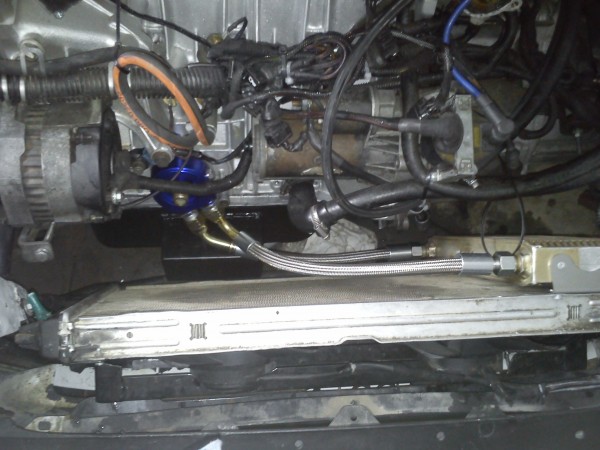

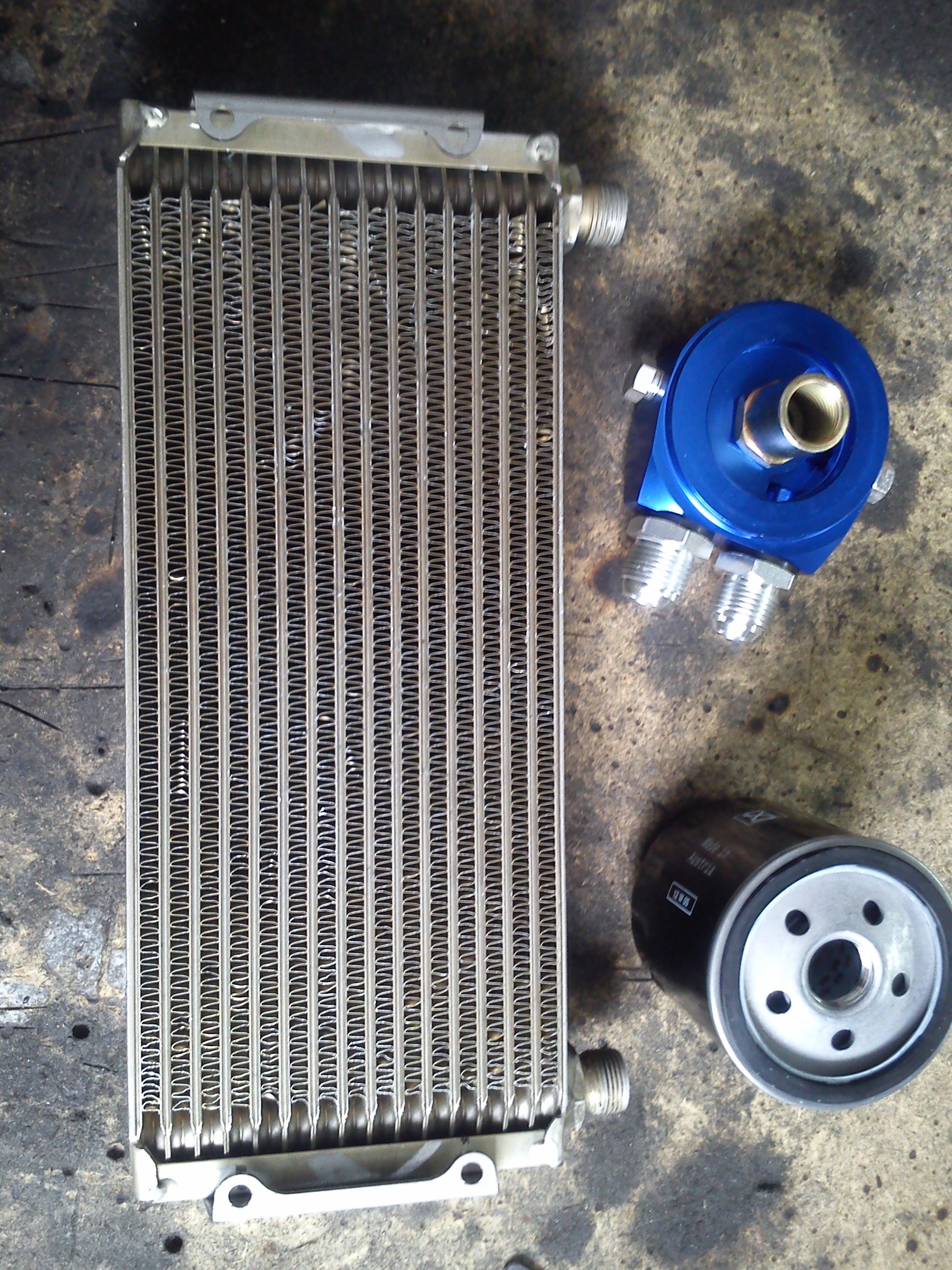

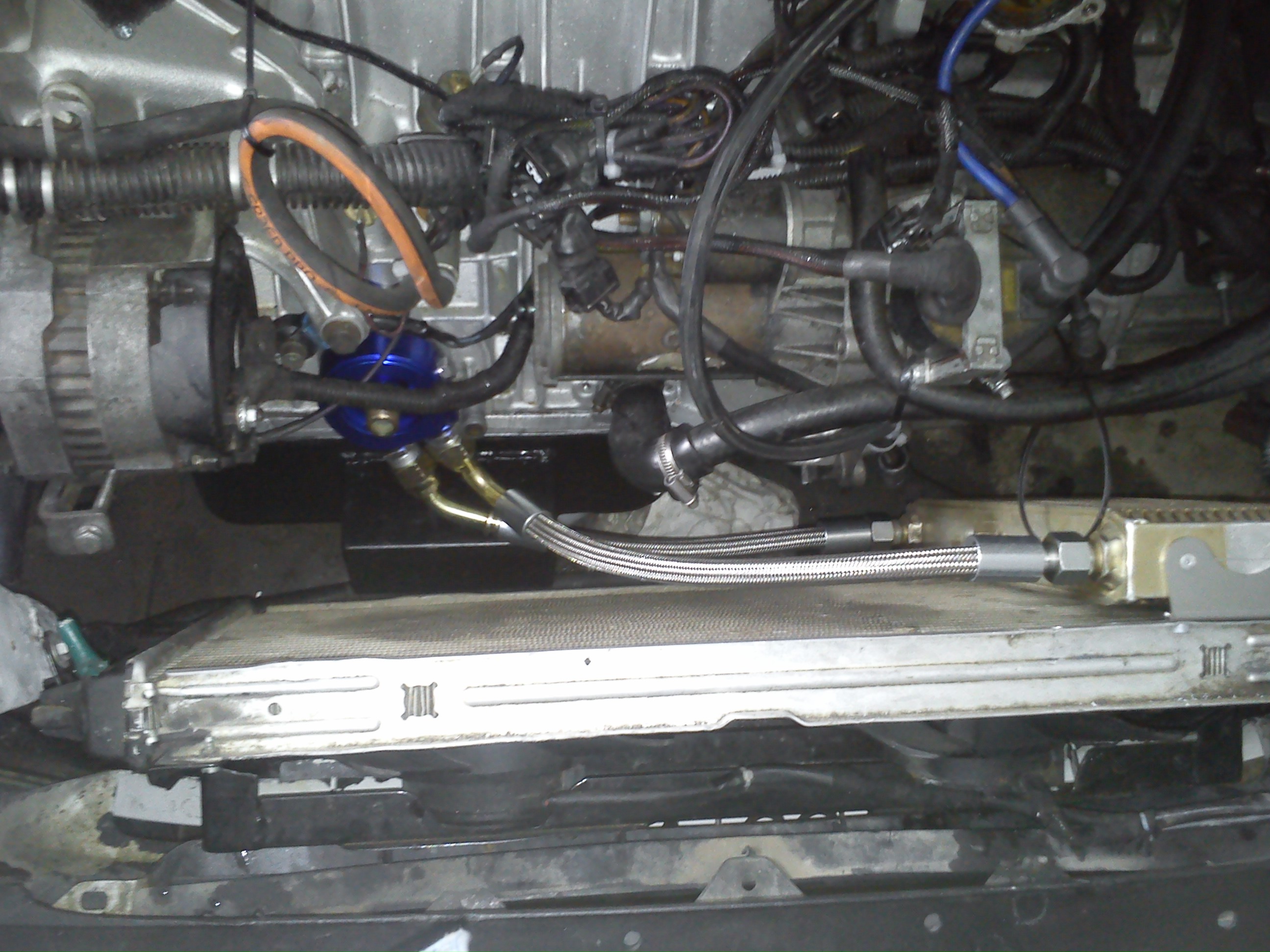

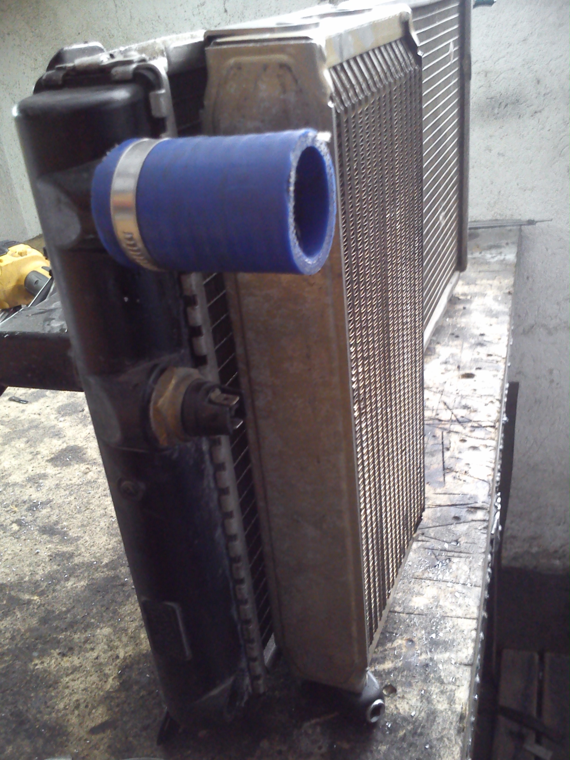

Wyleciala tez oryginalna chlodnica oleju i aktualnie pakuje chłodzoną powietrzem
Nowa chłodnice oleu z racji jej kolosalnych rozmiarów montuje za chłodnica wody zeby olej mi nie przymarzał:D Później zobaczymy jak sie to bedzie sprawowało i wleci na przod auta.

stef to dzwne bardzo, ja po 3 min torze mam 110st, nigdy dluzej nie katowalem,wiec nie wiem czy sie dalej nagrzewa . A pojemnosc ukladu aktualnie to ponad 8l, a dojdzie do tego chlodnica oleju, 4m przewodu o sporej srednicy do accu i accusump 2l czyli calkowita pojemnosc wyniesie ok 11l.
teraz wydaje sie mi ze bede mial problem z dogrzaniem oleju, ale wlasnie dlatego dalem chlodniczke oliwy za chlodnice wody aby go dogrzewala.
