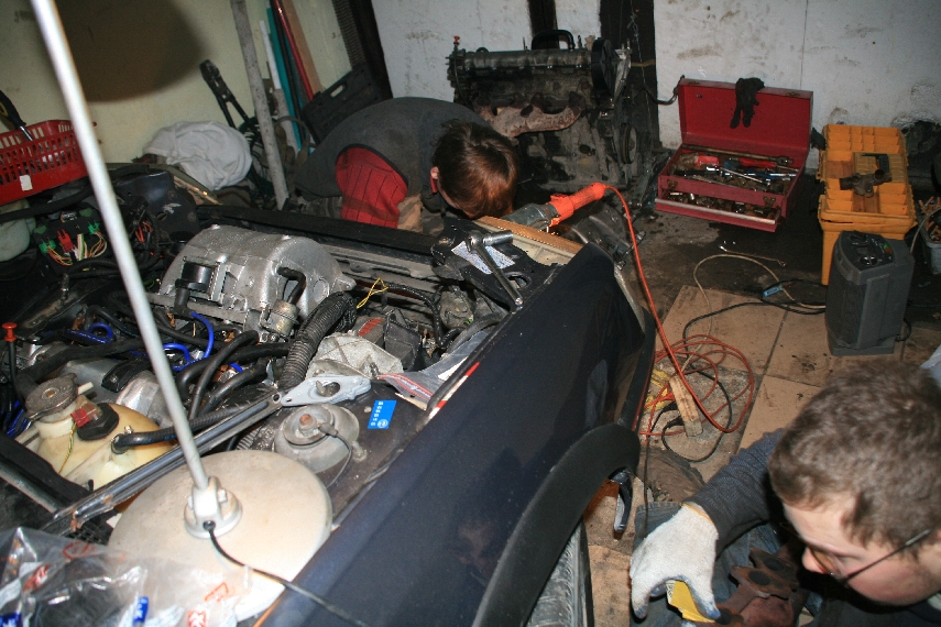

Szczególnie dużo zaczęło się dziać od 22 marca kiedy to przywiozłem nowy silnik od Martinopa.
23 marca w nocy auto zostało odebrane przez Kamila(Kamkiler
) odemnie z domu, a silnik przetransportowany moją dzielną Vką do Kamila.

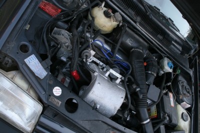

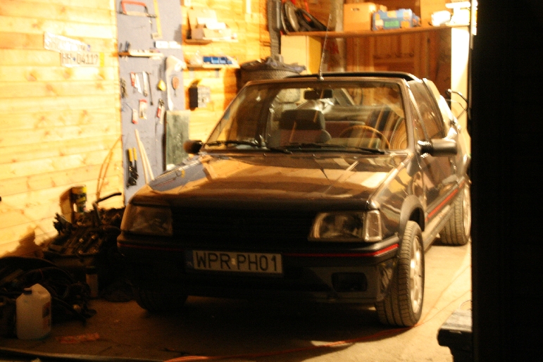

W nocy 27 marca w zasadzie 28 marca silnik składany od podstaw przez Złotego dla Martinopa po przejechaniu 700km od generalki zagadał u mnie w CTI.
Mimo problemów tuż po odpaleniu 28 marca o 06:30 odjechałem na nowym silniku do domu.
Czyli 4 dni później miałem już auto spowrotem w domu po wymianie silnika i skrzyni biegów.

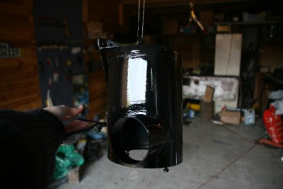

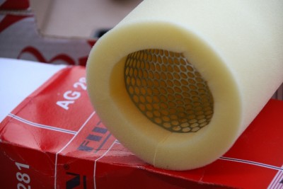

Zdjęcia z prac przy aucie: Kolejnym bardzo ważnym dniem jest 2 kwietnia kiedy to w końcu ukończyłem proces rejestracji auta. Reanimuję właśnie ramki od halogenów po procesie dokładnego oczyszczenia oddaję je wraz z obudową filtra powietrza do lakierowania.
W aucie z większych rzeczy została już tylko i wyłącznie wymiana dachu z którą się zupełnie nie śpieszę.
Zostały już naprawde małe detale - takie które w zasadzie są nie widoczne, ale mnie denerwują - wszystko zostanie usunięte.
I tak na dobranoc - Ślicznotka w sypialni

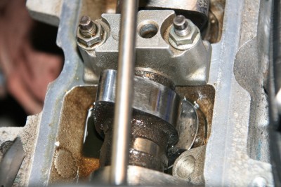

Komentarz do pliku: Wałek z MI16 - zdjęta pokrywa podczas lokalizowania przyczyny braku ciśnienia oleju.
chyba nie miales na mysli walka rozrzadu
jesli tak to ciekawi mnie praca silnika przy rownoczesnym otwarciu zaworu ssacego i wydechowego.

heh... coś mi się ubzdurało podczas rozmowy ze złotym, a że późno było to nie pomyślałem co piszę... chyba że mi się nie wydawało

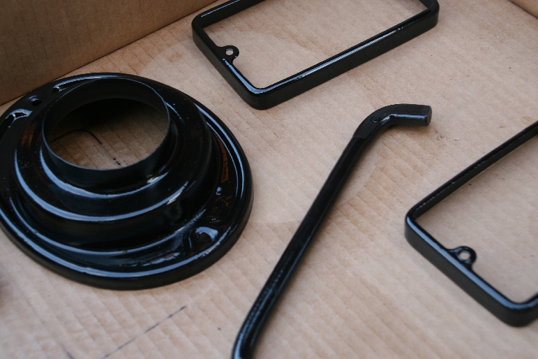

Świąteczny lany poniedziałek nie zapomniałem o mojej Ślicznotce.

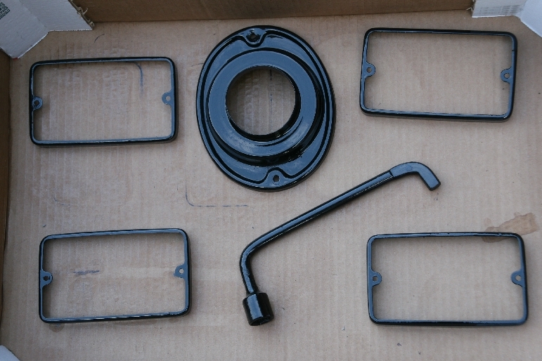

W końcu po mozolnym procesie oczyszczania elementów do lakierowania w końcu mogłem prysnąć je szprejem.

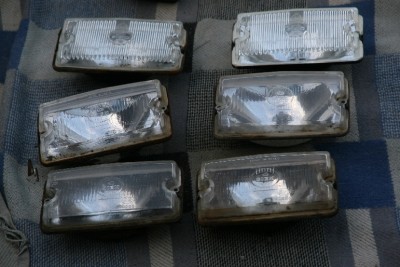

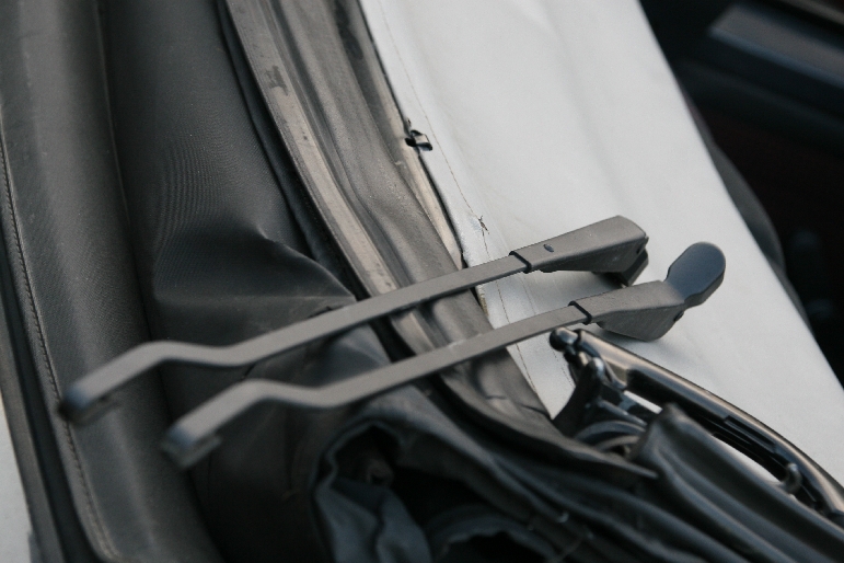

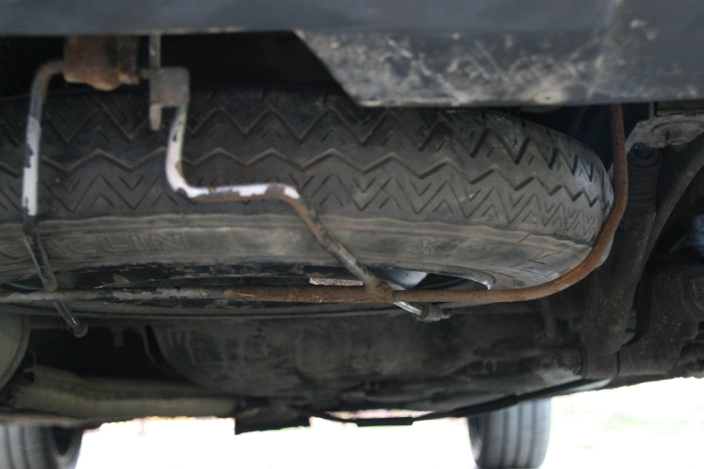

Oto wyniki tych działań: Wykonałem przegląd halogenów - 2 komplety długich i 1 przeciwmgielny. 2 Komplety w stanie w zasadzie idealnym, jeden komplet długich niestety, odbiega daleko od ideału... W końcu zamontowałem koło zapasowe, ale trzeba było w tym celu ulepszyć odrobinę fabrykę i dospawać rurkę blokującą koło w koszu. Teraz działa idealnie dla koła dojazdowego. Polakierowane już dawno temu lakierem strukturalnym wycieraczki w końcu zamontowane, podobnie psiki od Xary, a jutro odbieram nowy silniczek spryskiwaczy. Montaż polakierowanej obudowy filtra na dniach, ale nie mógłbym tego zrobić bez nowego filtru

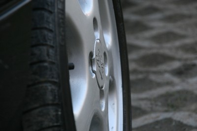

no nie mów że zakładasz mu 18" felgi
Jarmarek
- Posty: 1435
- Posiadany PUG: 205 CTi
- Numer Gadu-gadu: 2422735
Re: 205 `Ślicznotka` CTI, czyli Jarmarek story :)
To był oczywiście żart, choćby z tego powodu:
Opony 235/40/18 są zdecydowanie za duże, ale 205/40/18 bez dystansy zmieściłyby się elegancko.
