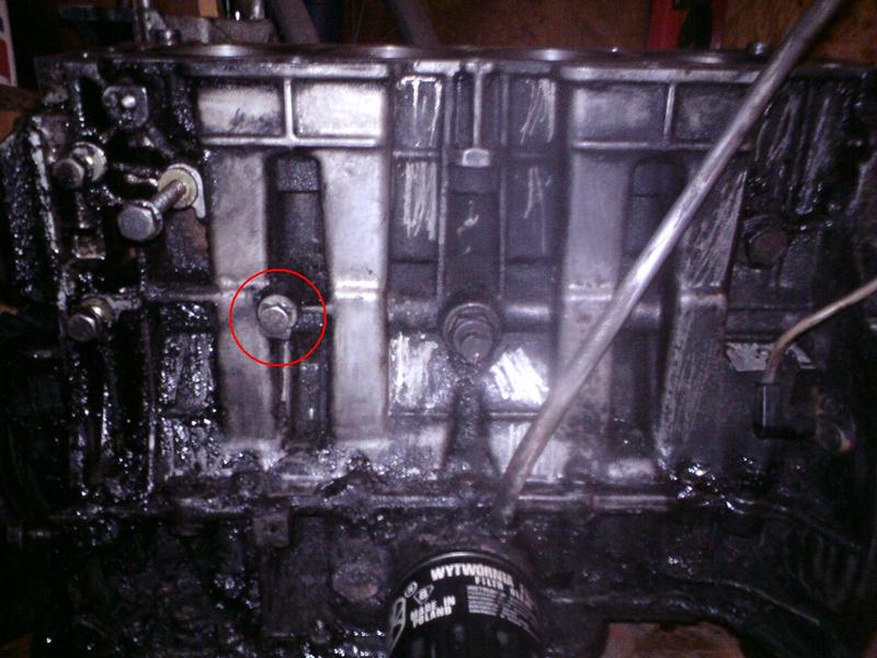

właśnie zabrałem sie za czyszczenie silnika i napotkałem pewną śrubę i nie wiem do czego ona jest ??może na wiązka kabli które idą do alternatora??

Re: Silnik TU1M Zgaduj zgadula
czujnik spadku cisnienia oleju.
moralez a czujnik ciśnienia oleju to nie ten obok bardziej na środku bloku, bo to jest jakas sruba O.o, zajrze do swojego zaraz to powiem.
Edit:
Zajrzałem nawet cyknąłem foto proszę :
tam powinien być ów haczyk to podtrzymywania kabli od alternatora.
też mi sie tak wydaje,na czujni to nie wygląda,był bym bardzo wdzięczny
Ok wielkie dzieki,czyli tak jak myślałem

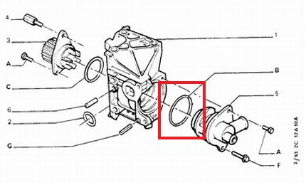

cyborg
- Posty: 994
- Rejestracja: 14 lut pn, 2005 3:25 pm
- Posiadany PUG: Ex 205 XS 1,4 75 KM
- Lokalizacja: Brodnica
Mialem podobnie ale mi ciekl ten oring miedzy korpusem a blokiem, zaznaczony na rysunku litera C. Zeby odkrecic ten korpus jest duzo zabawy, trzeba zdjac pasek rozrzadu i odkrecac sruby czesciowo z gory (dojdziesz do 3) a czwarta z kanalu najlepiej. Krocca nie trzeba odkrecacale ja mialem odkrecona lape silnika (z innego powodu) to jakos doszedlem, nie wiem czy to jest konieczne-choc w sumie odkrecic lape i podeprzec silnik jest latwiej niz babrac sie z kroccem ssacym i uszczelkami pozniej.
Chyba ze chcesz tylko ten krociec od weza zdjac, ale ja radzilbym wymienic obydwa o-ringi bo jak cieknie jeden to pewnie niedlugo zacznie i drugi
- KrakerSx
- Posty: 624
- Lokalizacja: Lublin
Chodzi Ci o oring pompy wody ?? Jeżeli tak to wymieniałem go 3tyg temu podczas wymiany kompletnego rozrządu.
Właśnie skończyłem uszczelnianie tego króćca, oczywiście w aso, ani innych sklepach nie mieli, uszczelki takiej, wiec poszedł silikon, poprzednia uszczelka była lekko pod parciała, i ślimak w króćcu był cały w rdzy, wiec to pewnie tedy, okaże się jutro w trakcie drogi do pracy.
