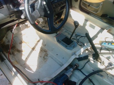

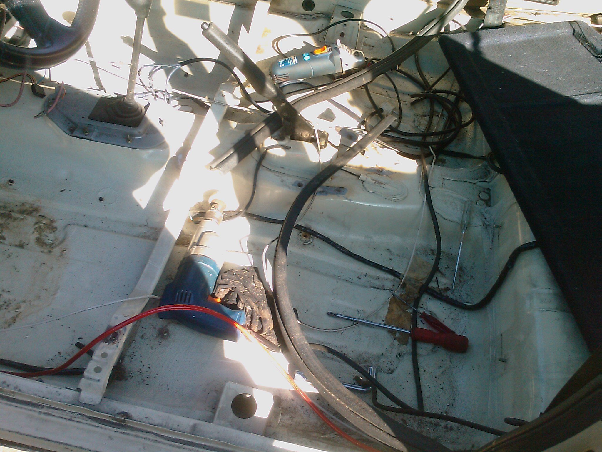

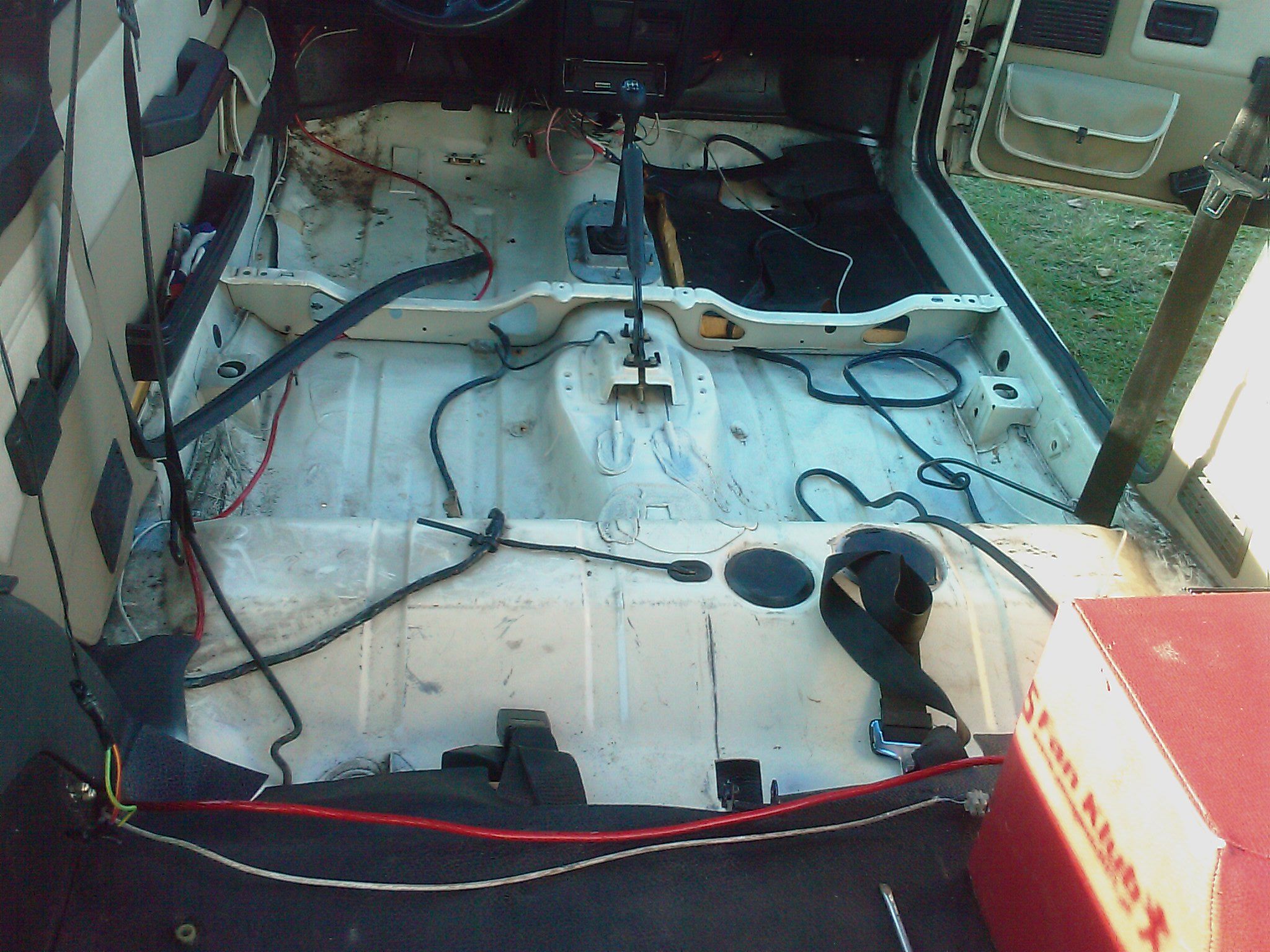

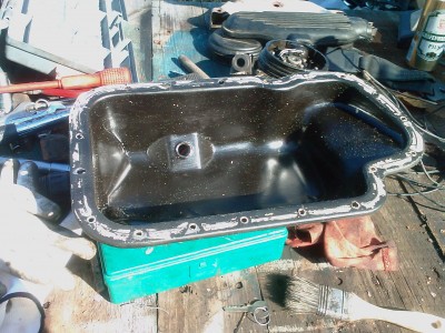

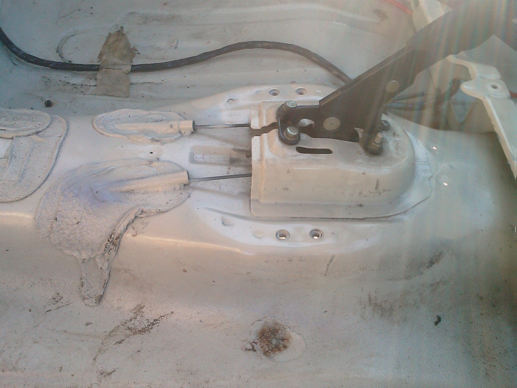

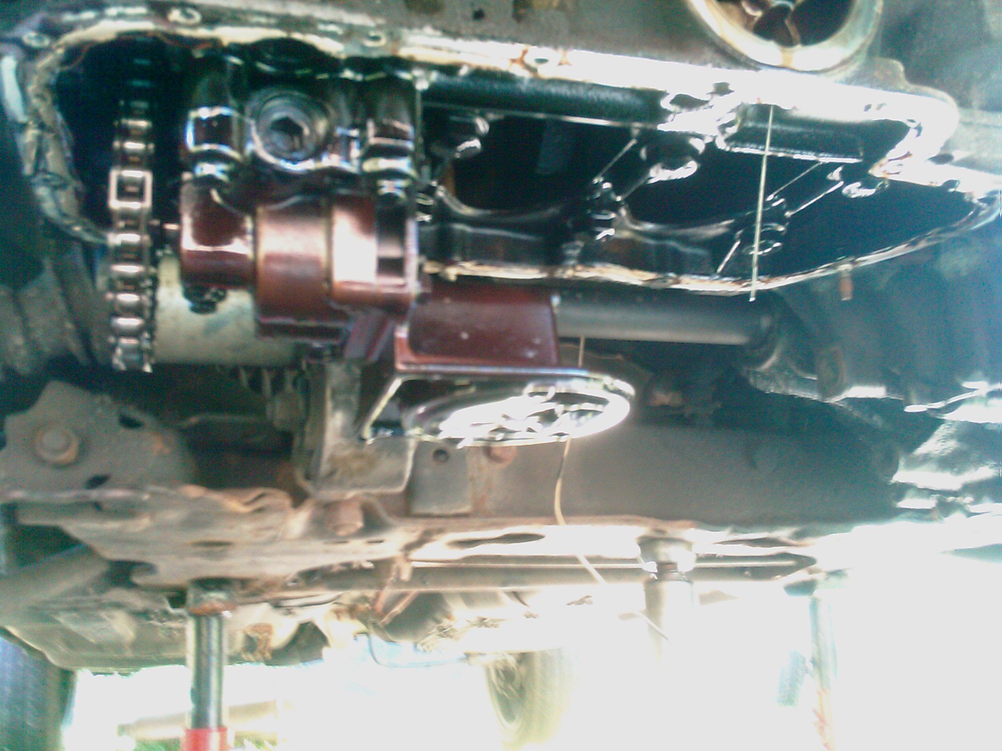

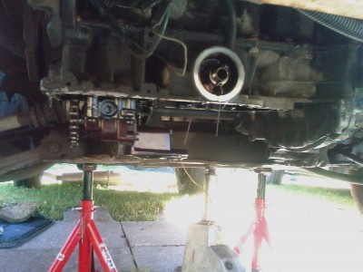

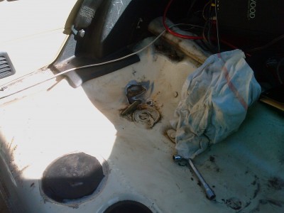

Miska olejowa o której mówił mi Kamil (Kamkiler) została wreszcie zdjęta...brrrrr...wgięcie tak ogromne, że aż łańcuszek od smoka wytarł rowek w misce... przejrzałem łańcuszek i nawet nie widać po nim śladu zużycia. Miskę wyklepałem i założyłem na nowo (czerwony silikon madafaka!) I tak rozmyślam o swapie (najlepiej 2.1, ale może tylko na inne 1.4), więc nie warto było zakładać nowej. W "międzyczasie" zdjąłem cały wydech oprócz kolektora. Potem poleciało całe wnętrze i totalnie mokre wygłuszenia. Podłoga jest w stanie w miarę dobrym. Wszelakie rdzawe ślady przejechałem szlifierką (zacząłem od wiertarki, ale nie miałem za dużo czasu, więc pojechałem na grubo szlifierą). Potem wszystko zabezpieczyłem cynkiem w spreju, a na to farba pod kolor nadwozia ;] Na koniec wygłuszenia z XMa, podcięte pod wymiar. Wykładzina w międzyczasie była czyszczona, suszona, trzepana i co tylko z nią umiałem to zrobiłem - jest lepiej niż było. Co do podłogi to z tyłu po prawej jest jedna dziura na wylot, co mnie straszliwie boli
No nie wiem co dalej - może przy okazji robienia blach pod maską wspawa tam się coś - zobaczę. Wydech został odpowiednio ożywiony - wymieniony "downpipe" razem z sondą, potem w rurze dorobione na nowo mocowania, końcówka rury obcięta i wspawana nowa, a wszystko skręcone na paście uszczelniającej. Do pełni szczęścia brakuje zabezpieczenia podwozia, progów i wymiany amorków z tyłu (zrobienie blach z przodu to nawet więcej niż pełnia szczęścia - to by był chyba nieskończony orga..eee...radość czy coś)

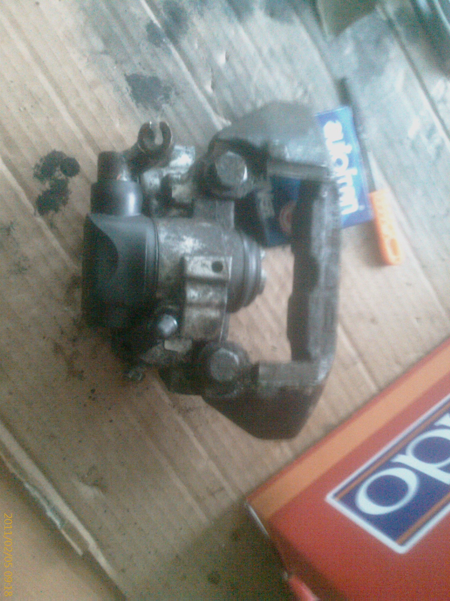

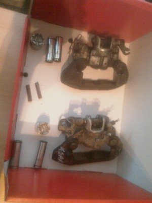

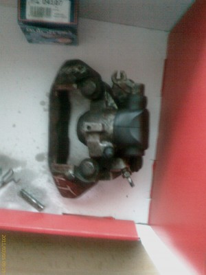

Dzisiaj wleciały na tył odnowione zaciski (rozebrane i ręcznie oczyszczone, potem złożone na nowych gumkach). W przyszłym tygodniu idzie pompa hamulcowa na "renowacje" - gumki już zakupione, tylko czekam na chwilę czasu. Ponadto gumowe przewody z tyłu też się doczekają założenia
Coś jeszcze? Lewy sztywny przewód też pójdzie nowy. Jutro fotkę wkleję jak ostatecznie wyglądały zaciski tuż przed założeniem.

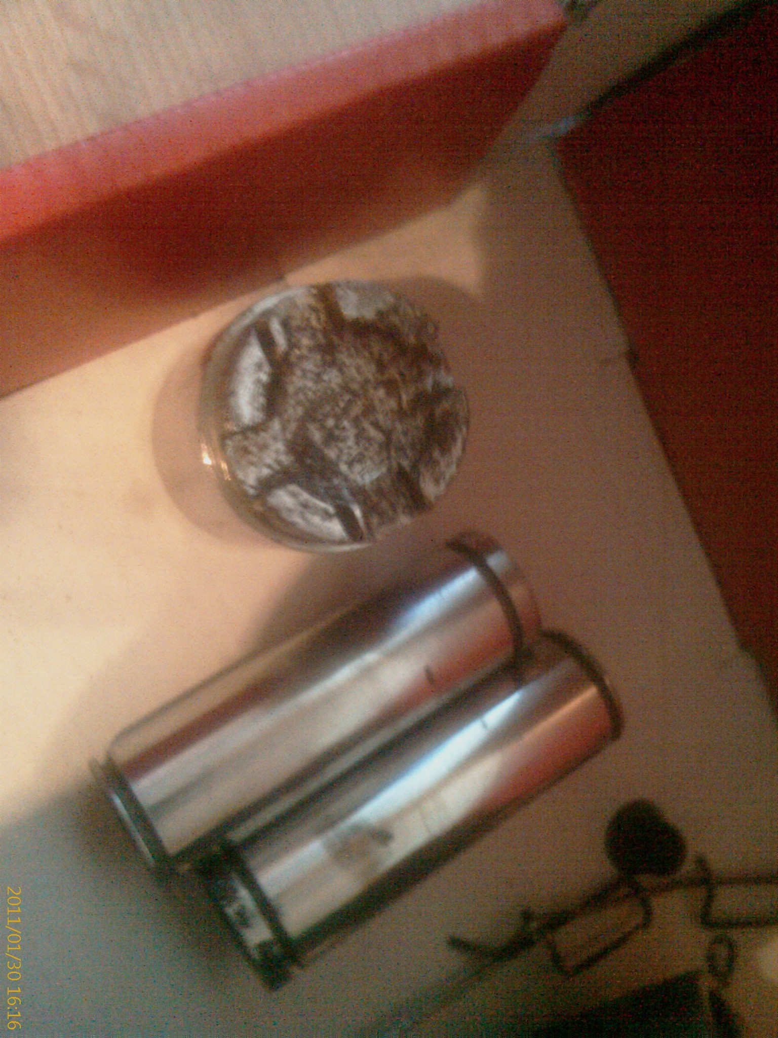

Niżej obiecane fotki zacisków po zrobionej ekspresem "regeneracji" - miałem w planach nawet je wypiaskować, ale nie mogłem czekać, bo mi na poprzednim blokowało lewe koło :/ Oczywiście zacisk rozebrałem, o czyściłem i zaczął działać... Ech... Nie ma to jak zbędne wydatki. Ahaaa.. nie patrzeć na napisy na jednym z zacisków - chyba nie wiedzieli co sprzedają

Zdjęć nie ma i nie będzie przez jakiś czas. Weekend upłynął bardzo owocnie
Nowa lina sprzęgła wskoczyła (na miesiąc ledwie, ale był na nią czas), wykładzina poszła przed siebie (za tydzień ją umyję, a na razie jeżdżę z samymi dywanikami na gołą blachę - kosmiczne dźwięki i łomot od wydechu, ale jakoś daje radę), czujnik ciśnienia oleju podłączony ponownie (jakoś gdzieś mi kabelek się urwał), dieselek rozpołowiony, tj. zdjęta skrzynia z niego i przymiarki do remontu.

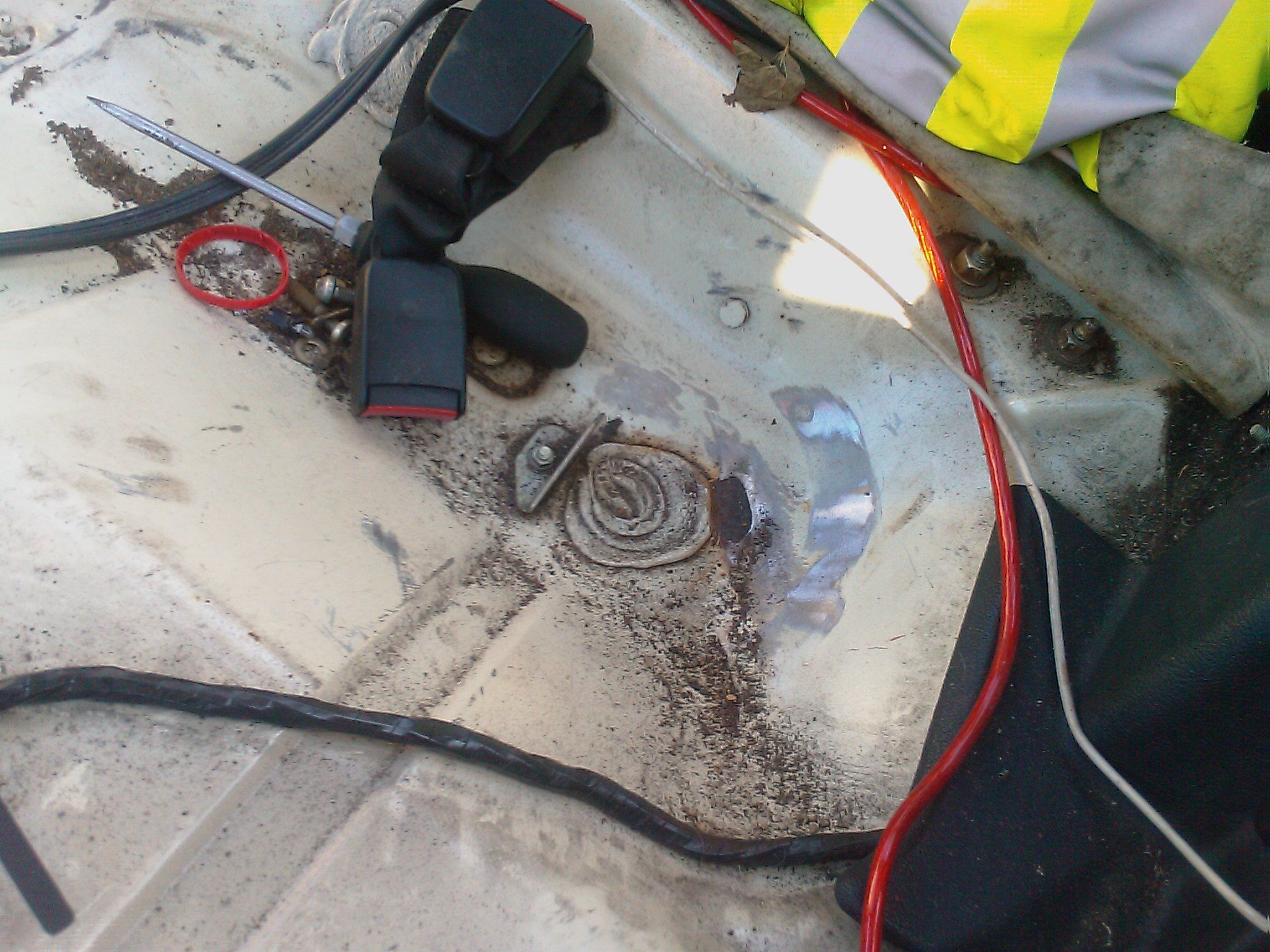

Widze ze idzie ci całkiem sprawnie, obspawaj najpierw te wszystkie rdzawe naloto dziury pod maską, bo ci dieselek wyladuje na glebie i najpierw obspawaj podwozie.DJPreZes pisze:Zdjęć nie ma i nie będzie przez jakiś czas. Weekend upłynął bardzo owocnieNowa lina sprzęgła wskoczyła (na miesiąc ledwie, ale był na nią czas), wykładzina poszła przed siebie (za tydzień ją umyję, a na razie jeżdżę z samymi dywanikami na gołą blachę - kosmiczne dźwięki i łomot od wydechu, ale jakoś daje radę), czujnik ciśnienia oleju podłączony ponownie (jakoś gdzieś mi kabelek się urwał), dieselek rozpołowiony, tj. zdjęta skrzynia z niego i przymiarki do remontu.
Plan jest taki - sanki oddać do piaskowania, później do malowania proszkowego. Tak samo stabilizator, mocowania stabi, może niektóre inne elementy spod maski. Sanki, mocowania stabilizatora, ten element trzymający alternator i parę innych na czarno, stabi może żółty albo czerwonyNie wiem sam. Do tego oczywiście w miarę możliwości ogarnięcie blacharki (ew. szukam jakiegoś juniorka czy coś w tym stylu z ładnymi blachami i czymkolwiek pod maską - widział ktoś coś takiego?) i założenie nowych lamp. Przód i tył oczywiście
