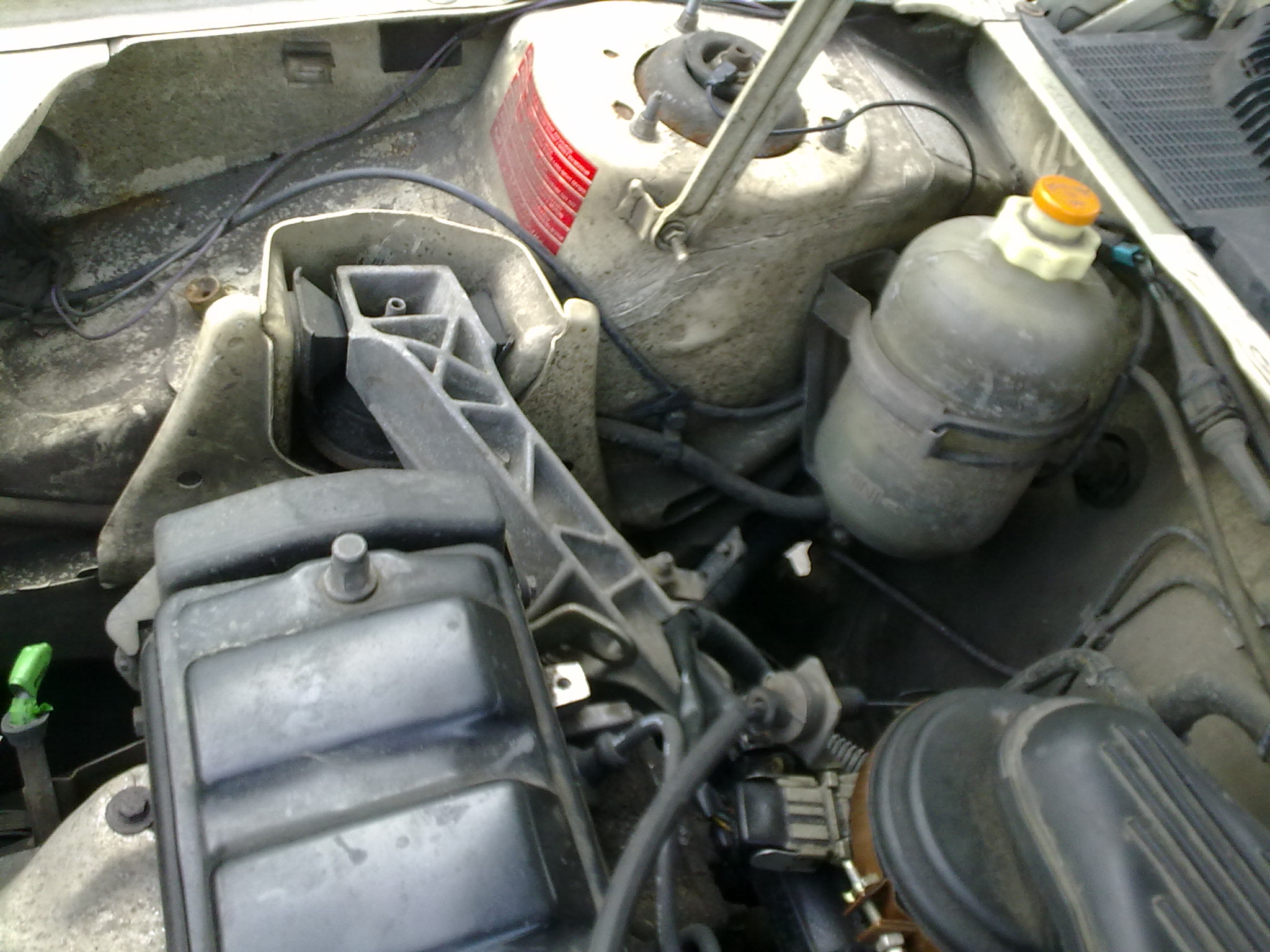

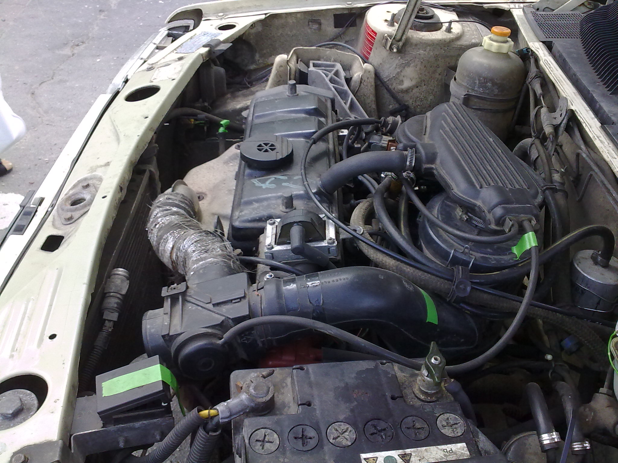

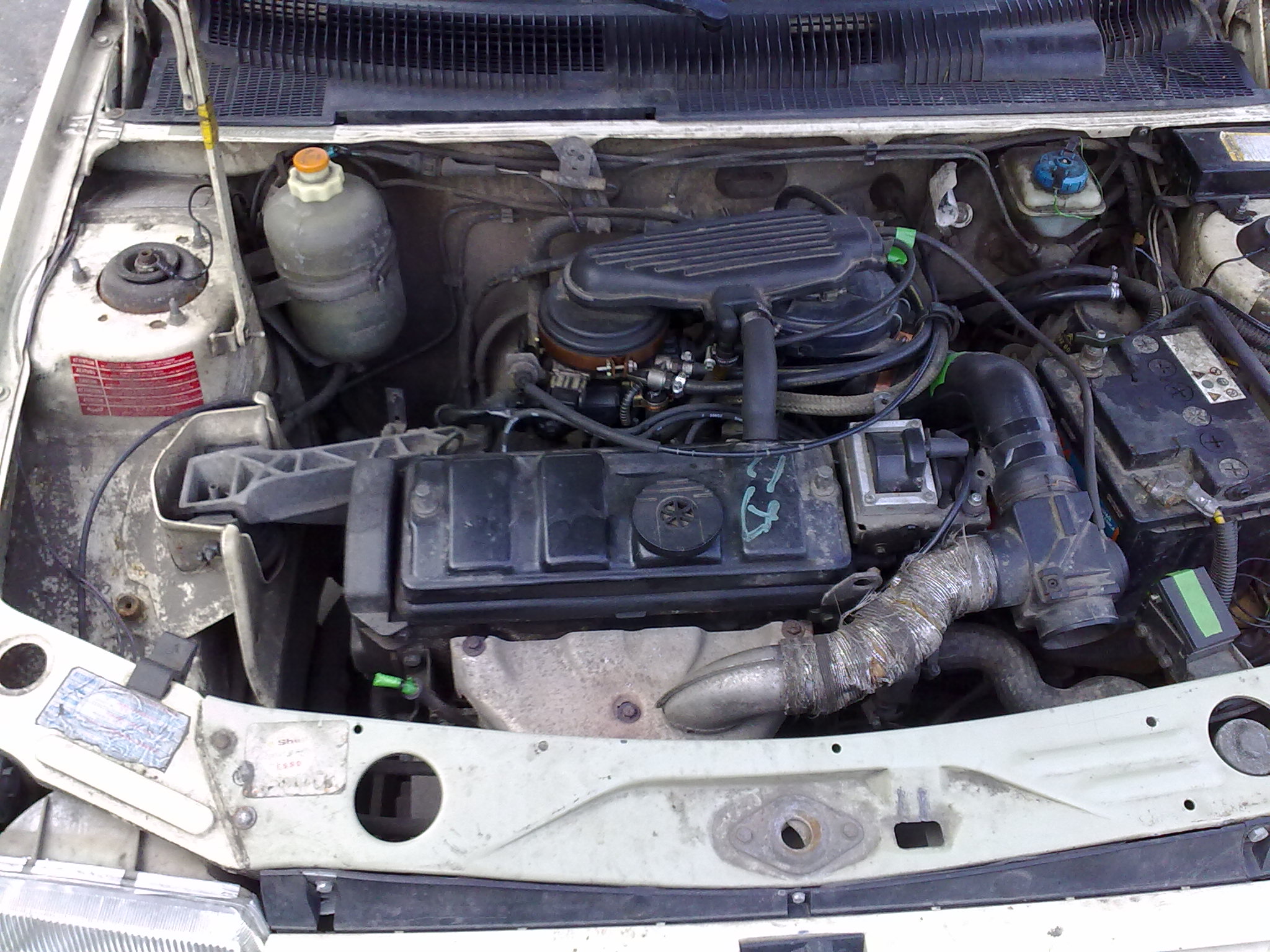

Zaczne od tego ze zlikwidowałem szarpanie w pugu! przyczyna była zla regulacja czujnika przepustnicy.. w tej chwili mam 2V wiem ze powinno byc ustawione na 4,5 v ale nie moge juz dac wiecej...pewnie jest do wymiany( kupie nowy czujnik i bedzie juz wszystko sprawne w 100%) Nawet nie wiecie jak sie ciesze;p zaraz dodam zdjecia silnika, i wnetrza auta - pochwale sie ;p a co do klapy bagaznika to chyba ja bede malowac, bo oryginalnej nie moge znalesc, i pewnie nie znajde..;/
aa zapomnialem napisac babelo, nie moge sprawdzic kompa bo nie moge znalesc tego kabla... mam jakis wolny kabel ale to po stronie kierwocy kolo wlewu do spryskiwaczy. Jeśli mozesz to zrob zdjecie w swoim pugu i zaznacz na foto (jesli nie jest to problem)
