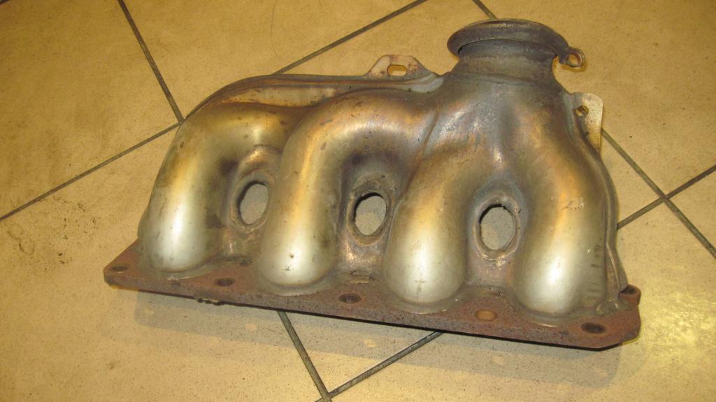

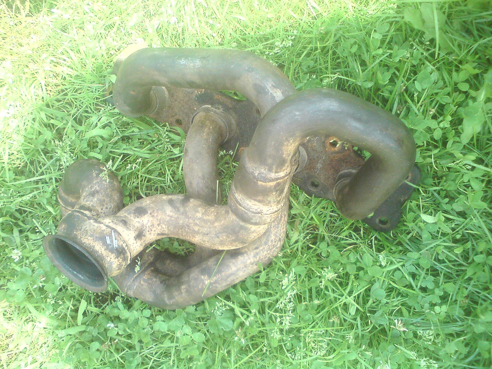

Kolektor wydechowy typu baran od 406/607 2.2 nie pasuje do 205 a szkoda bo było by to bardzo ciekawe i tanie rozwiązanie :(
Kupiłem z 206 Gti taki jak na drugim zdjeciu,jutro przyspawam odpowiednie flansze do niego a na początku przyszłego tygodnia trzeba będzie oddać 205 do elektryka :)
